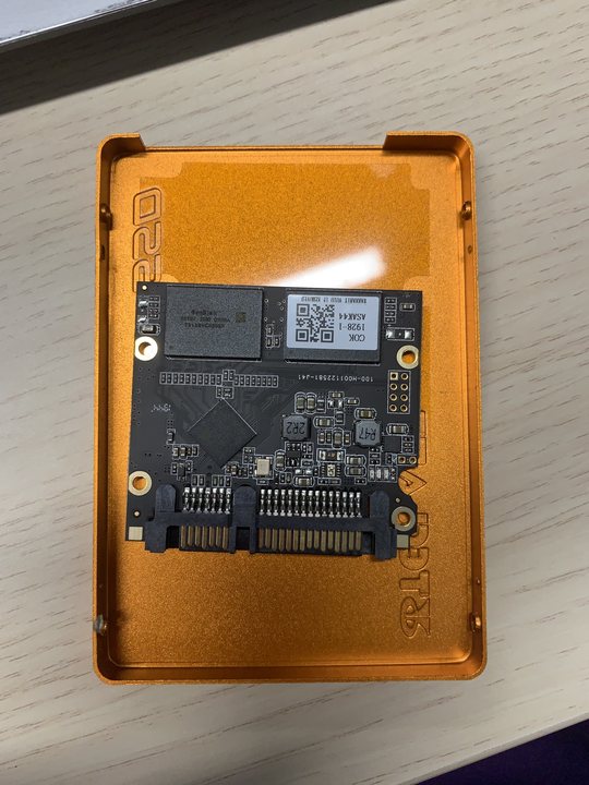

[SanDisk] 求2258xt 45,3E,98,B3,76,72工具 [已解决]
发表于 2021-8-23 21:01:00 | 显示全部楼层 |阅读模式
试了很多版本了,都不可以

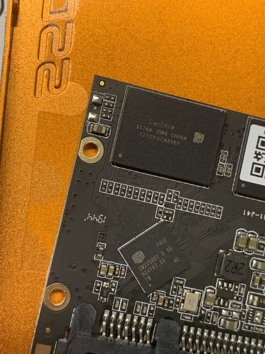

发表于 2021-8-23 21:40:27 | 显示全部楼层
找58xt SNK bics3的包,如果颗粒只有一个ce,那就找SNK bics3 4die的包。
发表于 2021-8-24 01:07:27 | 显示全部楼层
工具不对 换SM2258XT_SNK-BiCS3_PKGT0522A_FWT0521A0
 楼主| 发表于 2021-8-24 10:06:15 | 显示全部楼层

发表于 2021-8-24 12:22:19 | 显示全部楼层
qq2868110412 发表于 2021-8-24 10:06
没找到啊大佬,这里面的有可以用的吗
你试试看能不能自动识别出颗粒型号

 楼主| 发表于 2021-8-24 18:52:39 | 显示全部楼层
1411331737 发表于 2021-8-24 13:11
拿走不谢
链接: https://pan.baidu.com/s/1Wk7UIV1wJyZYl-_KFiSkiA 提取码: ajpn
厉害呀老哥,一遍过成功了
就是512的盘第一遍开成260G左右了,重新改了下名字,现在开成450G了,450最高了吗
 楼主| 发表于 2021-8-24 18:55:03 | 显示全部楼层
拿走不谢
第一次产品名称默认是256,第二次开改成512了,现在有450G

和我的主控、板子好像是一样的,怎么找出颗粒的ID?
