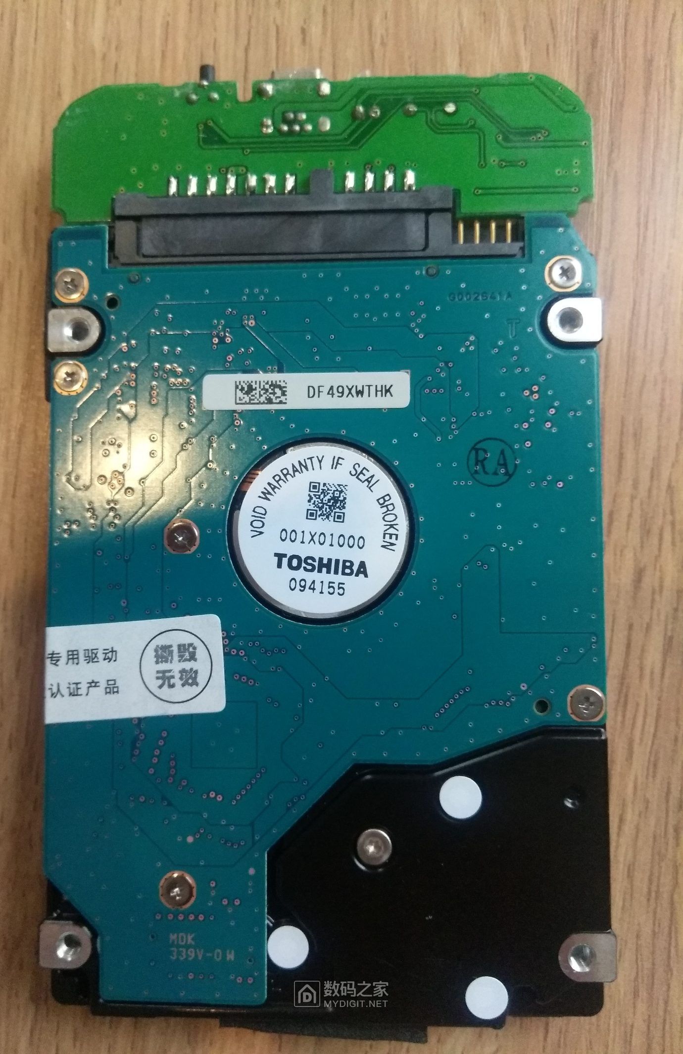

不用多说地摊买的,膜都没撕320G。

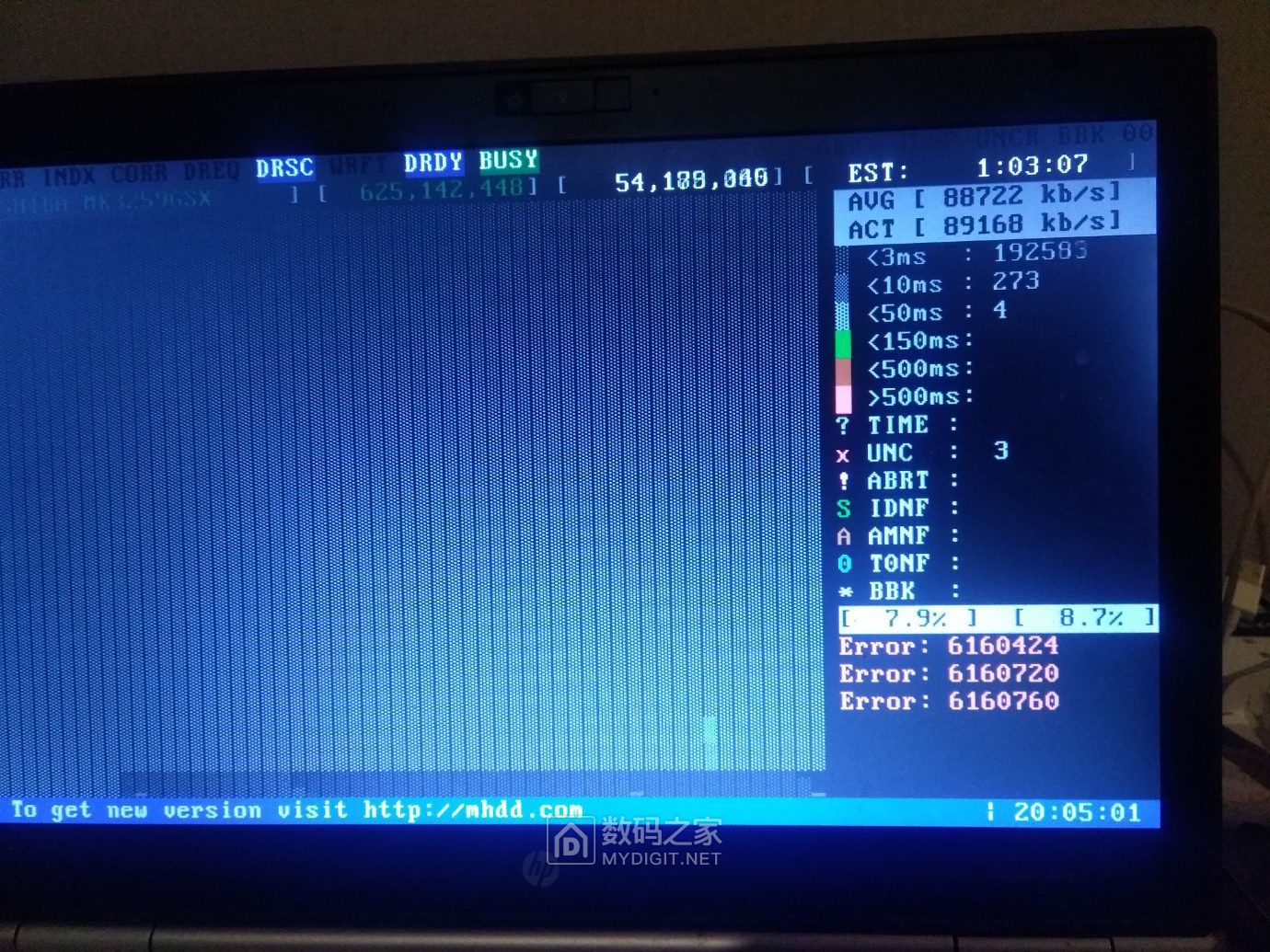

上电发现卡死,又翻车上MHDDy一看,前面3个G有坏道,不知道是我为了拆开暴力锤的
还是本来就有。3个G以后基本正常,好像一个绿块都没有。
但是MHDD好像只能砍硬盘尾,砍不了硬盘开头,不知道咋办,DG的零磁道偏移不知道是否管用。
折腾折腾,就当玩玩,价格反正不贵,比网上买一块板子加运费还便宜一点。

分俩区,把坏道放第一个区,然后第一个区不用不知道行不行?这个方法听别人说过,涉及到数据安全,有坏道的盘我就不用了
发表于 2021-9-3 08:44:54 | 显示全部楼层
imcnxf 发表于 2021-9-3 07:47
分俩区,把坏道放第一个区,然后第一个区不用不知道行不行?这个方法听别人说过,涉及到数据安全,有坏道的 ...
只要损坏的不是0号磁道,这方法可以用

硬盘修复有个Windows下的Victoria,再就是把坏道分区,前后留些空间具体忘了百度,隐藏分区。我有个盘,这么隐藏的坏道,几年了,也还没坏。
