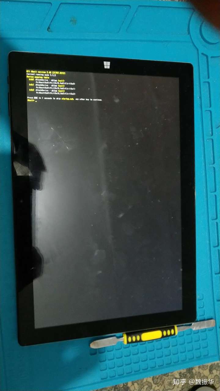

fs0不是硬盘吗,看样子只有一个分区

来的时候没有系统,卡在efishell的地方了

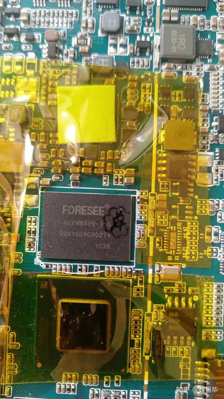

使用winpeu盘启动可以进系统,发现本来64G的emmc显示为7.2G,一搜索,发现是此机通病,硬盘挂掉了,原机国产江波龙硬盘(好像是这个牌子)
淘宝买了一个32G的换上去,老机器不值得投资了

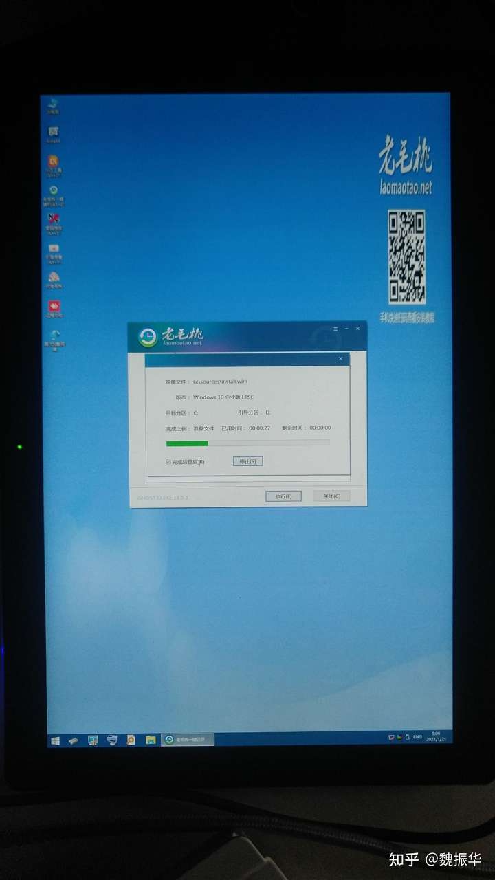

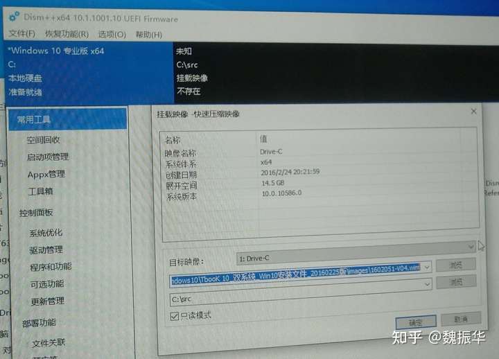

最后做了一番功课,重新下载了win10ltsc2019版,然后使用dism导出官方镜像并导入到新安装的系统中
安装比较容易,使用老毛桃之类的pe就行,唯一不美的就是系统里加料,自动安装了360还有爱奇艺等软件

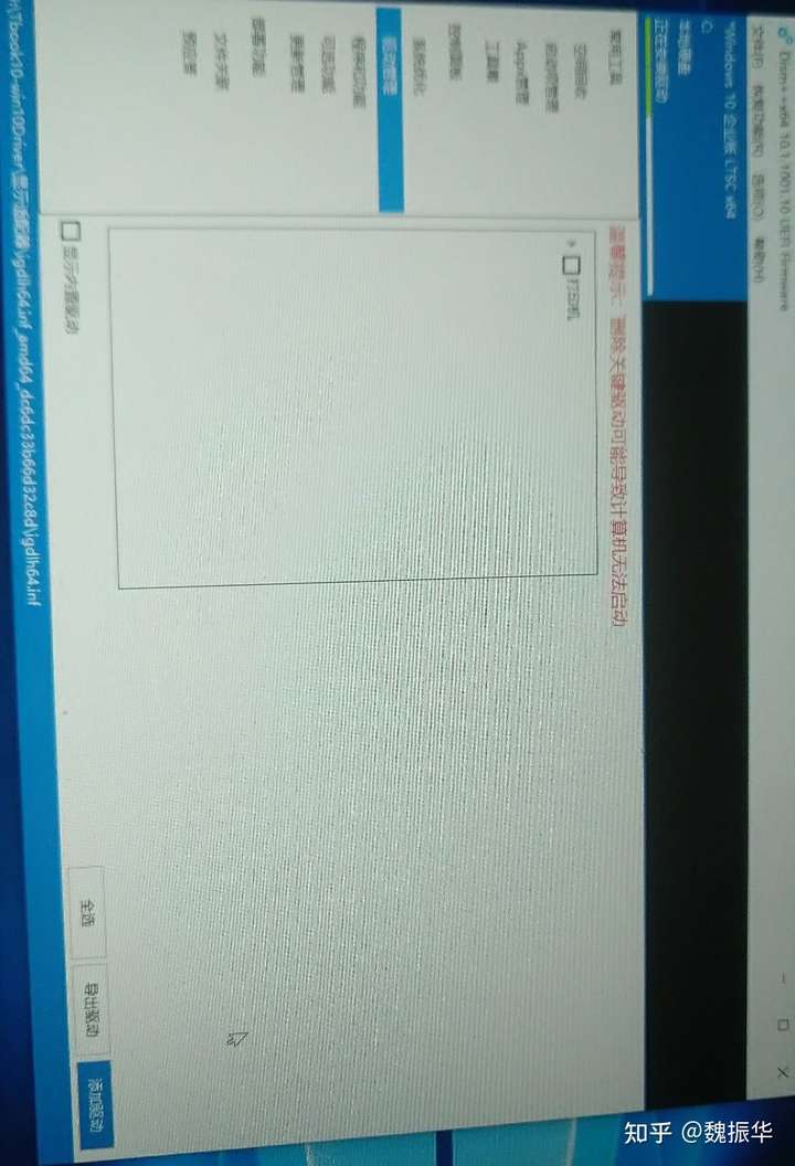

dism导出官方镜像里的驱动
然后再导入安装即可,不装驱动默认一个都不认识,windows还是没有linux省心啊

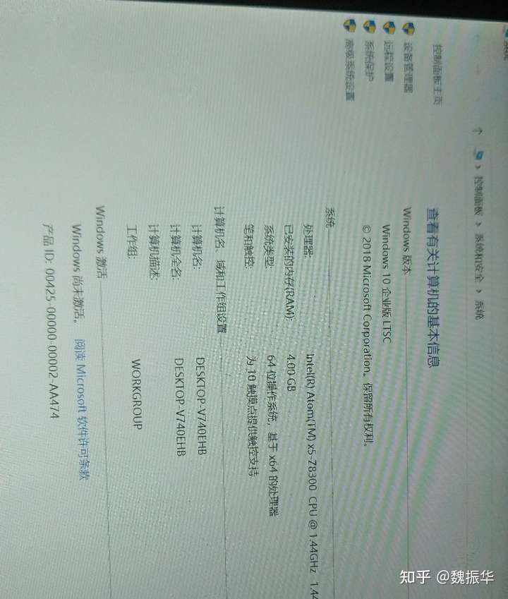

安装完,一切舒畅了,系统配置不咋样,凑合能用的水平
装完几个软件后剩余15G空间,表扬一下win10ltsc2019和dism,非常好用。

一般是第二个按钮是引导选择,有些插上u盘会自动引导,进pe以后看看原来emmc还健在不,健在的话进dism++,选第二个系统,不要选pe
提取驱动,所有都提取出来
然后下系统镜像,32位:cn_windows_10_enterprise_ltsc_2019_x86_dvd_1814dbab.iso (2.98 GB)
64位:cn_windows_10_enterprise_ltsc_2019_x64_dvd_9c09ff24.iso (4.17 GB)
看你原来系统版本下,不然驱动打不上,然后用dism++安装系统,安装完导入所有驱动
