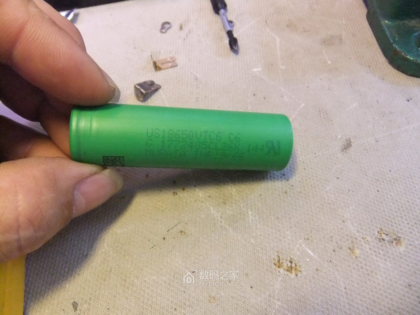

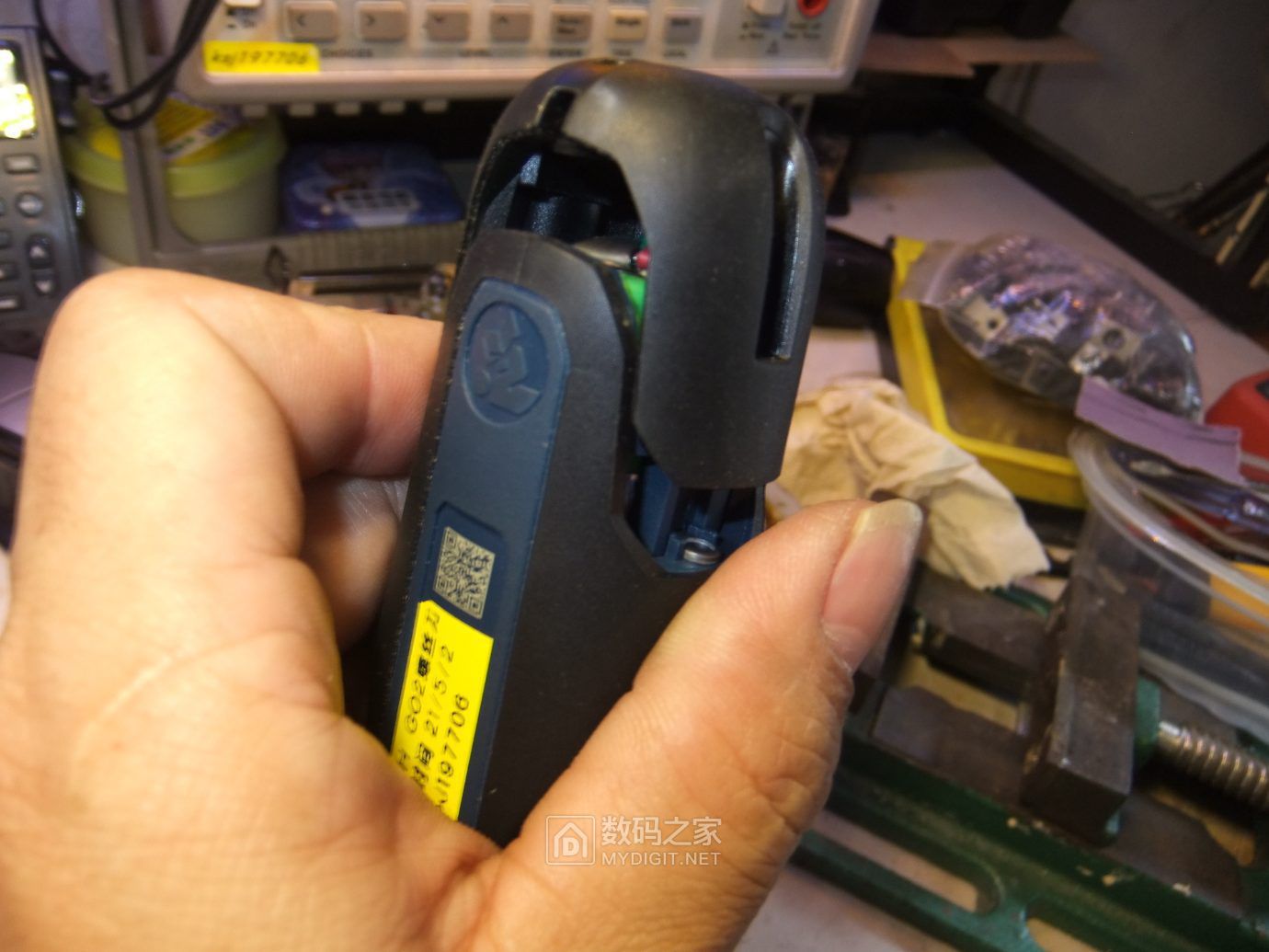

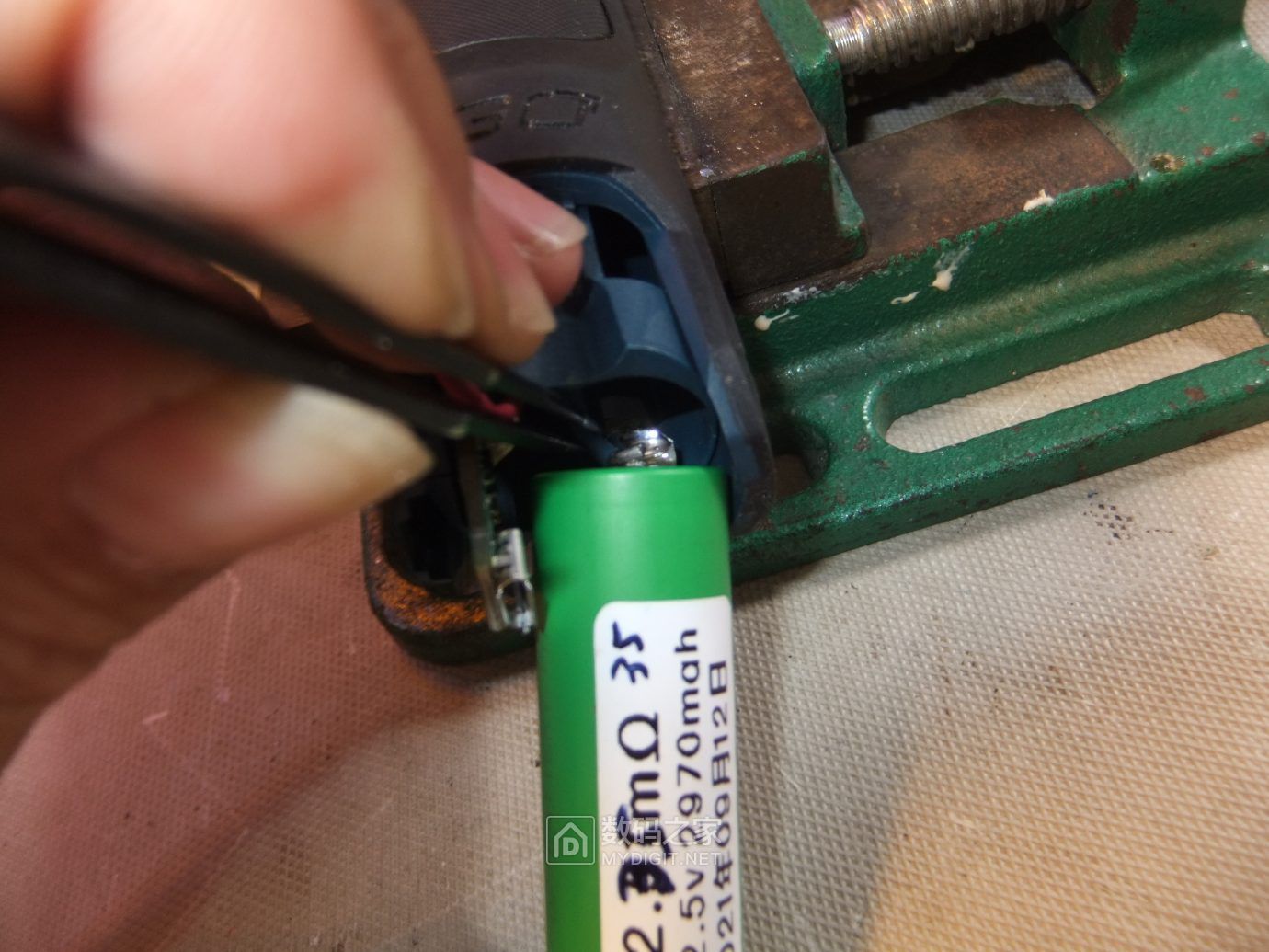

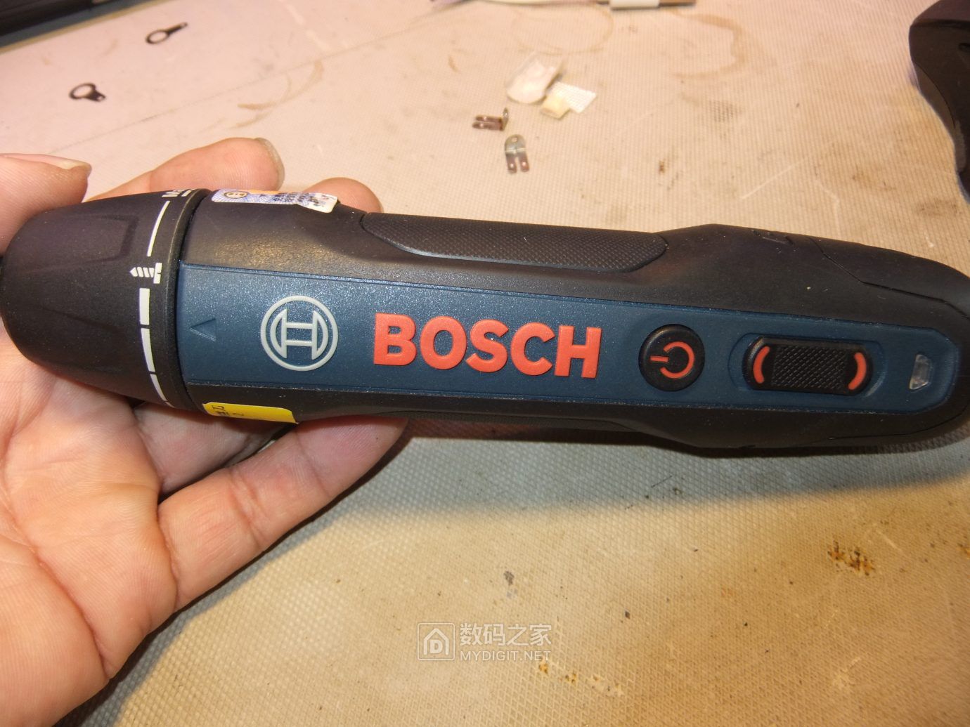

去年买的博士go2螺丝刀听说电芯容量小,并且使用中也感觉电不够用,于是就有了换电芯的打算这不咸鱼购买了一节索尼的vtc6电芯,经过测试内阻容量都达标,于是行动。
坛里有拆机改造帖,看了我并不想全拆,况且又在抖音上看到有人换电芯不全拆,就照视频试试能不能成功。

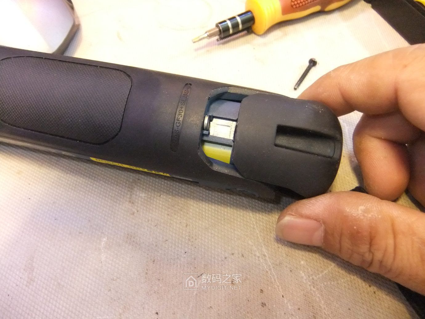

开拆,t6螺丝刀拆螺丝刀,,,,拆下尾部2个螺丝,轻轻拔出尾部
看看是这样的,注意这个铁片别搞丢了

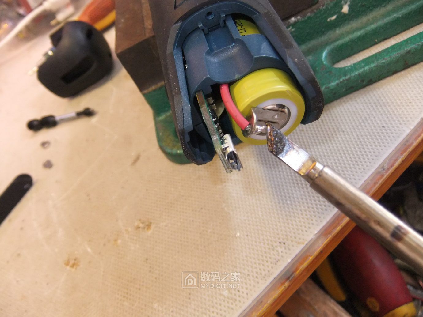

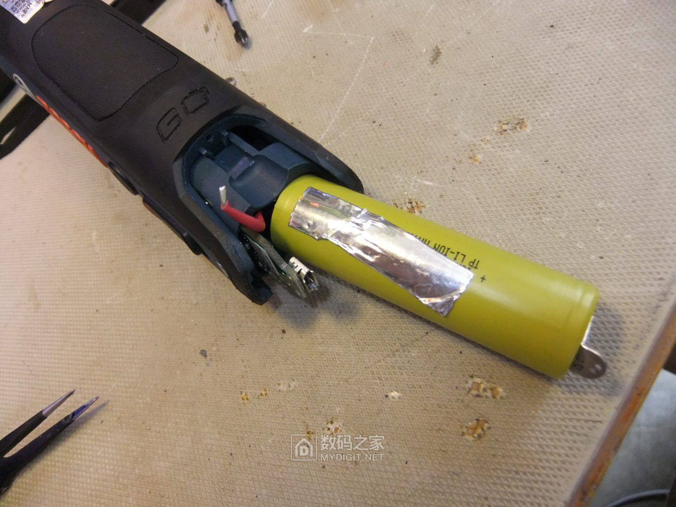

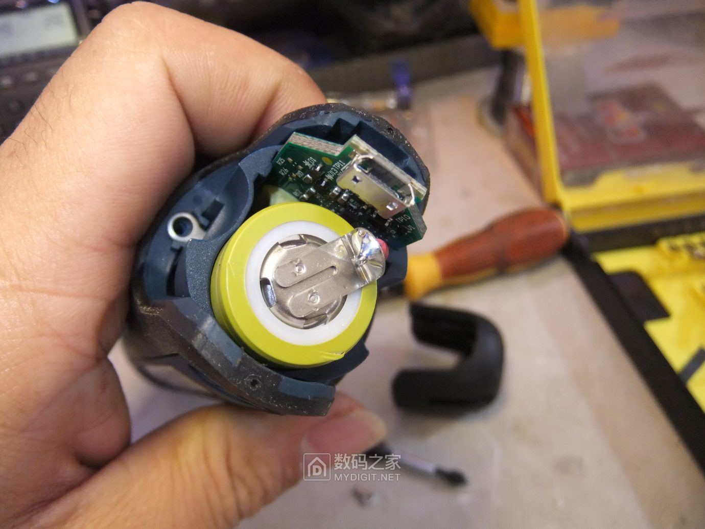

电烙铁焊去正极,轻轻拉出电池,电池上锡纸下的温度传感器被强行拉开后留在仓内了,这如何是好?
并且拉到极限后-极还在仓门口,电烙铁很难操作,最后还是艰难的焊去-极线分离电池

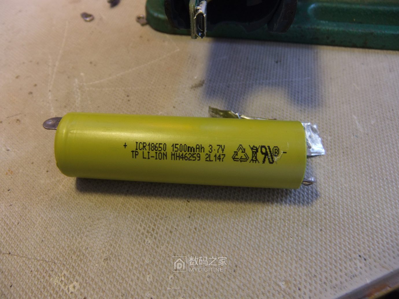

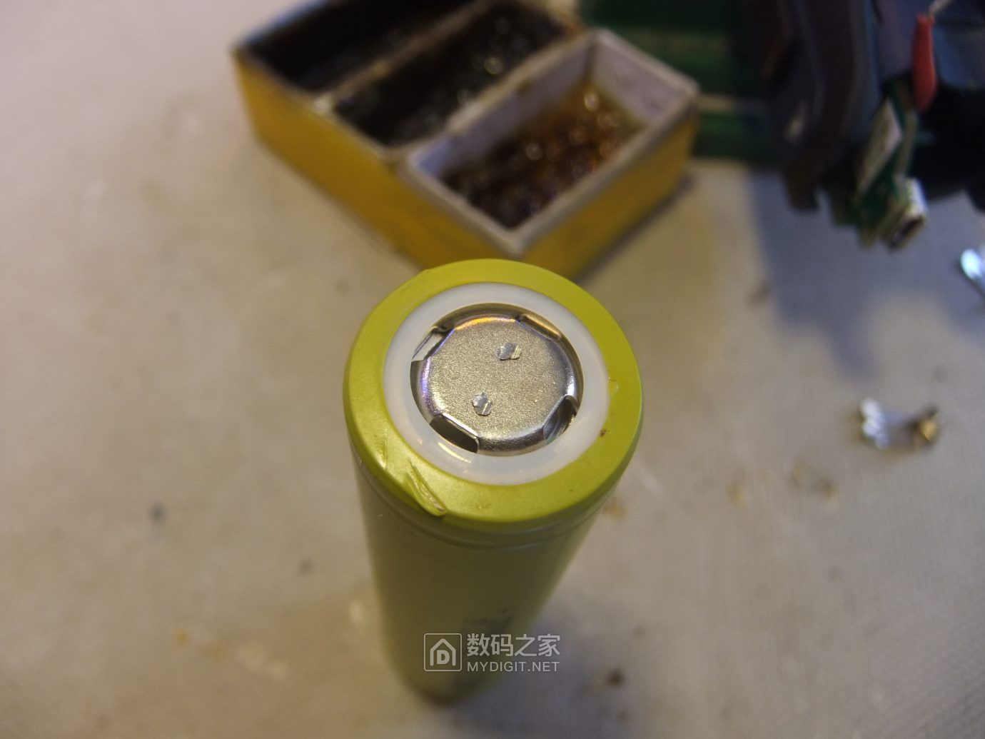

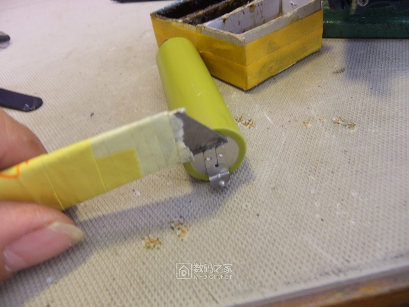

看看电芯,不知道的品牌

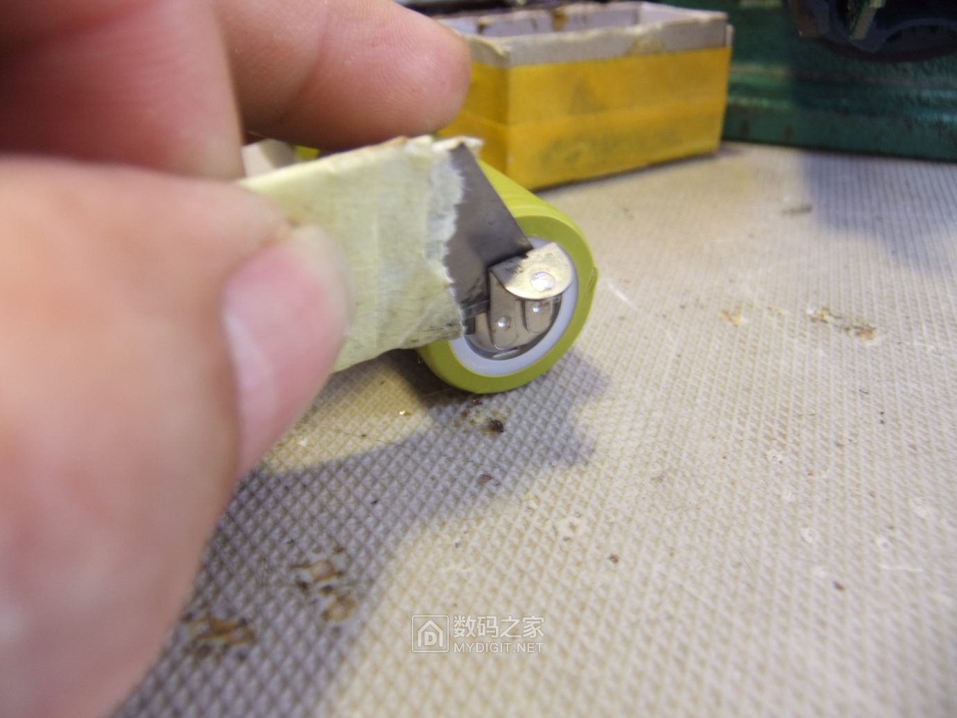

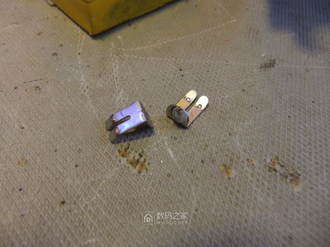

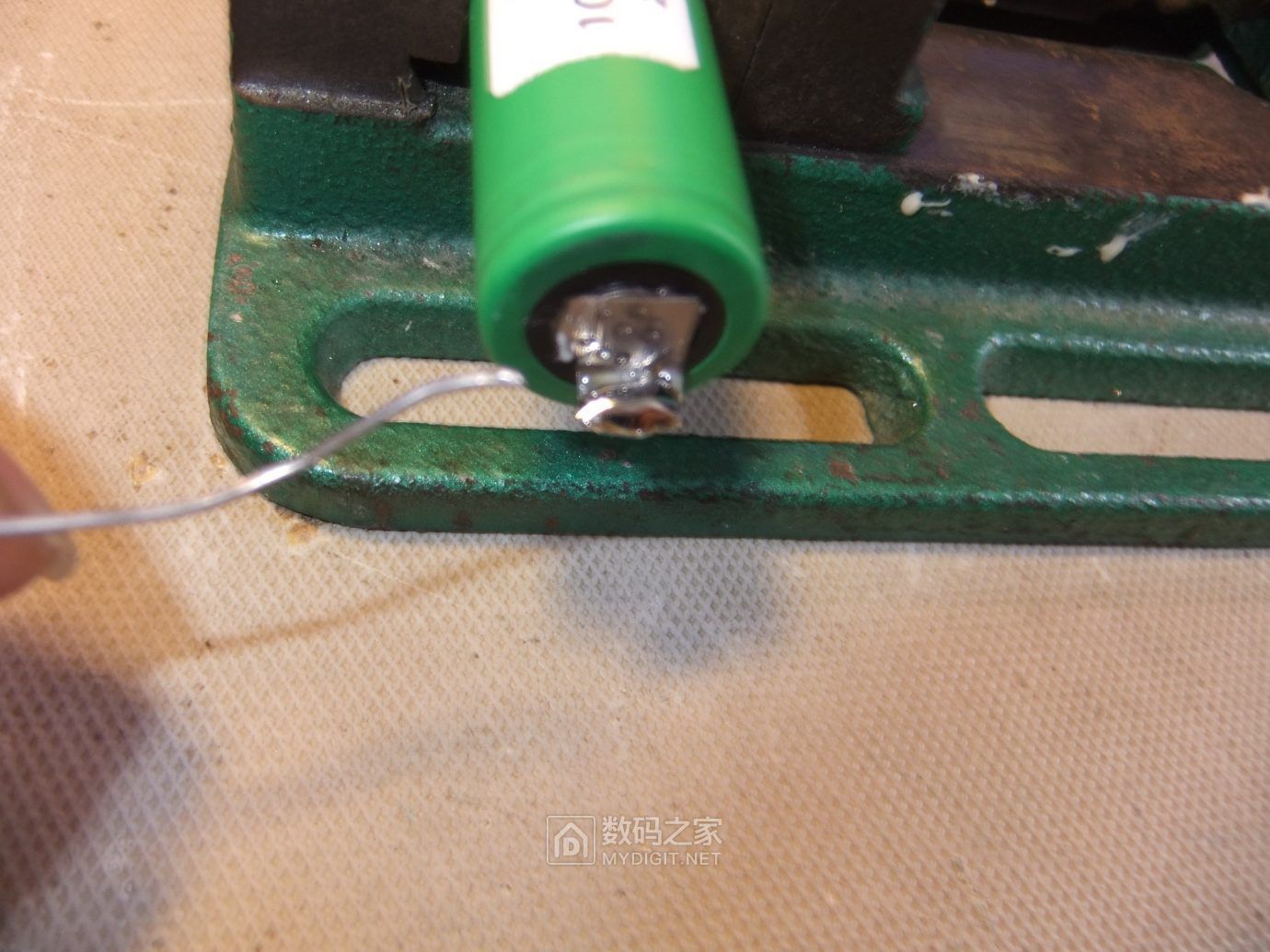

墙纸刀强行砍开极片以备用在新电池上

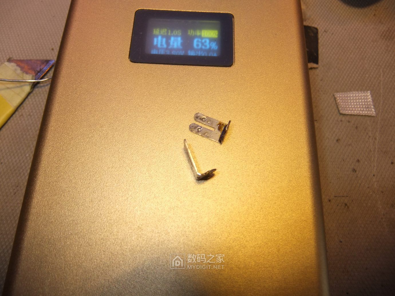

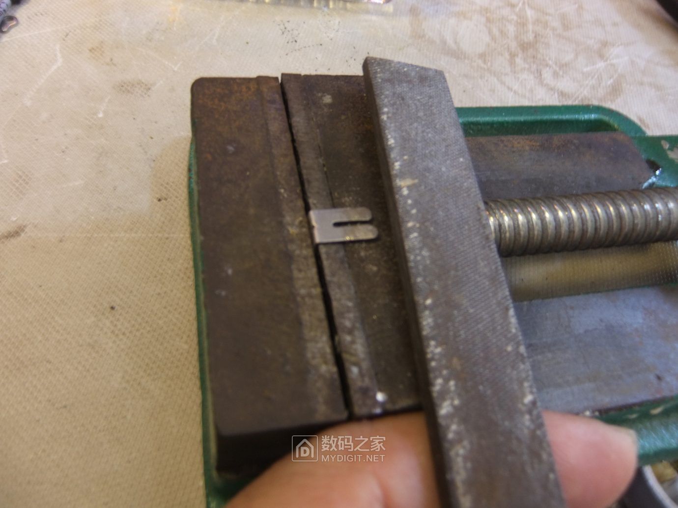

整理打磨极片

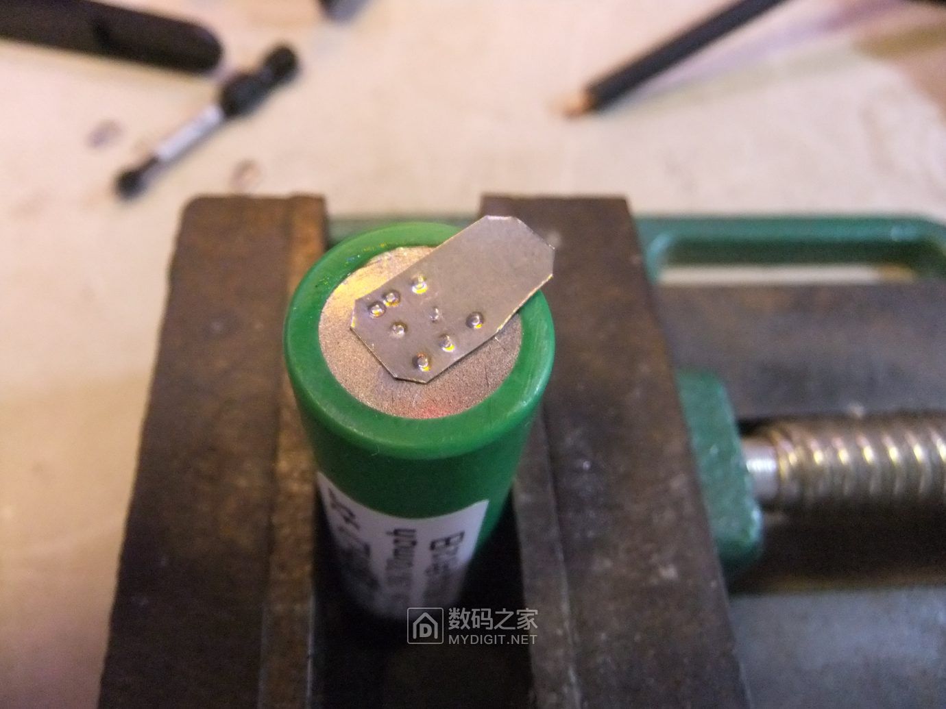

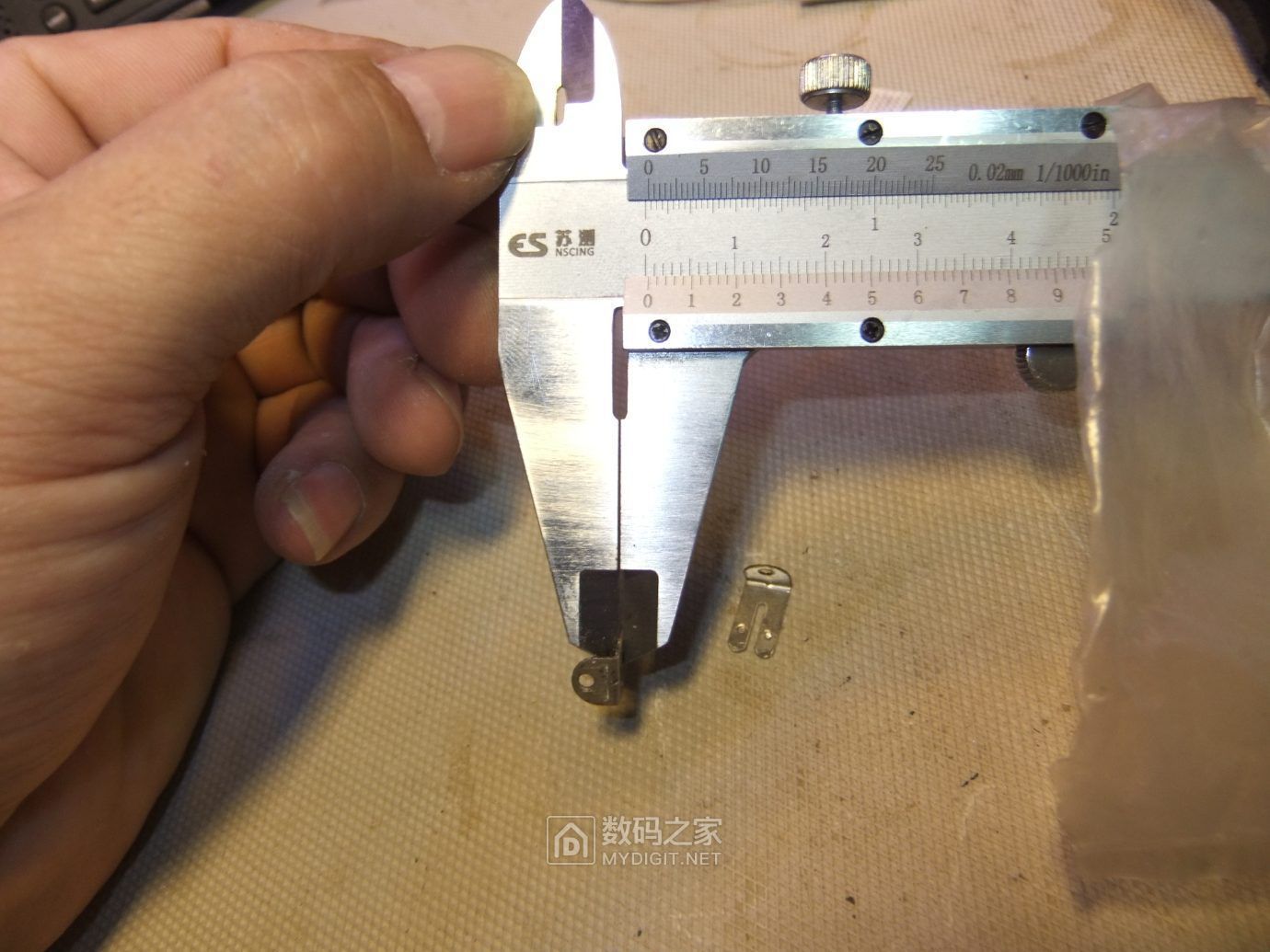

完蛋了,点焊开到最大功率都没焊上,卡尺一测量,我靠0.4mm,没焊上去非常正常

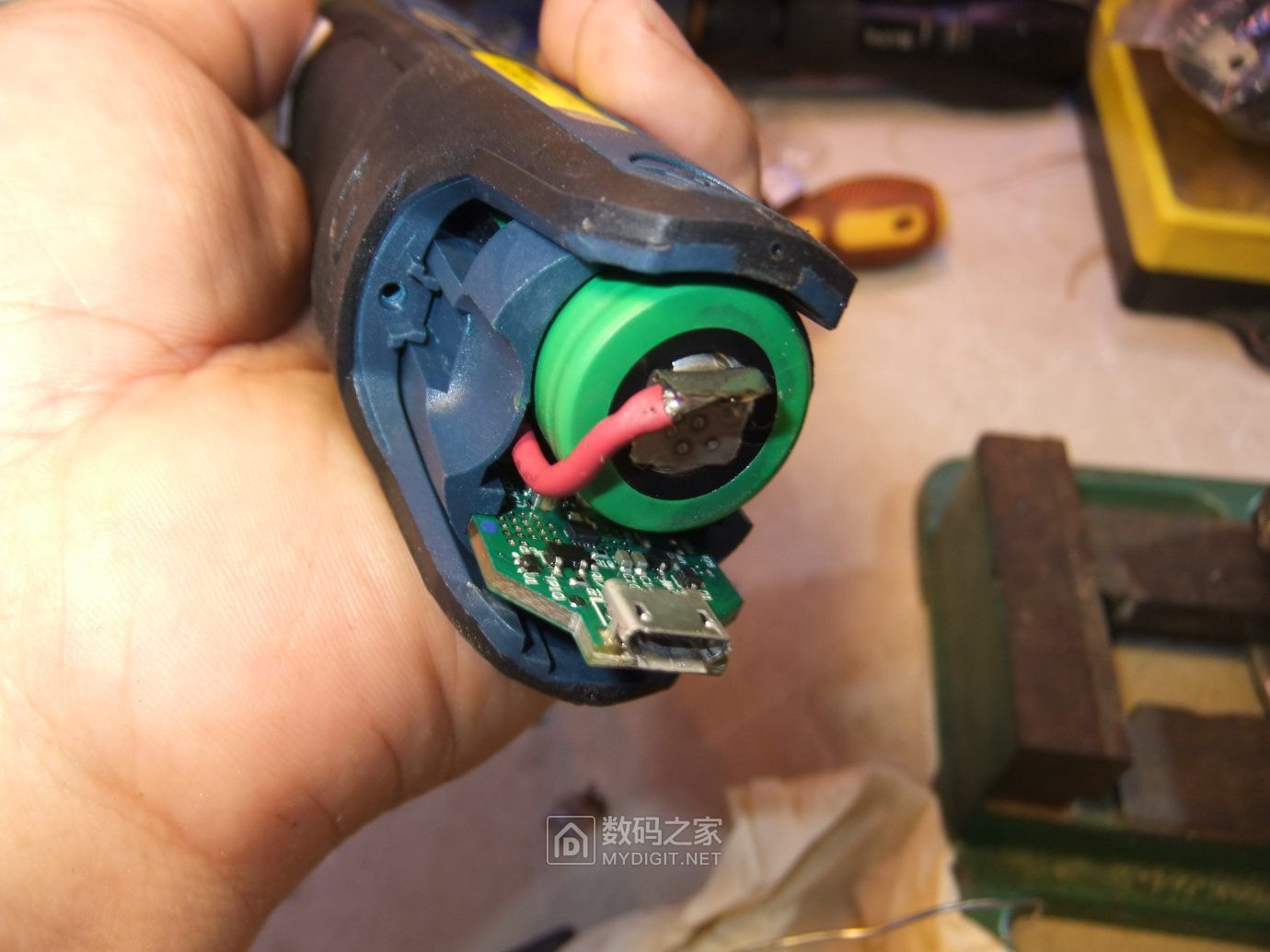

更换0.15镍片,上电烙铁,-极依然很困难的焊接,

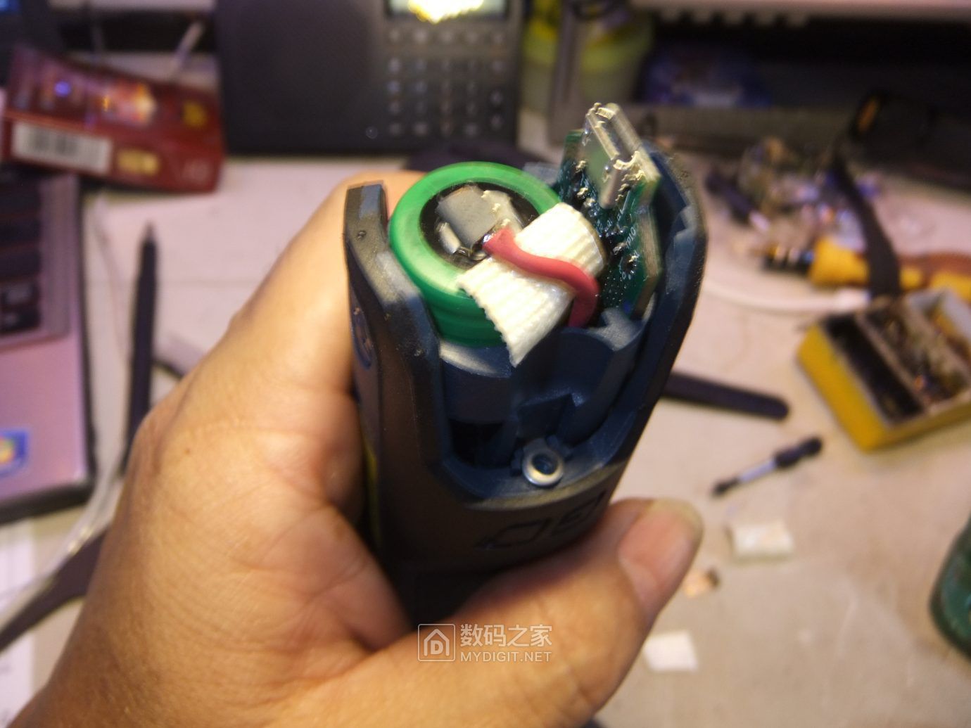

-极焊好后推入电池仓,温度传感器估计没碰到电池,就这样吧以后再全拆机处理温度传感器的问题,
焊好+极,边上套一点耐磨材料求个安心吧

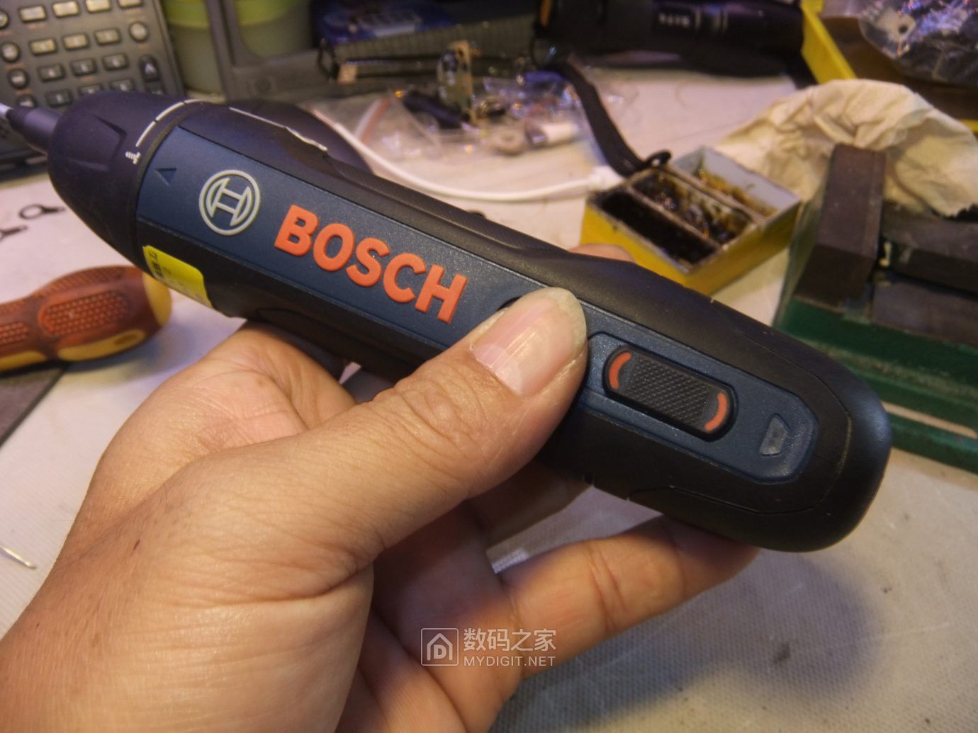

套上尾部上紧螺丝,完工

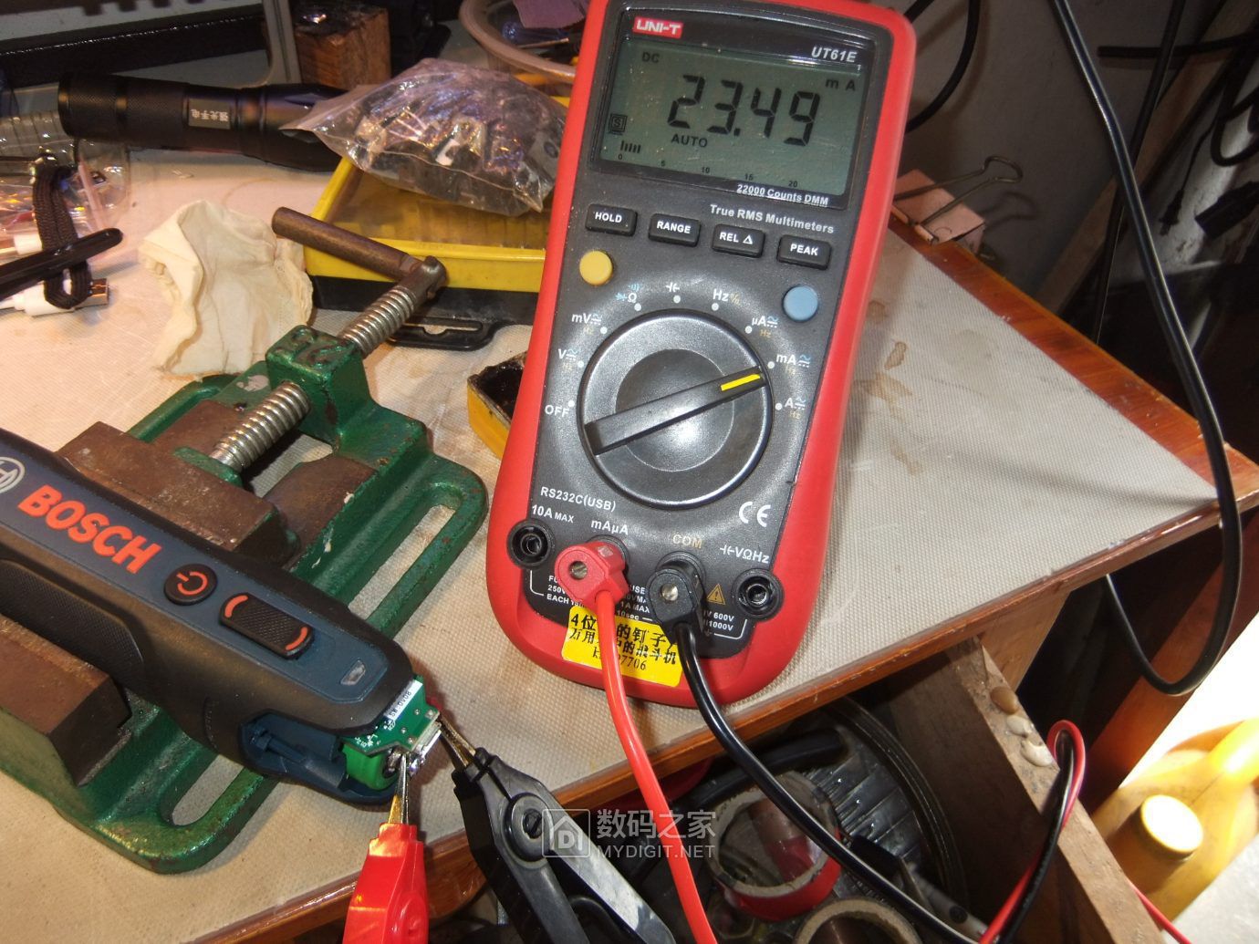

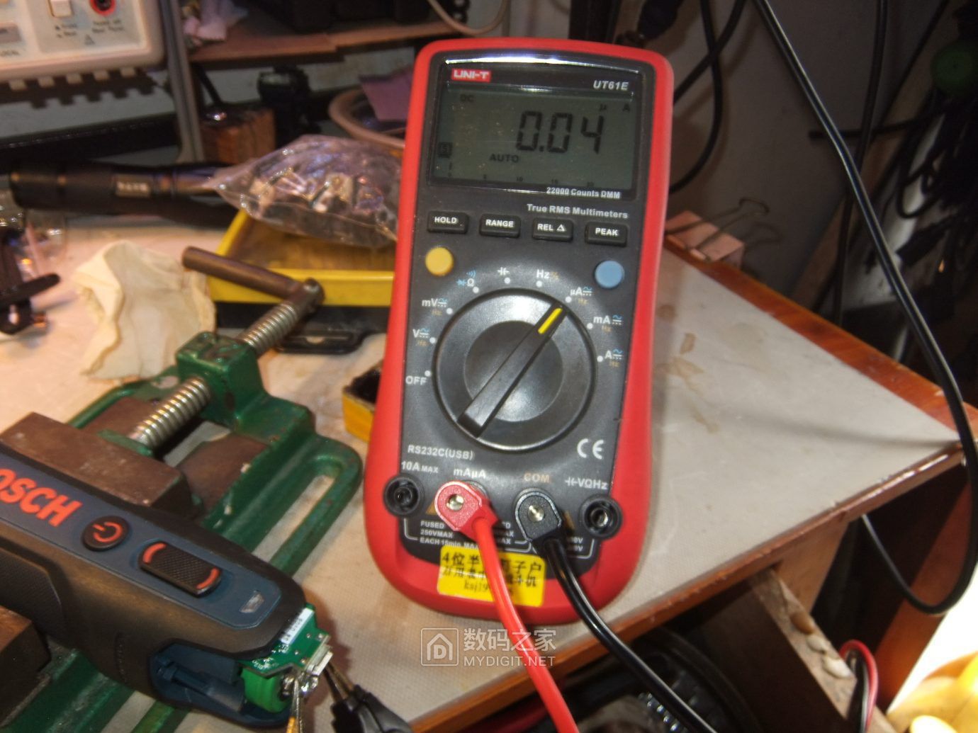

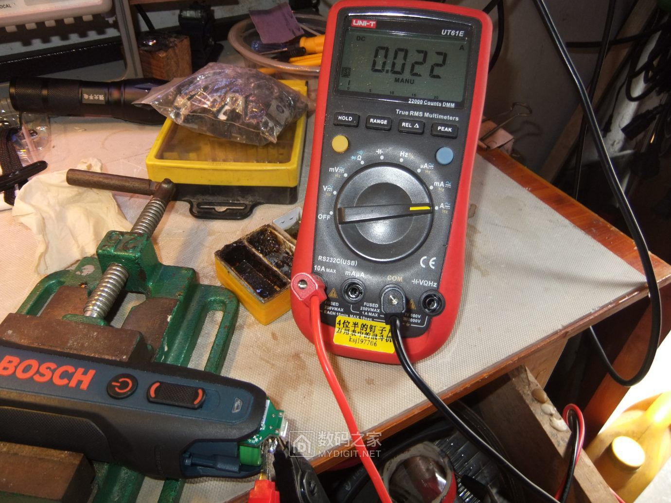

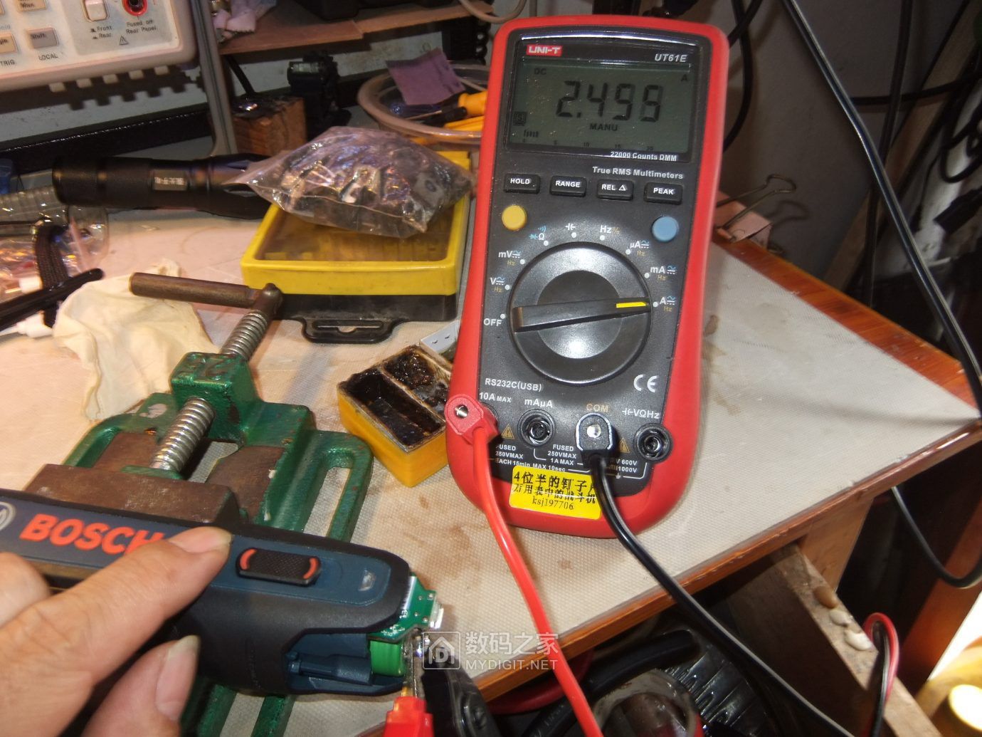

装配过程中顺便测试一下电流,看看有没有传说中的关机还有耗电的情况
正转空载大概2.5a
反转空载大概2.7a
待机大概23ma,
待机后大概1分钟左右吧,忘了看时间,转入关机状态,应该叫关机状态吧,此时电流0.04ua,

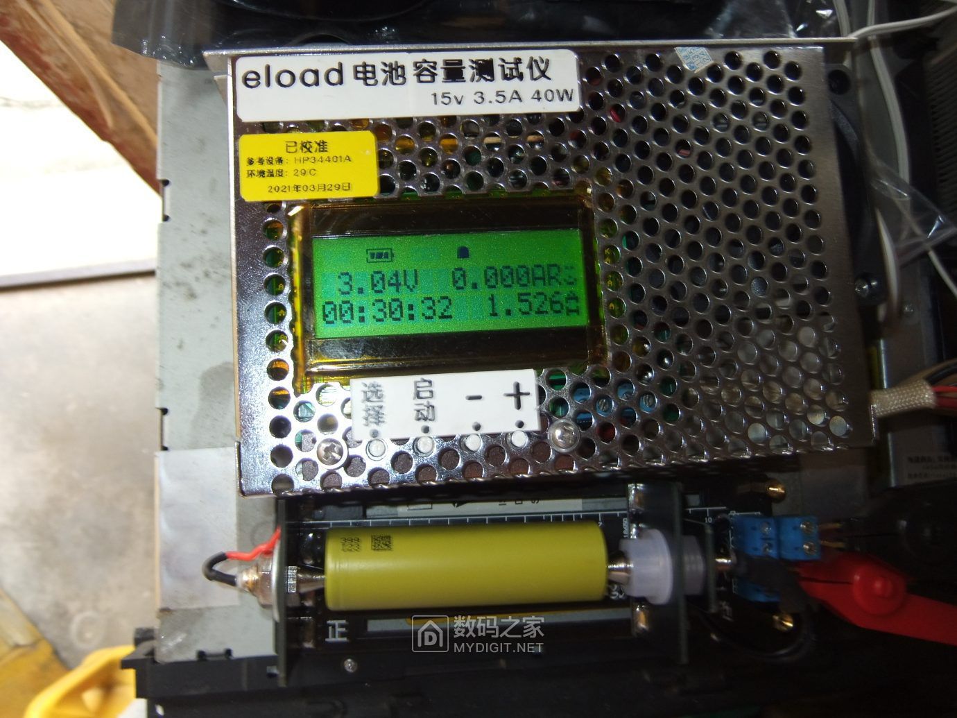

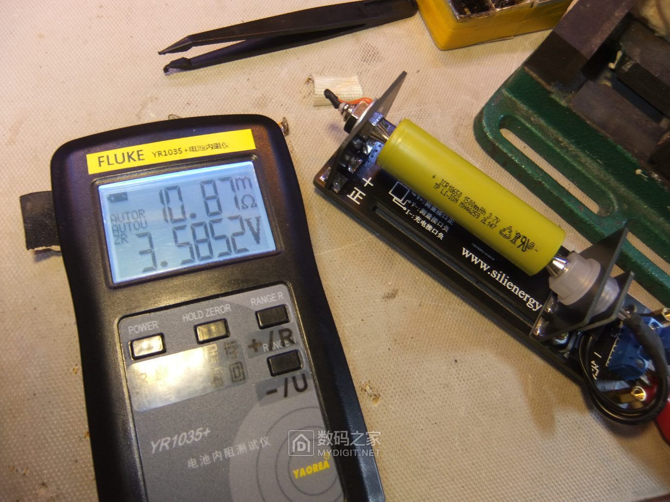

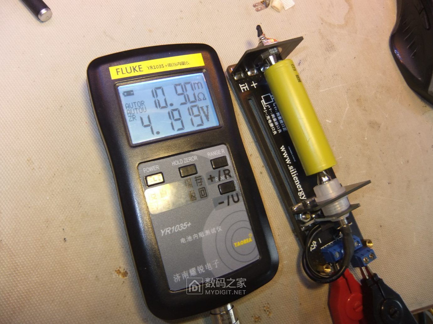

换下的电池顺便测试内阻容量,内阻10mΩ左右,2c放电1.52ah,看来状态还很好

除非电池明显衰减了,否则真没必要换,话说那个FLUKE内阻仪什么鬼?:lol::lol:
发表于 2021-10-7 21:12:30 | 显示全部楼层
invensys 发表于 2021-10-7 20:35
除非电池明显衰减了,否则真没必要换,话说那个FLUKE内阻仪什么鬼? ...
1035+内阻测试仪

这个电池拆出来比较麻烦,厂家设计的不好.楼主拆出来的是天鹏的电池,看内阻应该是10C放电的。就是容量太小了

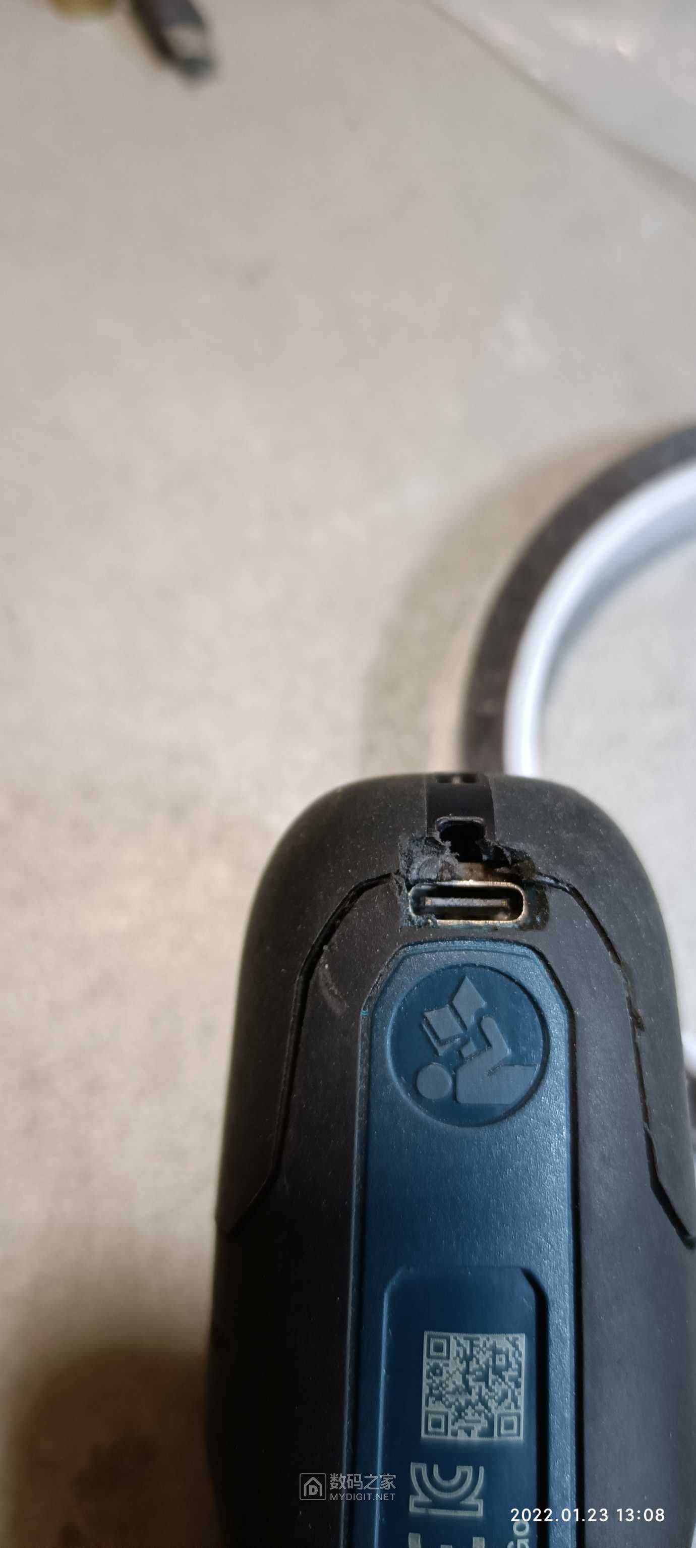

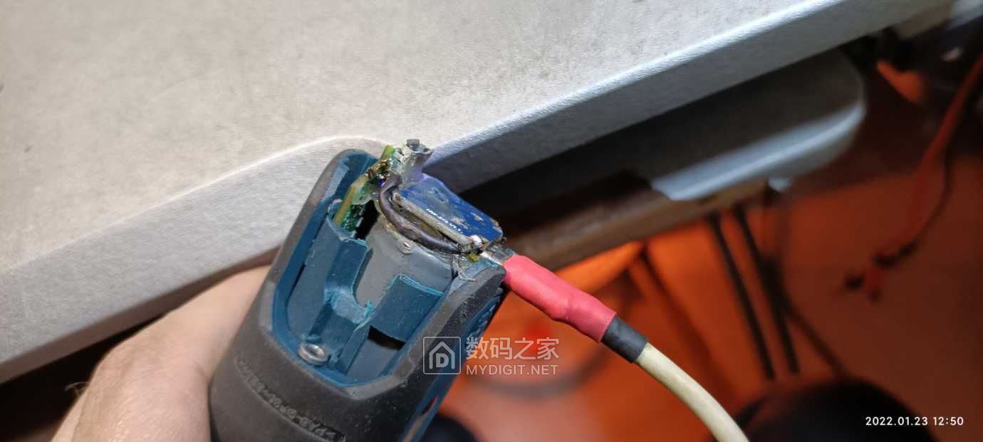

发表于 2022-1-24 15:17:11 来自手机浏览器 | 显示全部楼层
clzacl 发表于 2021-10-11 17:25
我也是赶热闹买的,一年多来用了不到十次,每次不过三分钟。话说充电接口好还吗?想改成TPYE-C的,现在这接 ...
我是加了一个typec.
