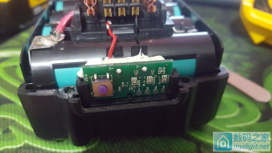

大神们谁能告诉我,这是真的  还是假的。。电芯拿不出来。感觉用502胶水。粘的。

发表于 2019-4-20 21:01:50 | 显示全部楼层
这个真假怎么说呢,壳子和插头啥的肯定是真的,因为确实有代工厂流出来的新外壳类的东西。
然后比如你这电池,我算是原装的,但有另一块假的,壳子和电路是原装的,但电芯人家自己换了全新索尼VTC6,你要那一块:lol:
看看电芯吧,这颜色4Ah,应该是INR18650 20R,再测下容量,达标就是真的,假的也是真的,因为都一样。

应该是真的,国产卖韩国的。电芯拿不出来是因为装的太紧,用拆手机的小撬杠从两头慢慢撬,注意不要伤到电池!

都假得不能再假的东西,看印刷就知道了。保护板上的焊迹都没清洗,德伟这样的品控?你说咧。

18年以后的国行版的都是这样的,找个国行的拆开看看就知道了!

德伟没有这么差的品控,从焊点上就能明确看出来,没有回流焊的,大触焊点都不圆滑。

这焊点还要回流焊,是在焊芯片吧!现在大厂的电子元件焊接都是不洗的,洗板水不环保!我拆了个国行的,大家看看!https://www.mydigit.cn/forum.php?mod=viewthread&tid=29833&extra=

你们可以去老站搜索一下,应该那个美亚海淘回来的德伟套装里电池拆解,好多大神都讲了真话,一对比就清楚是不是真货。或者拆一个史丹利的18/20V电池,看看就明白了。电池点焊工艺、保护板焊接工艺,完全是两回事。
首先,看看这个套装中的电池做工,镍片点焊工艺,没有对比,就是没有伤害:
注意看两点:第一是“028”字样,其次,镍片上无接线处贴了防磨耐热胶布;第二是所有两两点焊处都是悬空的!!!!
再看看保护板的焊接工艺,不同于手工焊接,特别是电池插脚处与线连接的焊接,插脚材料不一样,焊接方式不一样,有碰焊主线、有滴熔焊锡
原贴地址:前段时间拆了个得伟20V/60V电池,这个结构略屌!多图解析!|http://bbs.mydigit.cn/read.php?tid=2047569

这个是国产真的,不同工厂的做工是不一样的。
保护板电路没有假,电芯没有假,就是整个做工和国外工厂稍微差一点。
但是是真货。
现在国产的得伟就是这个吊样。
流水线上的小妹都是机械化工作,原厂指导怎么安装怎么走线那些需要注意,国内厂家组装工人只学到表面,照葫芦画瓢。质检性能指标没有问题的。
大部分这类代工厂一般不光生产一个厂家的电池。你要什么电芯什么指标都可以做。原厂的模具原厂的保护板只要授权满大街都可以找人做。这个没有任何技术含量。反而得伟这些牌子代工厂其实没啥利润,因为谈的价格都很低接近成本,卖那么贵是因为流通环节层层加价。
东西到国产线上,品控自然会下降。
每个型号电池都有指导组装手册,有些型号就是要求打胶了,不同厂区工艺也会有区别。
