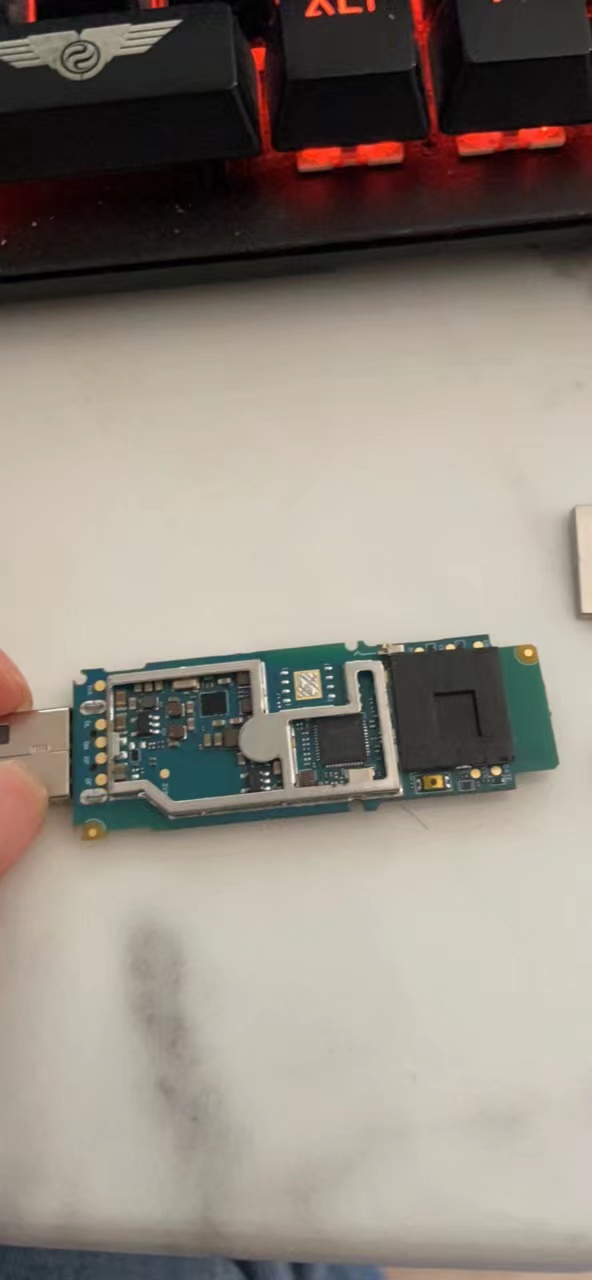

发表于 2021-11-19 13:19:33 | 显示全部楼层 |阅读模式
内置的物联卡强制实名,就很nt,有没有大佬教教的
发表于 2021-11-19 15:02:19 | 显示全部楼层
把esim芯片拆掉,,换自己的上去,,论坛有教程,,自己搜一下

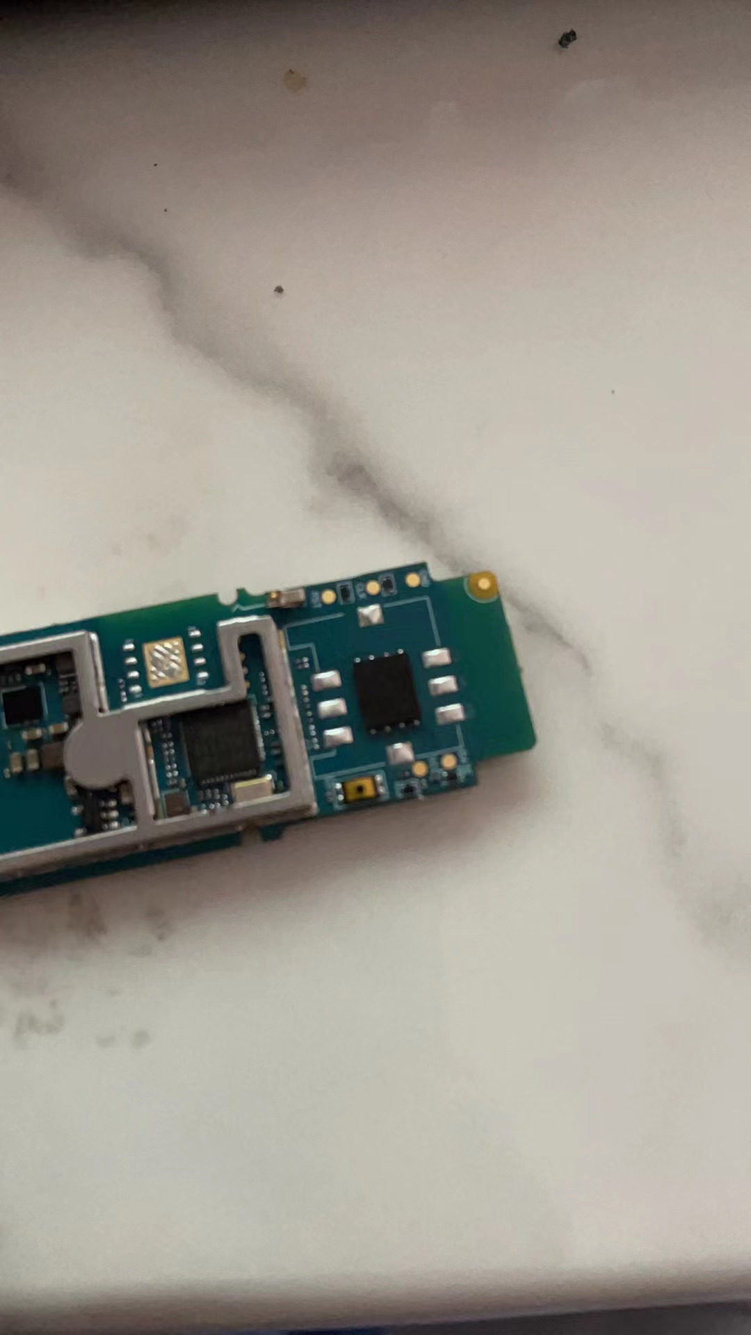

发表于 2021-11-19 15:07:28 | 显示全部楼层
第二张图,把黑色的胶揭去,下面应该是预留安装卡槽的位置
 楼主| 发表于 2021-11-19 15:56:43 | 显示全部楼层

发表于 2021-11-28 20:51:23 | 显示全部楼层
直接把那个黑色的ESIM芯片拆掉,然后量一下ESIM的脚跟边上那六个脚是不是直通的,是的话买个6脚的卡槽焊上就行了,不是的话,有可能还需要改电阻啥的,或者不想改了直接从ESIM的焊盘上飞线到卡槽也行。
