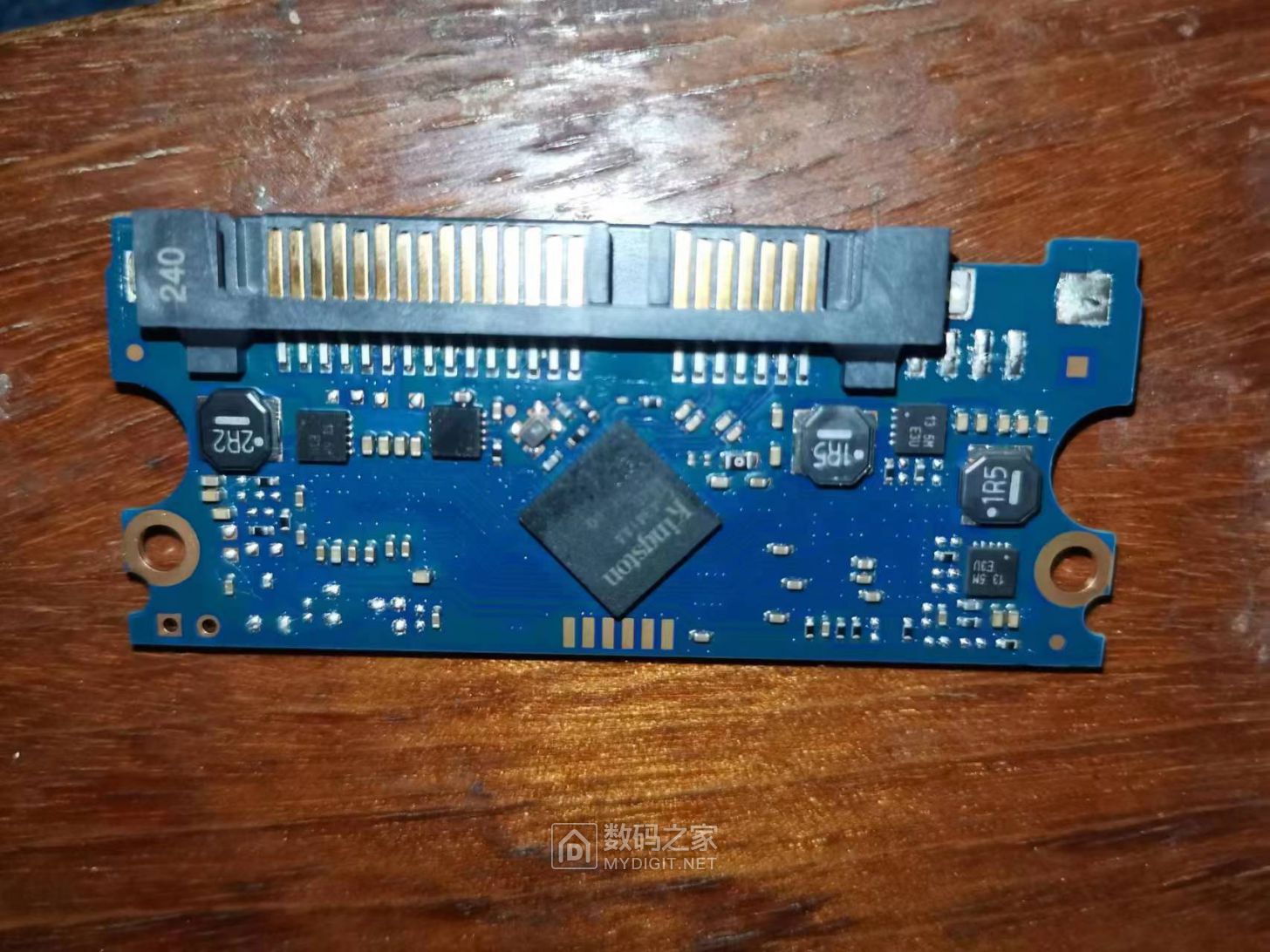

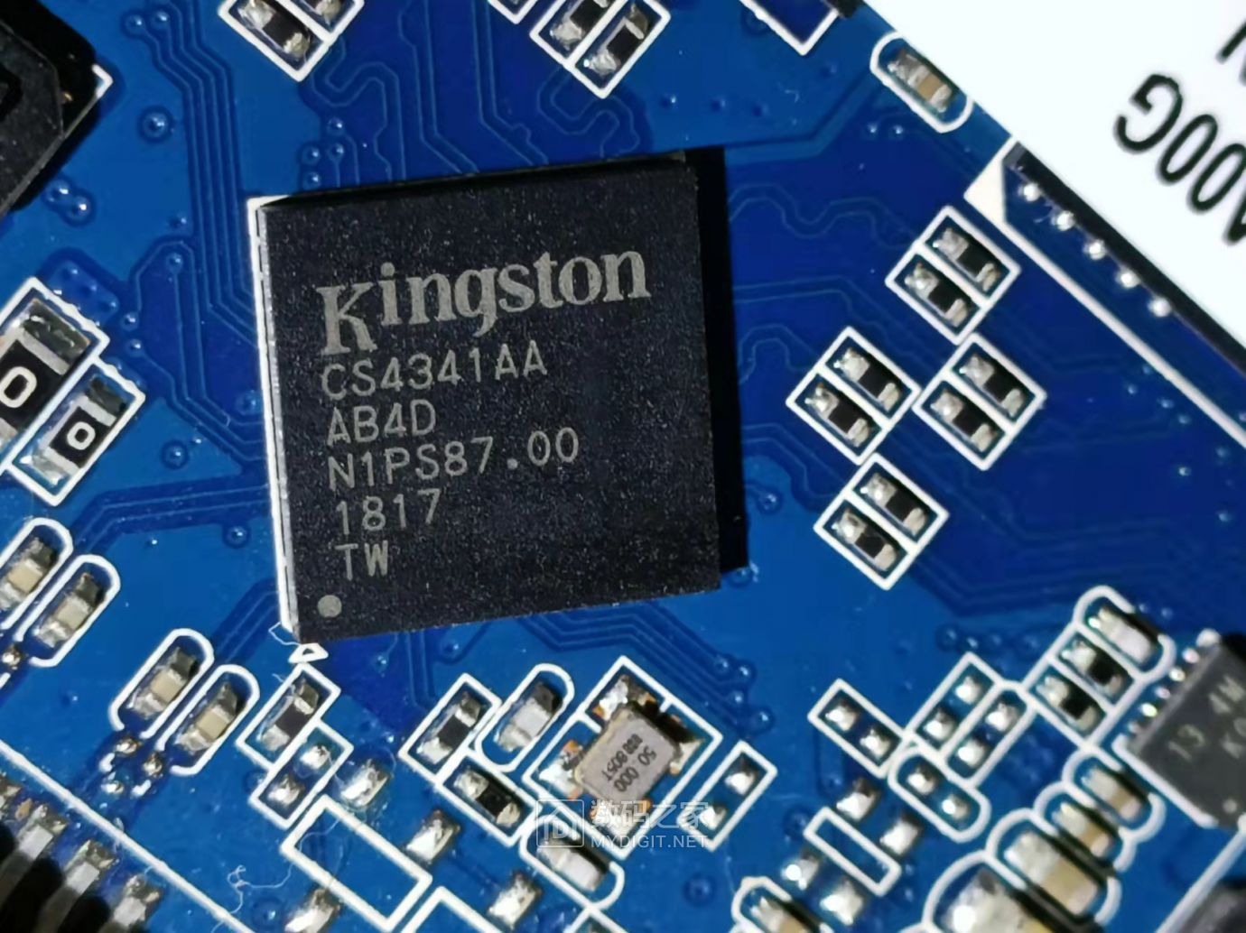

主控打的金士顿CS4341AA,短接到电脑显示SM2258AB,所以是2258还是2258xt啊
发表于 2021-11-19 18:42:40 来自手机浏览器 | 显示全部楼层
这照片拍的,全貌都没有,你这是来求助的吗?
发表于 2021-11-19 18:51:48 | 显示全部楼层
2258XT,不要想太多,个头这么小~~~
发表于 2021-11-19 18:54:47 | 显示全部楼层
2258XT,不过我还是第一次见到58xt的a400:sweat:
发表于 2021-11-19 19:10:19 | 显示全部楼层
https://www.mydigit.cn/thread-223242-1-1.html
我遇到过一次
 楼主| 发表于 2021-11-19 19:30:08 | 显示全部楼层
第一次求助 没经验

 楼主| 发表于 2021-11-19 19:35:03 | 显示全部楼层
一直以为是ps3111......
发表于 2021-11-19 19:41:09 | 显示全部楼层
学习了,以后知道了
发表于 2021-11-19 20:12:22 | 显示全部楼层
没看见缓存颗粒? 那就是58X了
发表于 2021-11-20 00:37:47 | 显示全部楼层
金士顿这型号PS3111 2258XT 88NV1120 随机抽奖

发表于 2023-11-3 10:04:35 | 显示全部楼层
我短接后无法读取硬盘信息,不短接还可以读取硬盘信息,但无法量产,量产就显示闪存连接失败,并且2258xt的设置密码是多少?
发表于 2023-11-3 20:57:45 | 显示全部楼层
已想办法知道设置密码,进去后设置了Micron,256Gbit,MT29F256G08CBCBB(L06B)(SM2258XT)做为程序,不知道对不,还有出现FlashID 与 FlashDB 不同,不知道是不是颗粒有问题,如果颗粒有问题就没必要修吧
