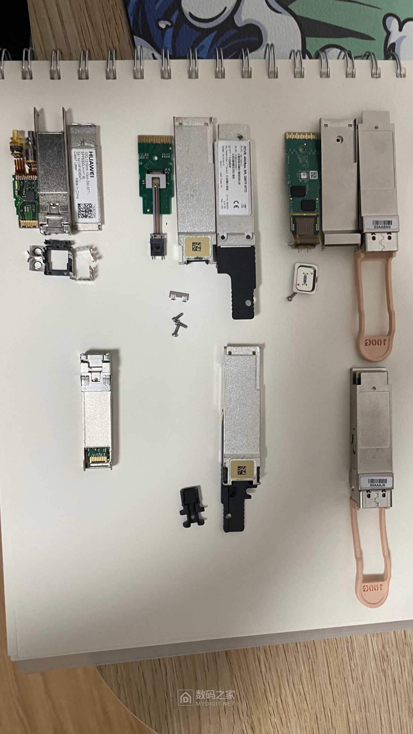

随着现代计算机/磁盘的飞速发展,网络速度也已从Kb级别提升到了百兆、千兆甚至是万兆。但在大型数据中心,这仍是远远不够的,于是就产生了四万兆、十万兆等速率
对于普通的网卡而言,两个水晶头一插,就可以上网,而在高速网络下,普通的电缆已无法满足需求,所以使用了光导纤维作为传输介质,这就需要有设备将电信号转为光信号,即为本次拆解的光模块。

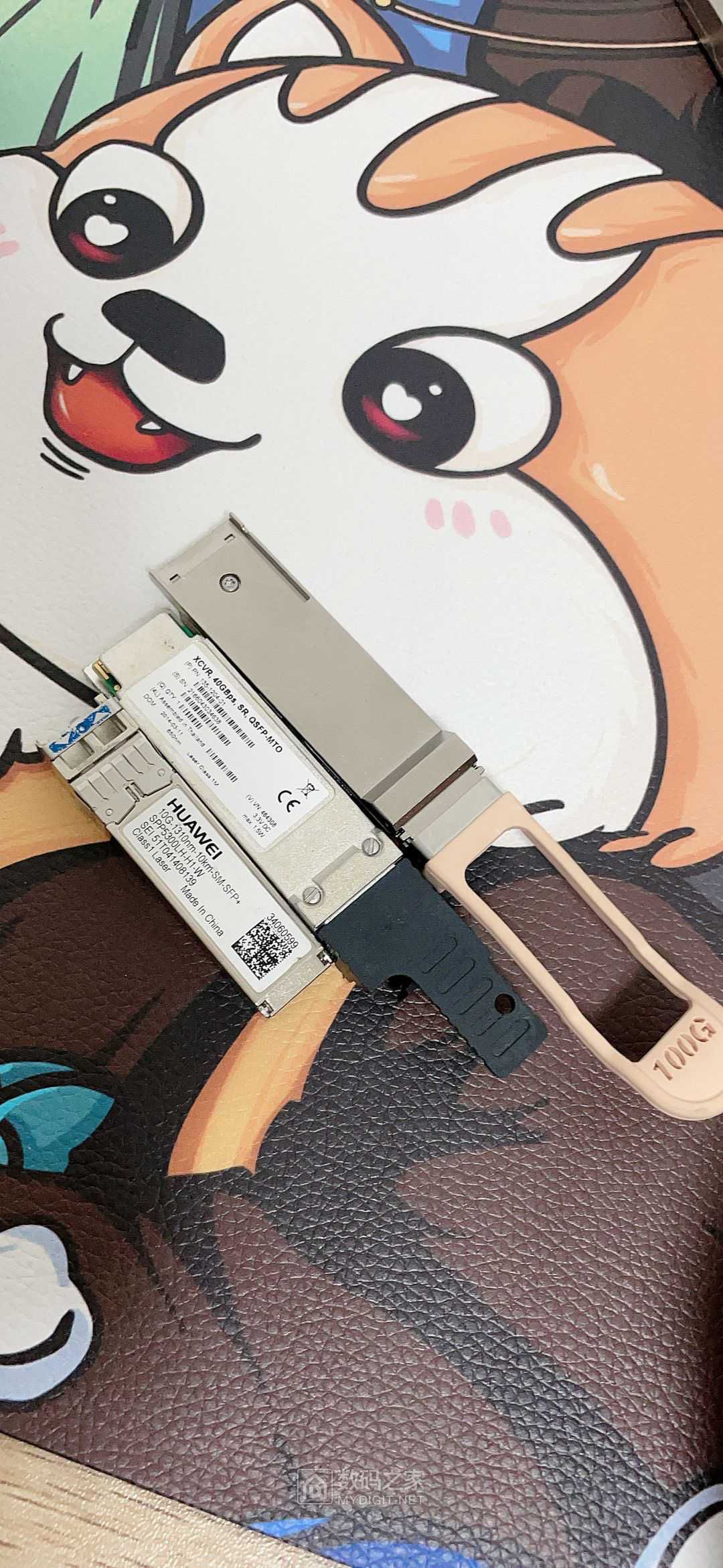

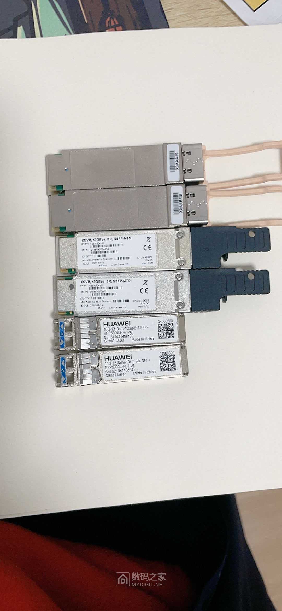

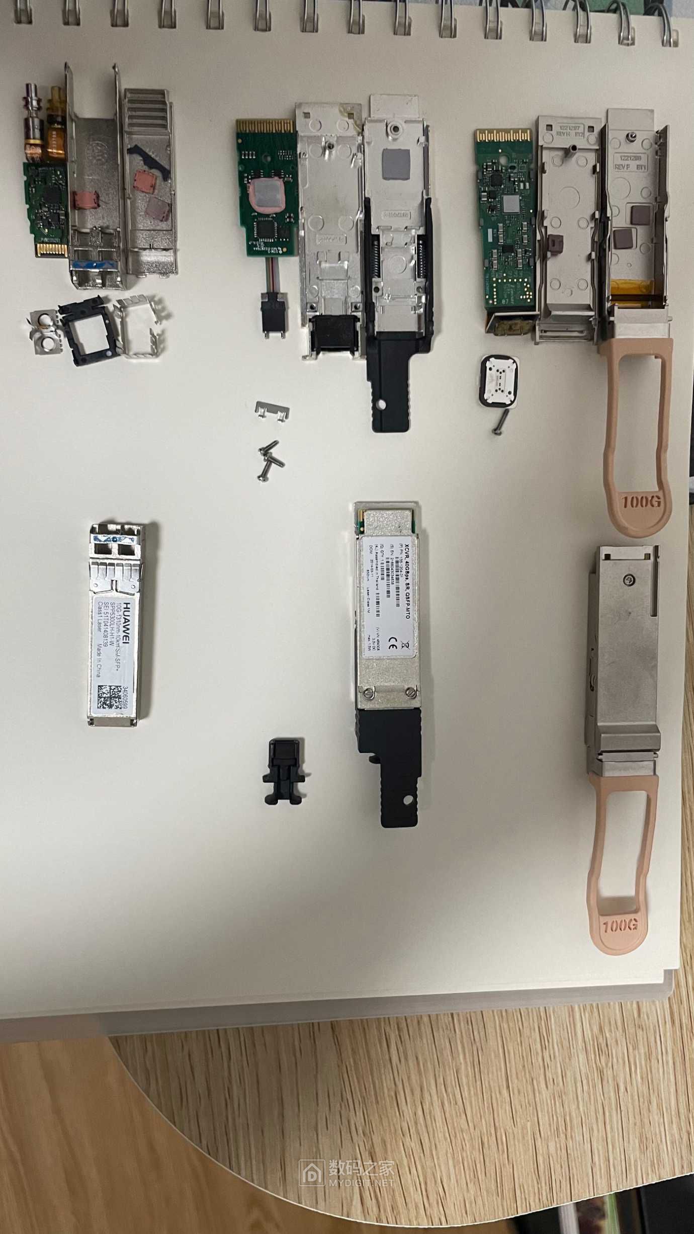

本次拆解的光模块分别有三个,10G、40G、100G
40G和100G外形相似,同为QSFP,而10G为SFP+

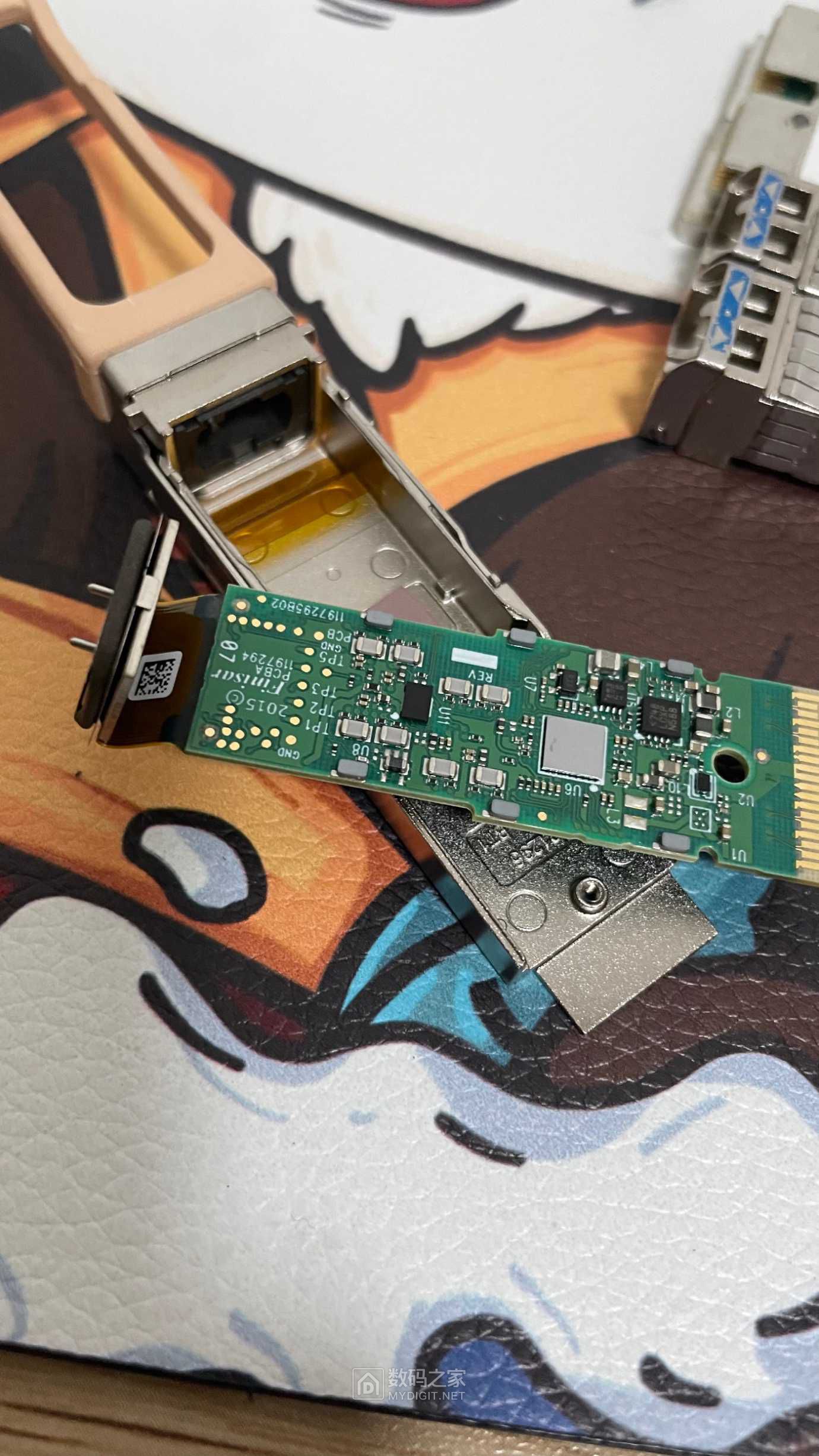

先拆100G,品牌为Finisar
取下一颗螺丝即可打开外壳,取出电路板

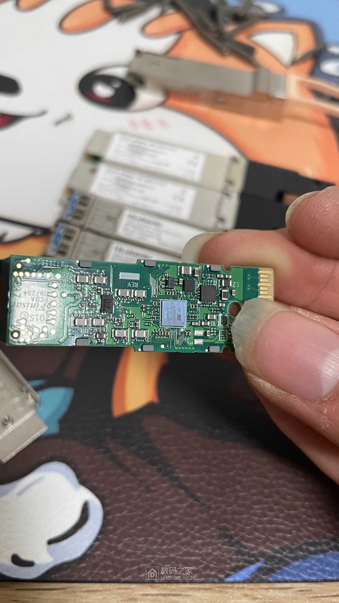

电路板细节
其中银色芯片为ST的32F103C6单片机,作用猜测为电源管理
背后黑色未查找到资料,应该是信号开关一类的芯片

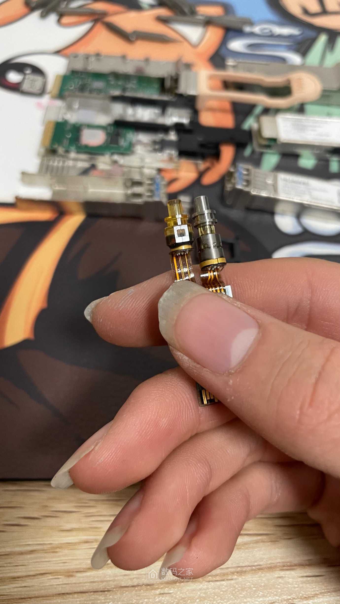

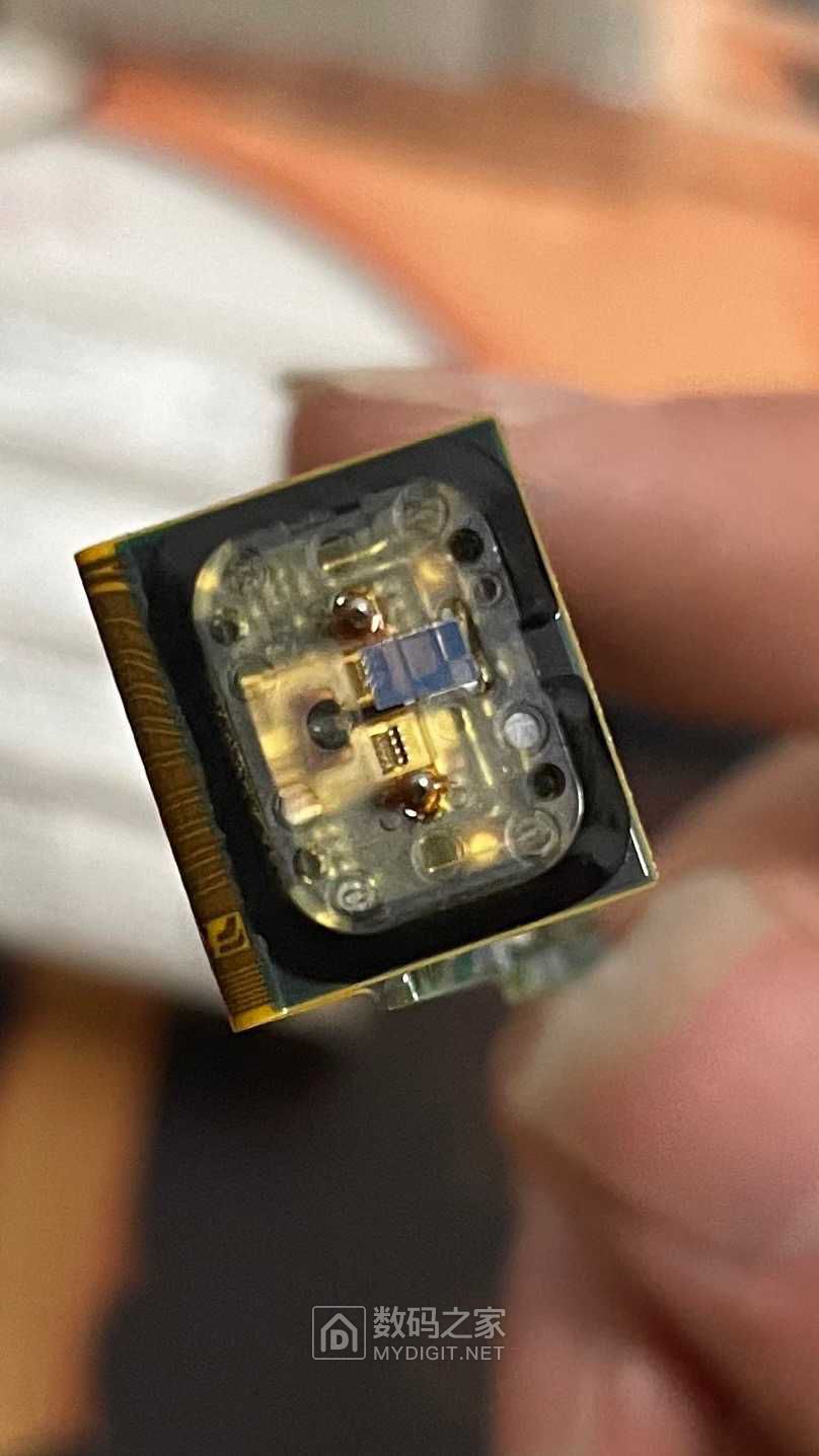

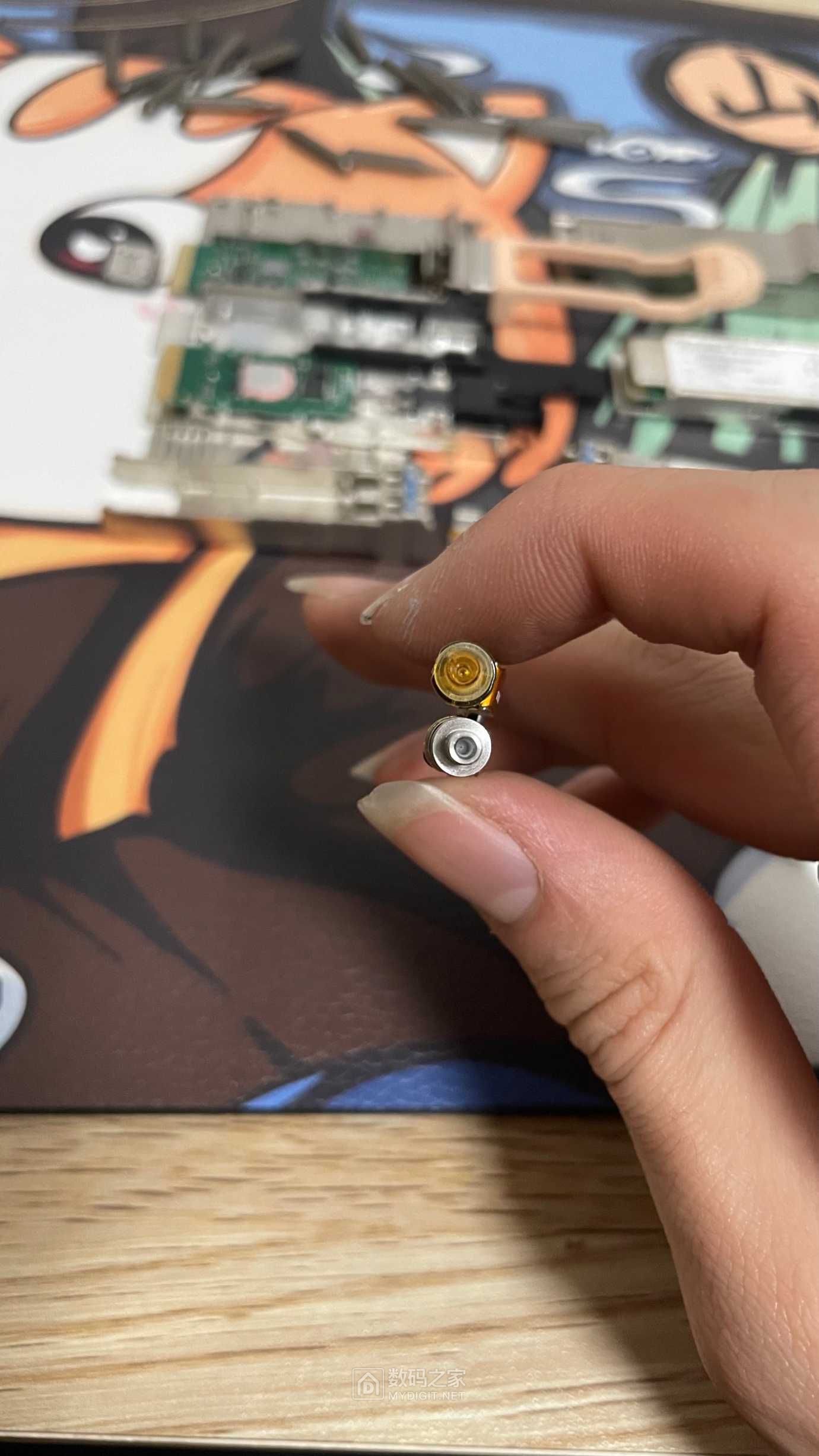

激光器,四个发射四个接收,一共8根芯

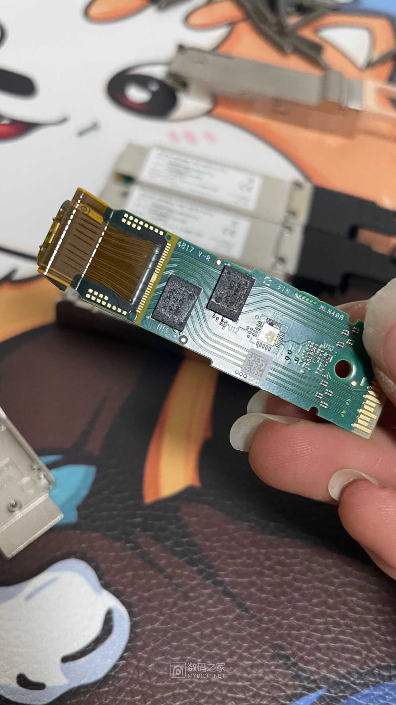

接下来拆40G,品牌未知

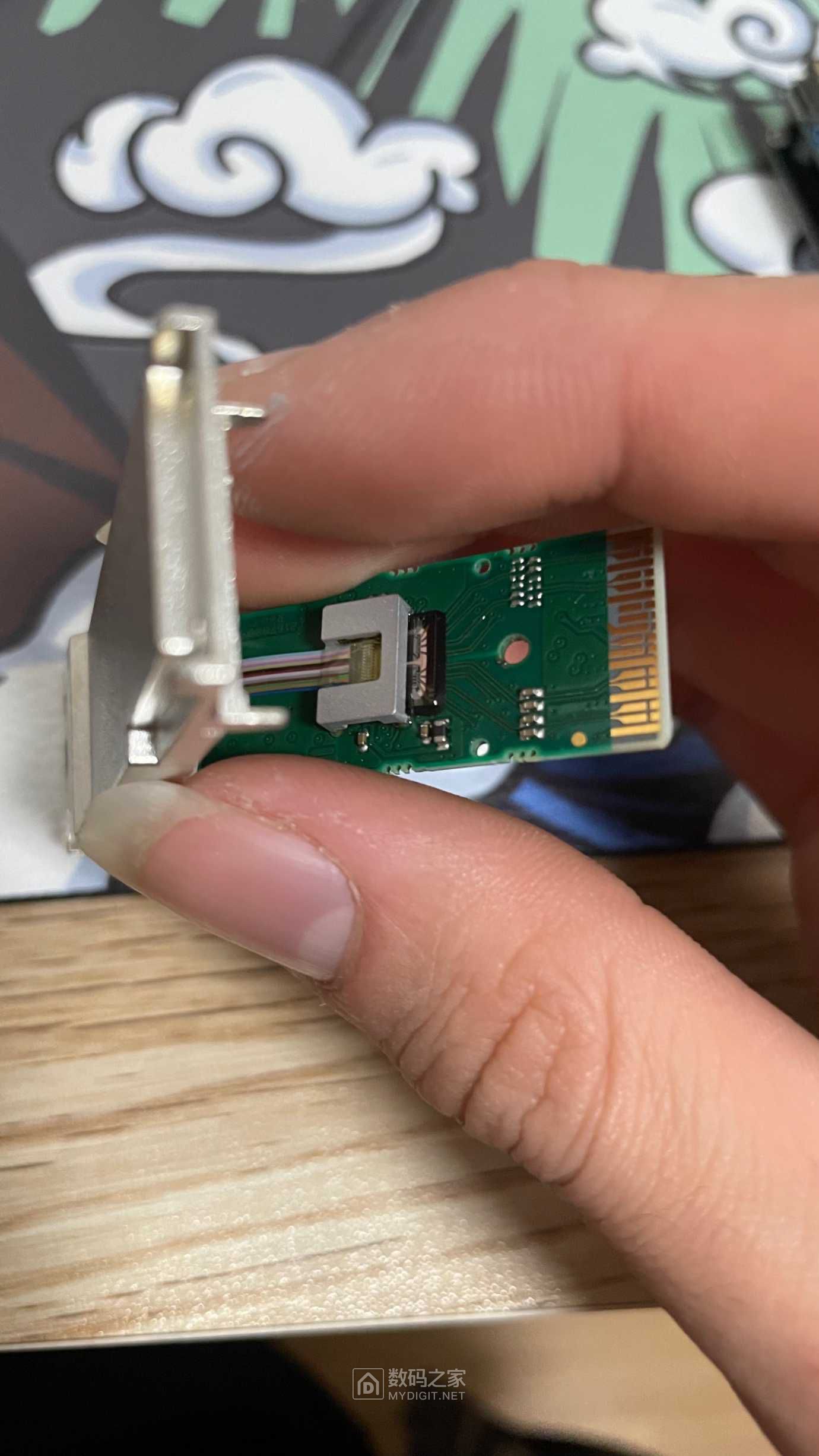

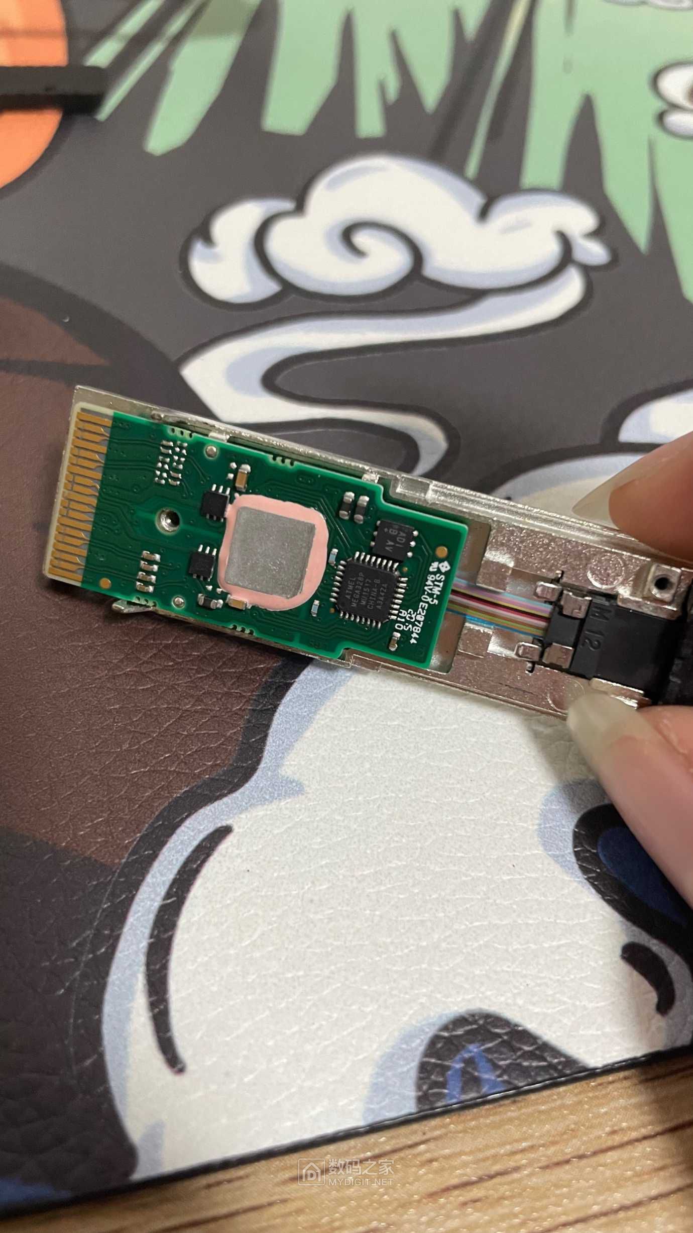

拧下三颗螺丝就可以打开前盖板。正面有一块mega328p(Arduino uno同款)作用未知,猜测为电源管理。主芯片封胶就不拆了,模块还要用。。
取出电路板,背后为激光器。一共12芯,看走线实际只用了8根,中间四根空置

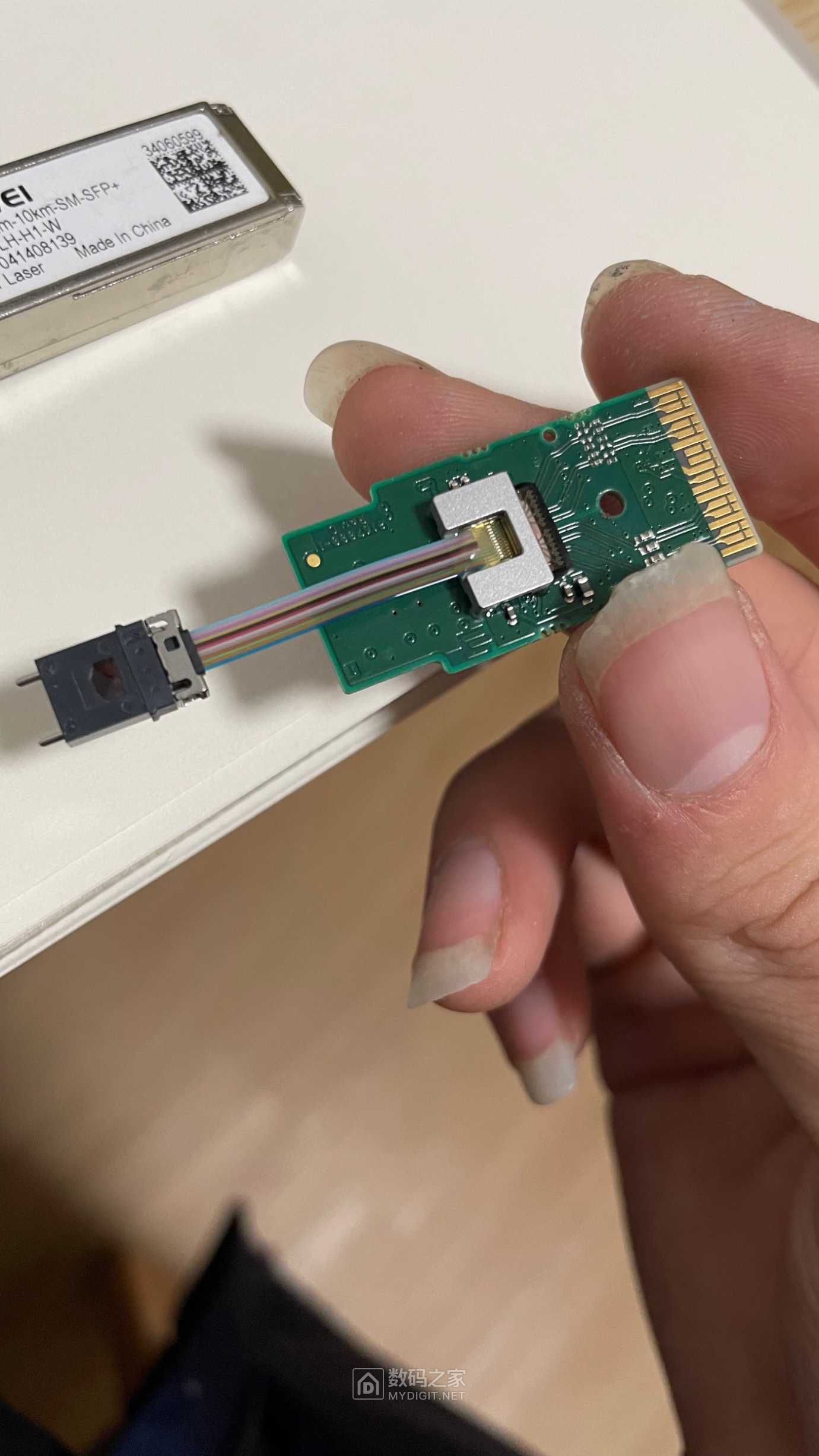

最后拆10G,华为的

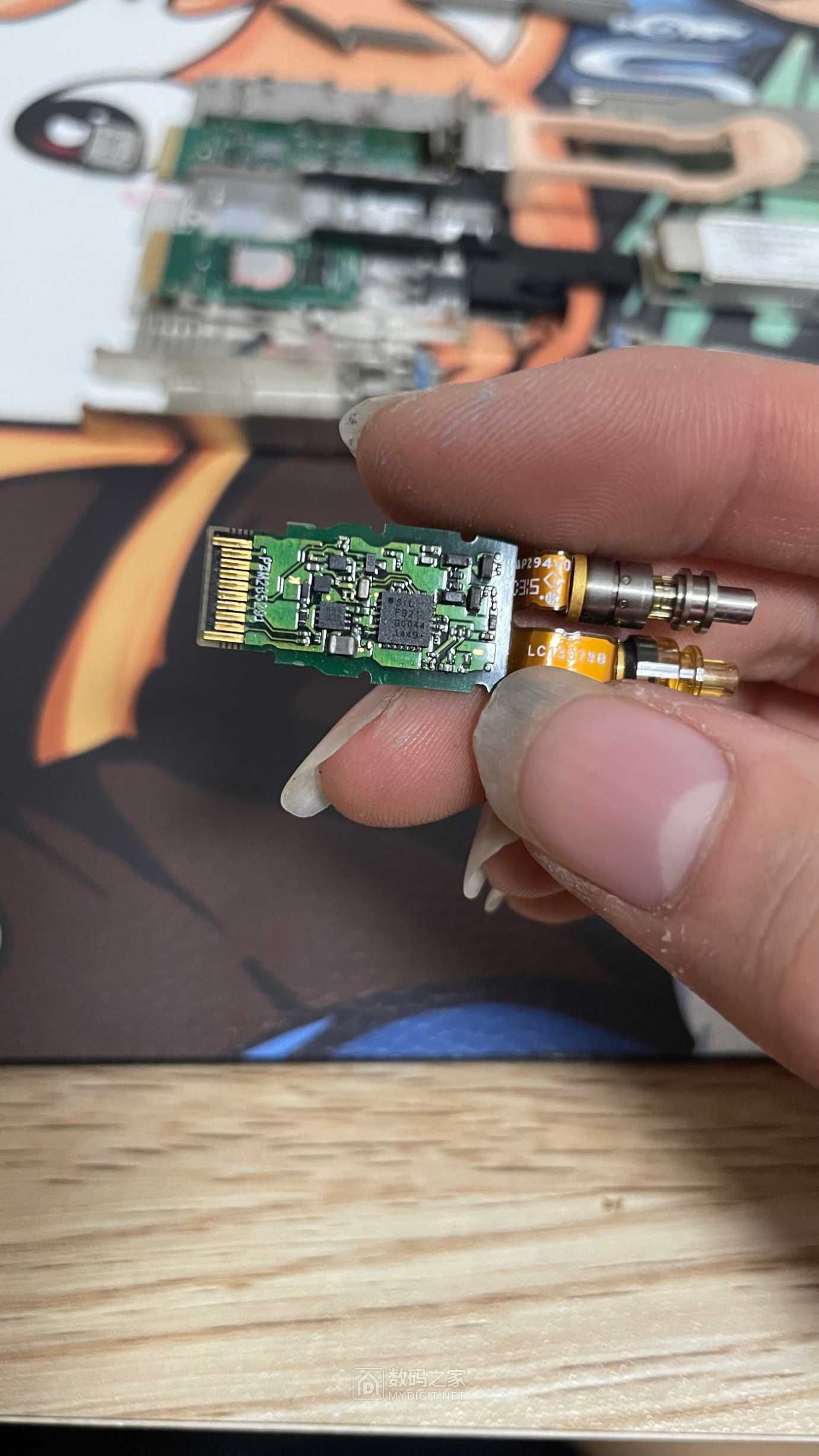

撬开外壳就完事

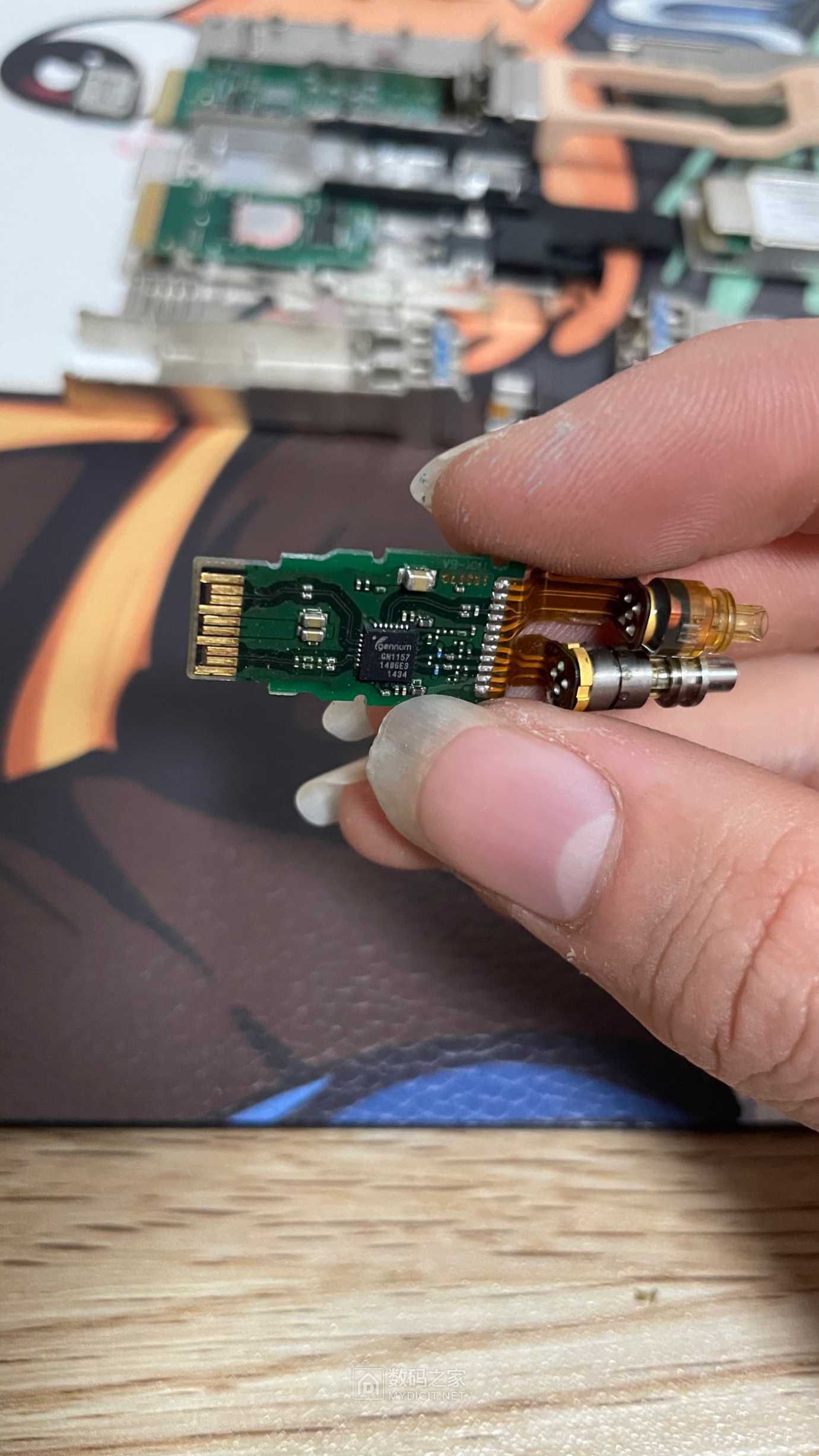

PCB,10G模块结构相对简单,正面G0044位光学编码器,背面GN1157多速率LR收发芯片
激光器与接收器,这是10KM的模块,功率较大,工作时激光器热量也比较大
最后,全家福
装回去
准备服役
