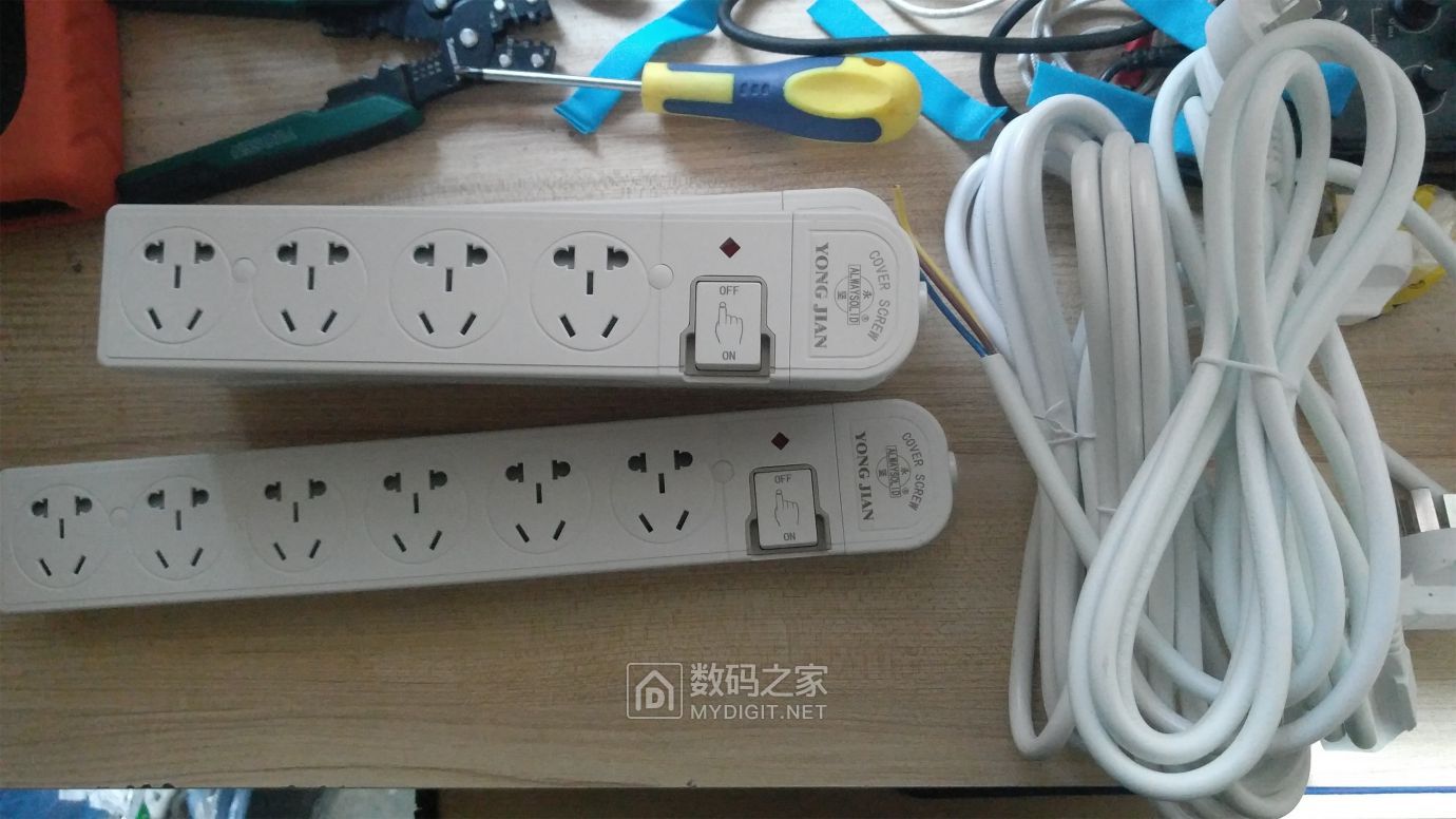

又是给亲戚弄几个插排,自从上次给哥嫂家弄了几个插排后,居然都来找我搞插排。话说我不是电工啊,一点点的动手能力都是自己倒腾出来的。
嗯嗯,这个这个,永坚插排看起很好啊,4位的17,6位的21,性价比算很不错了。
 楼主| 发表于 2021-12-23 18:37:24 | 显示全部楼层

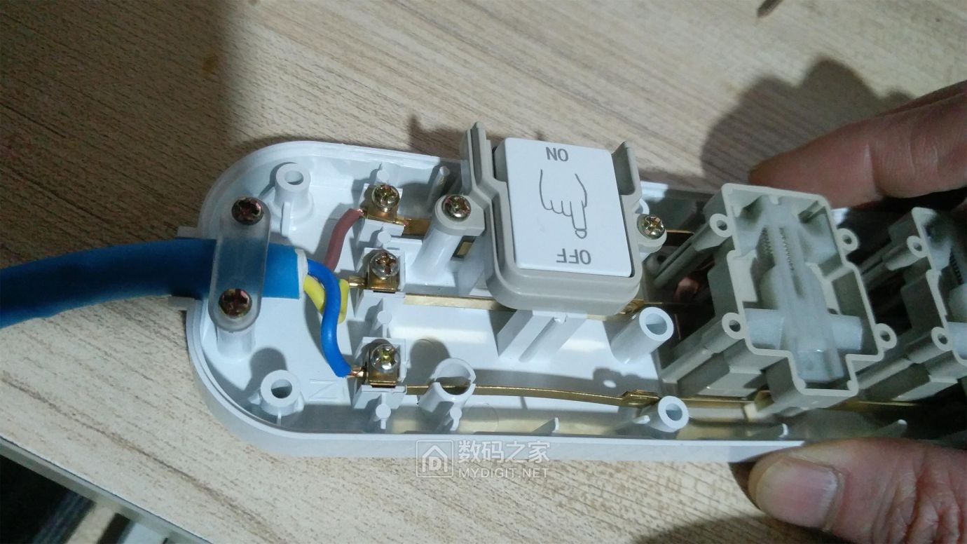

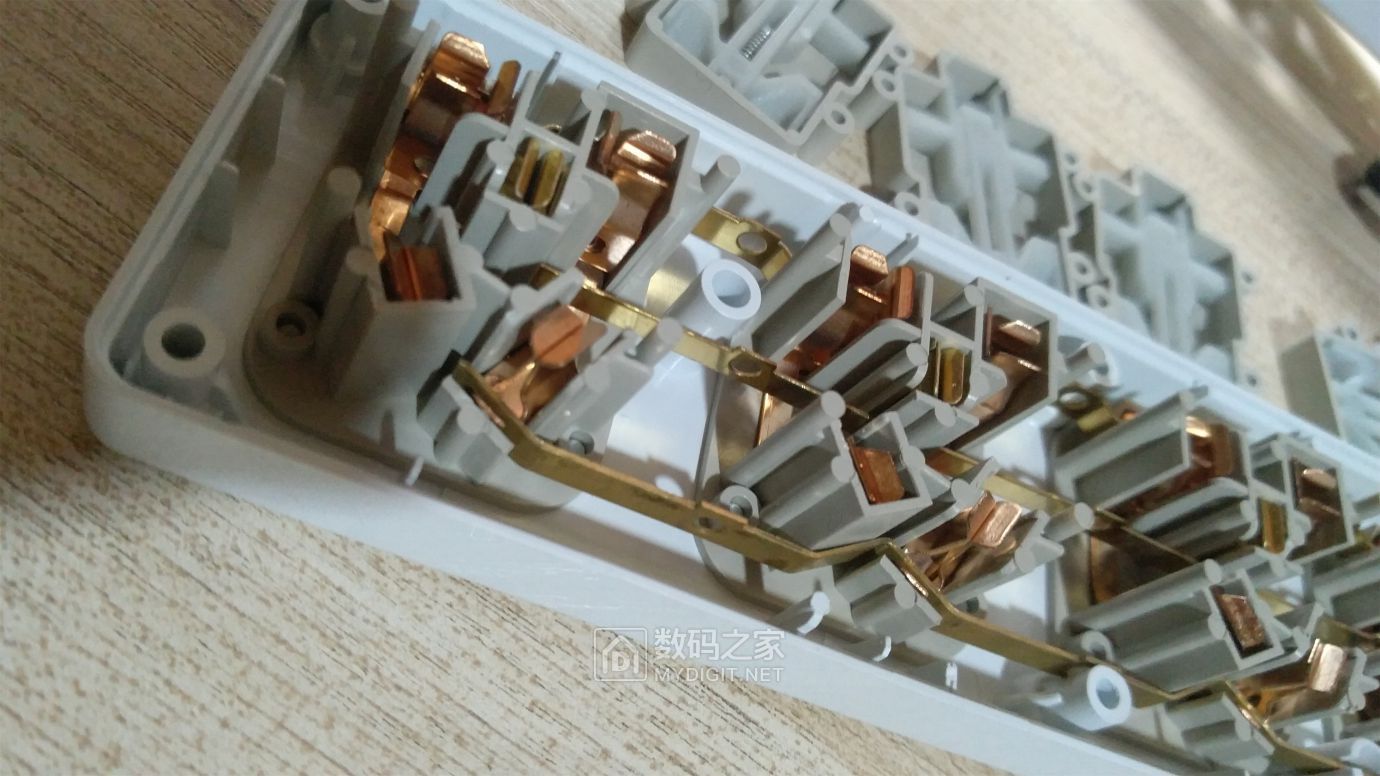

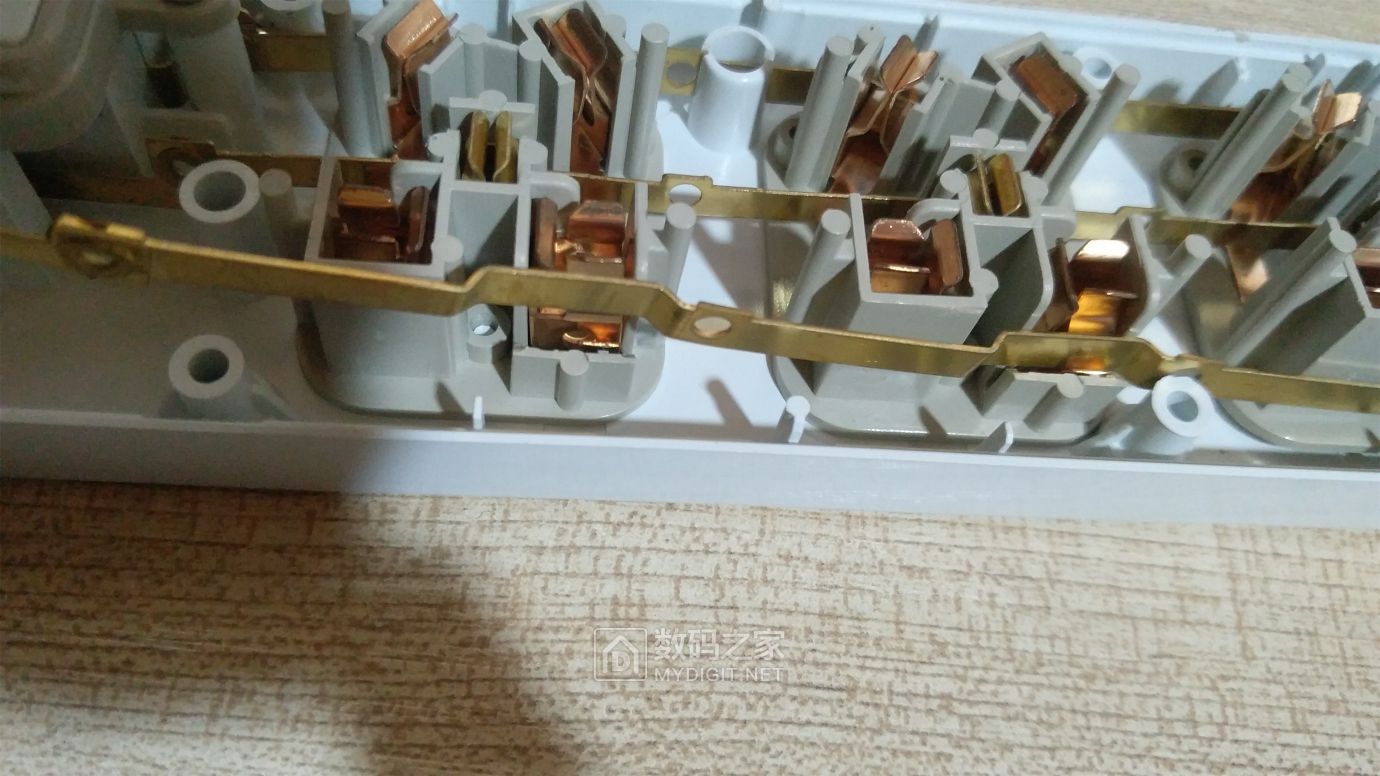

插排是插排,电线是电线

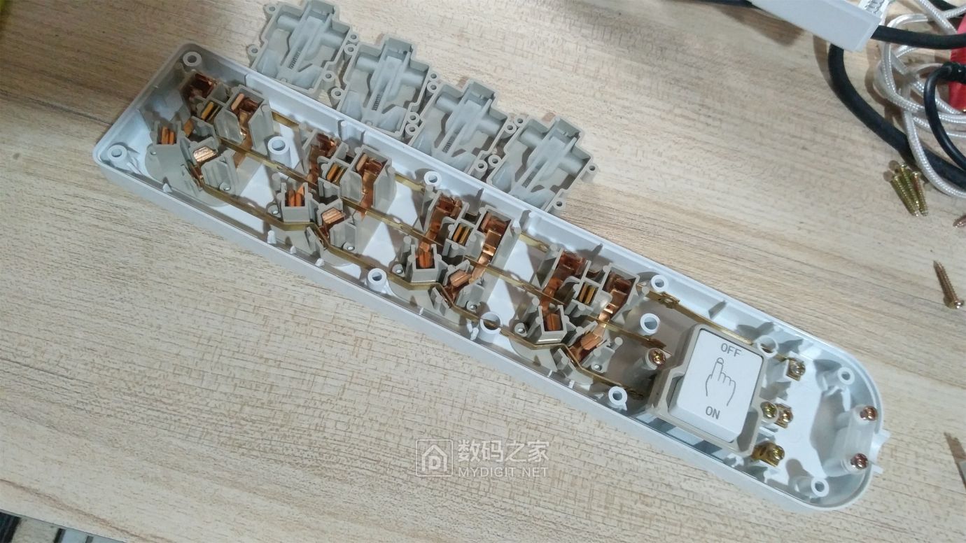

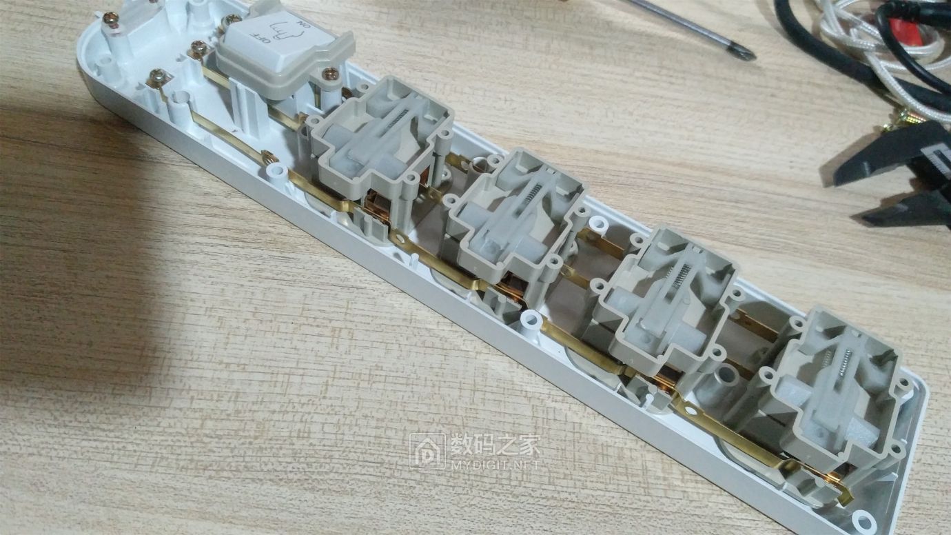

拆开拆开,还好啊不是异形螺丝
看到铜条了,这是黄铜吧
插片用的不是黄铜,这是磷青铜吗,有点发红
近点再看看,反正应该不是紫铜

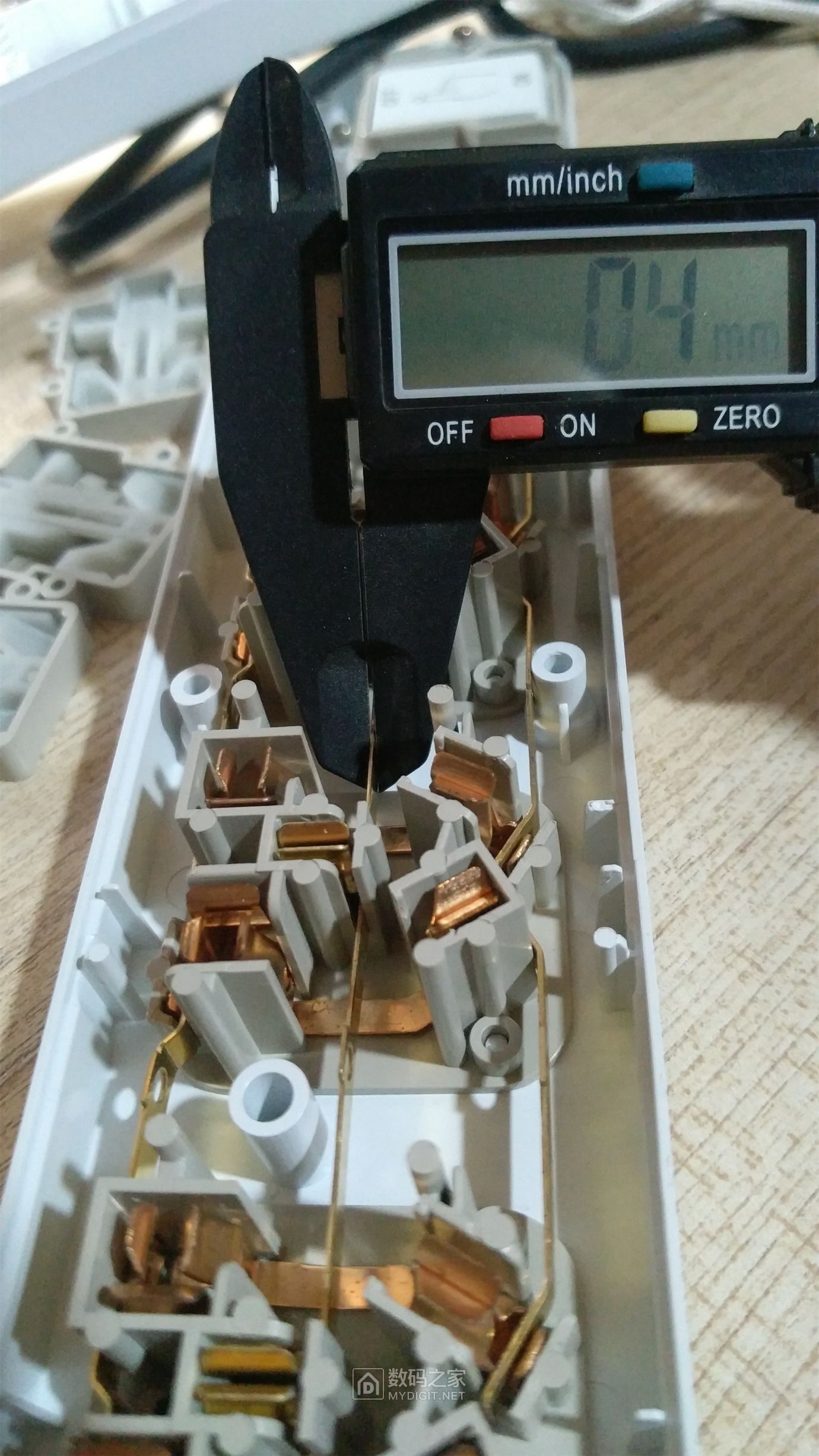

这插排一点焊点都没有,很多地方都是插接的,但是插的比较紧。

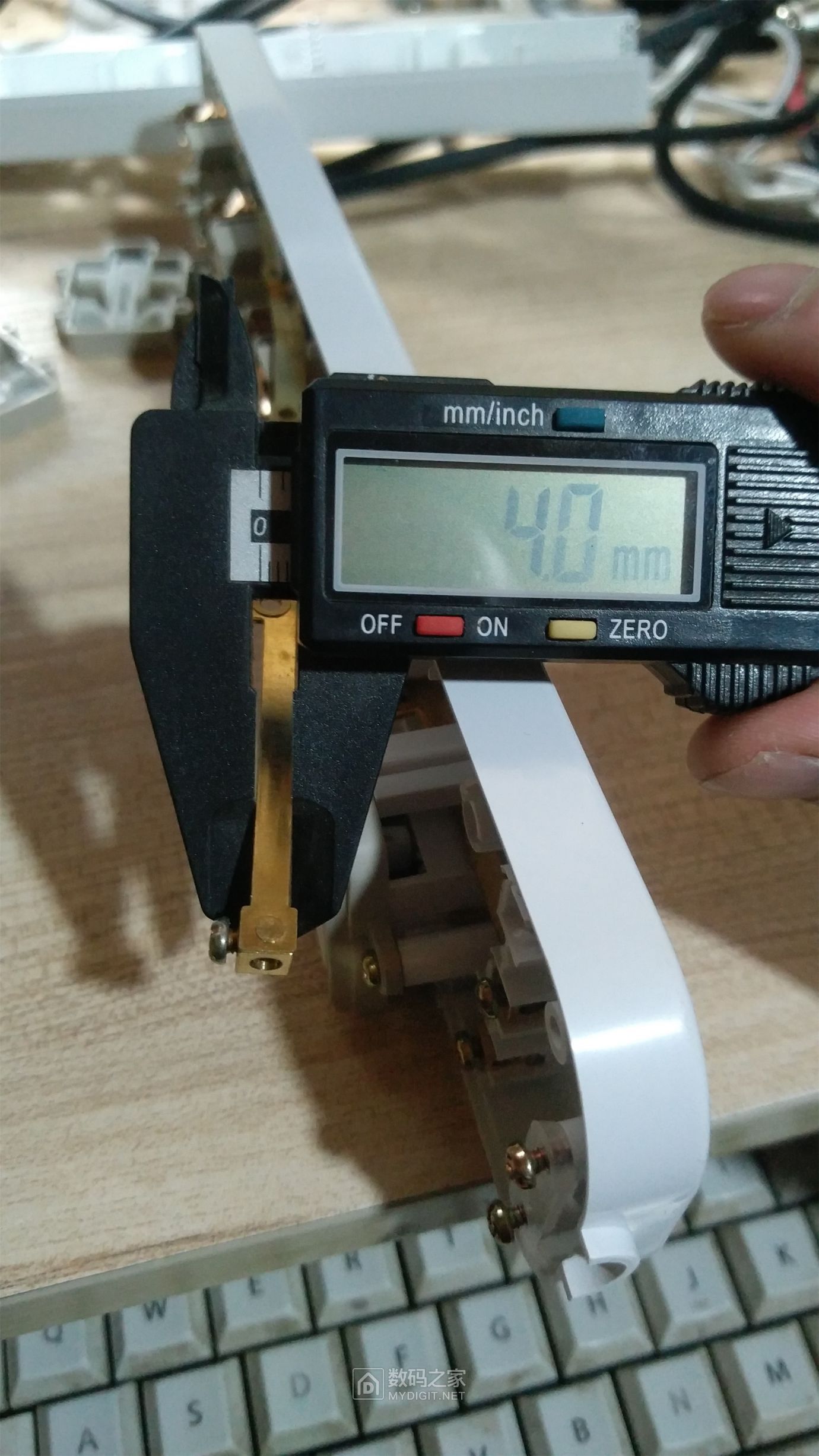

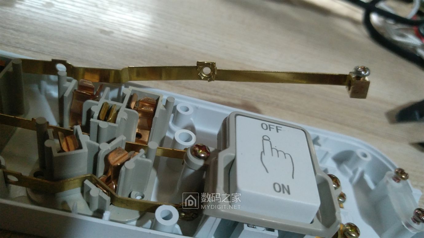

很多插排从铜条到接线柱那一段距离用的是铜线,这个插排还是用的铜条,但是要略窄一丢丢。不是焊接的,这是铆接的吗?不太知道这种工艺应该怎么说。

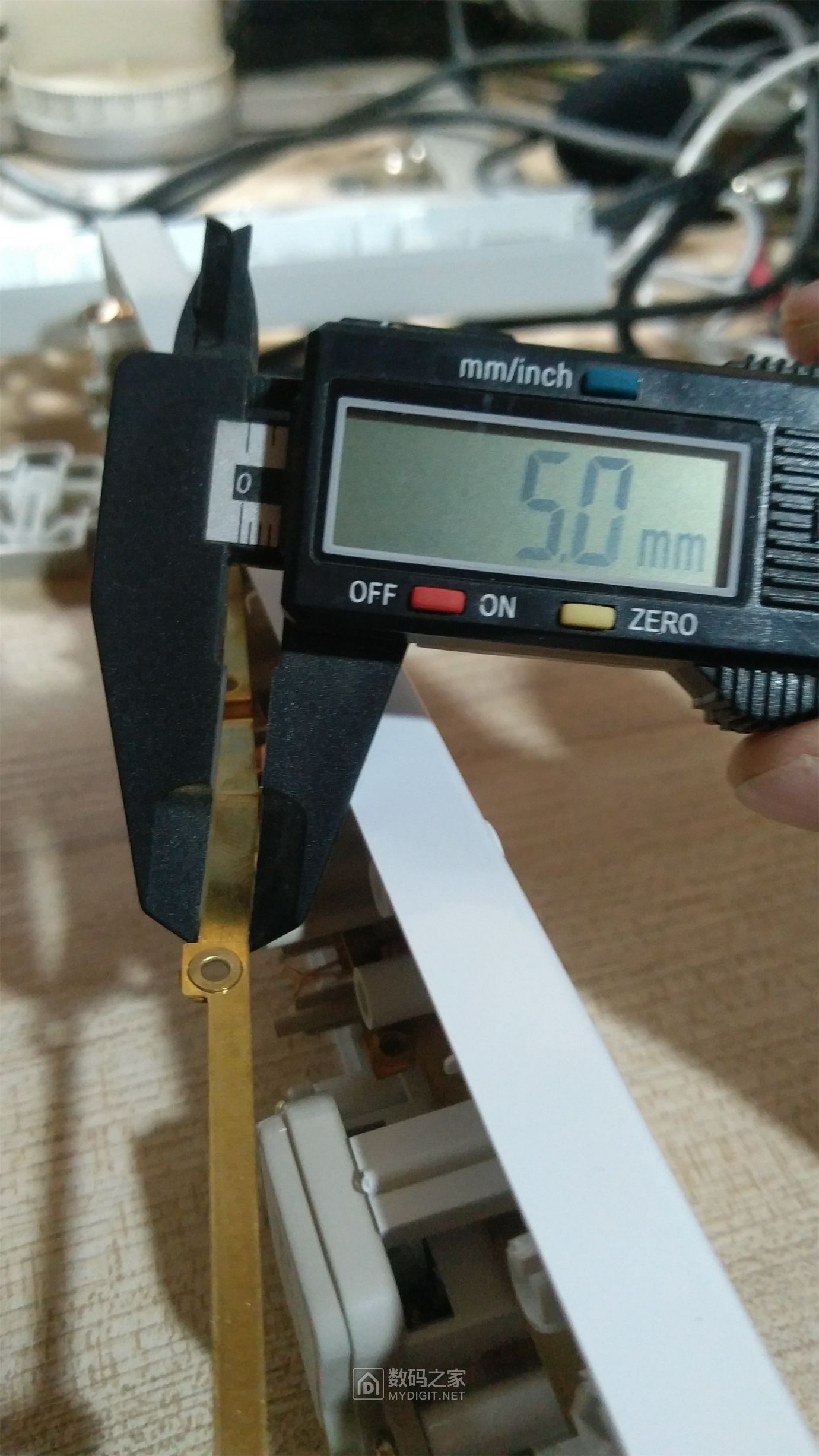

大部分黄铜条宽度是5mm
连接接线柱那一小段铜条宽度是4mm
铜条厚度0.4mm

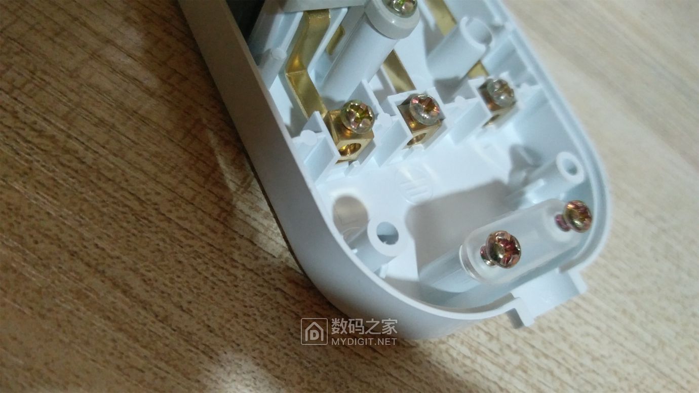

接线柱,铜的

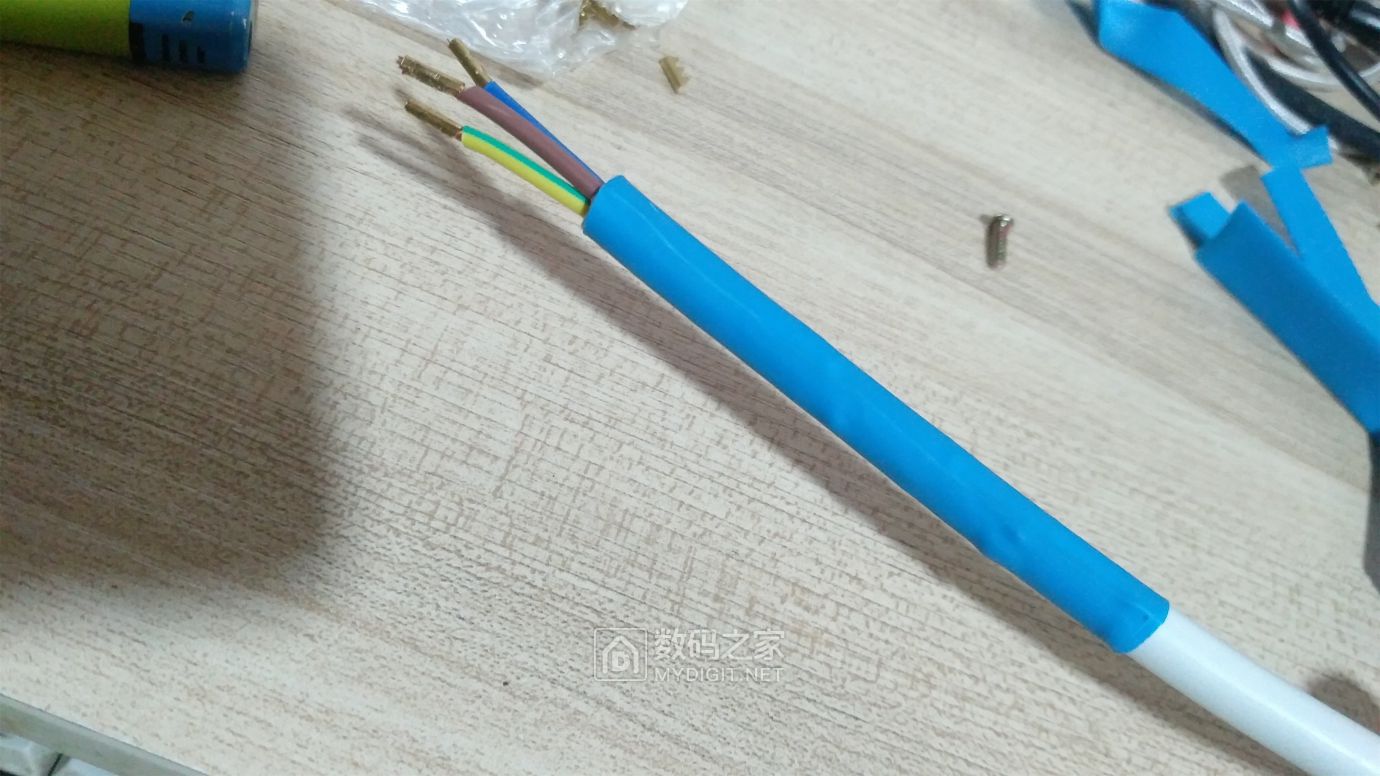

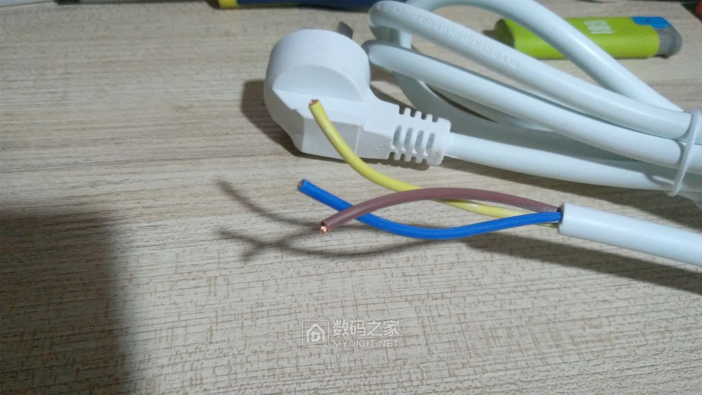

另外买的带插头的电线,外皮真剥的太长了点。

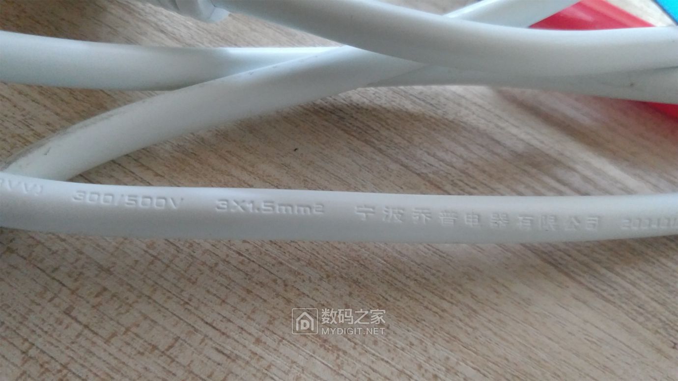

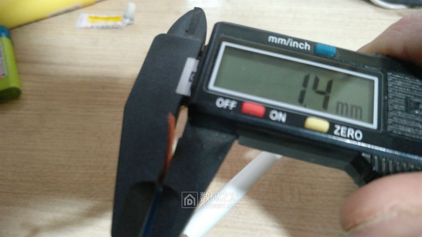

3x1.5mm,我的标配,宁波乔普的线,好像口碑不太差
接了个铜扣,裹一个热缩管,这样不至于弯折的太厉害。其实这线挺硬,不容易弯。
这就算接好了对不……

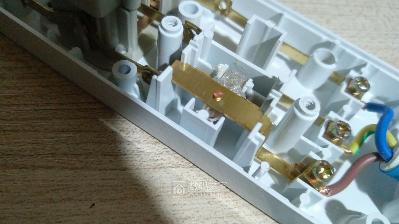

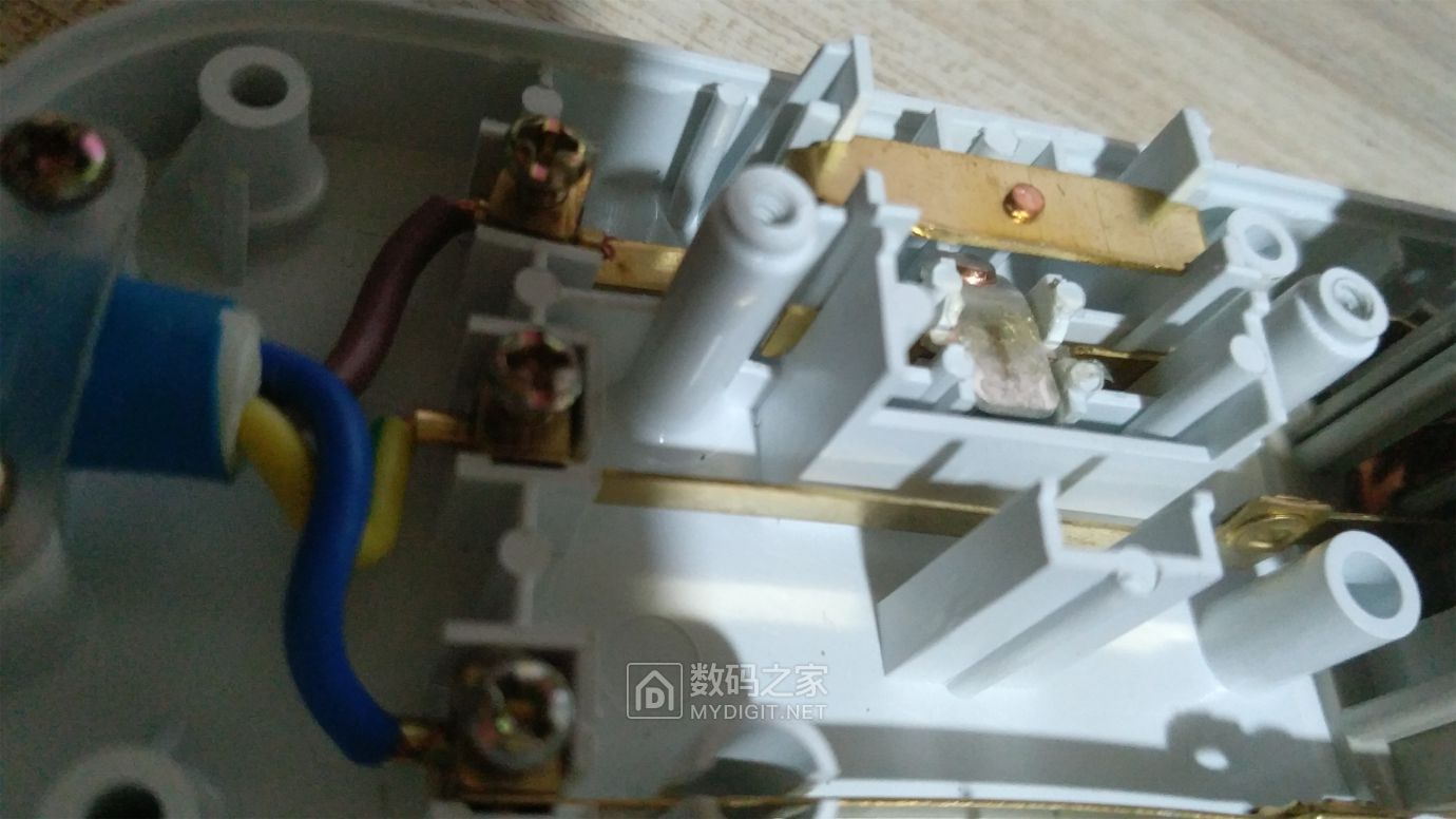

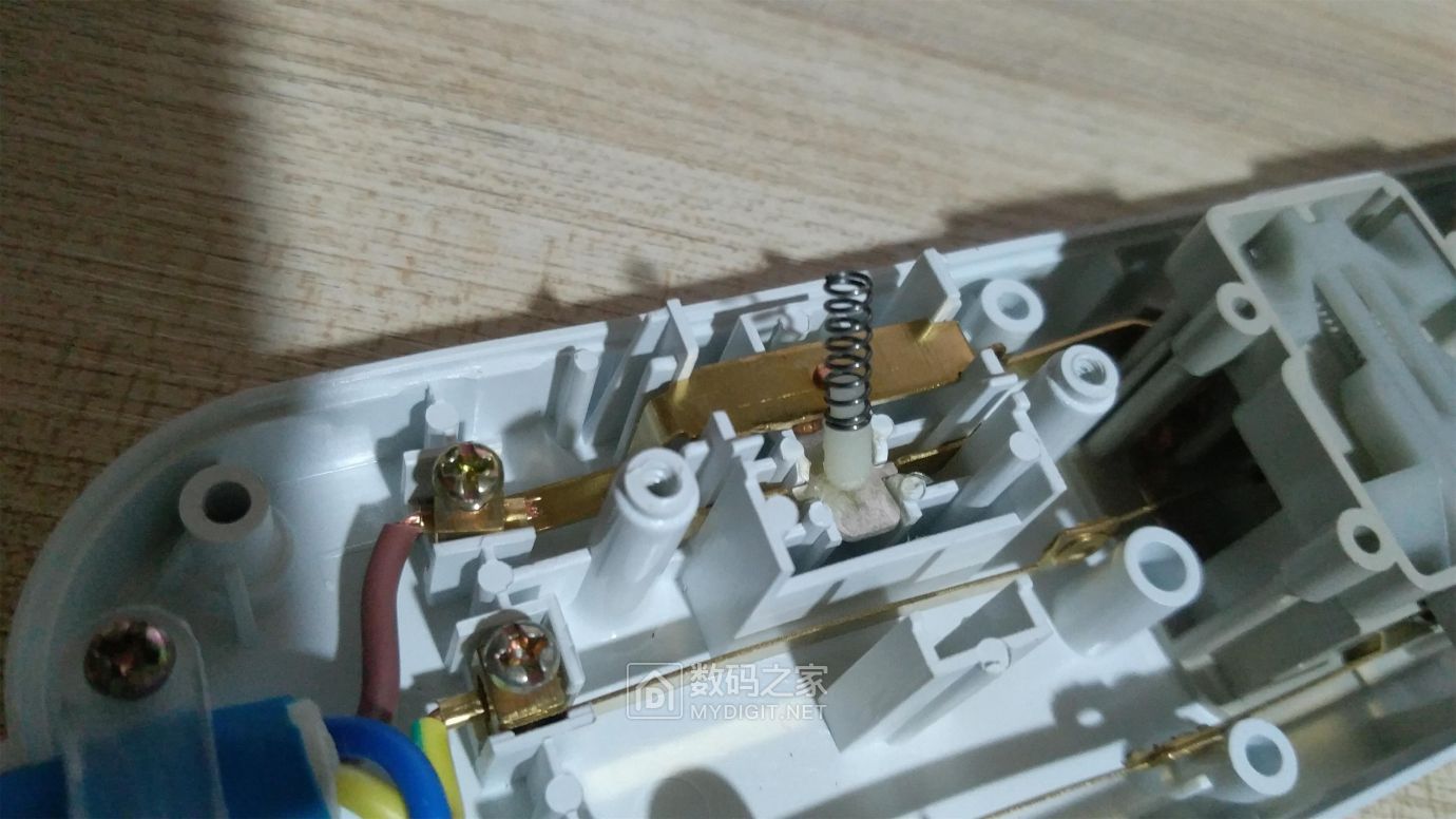

把翘板开关也给拆开看看
可以看到触点,好像没有镀金就是两个红红的小铜点,没啥稀奇的东西
这边看也没啥稀奇的东西

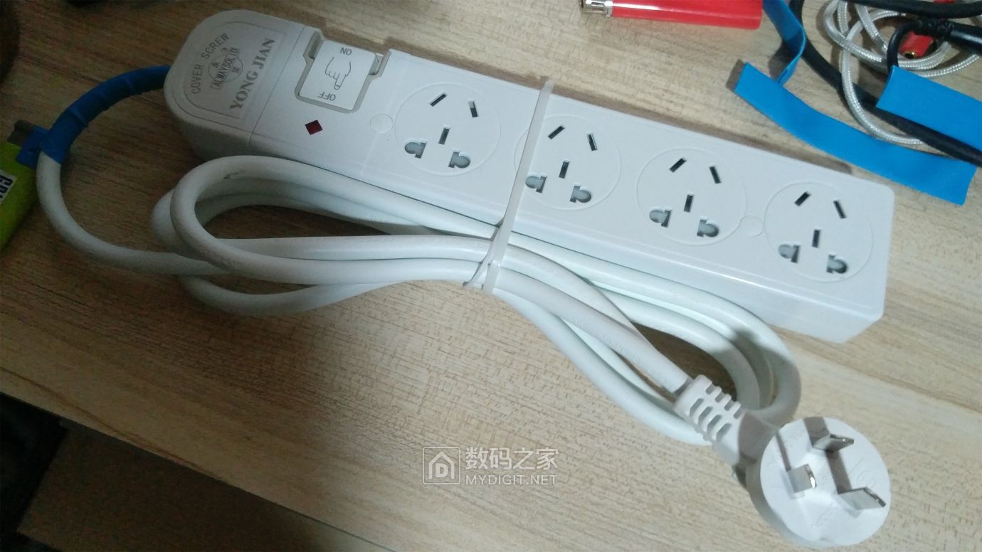

合上外壳收工了,谢谢观赏。怎么样朋友们,这插排还可以吧,哈哈哈。

黄铜条+磷铜插套, 不错了. 价格要多少啊?

看着不像1.5平的线,话说这做工可以,价格也不贵
 楼主| 发表于 2021-12-24 09:26:09 | 显示全部楼层
剥了一截又拧了几圈,量一下直径是1.4mm,感觉差不多吧
 楼主| 发表于 2021-12-24 10:49:20 | 显示全部楼层
有指示灯
发表于 2021-12-24 10:56:16 | 显示全部楼层
安全性没问题,但这开关一般不是通电平的,关电要特意按下去么?
这个通电时候翘起来很容易误触
 楼主| 发表于 2021-12-24 13:16:50 | 显示全部楼层
这个通电时候翘起来很容易误触 ...
是的呀你说的对,它就这点让我不满意
