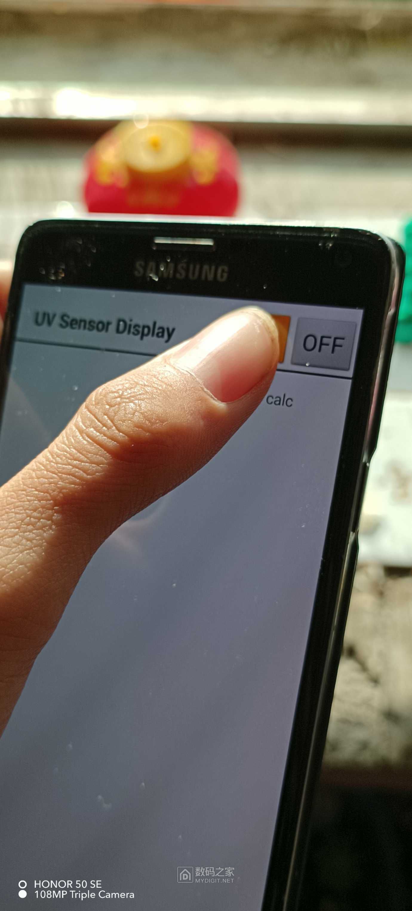

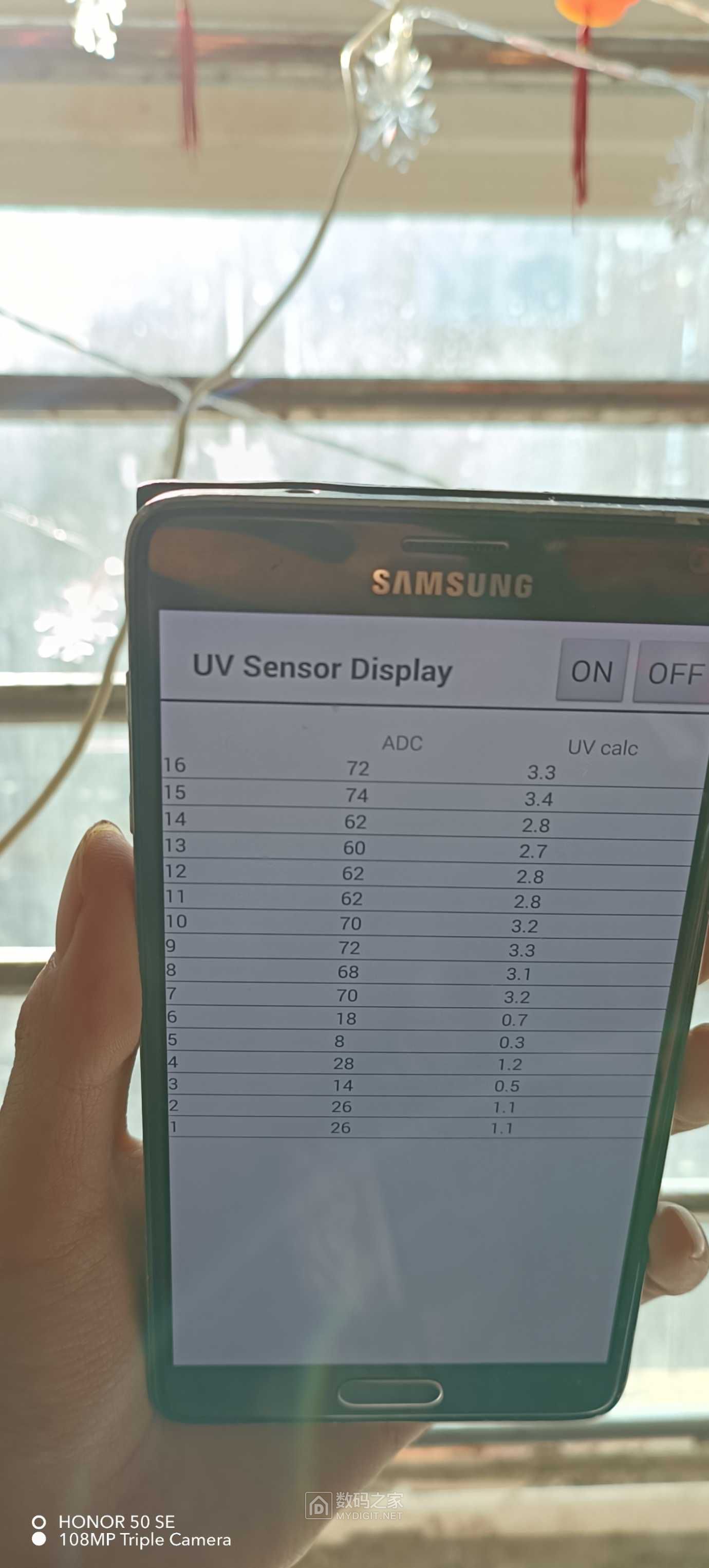

工具:三星note4(或其他带紫外线传感器的三星老安卓机)

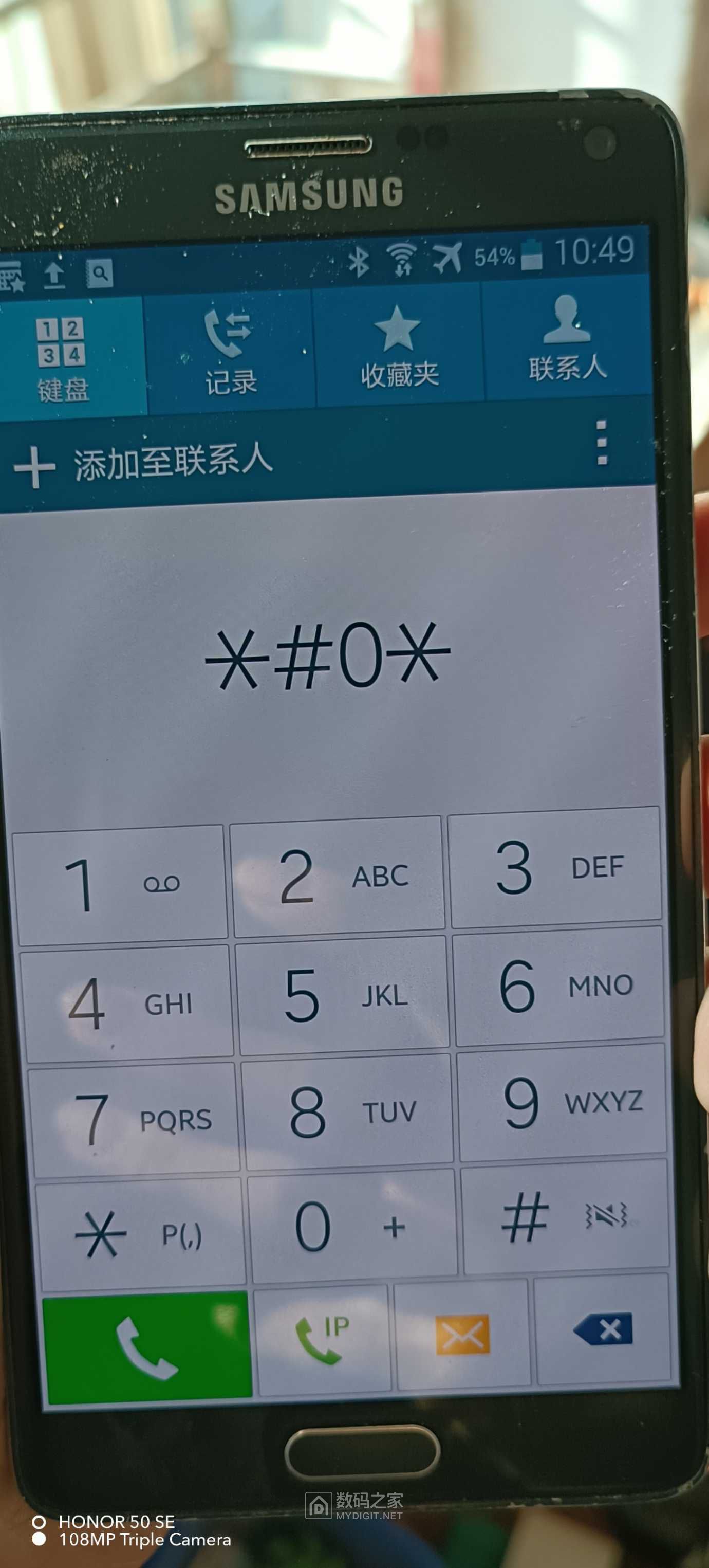

输入*#0*#打开测试画面

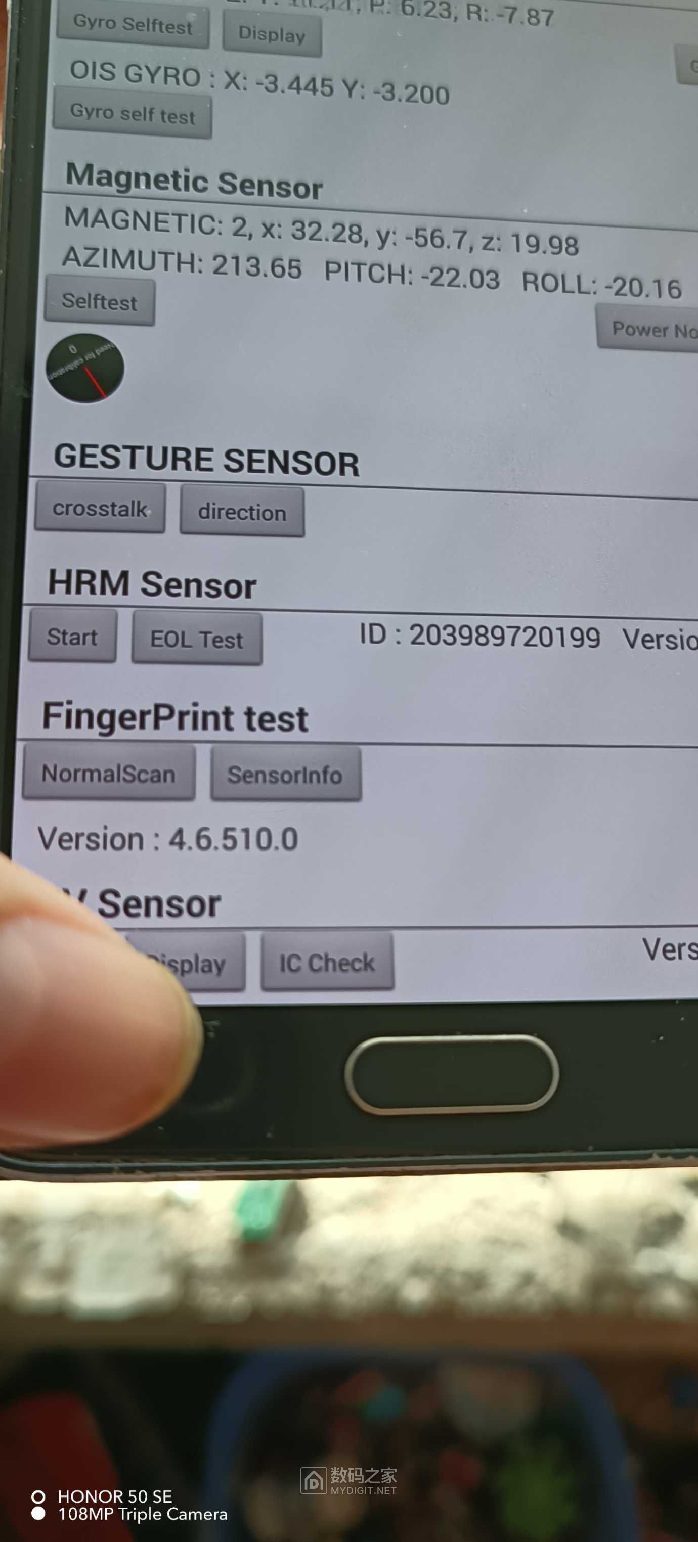

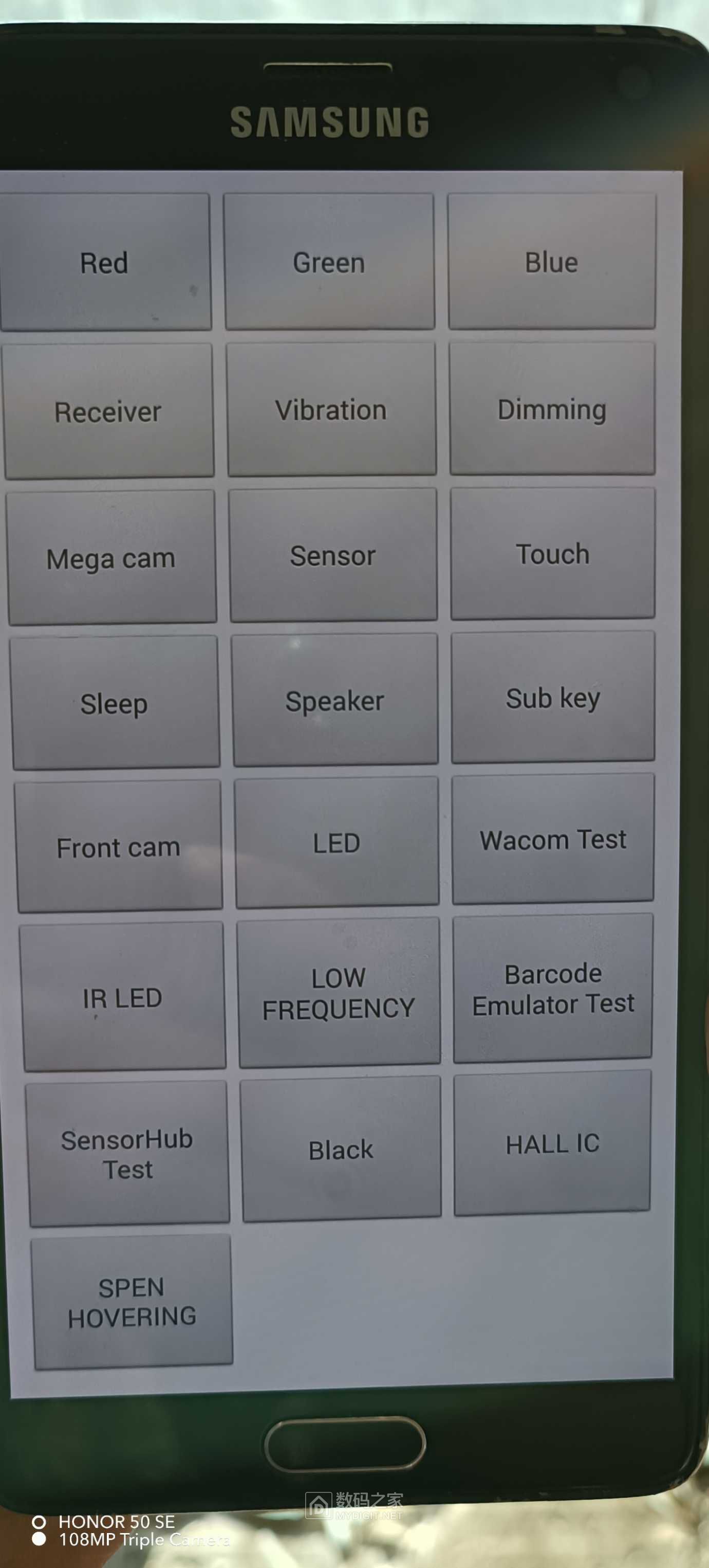

选择传感器测试 拉到最底下
进入测试选择开启传感器
将背面对准阳光即可出结果(不要挡住后置摄像头底下的紫外线传感器(和心率传感器在一个位置))
