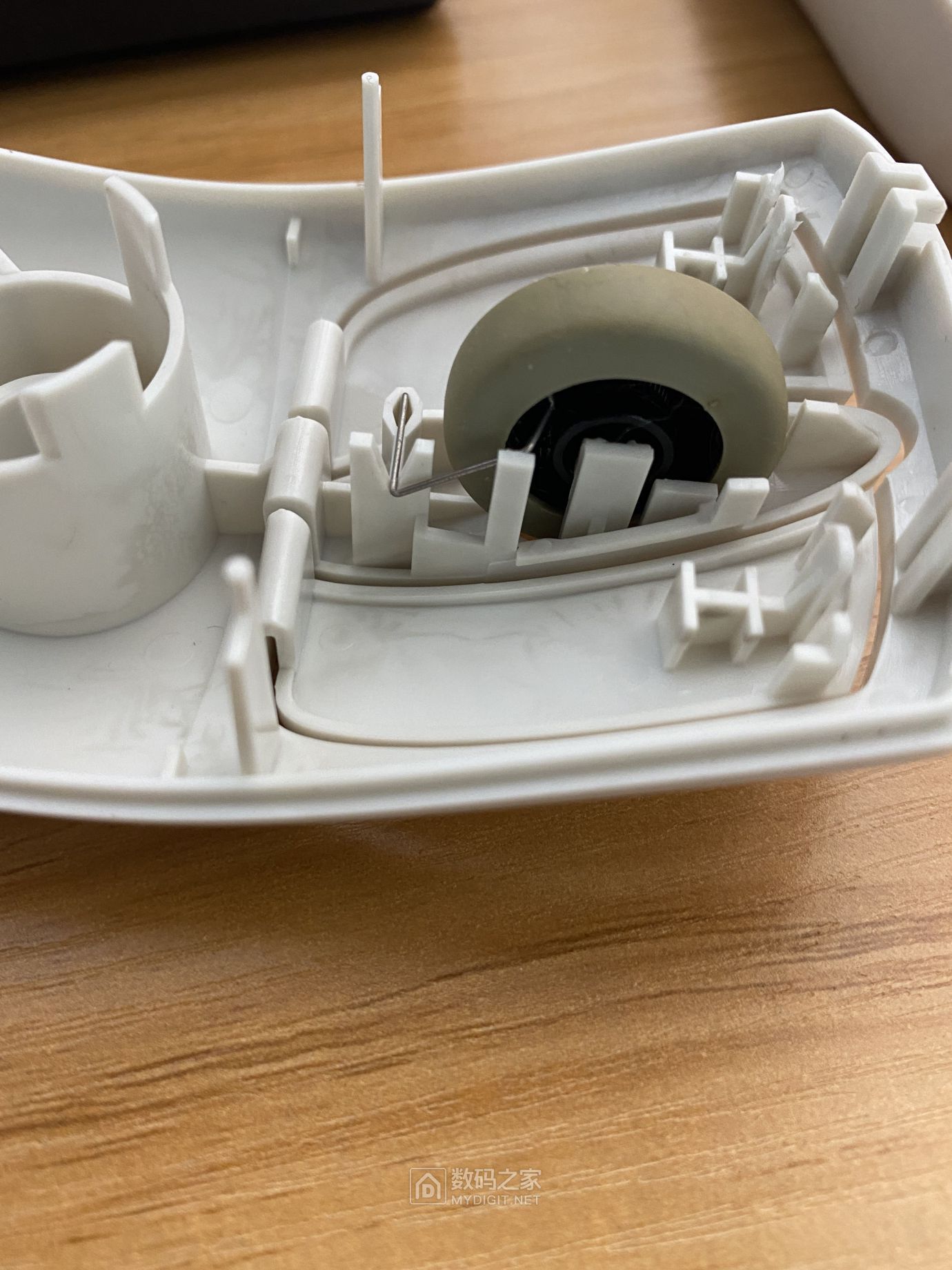

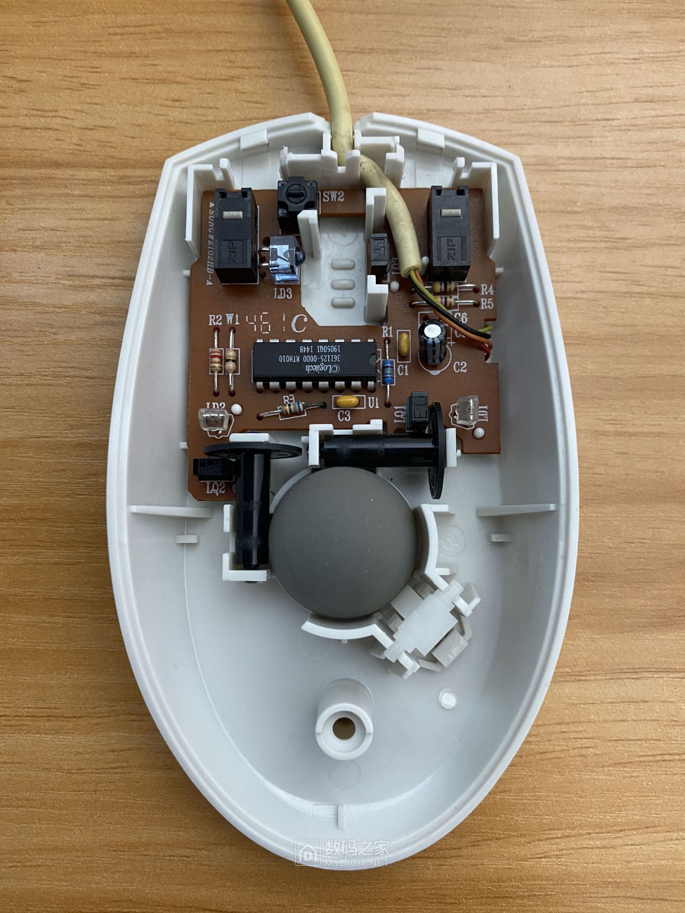

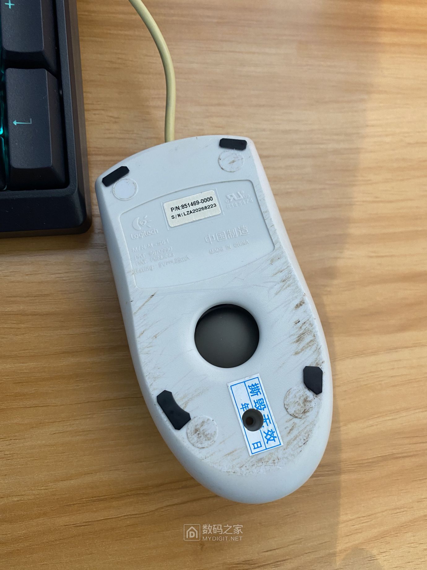

翻出来一个罗技滚球式鼠标,插上电脑还能正常使用。打开简单清理下滚球,给滚轮和XY轴连接处上了润滑脂,润滑如初。底部重新贴了点特氟龙脚贴边角料,非常的顺滑。
缺点就是DPI太低了,得在系统里把指针拉到最快,精度也会相应的降低,怀旧还是不错的,带到公司用几天。

不用拆螺丝来清理滚轮的,滚轮处有一个活动旋转的塑料片,转一下就出来了。挺方便,就是容易脏,经常有清理,现在家里还有几个。当时最好用的鼠标。。。。就是当时不知道怎么换微动。。。。。所以,按键双击就只能换,换了又舍不得丢,就积下来了。

是圆口,不知道为啥要拆开才能清洁。不过可以有效防止滚球被熊孩子弄丢

论坛里那些买几十块钱罗技还非要光栅的快来买这款鼠标 不但有光栅 还是3个光栅
