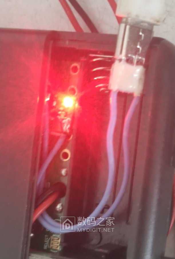

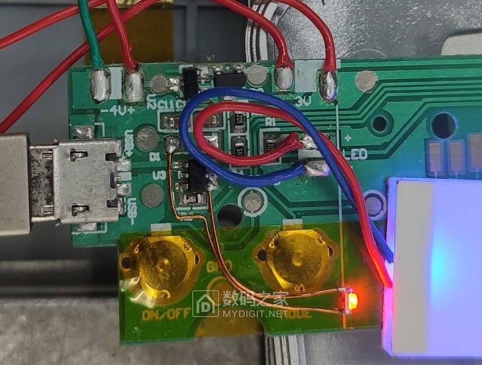

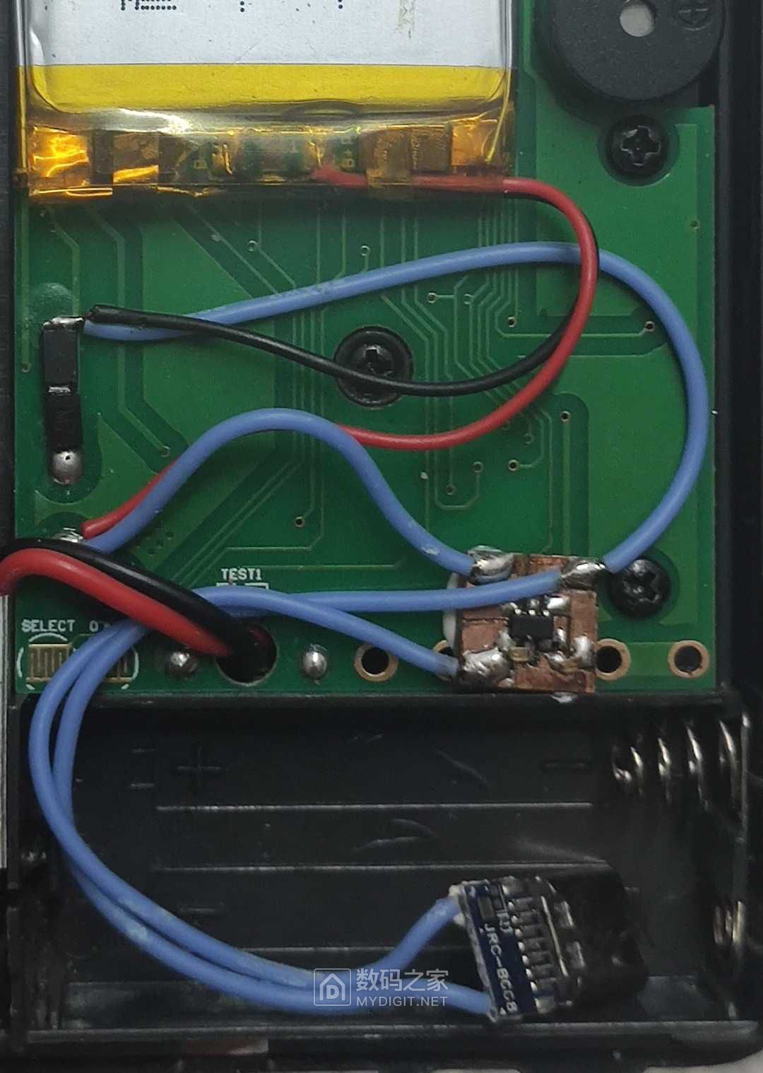

完全可以改的 充电用4056(1A)或4057(0.5A) 稳压用3.3V(662K)接的锂聚合物 电池隔离用二极管(KL3)有之前改的图 指示灯并在背光上了 知道原理直接焊就行 不一定要成品板子 原来的电池位可以用来放USB充电口 那样外观上看不出来 有空自己刻板也可以的 万物皆可改锂电

我去!你这复杂了,直接手机电池完事……,因为里面充电电路就是类似手机充电器。
