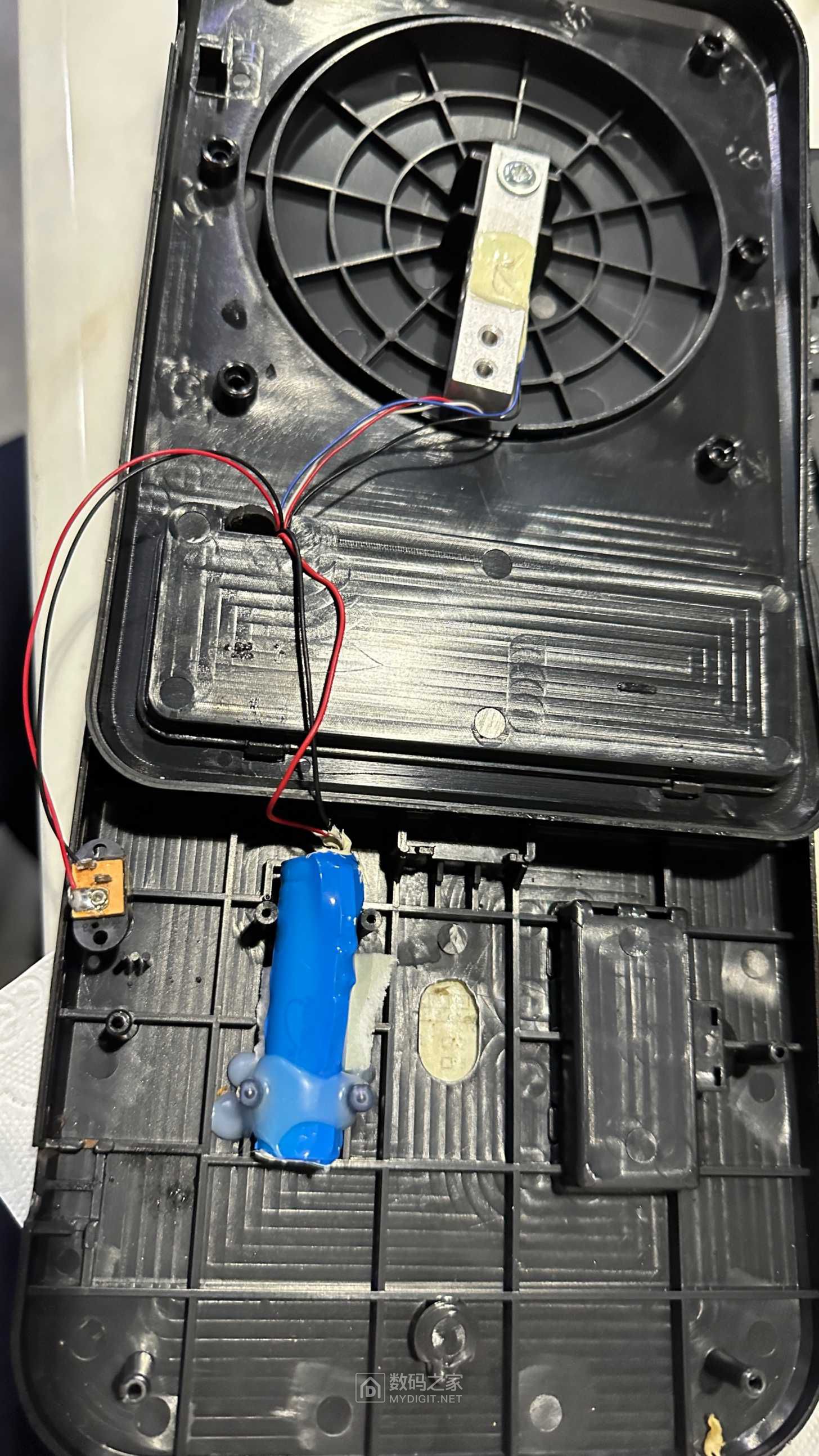

不开机,不充电,拆开加焊电源线修复

发表于 2025-6-2 17:17:01 | 显示全部楼层
怎么修好的?
 楼主| 发表于 2025-6-2 19:11:57 | 显示全部楼层
电池连接线接触不良

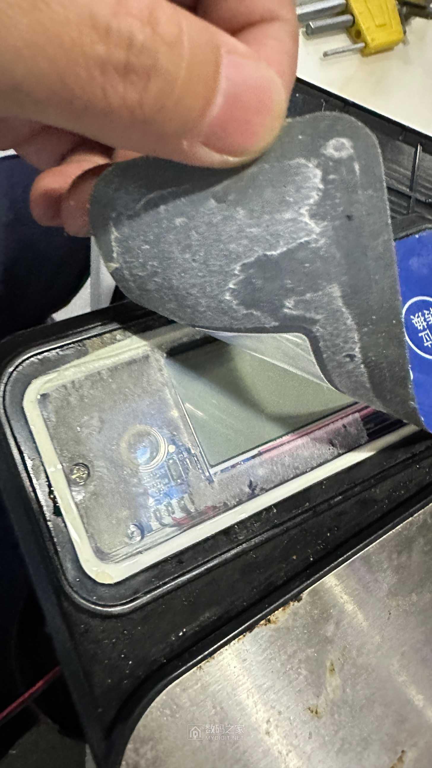

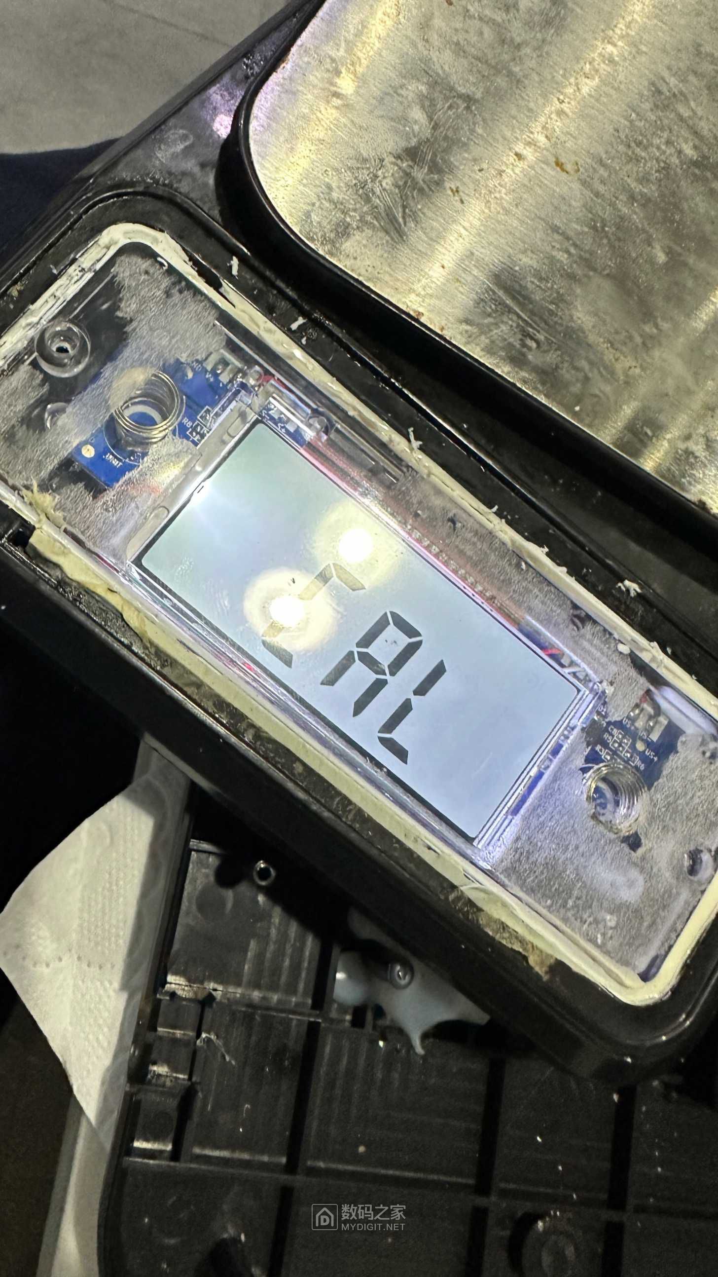

发表于 2025-6-3 17:53:33 | 显示全部楼层
没遇到不开机,遇到过显示缺失刮一下导电胶条修复
