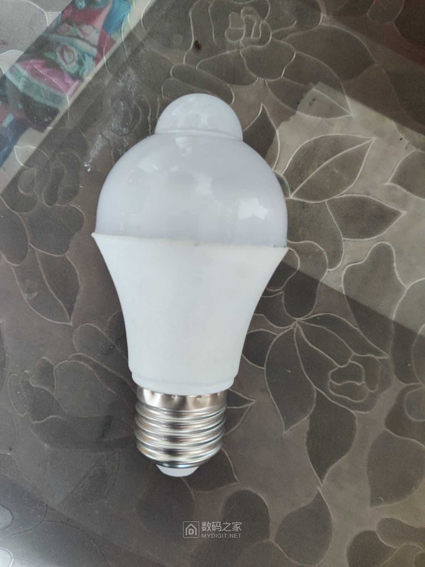

没有看到红外感应探头,感觉有点不对

发表于 2022-1-18 11:02:24 | 显示全部楼层
应该不是人体红外感应灯,没有热释电红外传感器。你看下隔着墙壁也能感应触发点亮那就是微波感应灯。
发表于 2022-1-18 11:08:04 | 显示全部楼层
这个应该就是“雷达灯”

发表于 2022-1-18 11:55:36 | 显示全部楼层

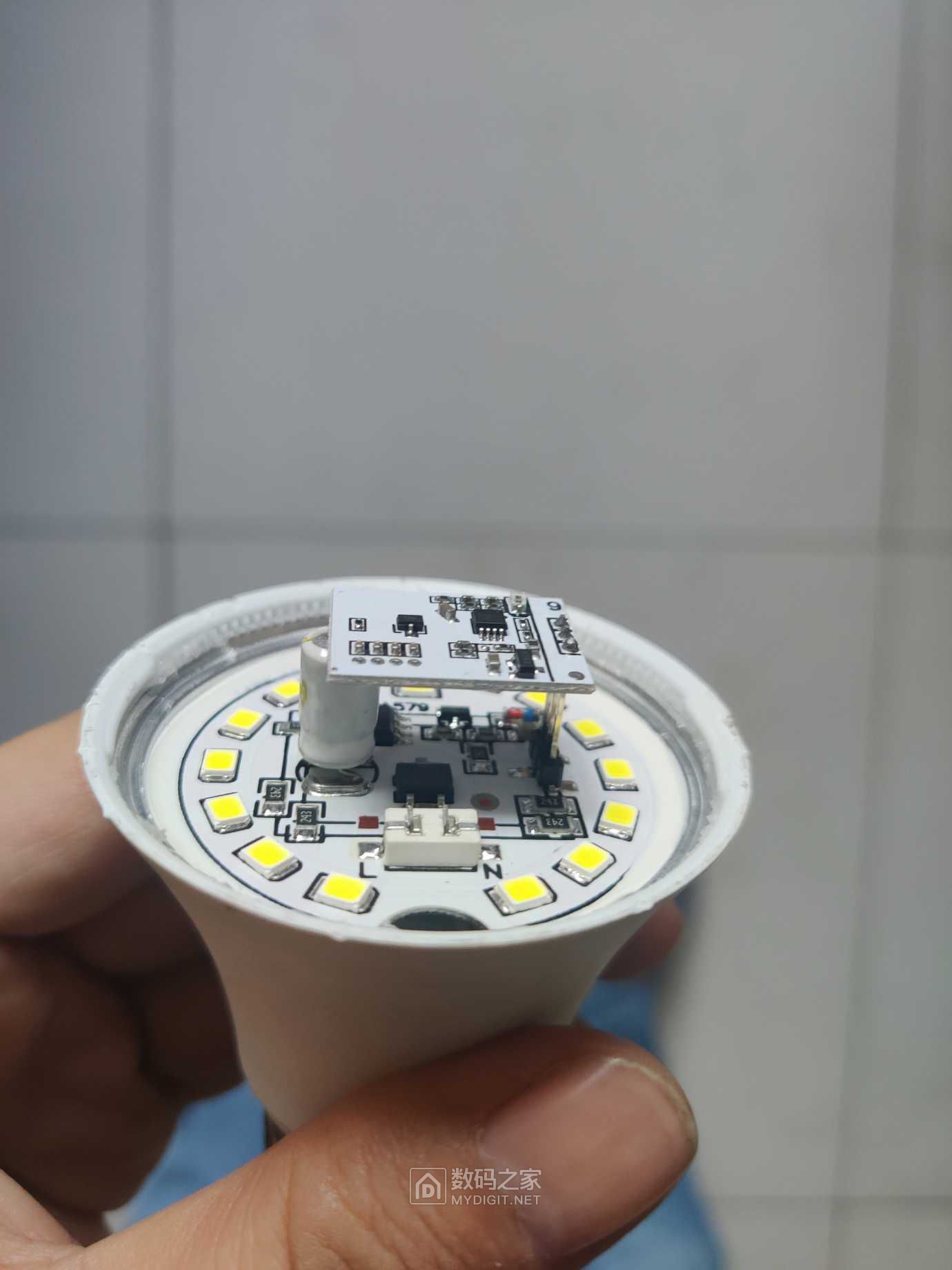

发表于 2022-1-18 12:33:30 | 显示全部楼层
上层板拍虚了,右上角应该就是感应装置。
发表于 2022-1-18 12:46:47 | 显示全部楼层
前景虚化的不错,虽然一片模糊但是依稀可以看到pcb天线,因此这个不是红外感应灯,而是微波感应,虽然也用了个菲涅尔的透镜壳子~
发表于 2022-1-18 12:49:52 | 显示全部楼层
雷达灯,鉴定完毕 。
发表于 2022-1-18 12:50:15 来自手机浏览器 | 显示全部楼层
内脏是雷达感应,外壳应该是和热释电通用版本。
发表于 2022-1-18 12:54:22 | 显示全部楼层
ouyangyuye 发表于 2022-1-18 12:33
上层板拍虚了,右上角应该就是感应装置。
右上角是个光敏二极管,白天不亮晚上亮~
发表于 2022-1-18 14:35:09 | 显示全部楼层
又是乱弹琴了,明明就不是人体感应灯了。
发表于 2022-1-18 15:01:56 | 显示全部楼层
你赚了,这个是微波雷达感应的,比红外的灵敏多了。监控摄像头配上这个灯泡更好用
 楼主| 发表于 2022-1-18 20:33:27 来自手机浏览器 | 显示全部楼层
lijielzj 发表于 2022-1-18 11:55
问题是能不能用啊?
不灵敏,有时候人走到等一下还不亮
发表于 2022-1-18 21:46:36 | 显示全部楼层
悠悠悠 发表于 2022-1-18 20:33
不灵敏,有时候人走到等一下还不亮
调个方向试试看……
