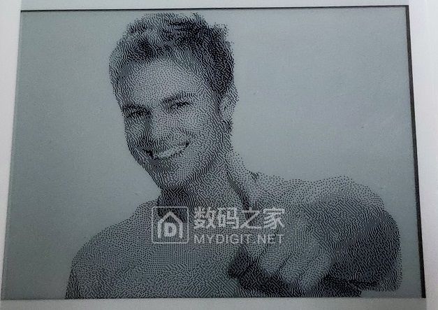

我在【两款汉朔4.2寸墨水屏电子价签拆解与点亮】中研究了2款4.2寸墨水屏。一款是UC8176主控,有官方4阶灰度例程(写入4张查找表,对4级灰度分别使用不同波形,使黑色粒子不同程度浮出从而产生灰阶)
另一款是SSD1619主控,使用OTP中存储的查找表,可显示单色。
最近,偶然看到这个页面,深受启发,做了SSD1619的8阶灰测试。
原理是,先用OTP中的查找表全刷成白屏,再对白色以外的7阶灰度分别用查找表刷新,使之显出7阶灰度。
(这位大神用了16阶灰,但我实测发现16阶很不明显,应该需要更精细的gamma校正,所以我先改成8阶看看效果)
最终效果如下,从上到下分别是SSD1619官方单色、UC8176官方4阶灰、SSD1619自撸8阶灰。感觉对比度有所提升,但还是远不及商业产品。
暂时就这样吧,等有空了再做进一步测试。
