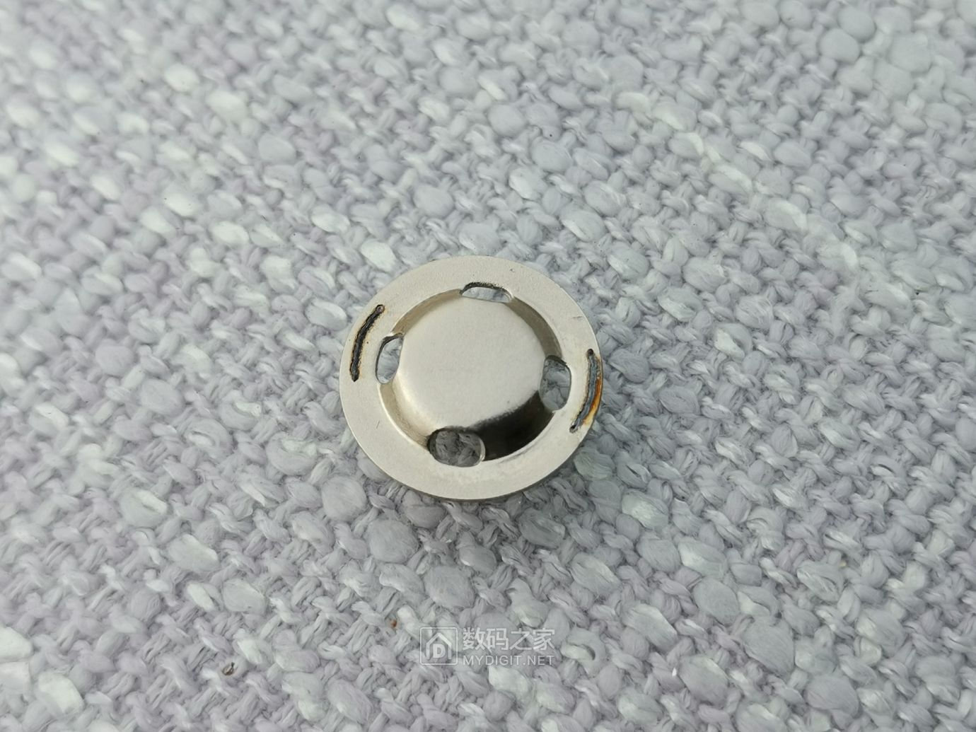

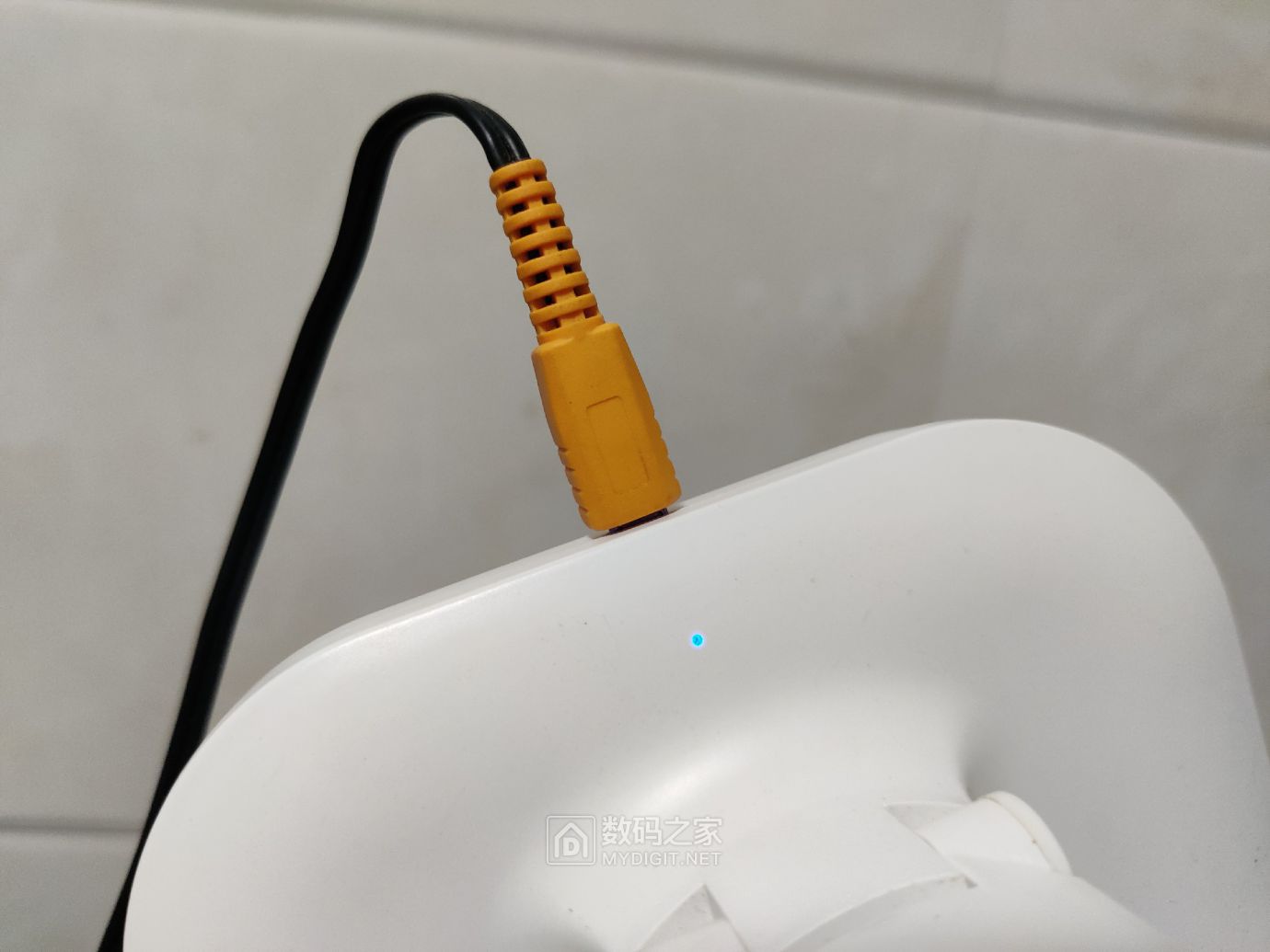

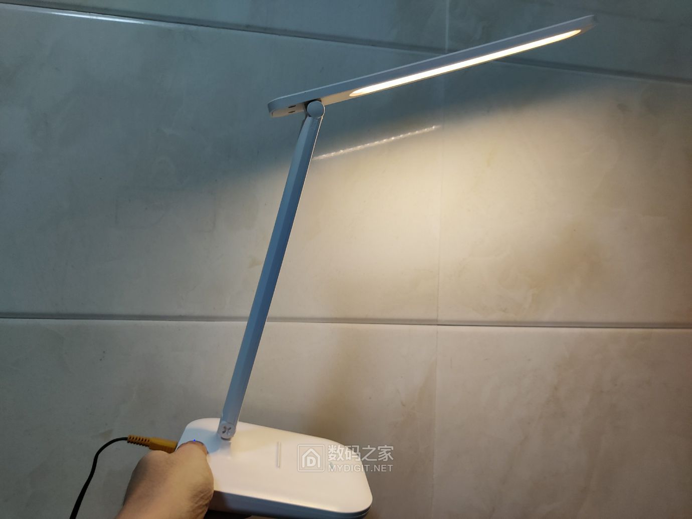

用超市购物返的积分换的小台灯,虽然是便宜货,功能倒是挺全,
触摸开关,三种色温,亮度可调
唯一的不好的地方是它是插电款的,里面不含电池
拆开看看

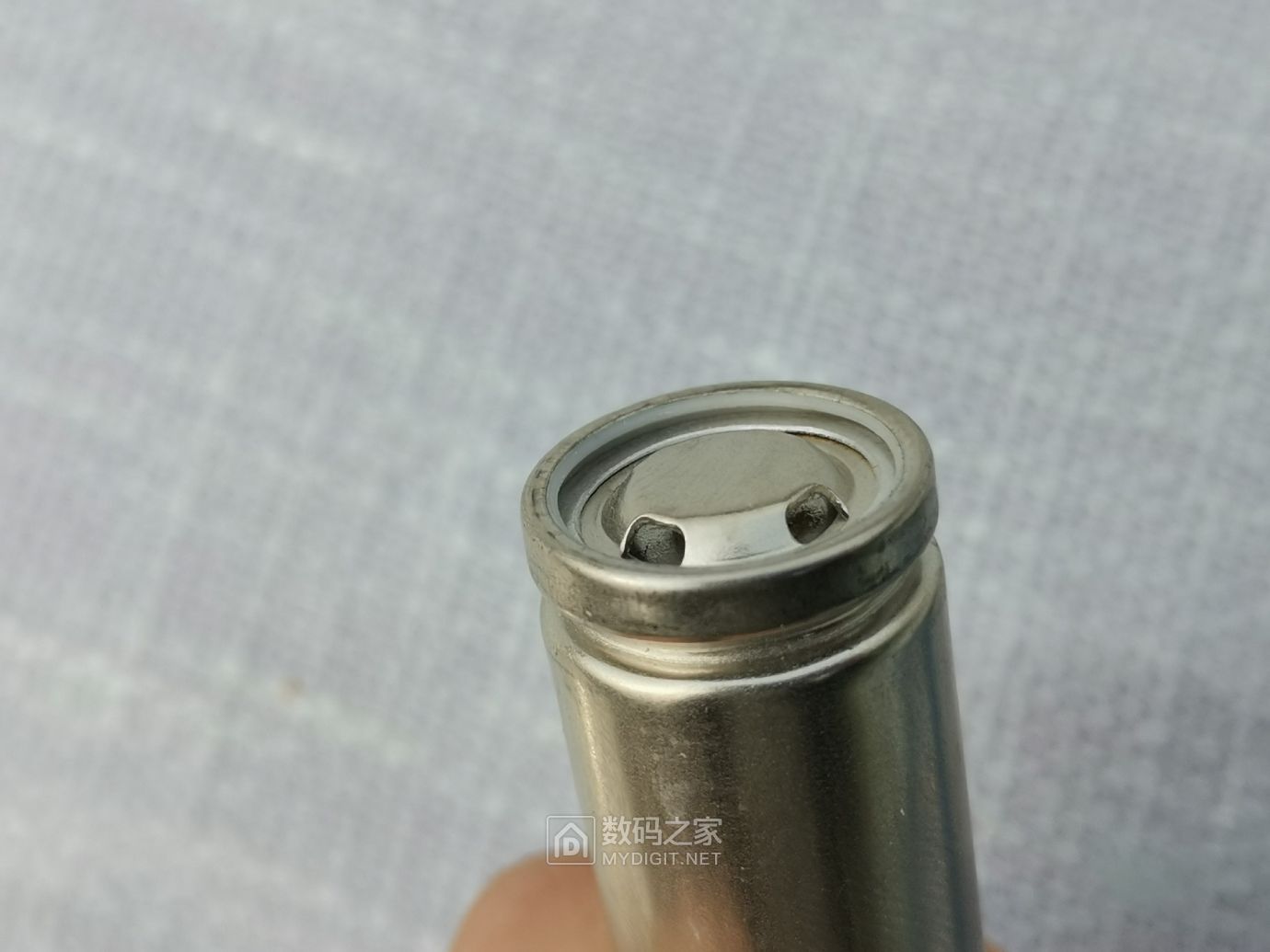

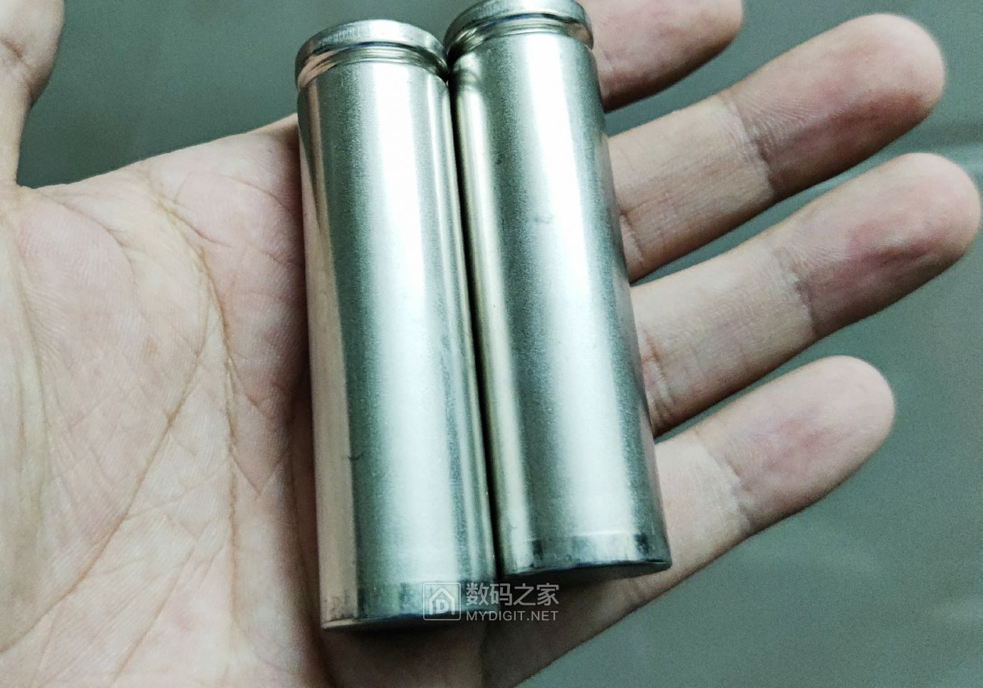

IMG_20211024_023937~1.jpg 掉了两个东西下来
18650电池?重量是挺重的,但拿手里摇了一下里面有声
立马就知道怎么回事了

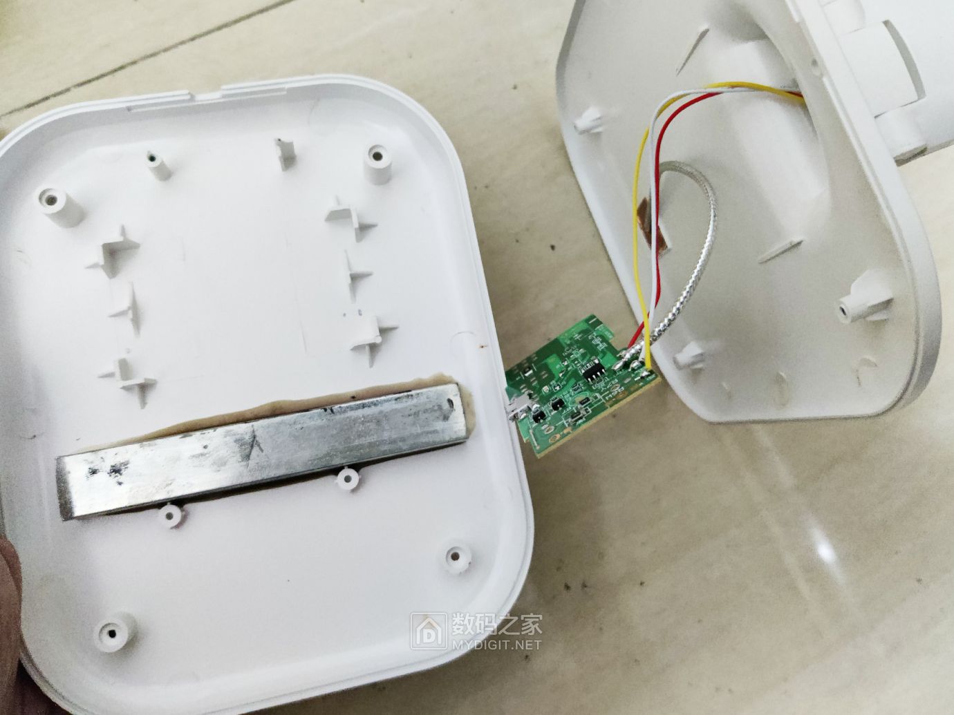

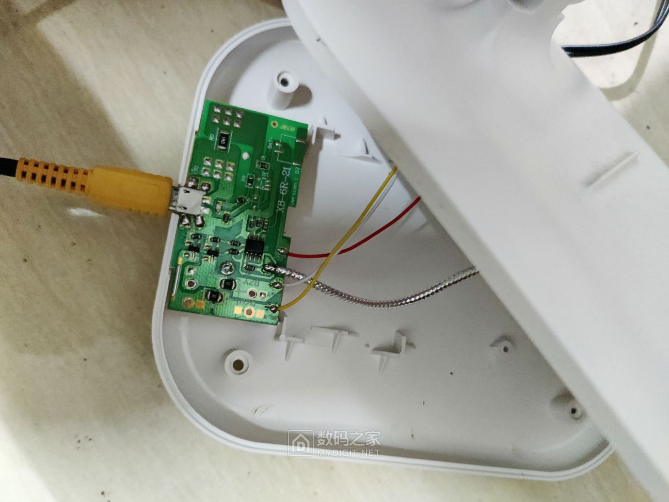

跟充电有关的电路都没出料
到时候再改成可以充电的那种
粘一块铁上去,不然台灯轻飘飘的,容易翻倒

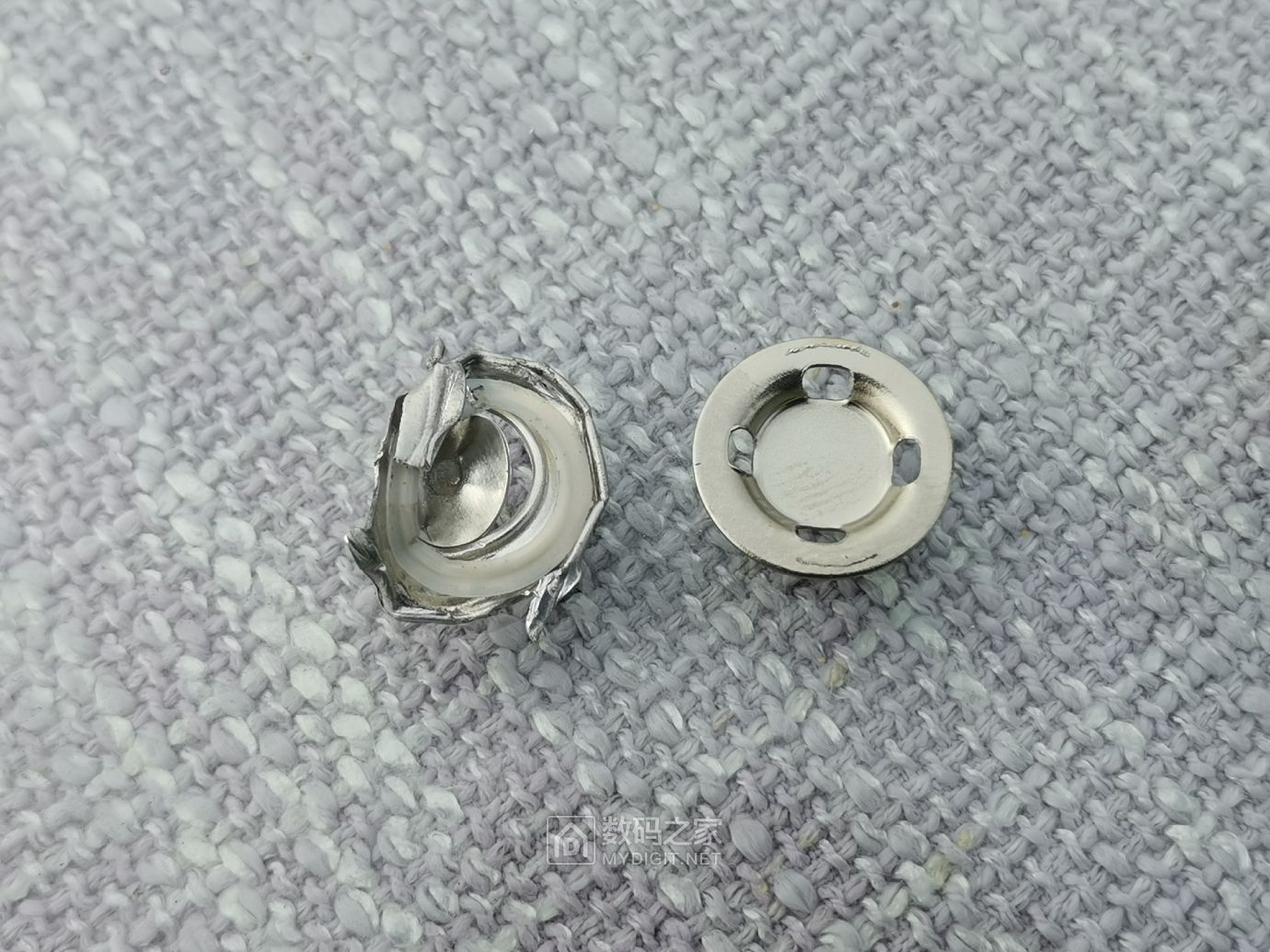

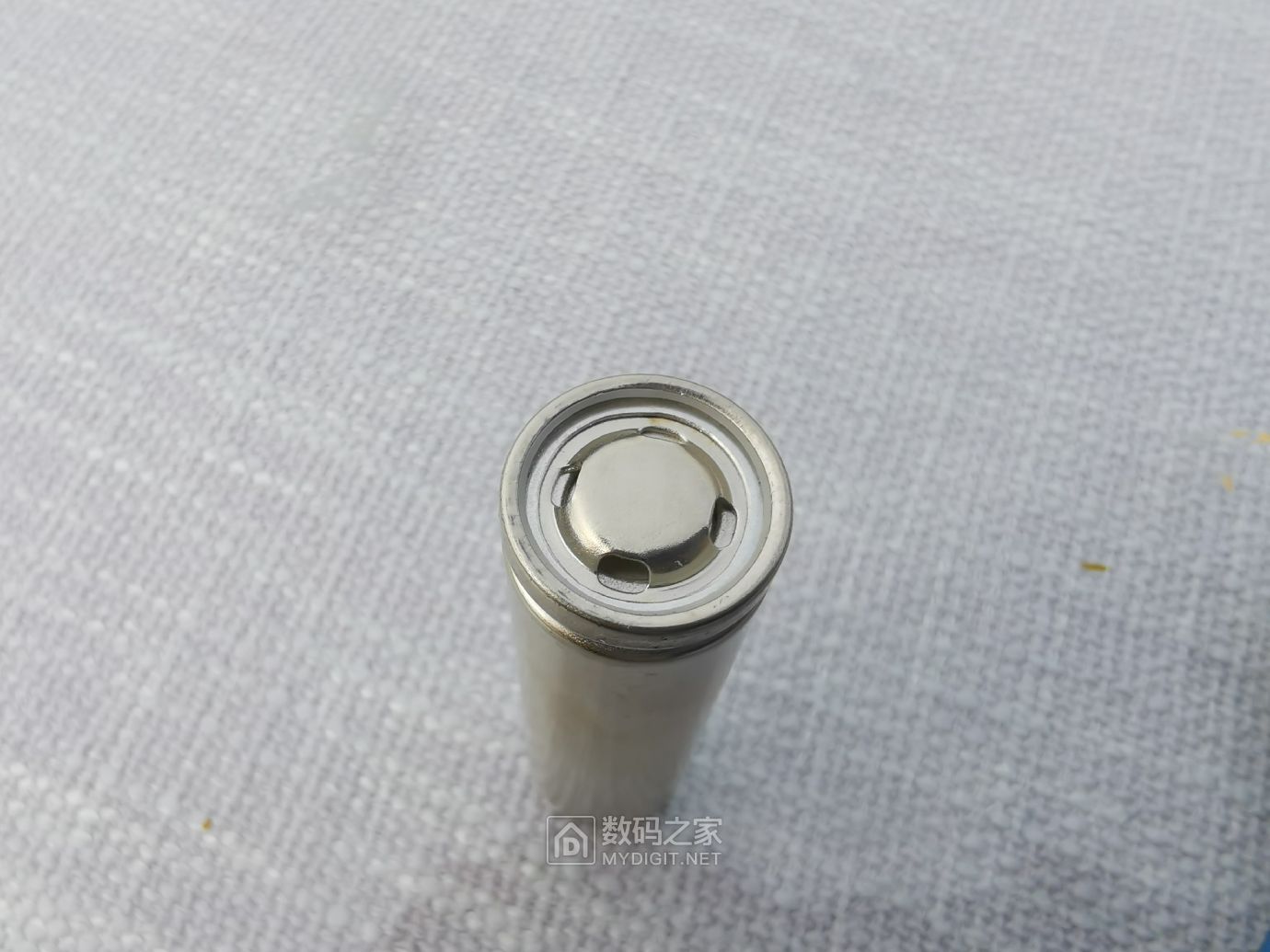

拆开看看

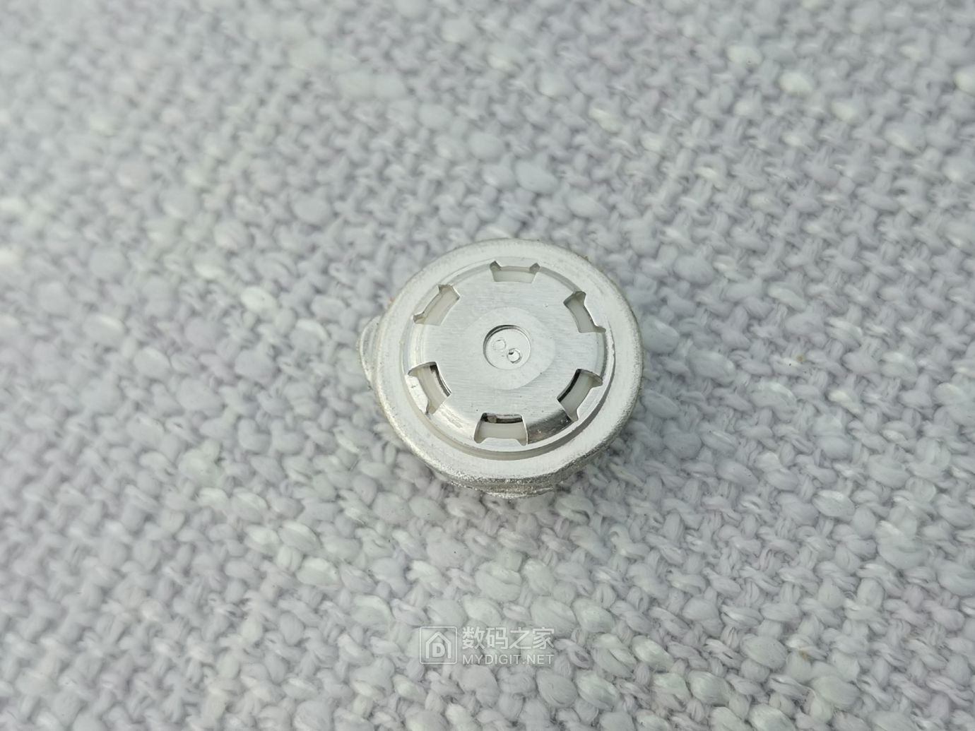

安全阀做的还是挺像的

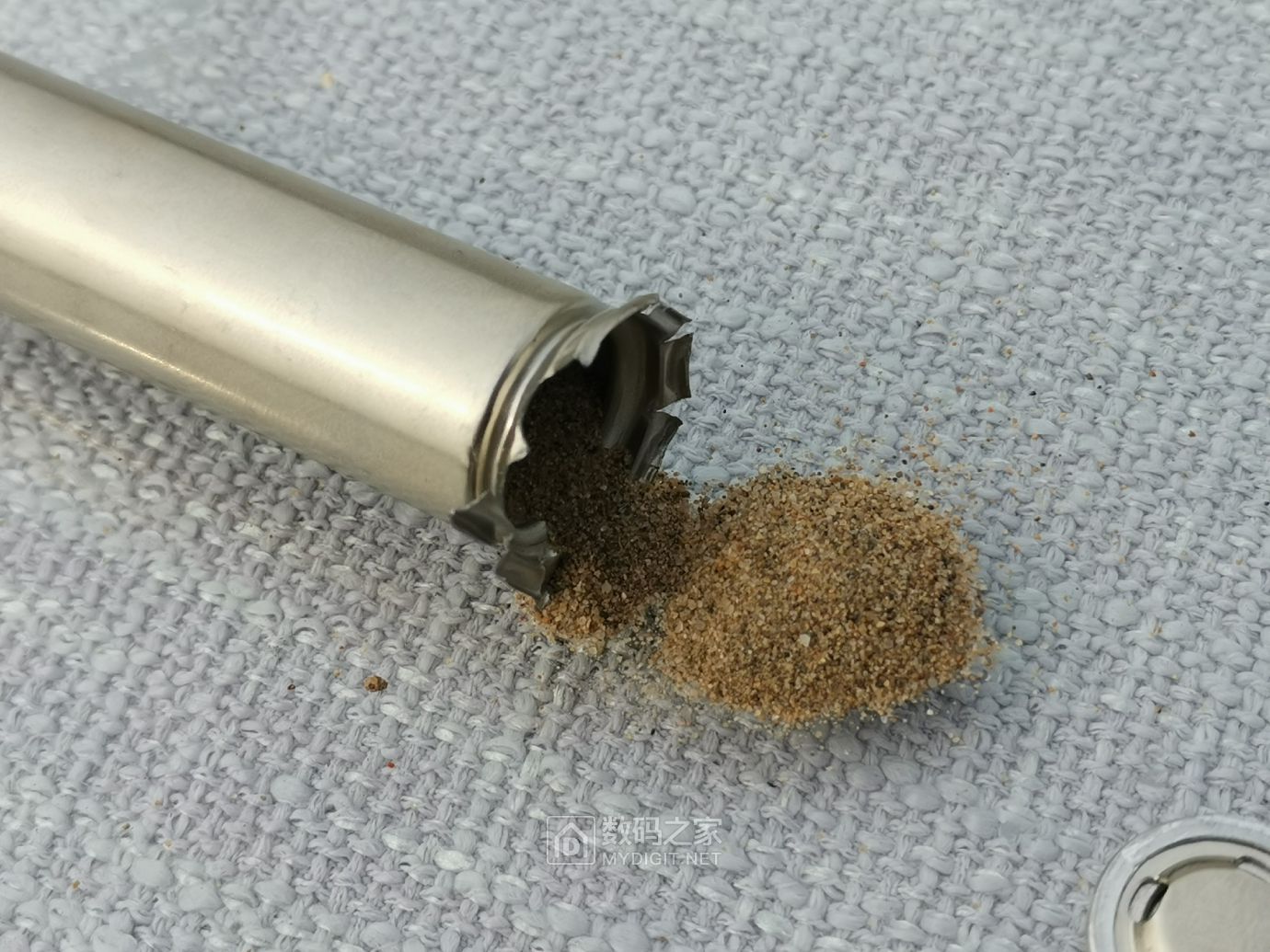

剪开看看
沙子
这沙子倒是还挺细的
撒花盆里
里面空了,没别的东西
这部分是焊接的,也得剪开
获得凸帽一个

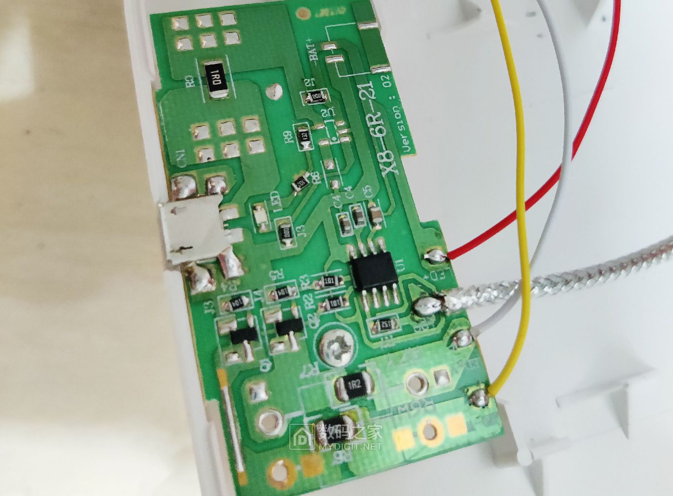

做工还行,连接触摸按钮的貌似是带屏蔽的线,看U2引脚定义是4054(LTH7),改充电模式的话去掉J2 J3,R6换成330欧,C4旁边的取样电阻自己根据电流大小取值就是了。

 楼主| 发表于 2022-1-23 20:55:42 来自手机浏览器 | 显示全部楼层
lookball 发表于 2022-1-23 20:49
做工还行,连接触摸按钮的貌似是带屏蔽的线,看U2引脚定义是4054(LTH7),改充电模式的话去掉J2 J3,R6换 ...
嗯嗯,谢谢指点,到时候弄俩真电池,改成充电的。插电的用着不太方便

 楼主| 发表于 2022-1-24 11:03:58 来自手机浏览器 | 显示全部楼层
pnhhd 发表于 2022-1-24 08:24
这台灯是如何调节亮度的 ?
它只有一个触摸开关。短按是切换功能。长按就是调亮度,亮度觉得合适松手就可以了,亮度只能循环调节,也就是最亮的时候,一直按着是调暗,最暗的时候一直按是调亮 。
