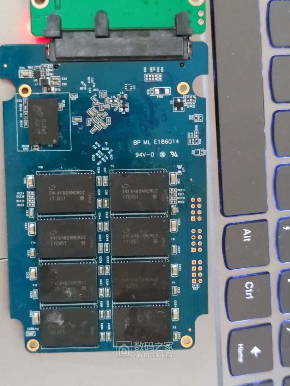

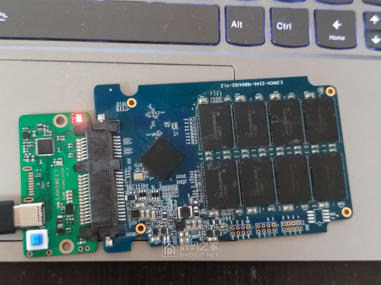

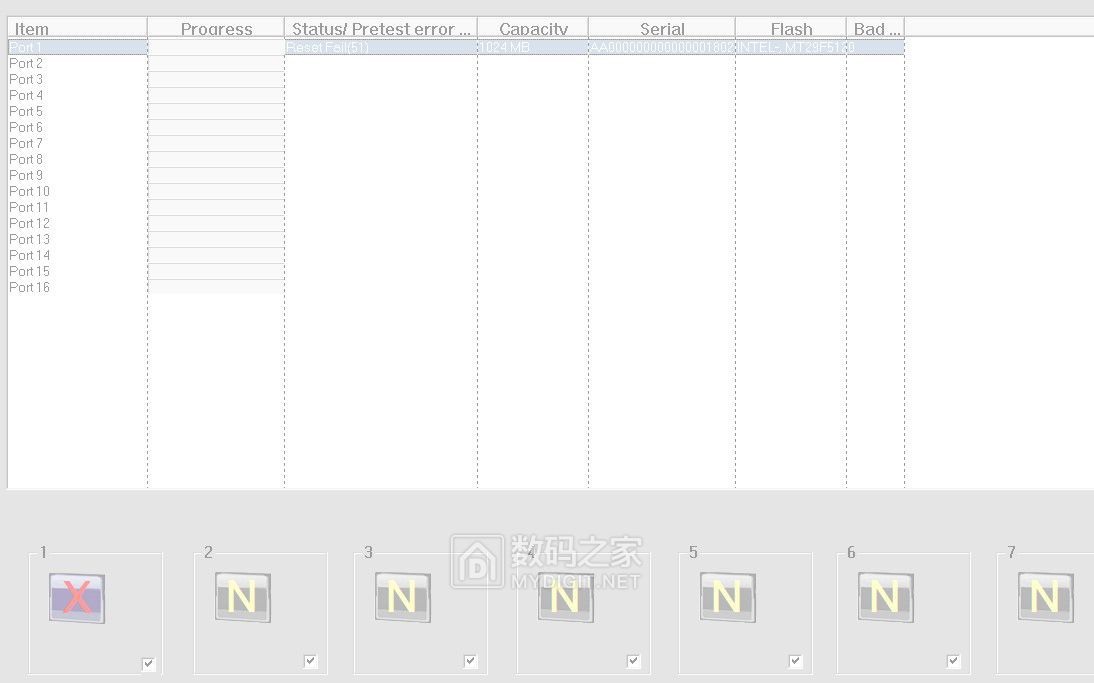

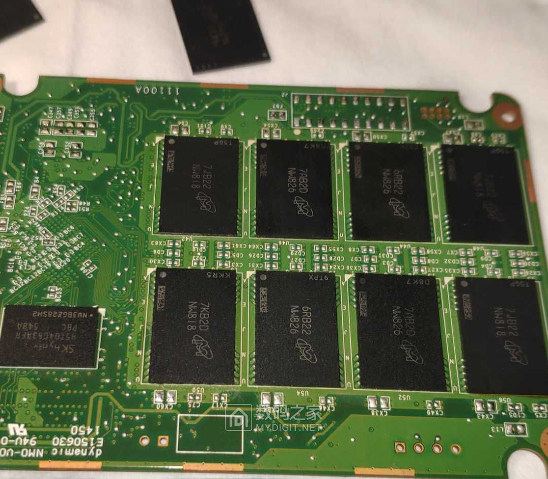

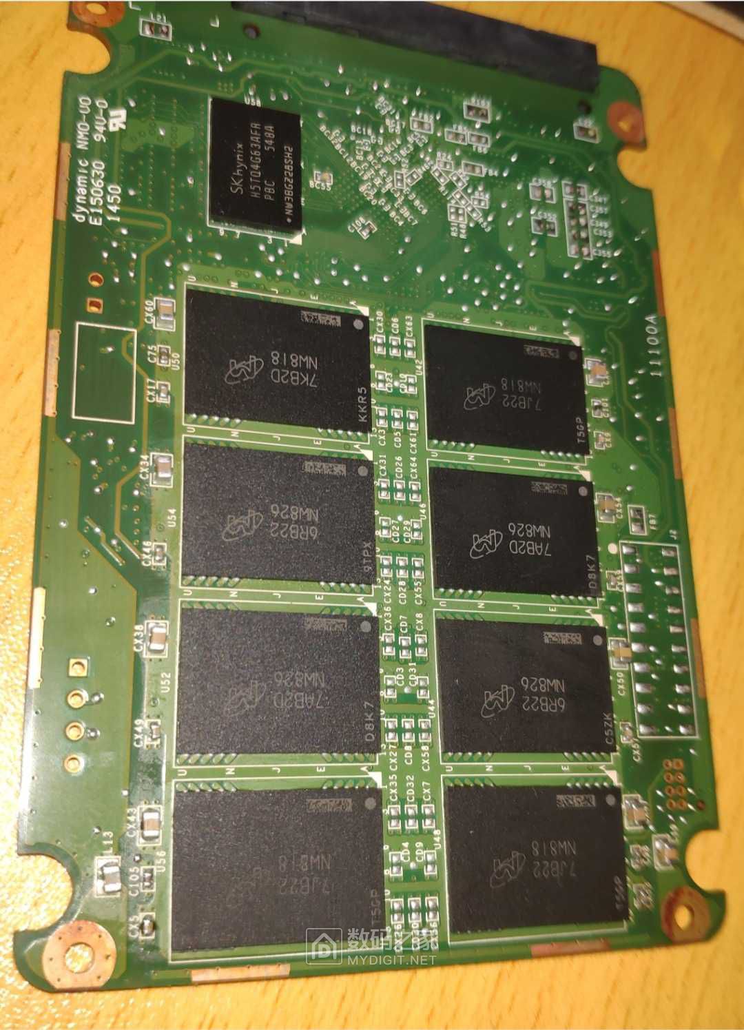

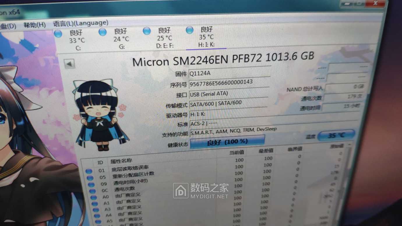

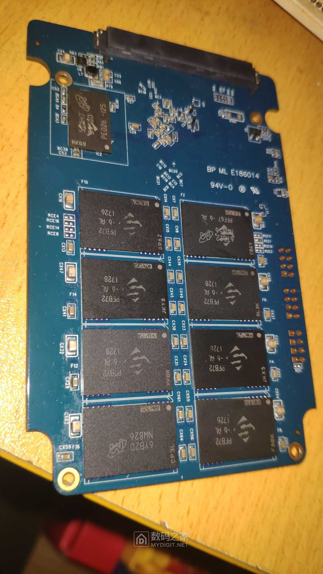

[SMI] 2246en 开卡报错reset fail (51) 16贴3dmlc 29f64b2amcmg
发表于 2022-1-23 21:25:34 | 显示全部楼层 |阅读模式
之前八贴29f64b2amcmg
开512g正常使用
又搞来10片,全清空过再测试架开卡正常的
贴上8片补满开卡开不过了
