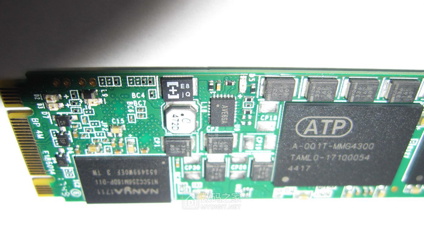

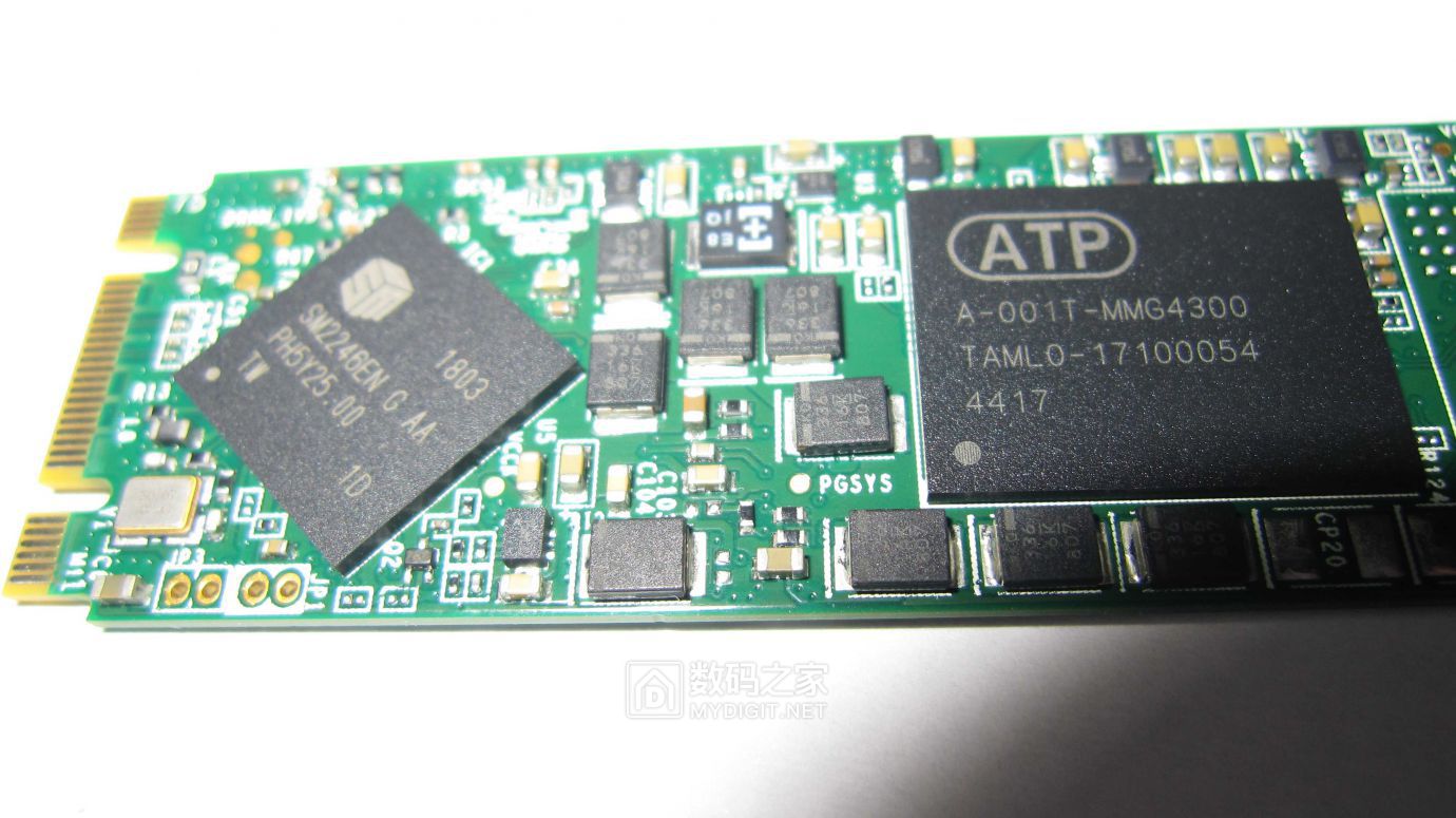

Made in Taiwan建兴制造。
  现今的SSD寿命也就三两年时间咯。为了节省成本,消费级产品SSD绝大多数没有设计【掉电保护】,普通TLC颗粒就算是正片P/E寿命大约也就一千次,白片就更加短命了。
发表于 2022-2-18 21:52:42 | 显示全部楼层
要想使用寿命长寿,就淘这种企业级工控盘。不仅具备钽电容阵列【掉电保护】eMLC颗粒,还具备钽电容滤波(竖贴的)全铺铜PCB!

2246EN主控的,重新开卡。
