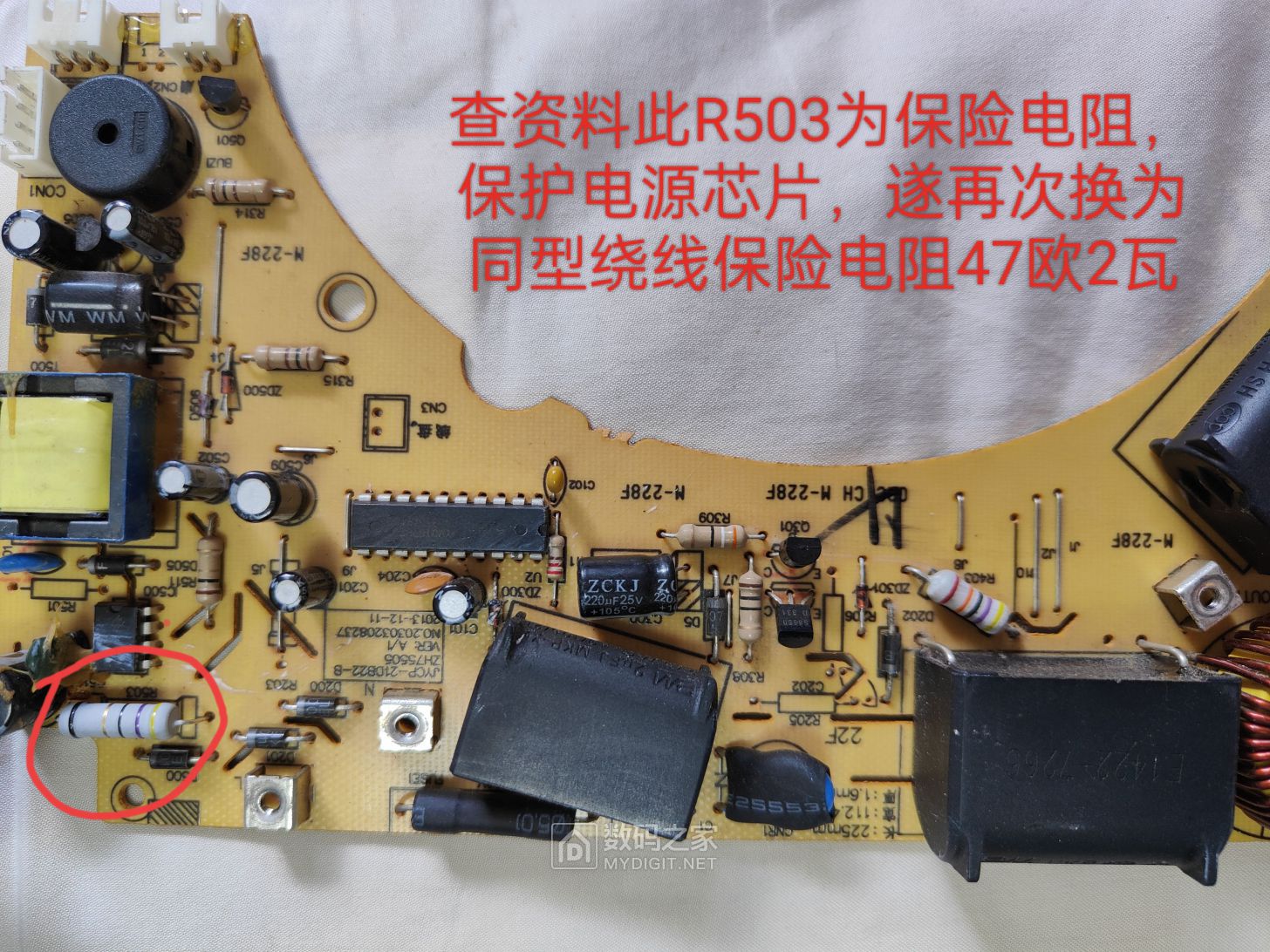

发表于 2022-2-21 23:16:06 | 显示全部楼层 |阅读模式
开机无响应,拆开查看按键无反应,无5V工作电压,进一步查开关电源整流输出300V无电压,查到一缓冲电阻47欧三瓦电阻开路。用进口10欧三瓦更换恢复功能。

发表于 2022-2-22 00:03:39 | 显示全部楼层
原则上,换电阻尽量找接近阻值的代换,这个误差太大了。

这个电阻是保险电阻

发表于 2023-9-12 20:19:56 | 显示全部楼层
这个是47欧2瓦保险电阻,开始也是用的金属膜电阻可以用,但没有保险作用,查了资料换回同型绕线保险电阻https://img.mydigit.cn/forum/202309/10/205609anu80d2q76qdyjy0.pnghttps://img.mydigit.cn/forum/202309/10/205650nsih73isg6zaiakr.jpg
发表于 2023-9-13 11:51:34 来自手机浏览器 | 显示全部楼层
这个位置保险电阻开路是什么原因造成的??请坛内高手给说说,谢谢
