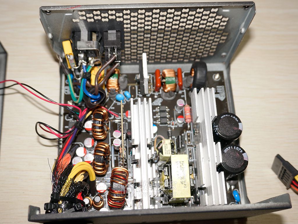

回老家过年回来,电脑电源出现了个奇怪的问题,开机用几分钟到十几分钟这个时间段内会突然自动关闭,马上开机就开不了,过一会又能开,然后又会自动关闭。开始以为是其它配件问题,全部拆下重新装上还是会出现这个问题,最后换了一个电源就正常了。
拆开清下灰吧,修是没那个水平了。这电源用了十多年了,也该退休了。
外观
线材
风扇,这是用刷子清过灰后的样子,没清之前很多灰
电路板正面,也是清过灰的,没清之前都看不清小元件
背面
这种问题一般是什么原因了,大神科谱下。另外补充一点,拆下来后用电子负载测试一百多瓦(手里最大的负载了)却可以一直运行,不会关闭。
电脑是E3 1230 v2,华硕的B75主板,加个GTS450的老显卡。

FSP蓝爆不同版本的用料大不一样啊。
发表于 2022-2-22 13:07:17 | 显示全部楼层

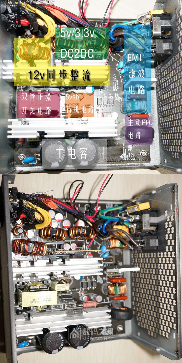

居然是主动PFC,还是同步整流,电路估计比较复杂

这种情况 量量电容,更换了估计会好

可以试试在故障出现开不了机的时候测一下是哪一路电压不正常,先测5V待机电压,然后把PS_ON和地短接看能不能开启电源

这种电源都是全汉低价走量的,里面的配件都是质量一般的,能坚持这么多年已经不错了,会修就先把几个靠近散热片的小容量电容换掉试试,不想动手就直接换新电源,对你的硬盘也有好处。

应该是超压保护了

电子负载是稳定的100多W 但是CPU和显卡它不是 有时候瞬时电流变化大

查检测反馈电路

4个肖特基,不是同步整流。
