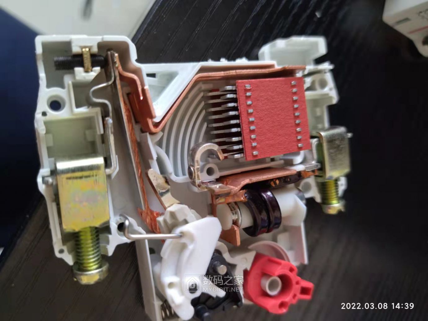

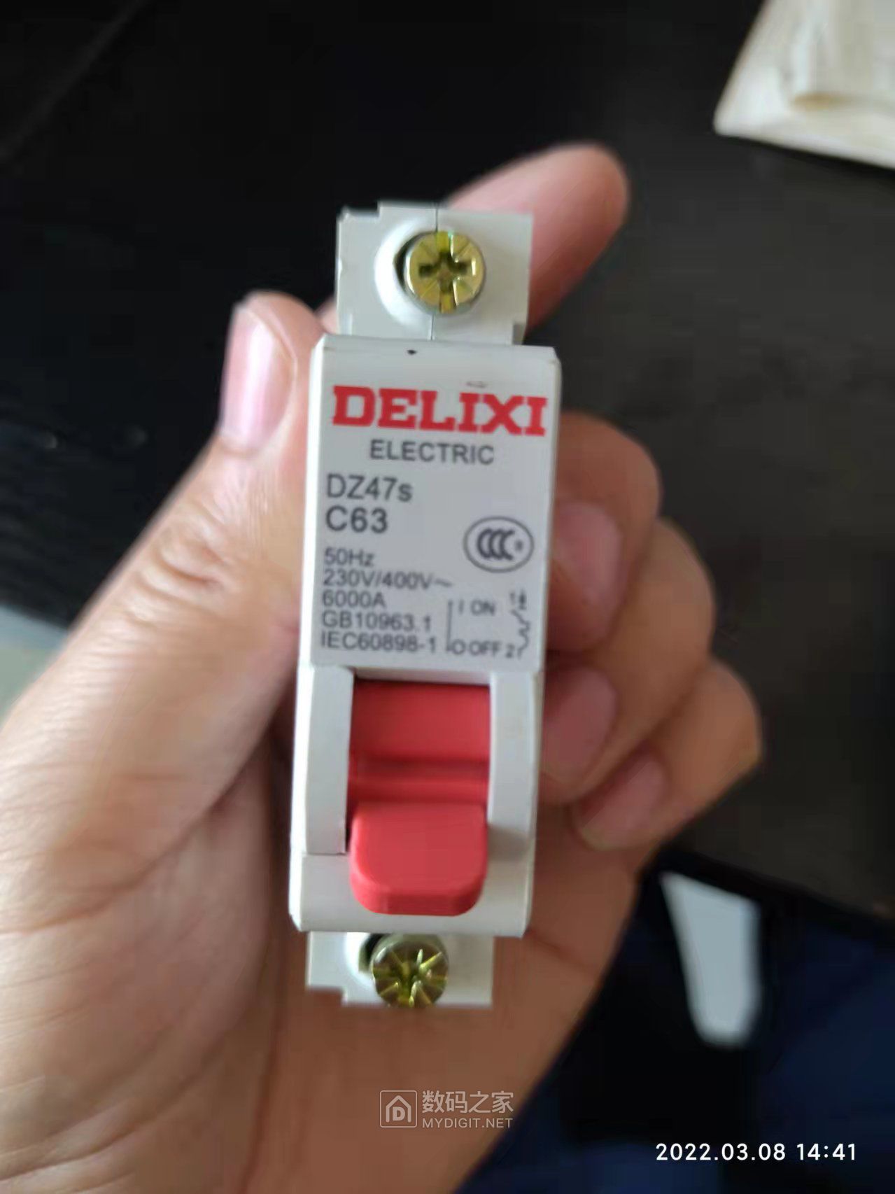

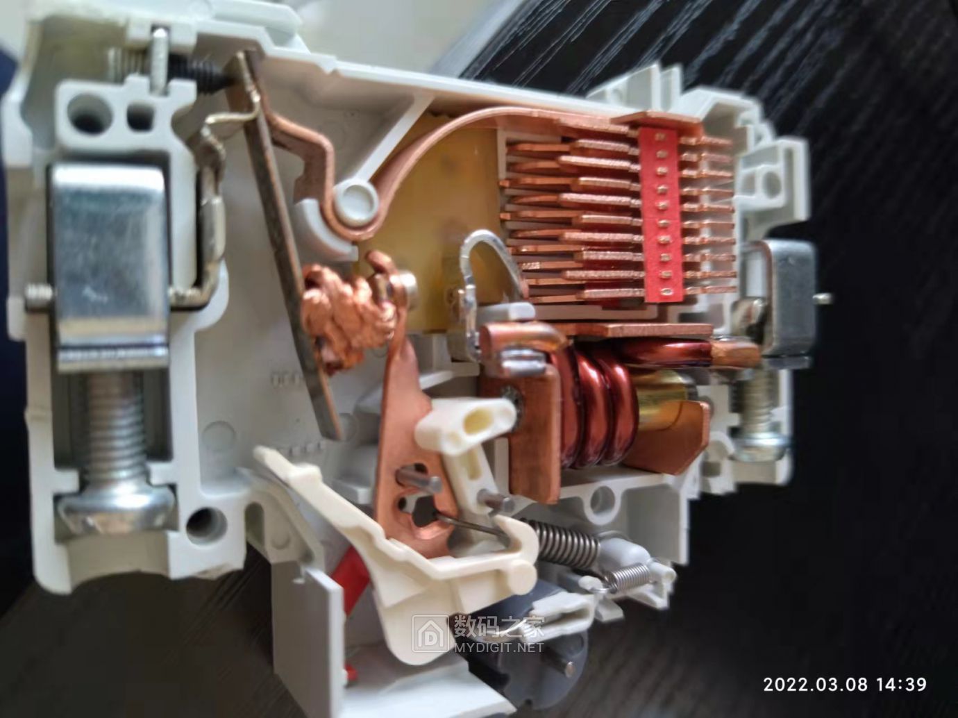

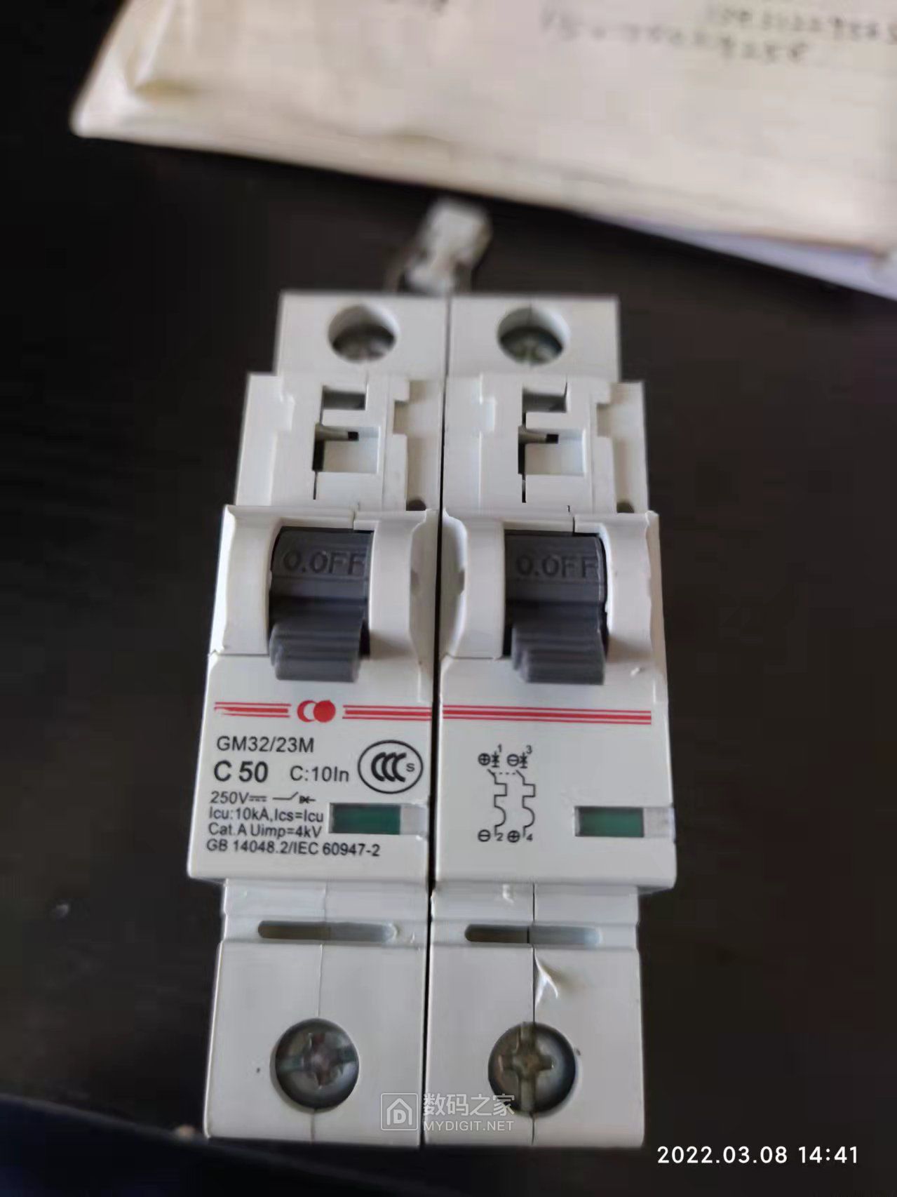

最常见的微断空开,一个德力西 DZ47S C63的交流空开, 一个是人民电器的极少见的直流空开型号貌似是 GM32/23M,看外观都是常见的样子!
德力西的这个价格也比较透明大概在7块钱1P的样子,是个五金店都有卖的。
这个人民电器的几乎买不到,这是从厂家业务员手里订的,因为用的极少,价格又高好几倍.
我想重点讨论的是它们灭弧能力的区别,交流电是正弦波的电压电流形式,有过零点,所以比较容易灭弧,因为到0点的时候电子自动就熄灭了。
直流的就不好灭弧了,所以这个直流的要贵很多,这个2P的应该是70块钱左右,比直流的贵了5倍的样。 所有我就都拆开了(2个新的),看看到底有什么区别

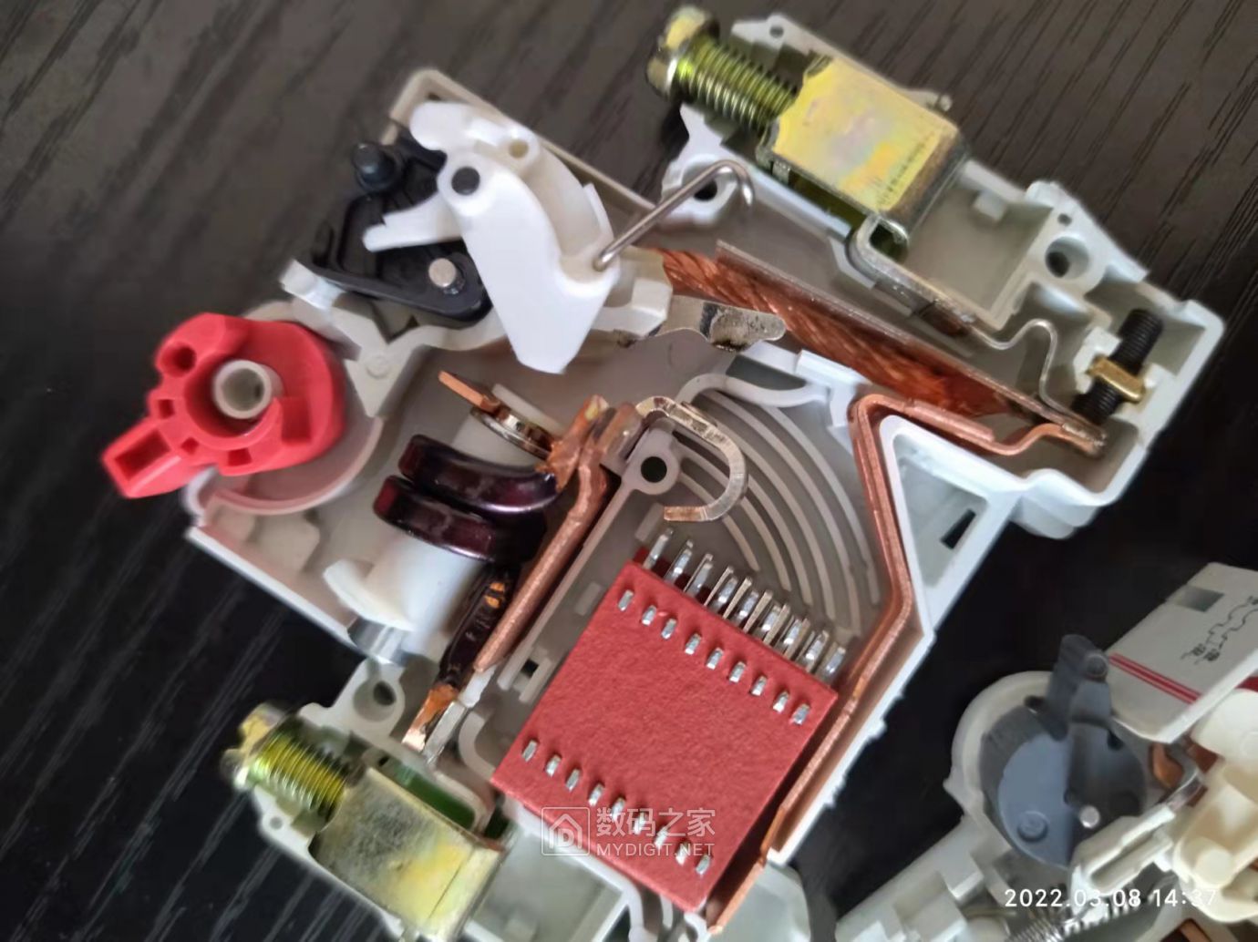

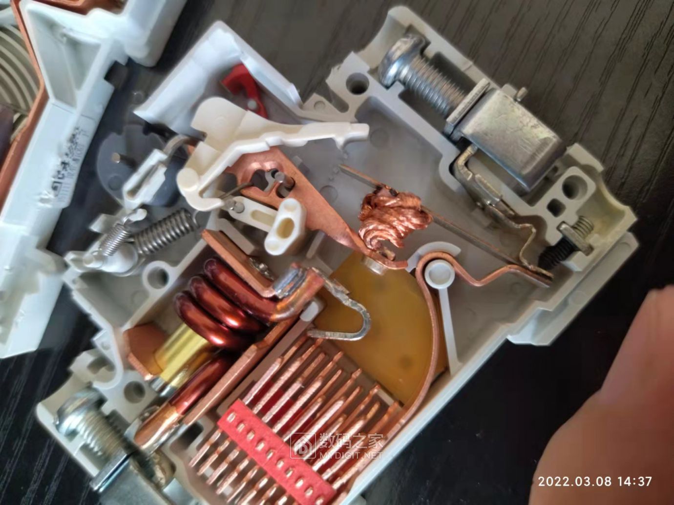

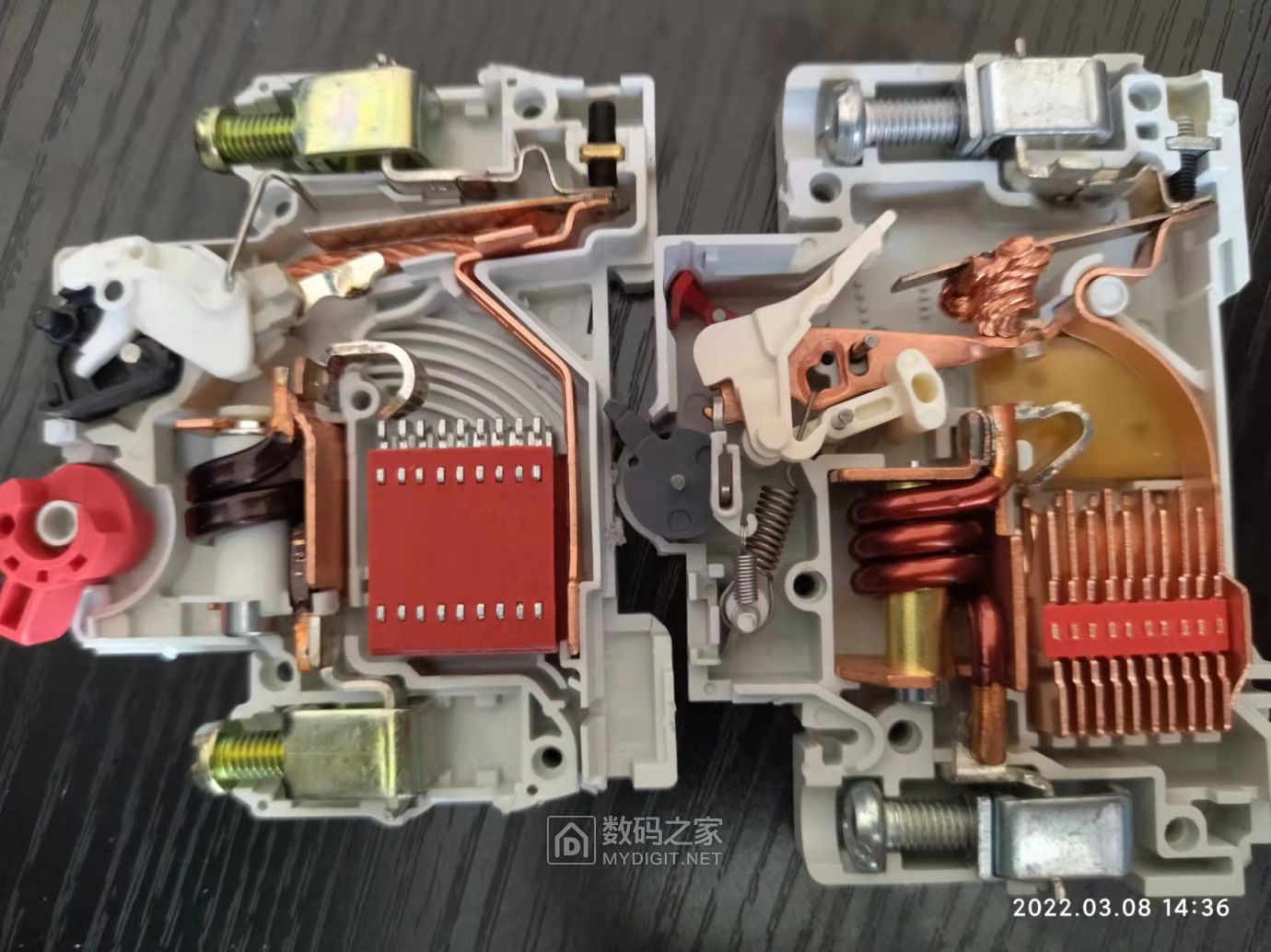

下图左边的是德力西的,右边是人民电器的,合闸跳闸的物理结构是有点区别的,这应该只是设计师的方式不同,不做讨论, 看主电路结构,几乎完全一样。
1. 过流    都是用的双金属片,位置结构毫无区别,都是在金属片顶端(靠近安装导轨)有一个调节螺丝,估计这个外形的不同电流值就是靠这个调节的吧!
2. 短路    也都一样的结构,只是德力西的是绕了2圈,人民的是绕了3圈。

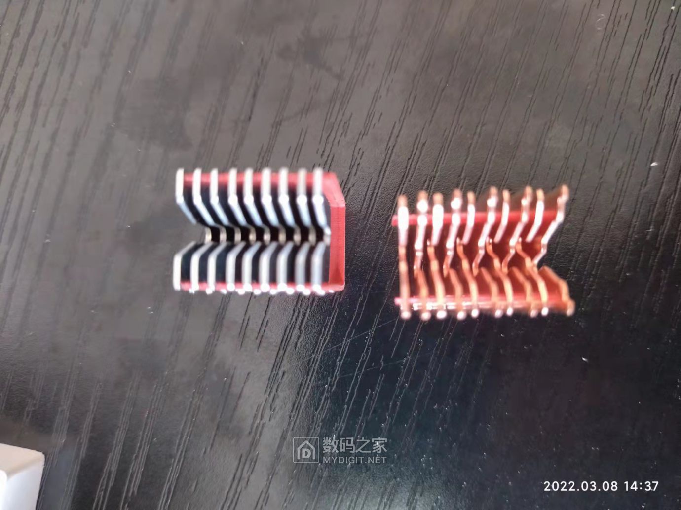

3. 灭火    结构完全一样,人民电器的栅格板看着是红铜颜色的,也是铁的,下边的长条的(不知道叫啥)也是铁的,只是看起来人民电器的好像比德力西的灭火装置个头稍微大一点是的,还有一点区别就是人民电器的在灭火栅格前边两侧多了2块用塑料外壳照着的小铁板,可以说两个空开的灭火系统就这点区别
4. 接线    两个空开的接线是有区别的,或者说直流空开的接线是有明确的要求的,空开上画着电流流向的+-极应该怎么接。
两个都是新空开, 触点都有明显的烧蚀现象,应该是厂家测试的时候形成的。
通过对比,没有看出有什么明显的区别来,而价格却差距巨大,我也没有专门的测试设备,想跟大家讨论一下,看看有没有懂行的人给指点一下!
