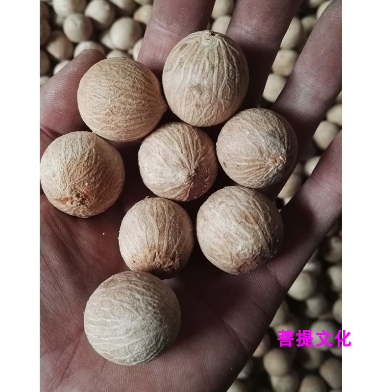

菩提根,网上买的打磨个戒指自己戴
先是用粗砂布去皮,然后截掉两头形成一个小圆柱
用钻头打眼然后用阶梯钻头掏洞
用各种砂轮砂布打磨
最后用1000目和2500目抛光,没用抛光膏,没用羊毛轮,感觉2500目砂纸抛的也挺好
就戴上了,感觉还行上成果图
菩提根,不是树根,是一种植物的种子
棕榈科贝叶棕属植物贝叶棕的种子。菩提根的表面粗糙并伴有花纹,里面白润,类似象牙白的颜色。如果燃烧菩提根,会有植物的清香。菩提根经过长时期的盘玩会变成黄褐色,表面会出现碎纹理。

发表于 2022-3-19 15:17:35 | 显示全部楼层
种子长啥样的???
发表于 2022-3-19 15:17:43 | 显示全部楼层
好像打磨的太薄了!
 楼主| 发表于 2022-3-19 15:23:22 | 显示全部楼层

yxd0291 发表于 2022-3-19 15:17
好像打磨的太薄了!
买的小了,如果是再大一些的就能再厚一些了,现在我就是只把外面的厚皮去掉就这样了
现在是厚度不到两毫米,如果再大一些的就好了
