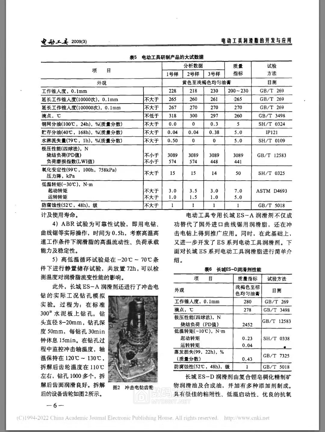

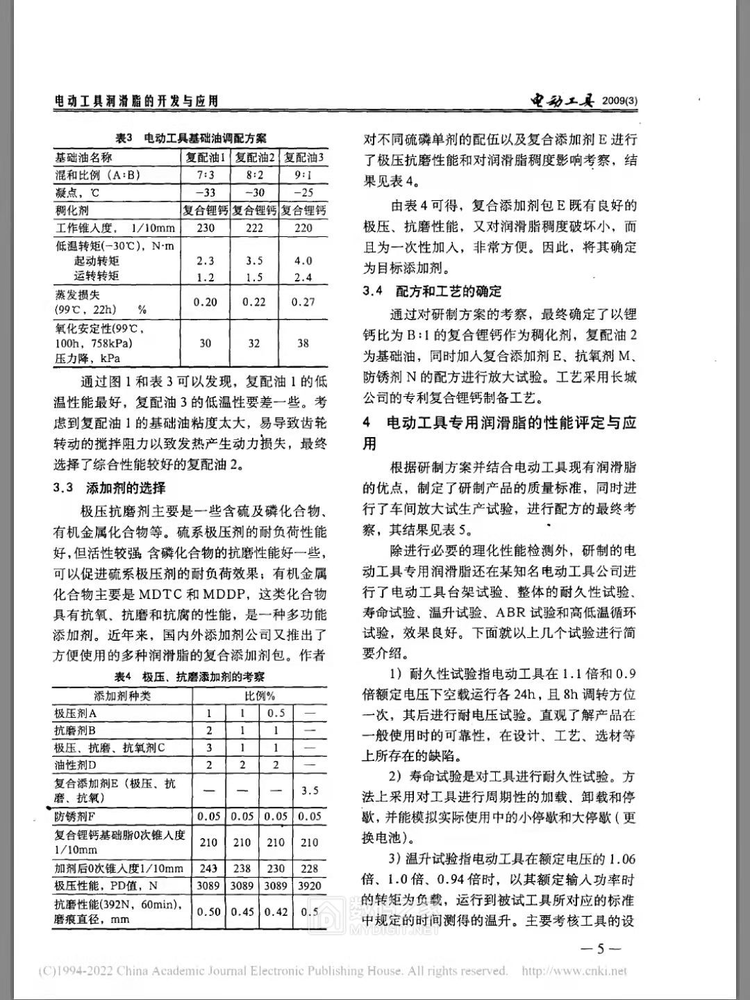

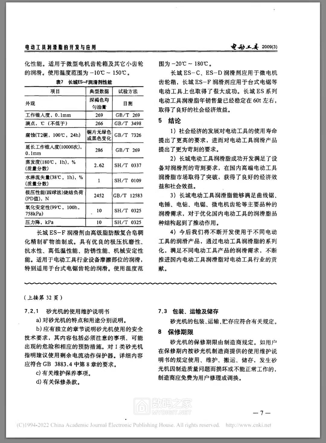

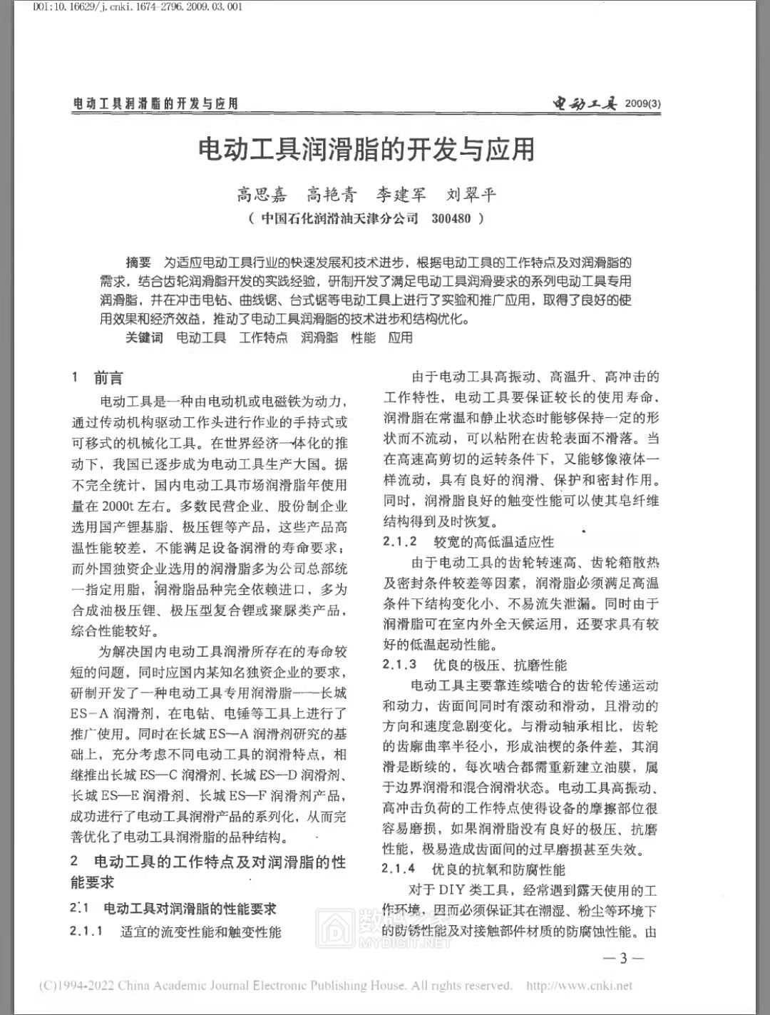

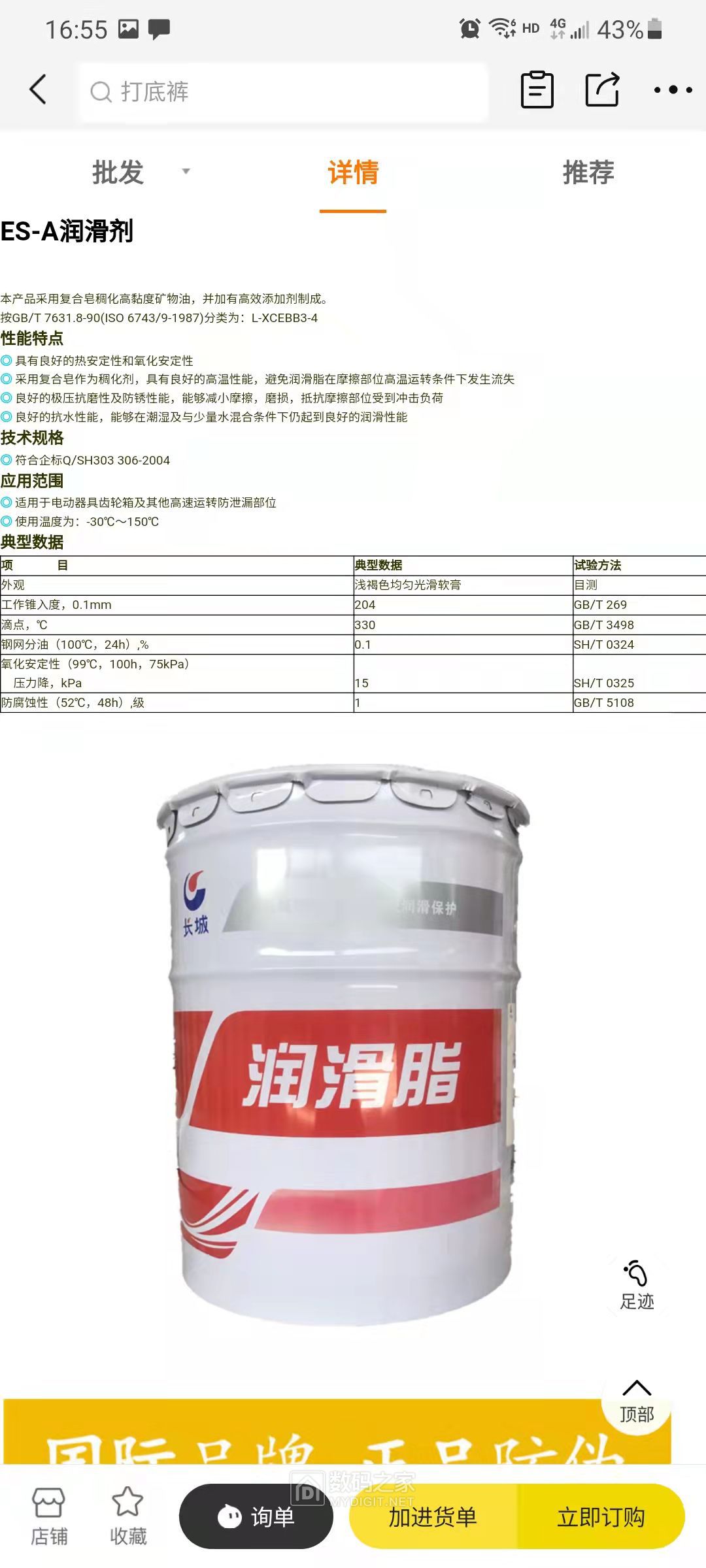

找到一篇关于电动工具专用润滑脂的论文,长城ES系列,某宝没有找到卖家,阿里巴巴有大桶的出售,折合每公斤50元左右,但是没有找到实物图片,下面附上原文截图。
