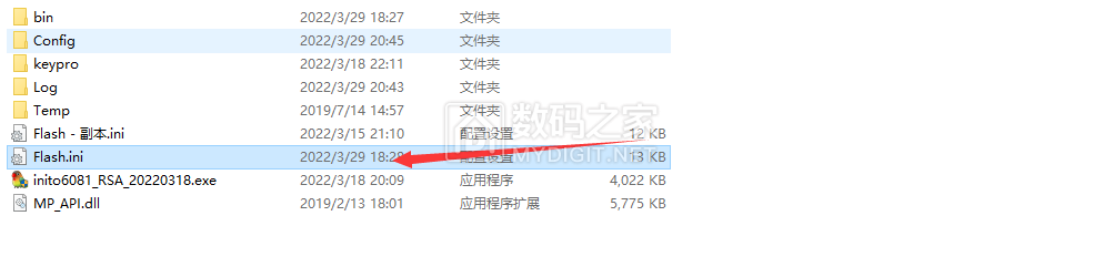

3111的flash.dat是加密的 但是inito的不加密,这个教程是提供给小白的(大佬勿喷)
建兴的盘拆的0UHL PS3111开卡老是有奇奇怪怪的报错
S0120=Toshiba_15nmTLC   ,TH58TFT0UHLBAEF       ,TLC_16K,0x98h 0x3Ah 0x98h 0xA3h 0x76h 0xD1h 0x08h, 111A
前面是参数制成 中间是颗粒型号 然后TLC_16K这些都会在你auto的时候显示出来,然后后面就是id 最后111A 前面是MP的固件后面是RDT固件
闪迪MLC 和东芝DFK DDJ那些也是一个道理 3111的固件兼容也是往后一点的

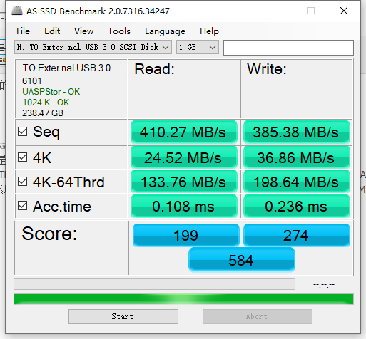

做2258XT性能太LOW了所以做3111了 凑合着用了
S0065=Toshiba_15nmMLC ,TH58TFG8DDLBA4    ,MLC_16K,0x98h 0x3Ah 0x94h 0x93h 0x76h 0x51h 0x08h, 0101;8181#UFS
奇怪的颗粒可以做出第二选项 固件+#注释名字
