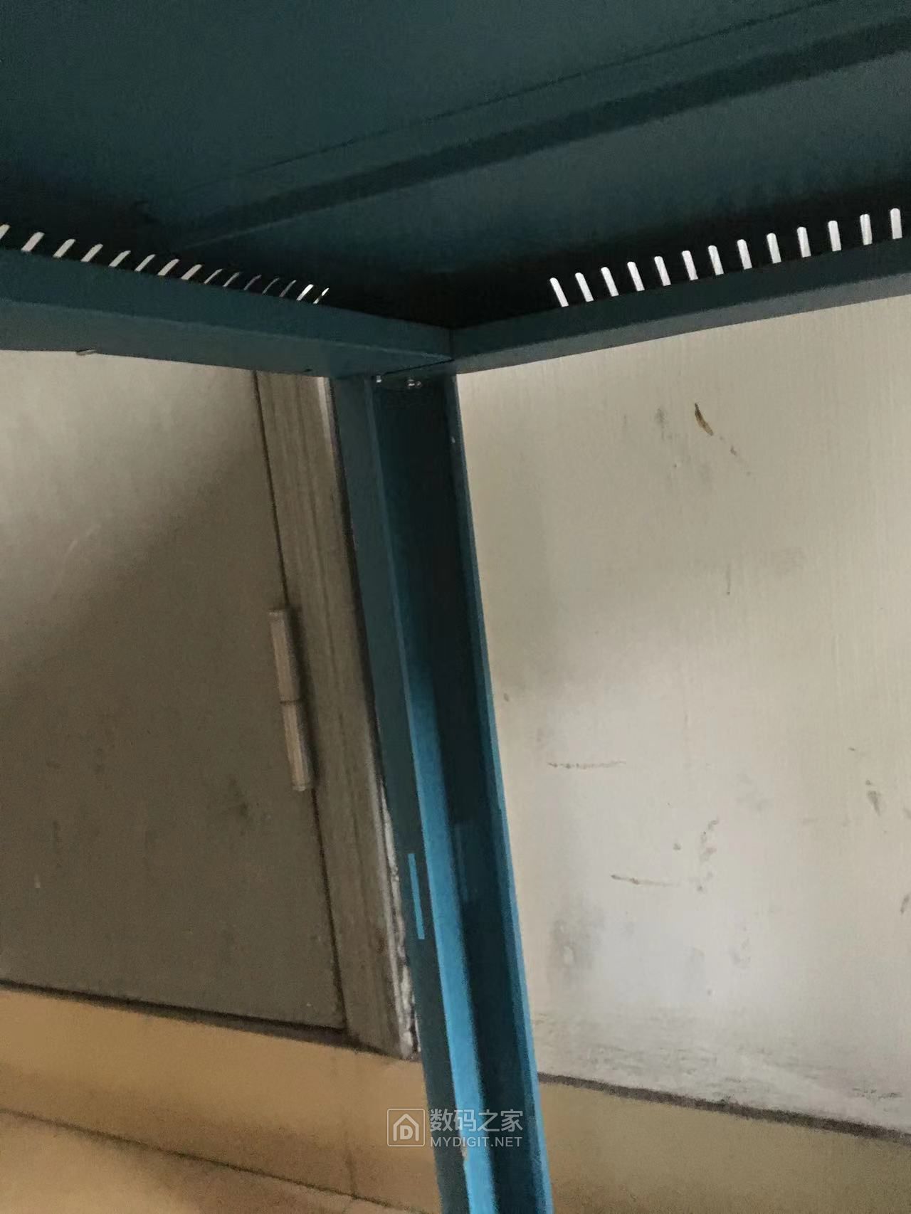

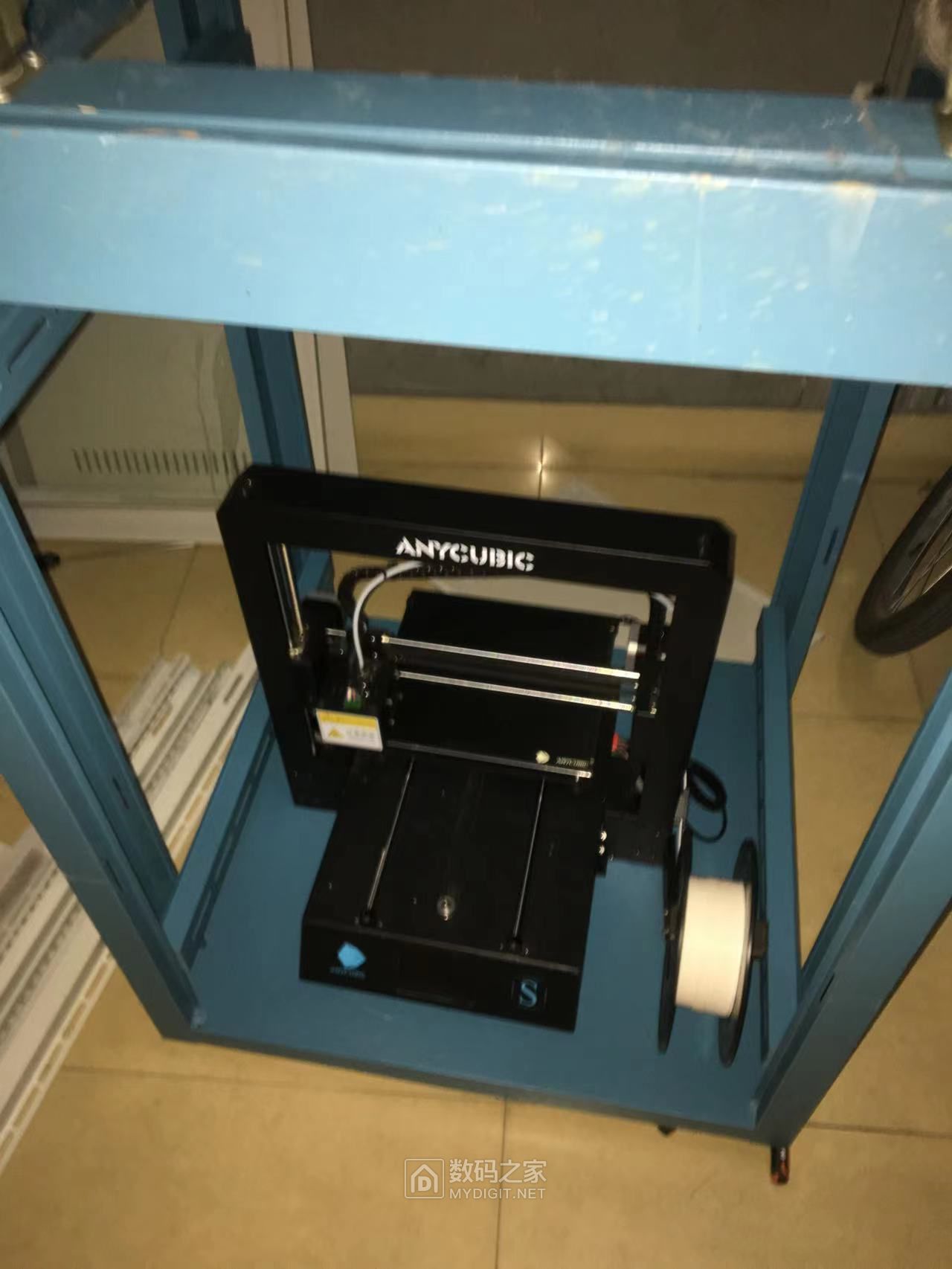

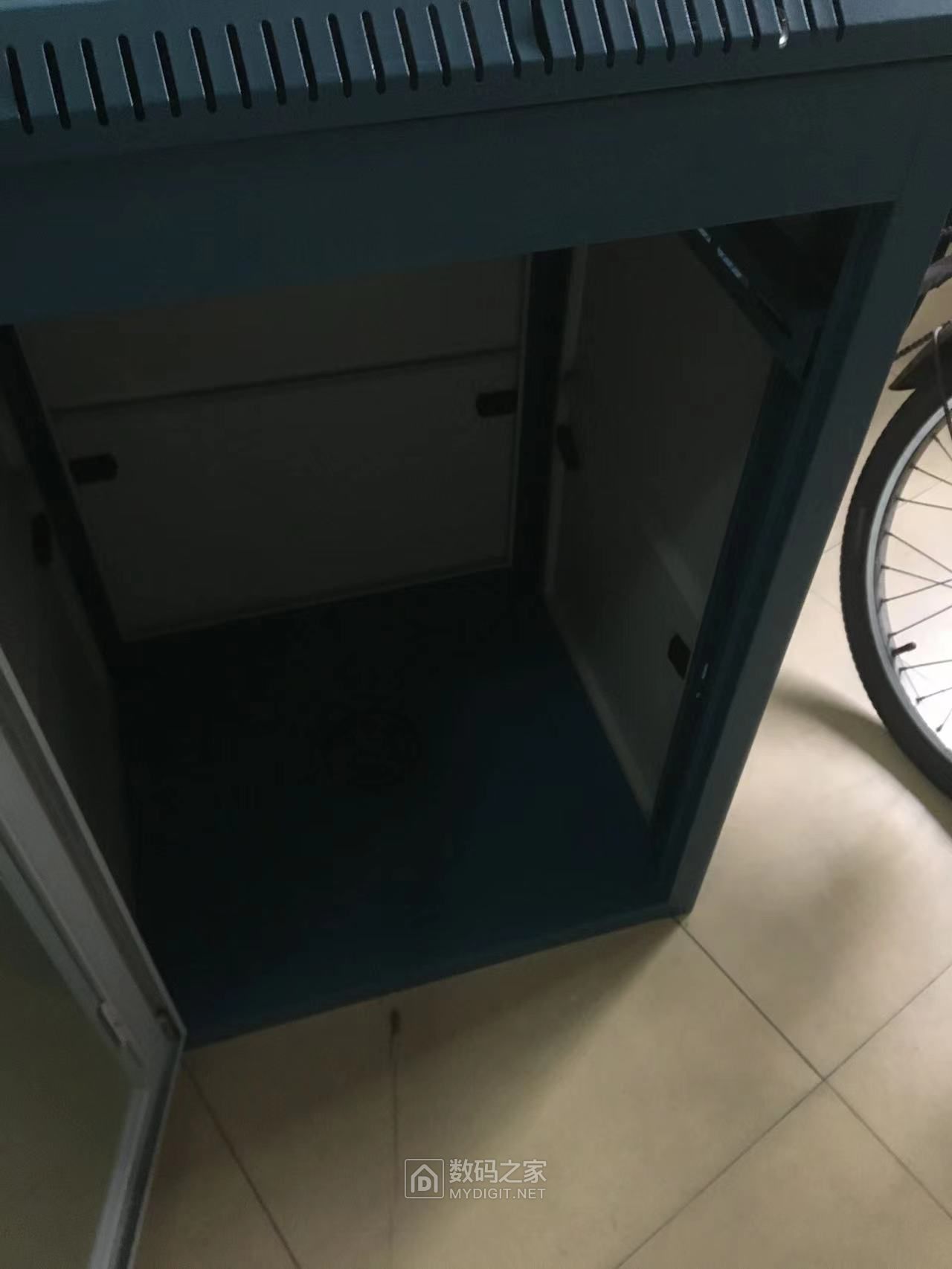

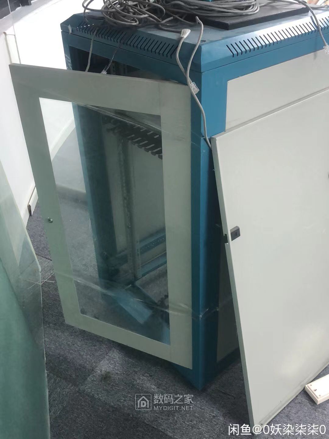

这个是以前改的,买了个二手Anycubic纵维立方的3D打印机,由于不是每天用,容易积灰,然后办公楼有个公司搬家。网络机柜不要了,量了一下60*60正好可以装下打印机,就是高度有的高,于是就想到这个缩短了。原来的样子

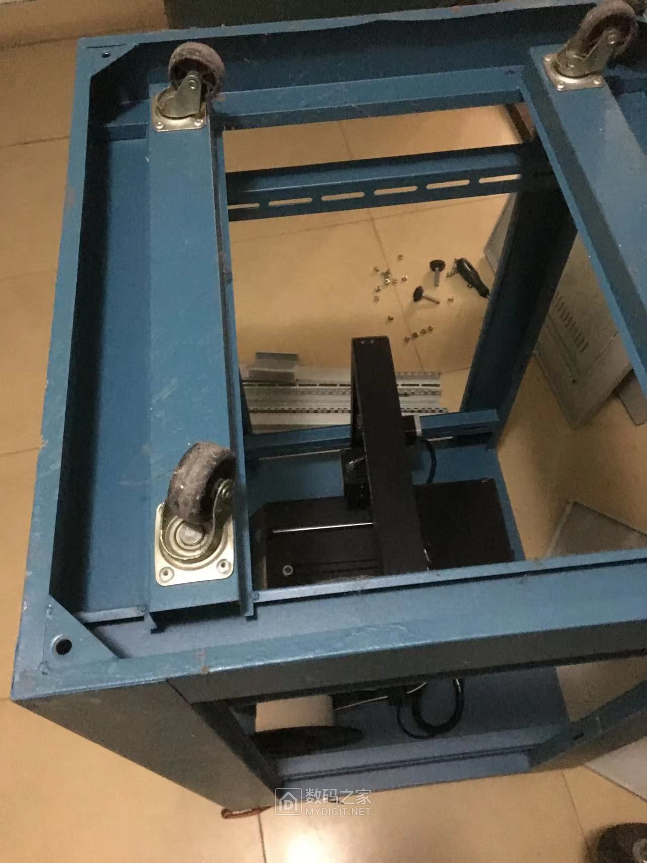

拆掉附件,把柜子翻过来,量一下高度。
由于底下是悬空的,顶部有块板,并且还有一个风扇口,所以就翻过来使用。

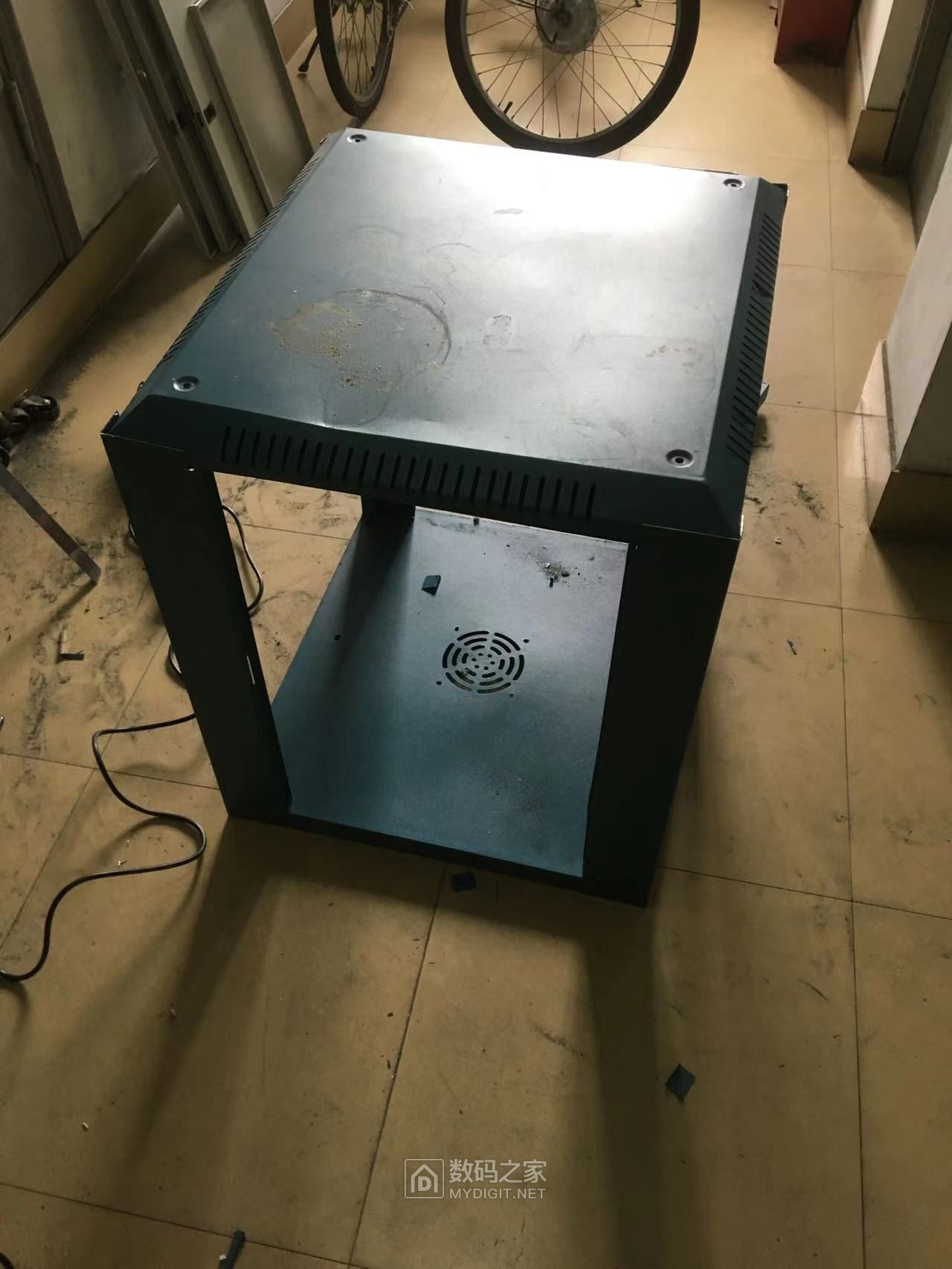

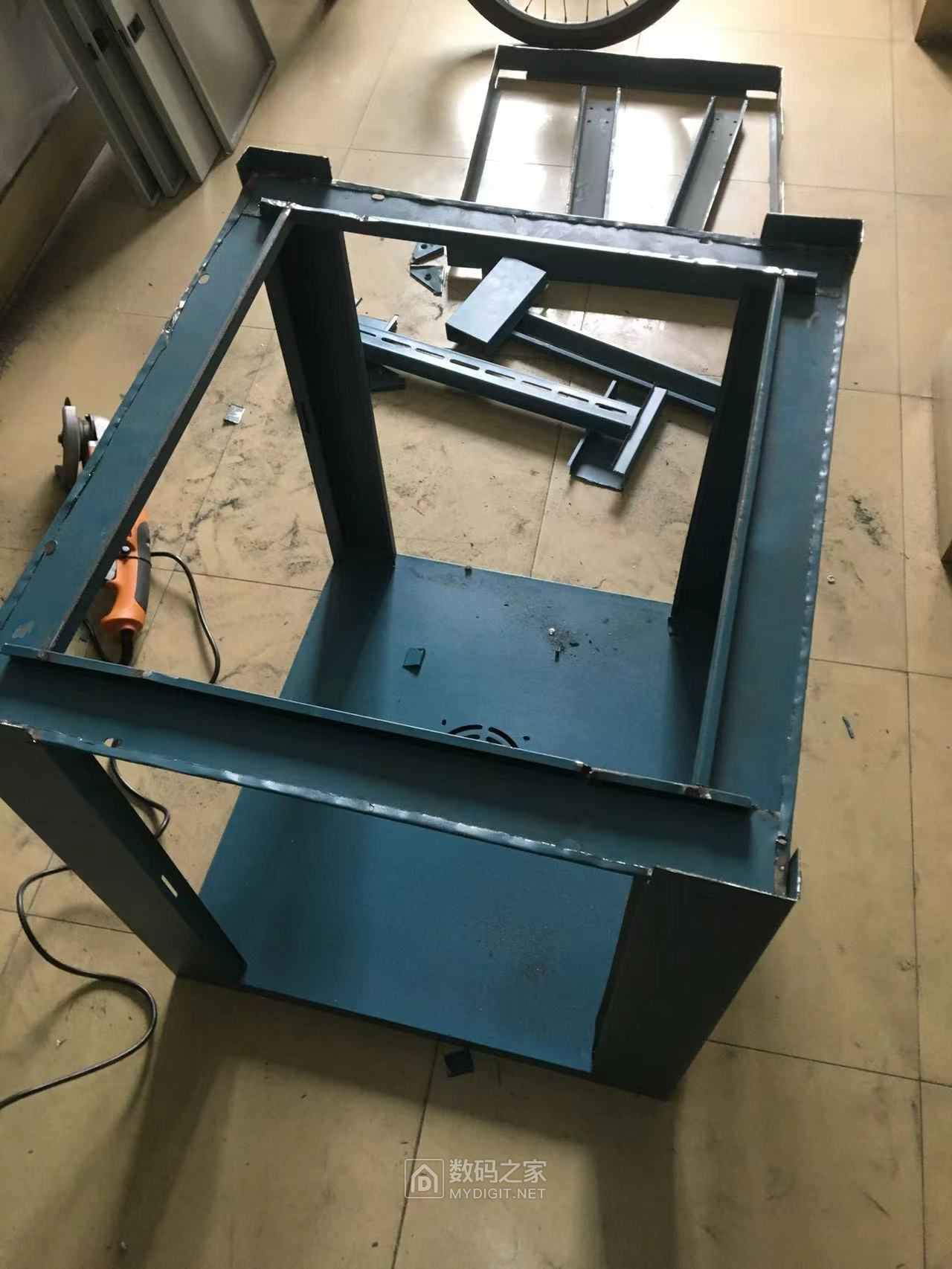

先把原来底部的框截下来,后面做顶部固定框架,然后按照量好尺寸截断。

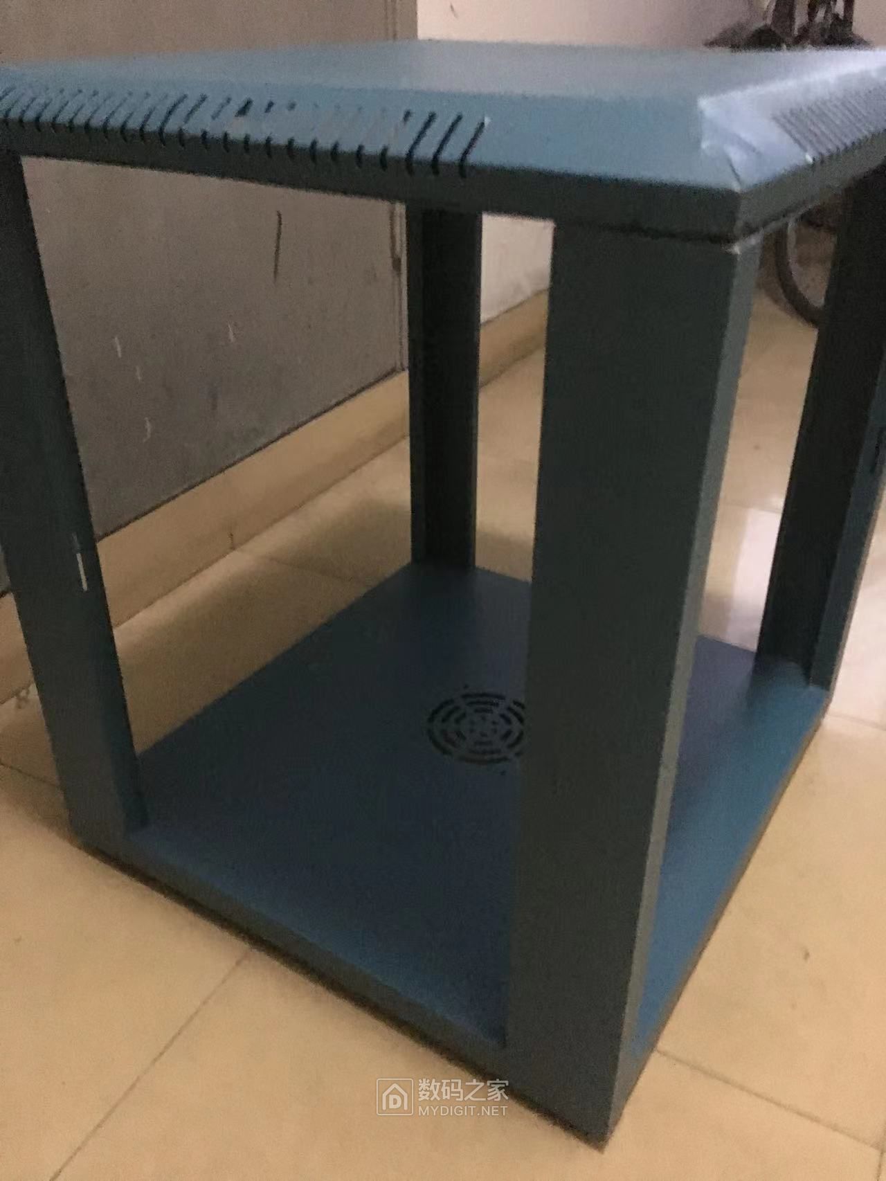

截断后的效果。

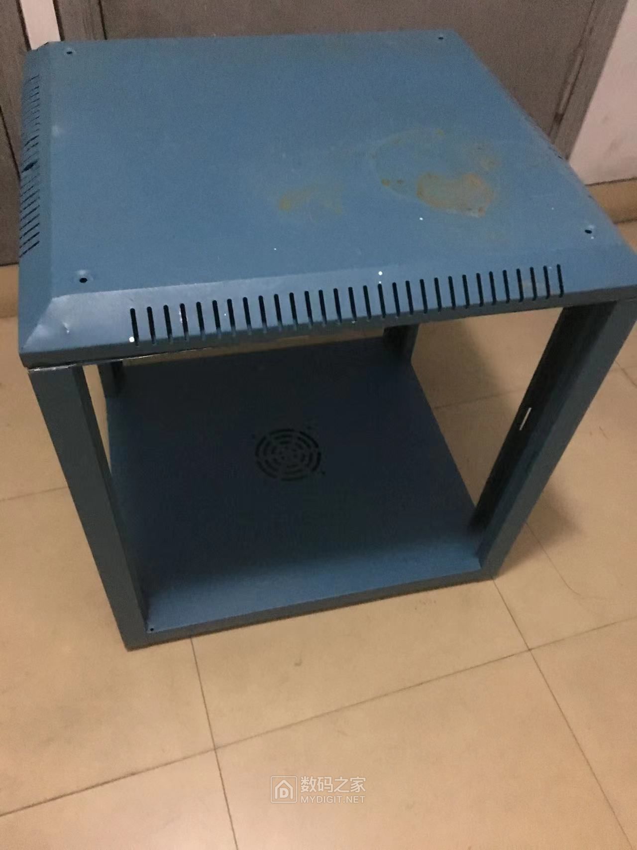

盖上原来的上盖。
本来想用电焊固定的,但是板子薄,手又残,就是要铆钉固定了。
把原来机箱内部的竖杆做成交叉放在底部,放在底部太薄会变形,这个没有拍。

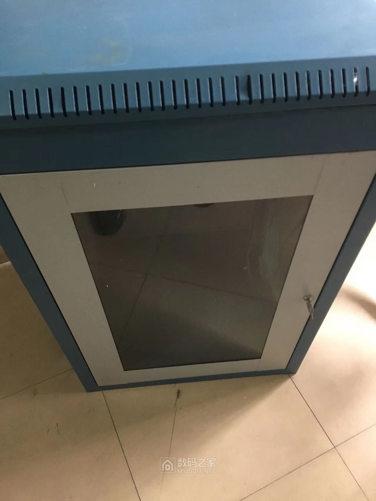

然后把所有的侧板也都截短,门和玻璃也截短了

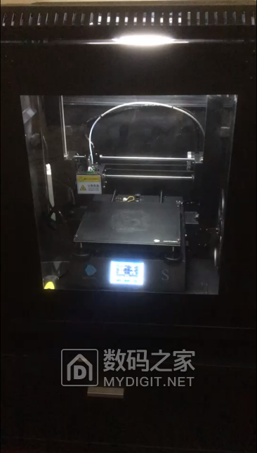

把原来的底部撑脚打孔固定,然后重新喷漆,基本就是下面的效果了。

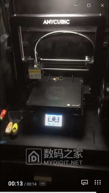

把原来的带钥匙的门锁也换掉了,换成直接手搬动的,使用防水盒做了的插座,顶部装了个薅羊毛的LED吸顶灯。
