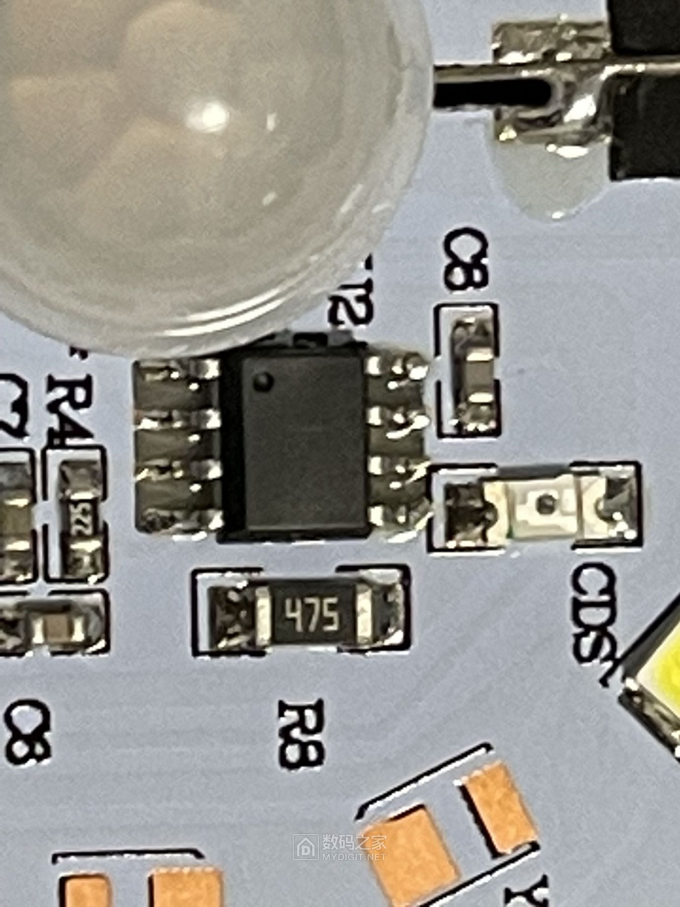

短接Q1的脚可以点亮,短接感应的两个脚也可以亮,直接短接感应的两个脚,用旁边开关来控制算了。
各位给个建议,怎么接线实现触摸开灯 ?  谢谢 谢谢!
充电芯片是LTH7 只有500毫安充电。
控制IC写着R7 有坛友推测了型号

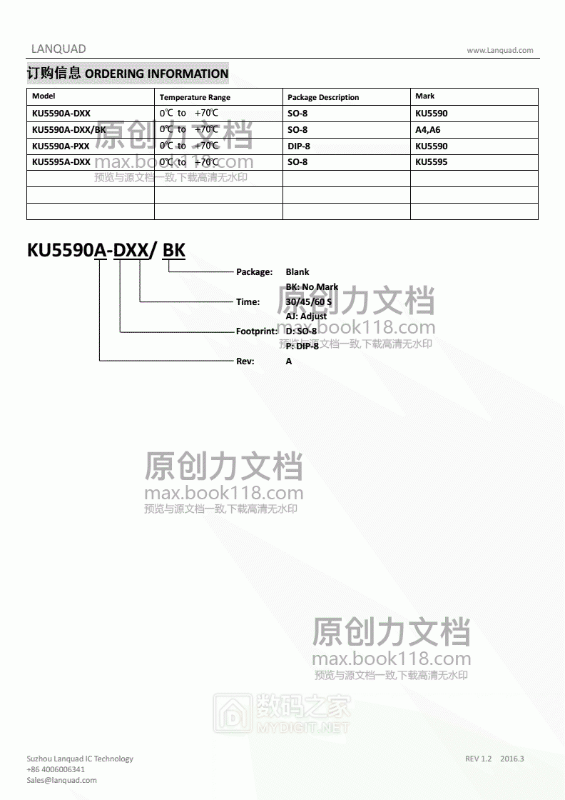

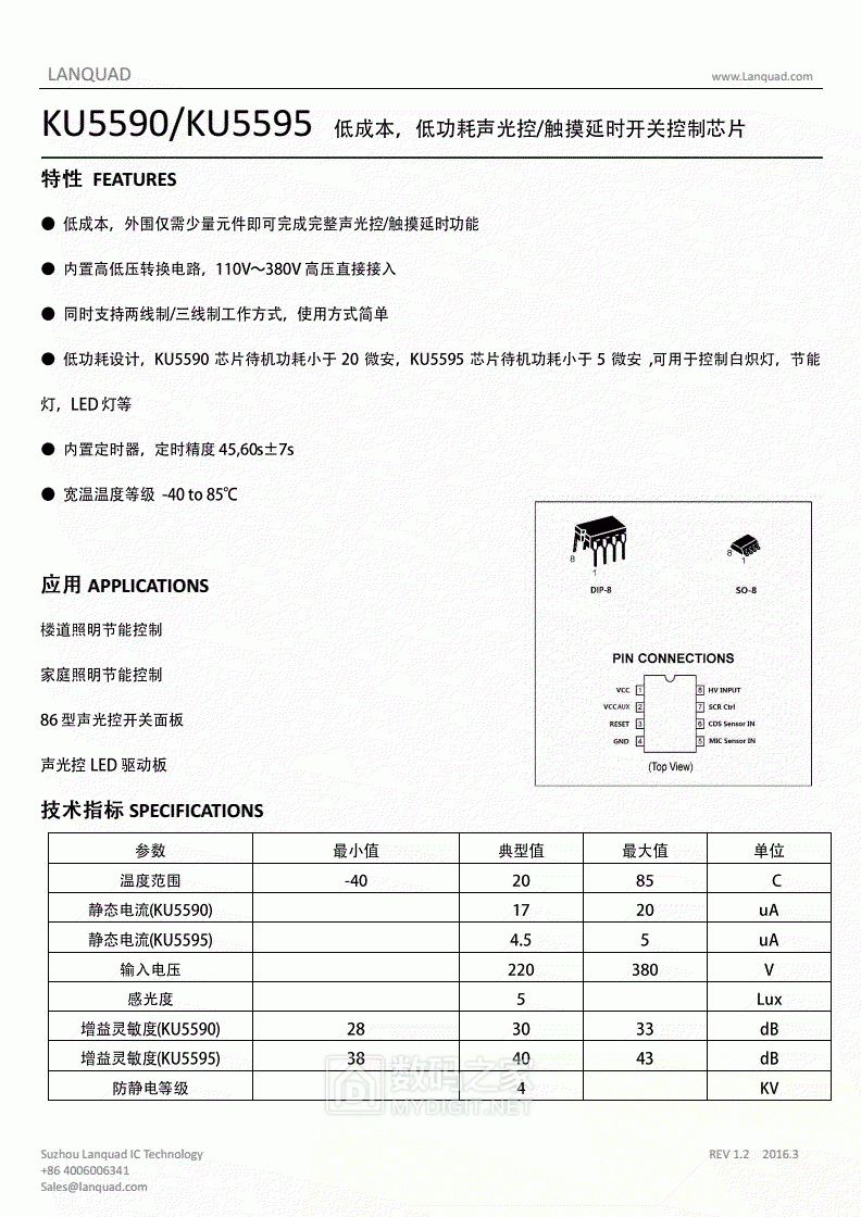

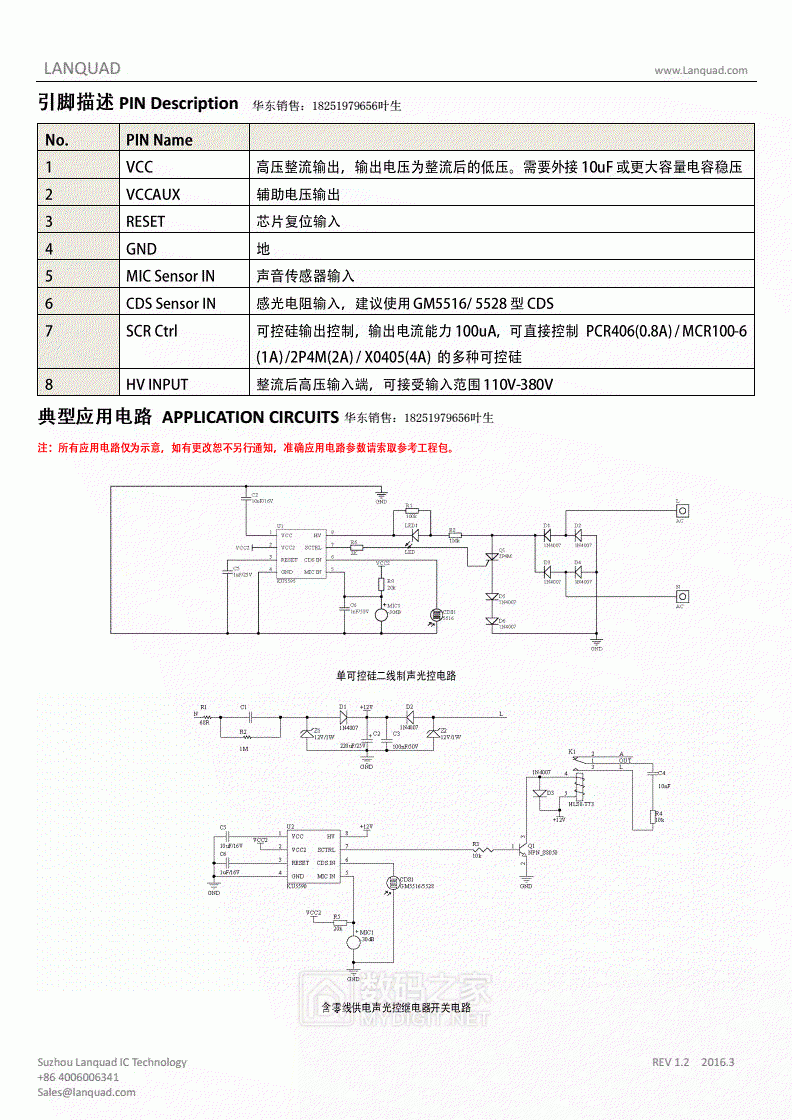

触摸芯片 KU5590
KU5590的文档

控制IC写着R的是QXRS012芯片方案的,个人觉得感应灯改触控灯意义不大,实在要改可以考虑只用原来的灯珠和开关,重新接线。
