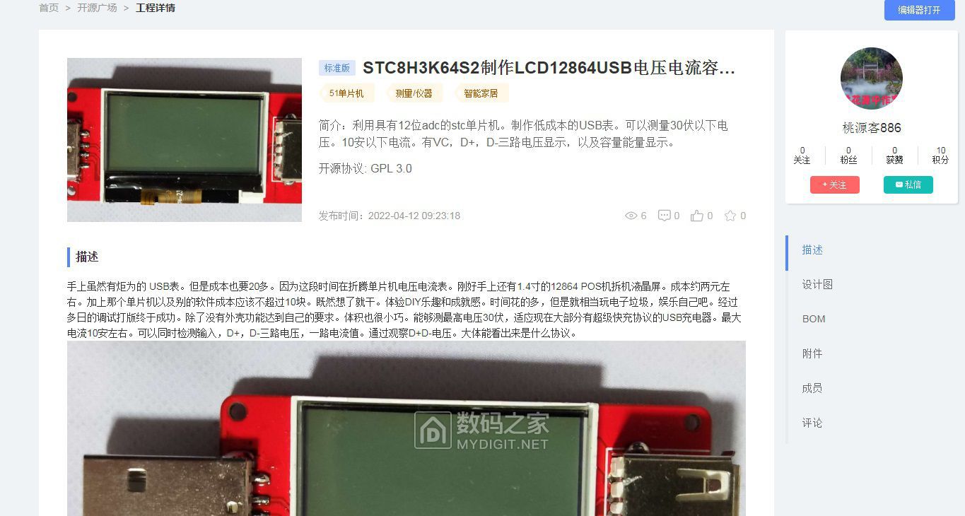

手上虽然有炬为的 USB表,但是成本也要20多。因为这段时间在折腾单片机电压电流表。详见帖子用12位ADC DIY增强型STC8H3K48S2单片机制作的12864LCD双路电压电流表 - 我爱单片机 数码之家 (mydigit.cn),为了折腾这个东西,也是因为中了嘉力创免费打板的毒,白天画线路板子,晚上码程序,差一点折腾这个达到废寝忘食的程度。想着还有这个月嘉立创免费打版的机会,于是就动起了自己制作一款电压电流表来用用的念头。刚好手上还有1.4寸的12864 POS机拆机液晶屏,成本约两元左右。加上那个单片机运放以及别的帖片元件成本应该不超过10元。既然想了就干,体验DIY乐趣和成就感。时间花的很多,但是就相当玩电子垃圾,娱乐自己吧,生命在于折腾。经过多日的调试打版终于成功。除了没有外壳以外,功能达到自己的要求,体积也很小巧。能够测最高电压30伏,适应现在大部分有超级快充协议的USB充电器。最大电流10安左右。可以同时检测输入,D+,D-三路电压,一路电流值。通过观察D+D-电压。大体能看出来是什么协议。如果有装USB公头母头接线来用,就是一个小型的,三路电压电流表头,量程4-30V,0-10A。体积小巧用于改造可调电源很好用。
首先要找到合适的屏。上次收了200片考拉超收POS机拆机的1.44寸12864LCD屏,转让了部分给网友,剩下来几十片都是排线不太好的,体积大小刚好用来当USB表。
设计好打样回来的板子正反面。
制作好的产品。正面照片,只有一个12864屏幕,USB公头母头。
反面。元件也是非常很。
成品的尺寸大小,长60毫米,宽25毫米。
和我的5年前买的老炬为USB表比较大小。屏幕比他的大,显示的东西差不多。但是我做的可以显示D+和D-的电压。
测量我的红米K30原装充电器支持QC3.0。空载没有插手机的情况下输出5.20伏。D+d-电压为0。
插上手机后触发快充协议。最大功率的时候能达到28W,此时D+0.82V,D-3V。这两个电压应该是手机发出来的,充电头接收到这个信号就触发快充协议供给手机进行快速充电。
电流一直稳定在3安左右。电压9伏左右。
测量一下小米5,6年前1万毫安充电宝的输出能力。同样是充我的K30手机,电流缓慢上升。
最大的时候也能达到11瓦,电流2.43安在没有快充的情况下,这个小米10000mah充电宝有这能力也算不错了。
到此USB表测试完成。基本上达到我的预期,不算板子费用,成本约10元。如果想仿制的,我在嘉立创开源广场开源,给大家直接下载打板就可以制作。屏幕手上还有几十块引脚不是很完整的,但还可以用的。想玩也可以转让给大家,三元一块。但最好大家在网上能找到同型号丝印的。否则的话,邮费比屏幕贵。其实如果是主控7567的都可以用,只要改一下PCB板的引脚顺序就行。有很多那种工行、农行小U盾,其实可以拆那里面的小屏幕来用,很多都是7567主控屏或者兼容7567的。大小也刚好合适。只要修改一下嘉立创PCB文件中的屏引脚,应该就能用了。

嘉立创开源广场https://oshwhub.com/己通过审核,在广场搜“STC8H3K”可以找到。
嘉立创工程直接地址:
https://oshwhub.com/taoyuanke/st ... liu-rong-liang-biao
开源下面附有固件,下载不用M币。
