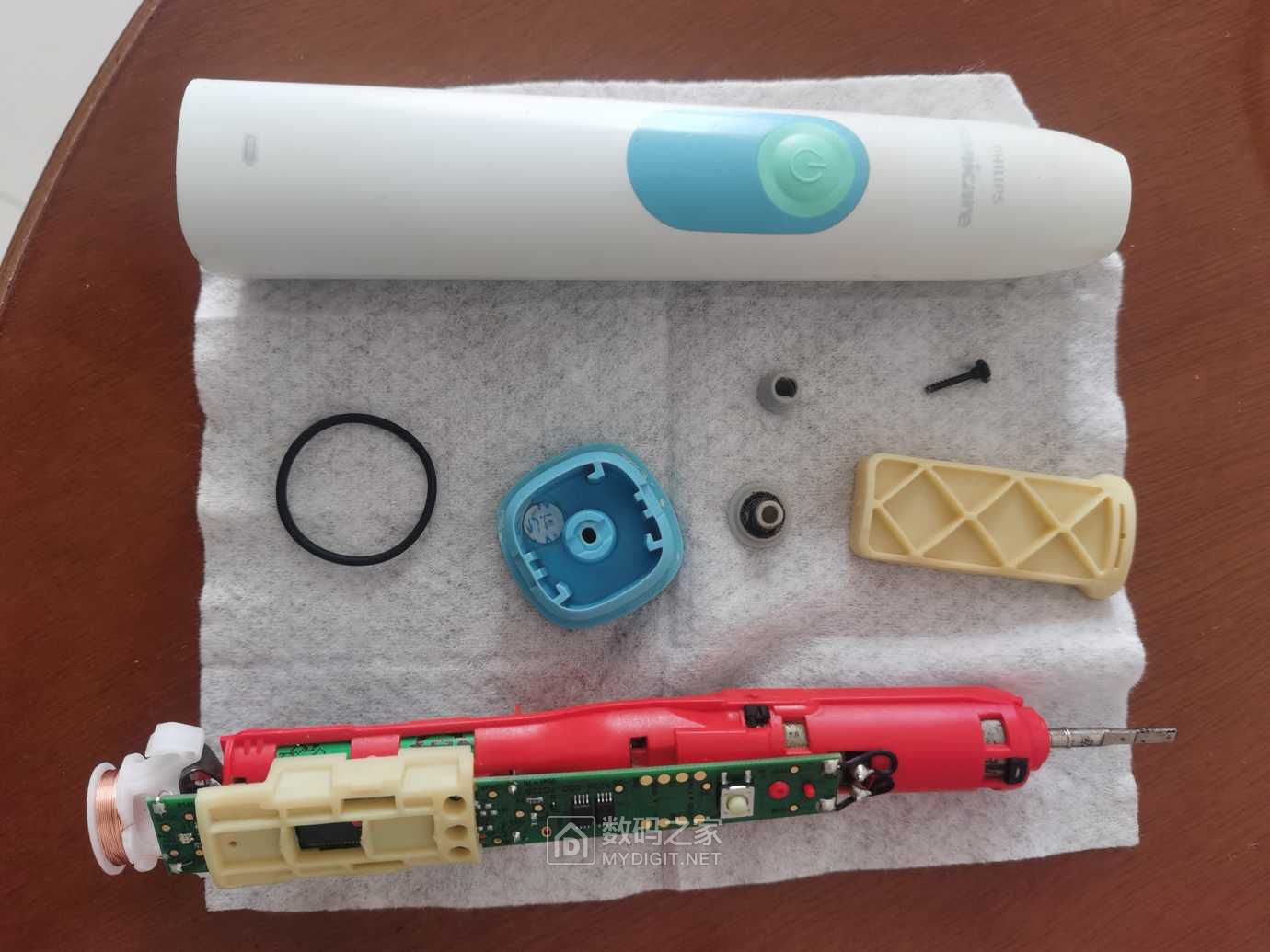

飞利浦电动牙刷最近噪音有点大,看网上帖子自己拆了,拆了以后发现密封圈有裂口,内部有进水的痕迹,好在不厉害,有些锈蚀,密封圈网上已经下单,等配件。给大家发一个全家福。总体感觉飞利浦牙刷拆卸还是非常方便的:松开底部螺丝,轻轻撬下下部的密封盖,把里面两个卡扣翘起,轻轻一顶振动轴,整个芯儿就出来了。

就一张图片呀,简配了!

看不出是氢电还是锂电
 楼主| 发表于 2022-5-5 06:07:39 来自手机浏览器 | 显示全部楼层
chenq525 发表于 2022-5-4 23:29
看不出是氢电还是锂电
七号镍氢两节

好像很容易拆,防水不知怎样。
