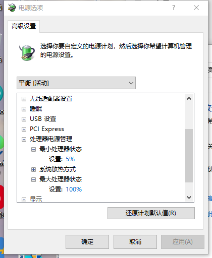

一般CPU在系统电源管理平衡模式下最少也要800Mhz,如果想获得更低的频率该怎么设置?

电脑?手机?
不论哪个,cpu的频率都是固定的几个挡位,并不是你想设置到多少就是多少的,电脑只要在电源管理的高级电源设置里,把最大处理器状态设置为0就是cpu的最低运行频率
发表于 2022-5-8 09:58:16 | 显示全部楼层
以前玩throttlestop,i7-7500U最低可以达到400M(配合压低TDP设置得到的),不过现在很多最低只能调到800M(8*100)
发表于 2022-5-8 09:58:38 | 显示全部楼层
应该是这个吧?最大处理器状态,设置低点就限制最高了。
