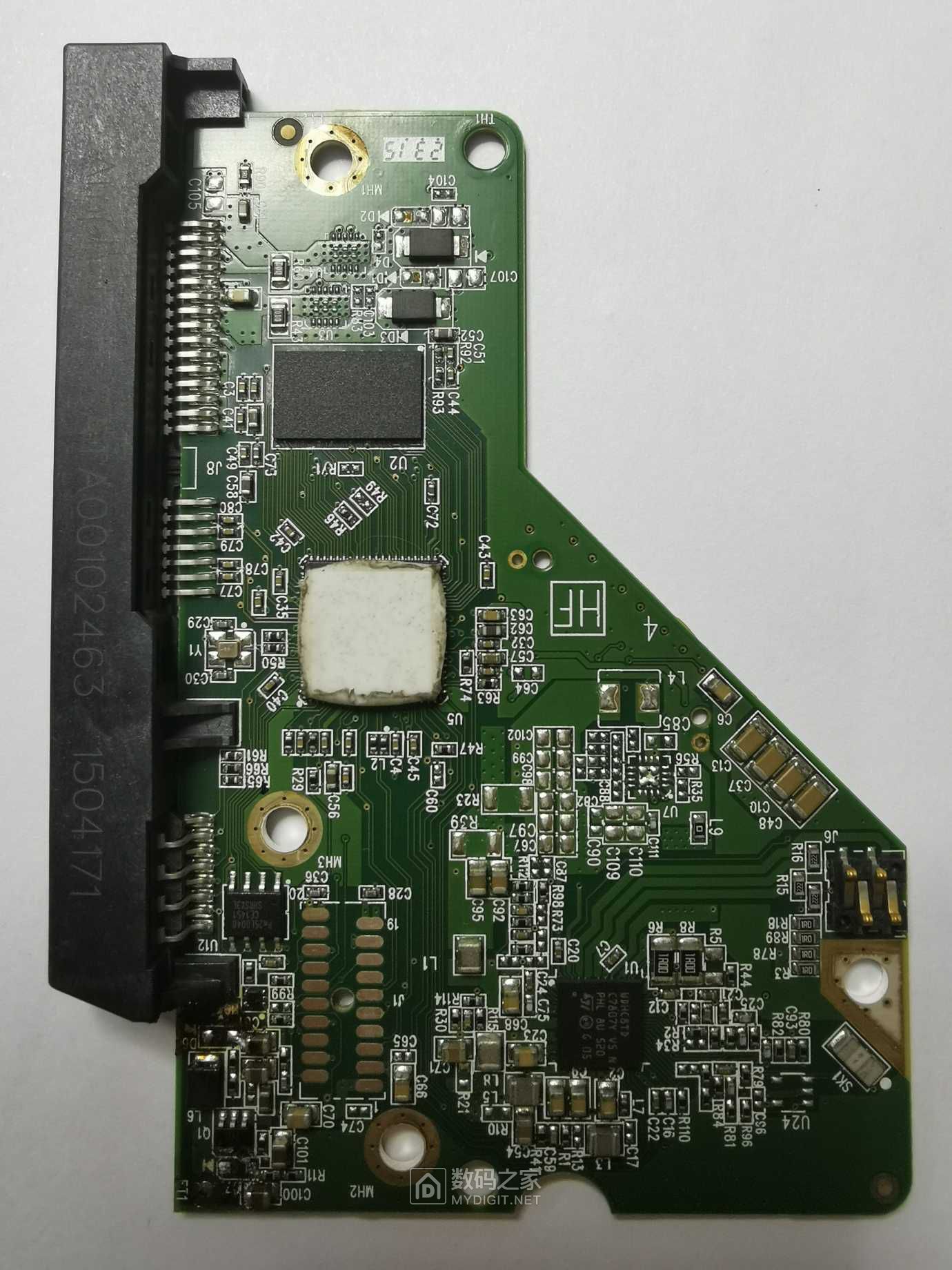

电机不转,拆机如下图

发表于 2022-5-28 18:30:12 | 显示全部楼层
确定不转可以赌一赌  直接换主板   我也是这个型号 这个品牌   直接换主板硬盘就能用了   不用换主板芯片
发表于 2022-5-28 18:36:28 | 显示全部楼层

发表于 2022-5-28 18:58:21 | 显示全部楼层
锰子 发表于 2022-5-28 18:30
确定不转可以赌一赌  直接换主板   我也是这个型号 这个品牌   直接换主板硬盘就能用了   不用换主 ...
不是说换主板要换芯片吗

发表于 2022-5-28 19:28:28 | 显示全部楼层
919333773 发表于 2022-5-28 18:58
不是说换主板要换芯片吗
亲测不用换芯片 主板随便换 一起正常

发表于 2022-5-28 21:34:10 | 显示全部楼层
是不是坏电机驱动芯片了 换板的话把板子边缘哪个8脚的芯片也换了把
发表于 2022-5-28 22:30:00 | 显示全部楼层
不见得是板子坏了,也可能是磁盘卡住了

发表于 2022-5-29 13:56:19 | 显示全部楼层
光换板不能正常工作吧。不过可能会转起来。

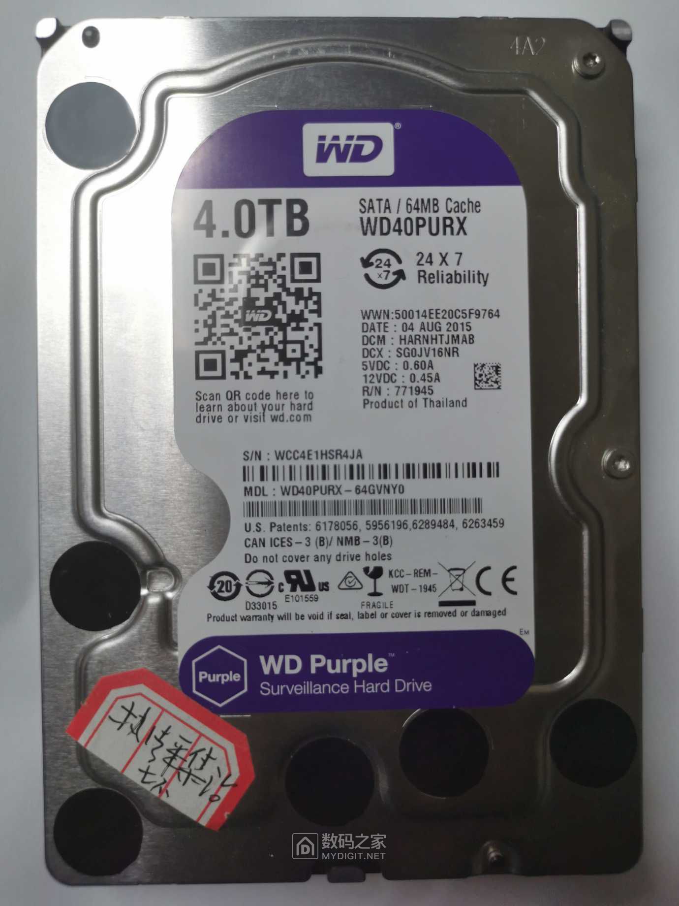

发表于 2022-6-1 20:26:02 | 显示全部楼层
这个贴纸怎么这么假
紫盘贴纸不是紫色的吗
