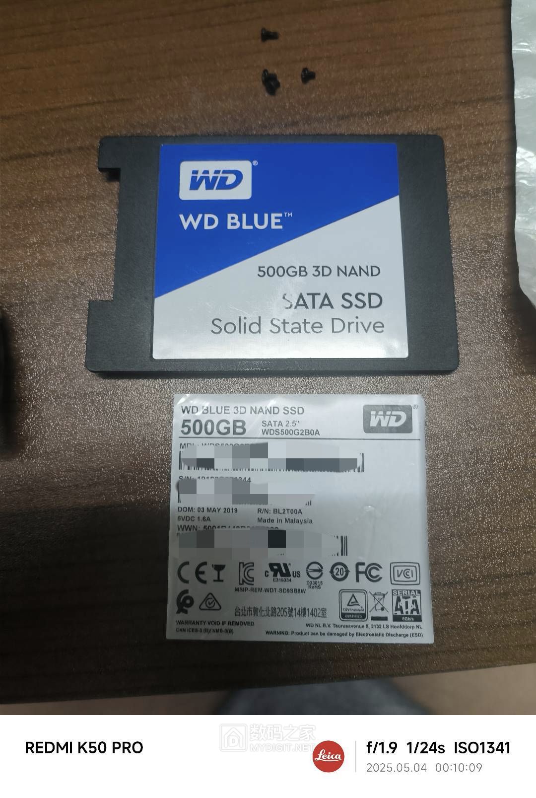

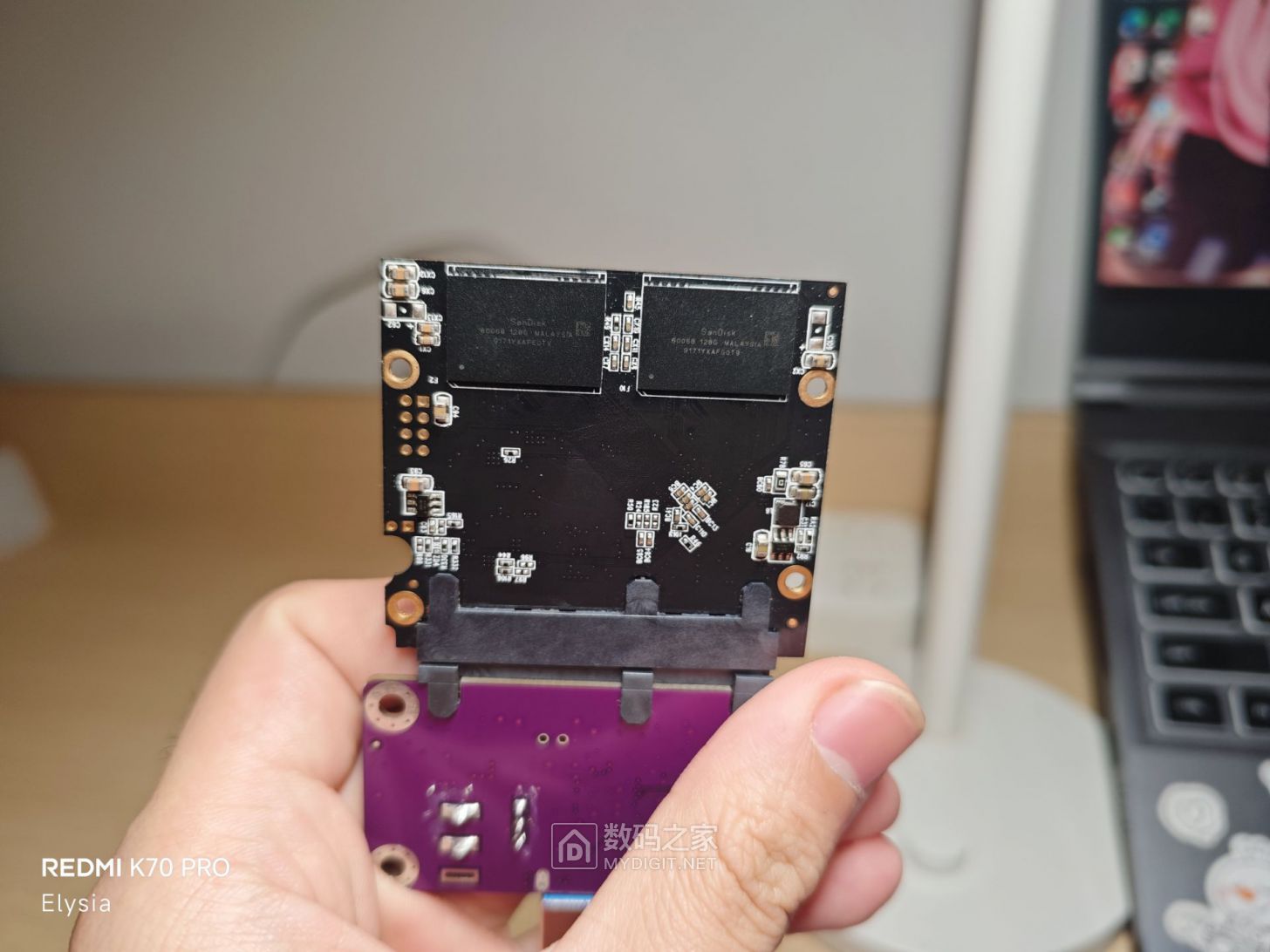

最近闲来无事,去附近电脑店收了一点破烂来玩玩(一些板底和本次的主角,西数蓝盘)

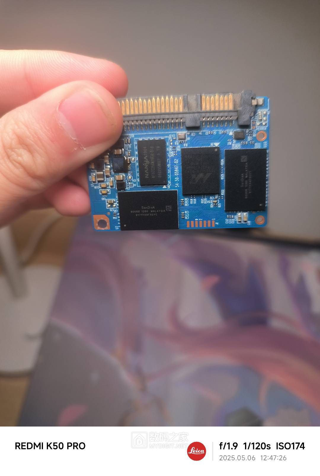

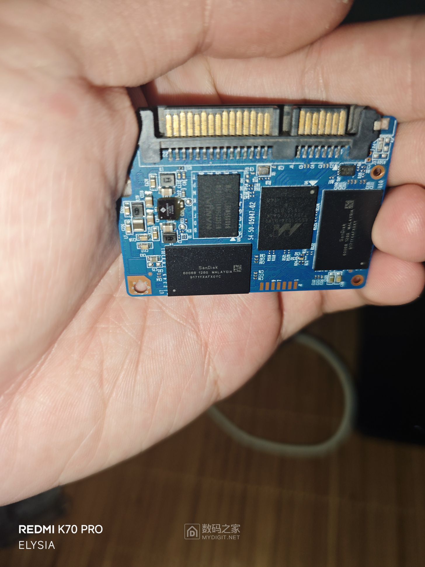

店家说没法分区,回来拆开一眼就看到了非常大的M,太中了,马牌儿主控,直接开卡是肯定不指望了

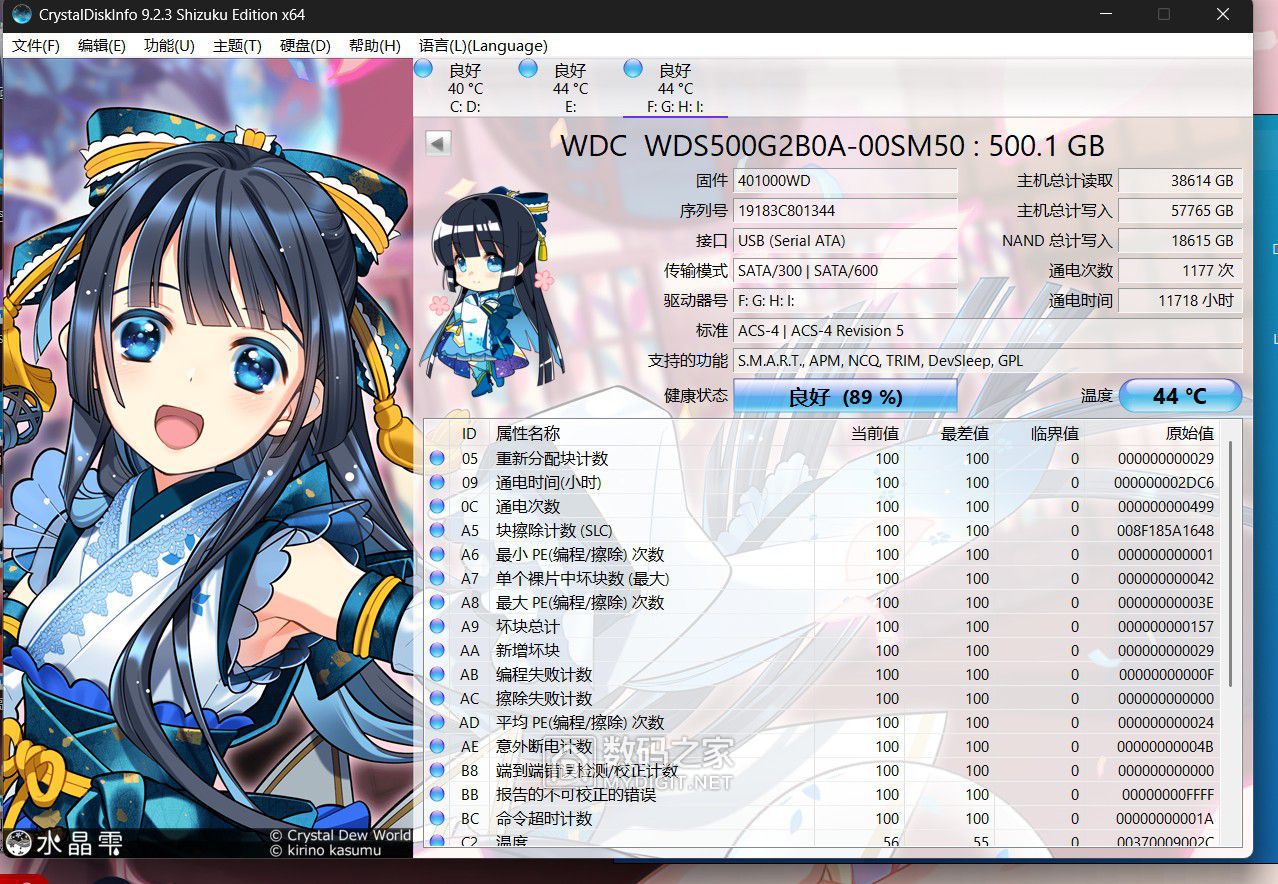

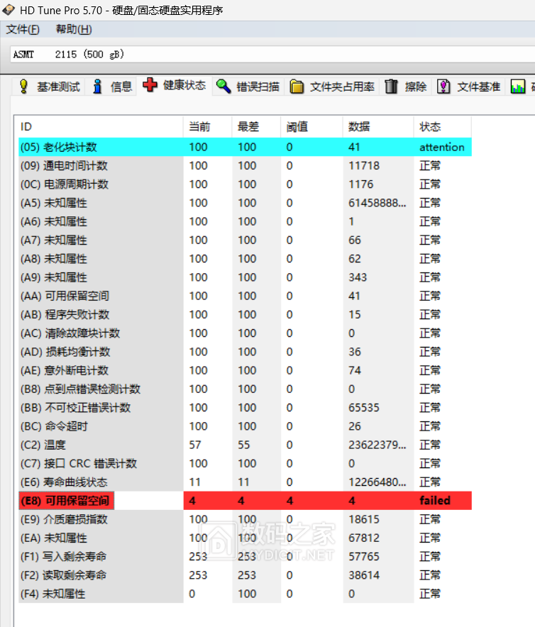

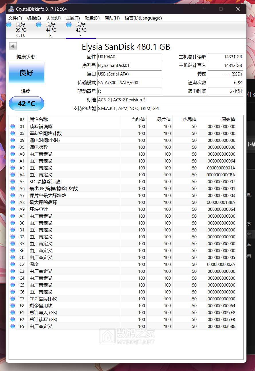

插硬盘盒,打开CrystalDisklnfo……(卡了5分钟)看一眼磁盘信息主机写入60TB?!再看对NAND写入,还好写的不是很多,不过新增29个坏块和这备用块也是挺逆天的

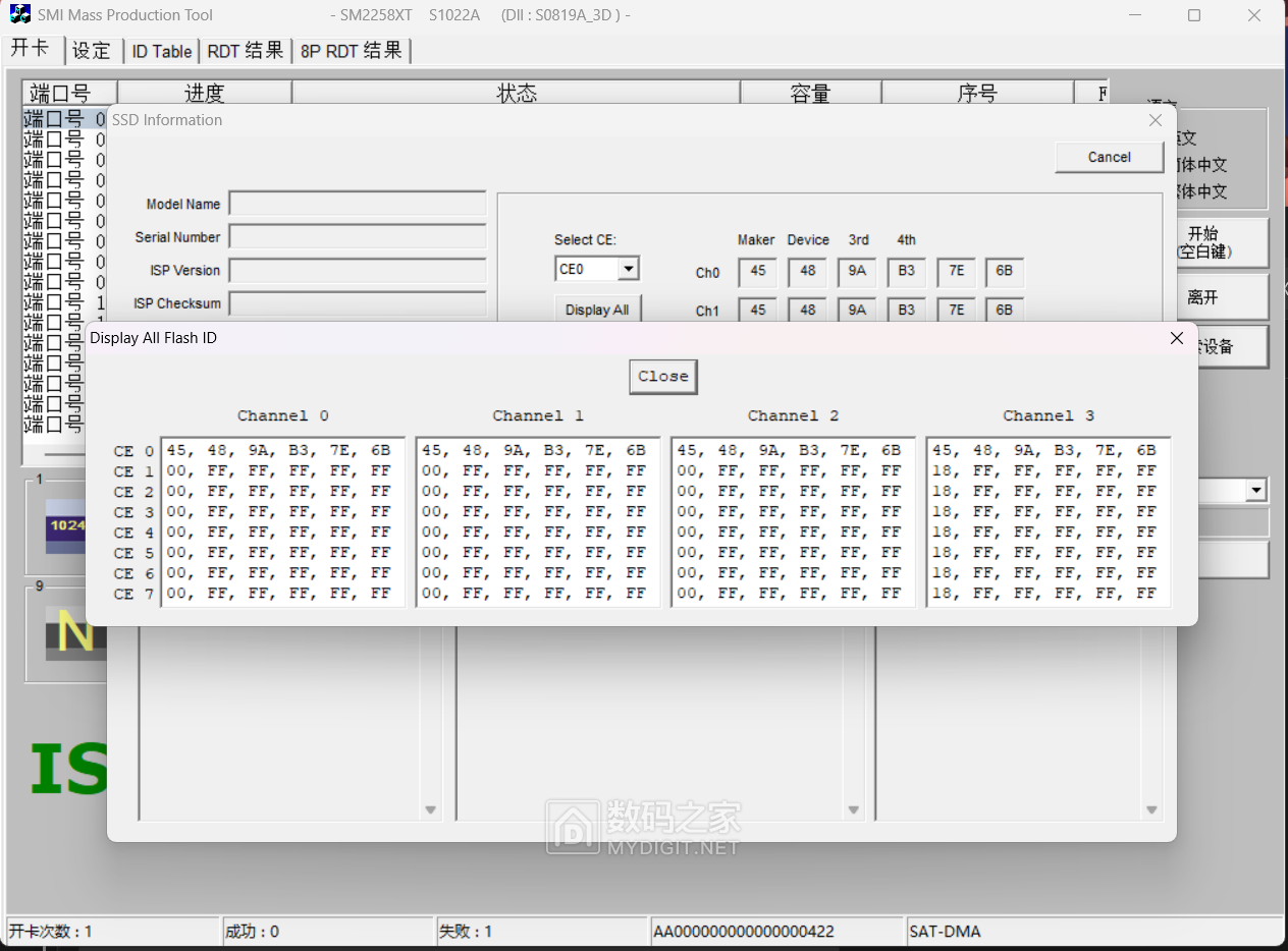

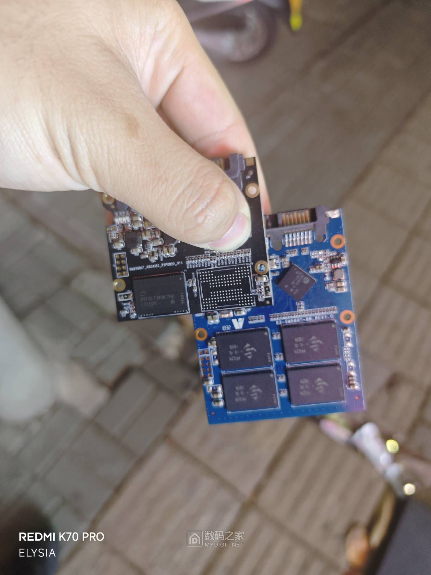

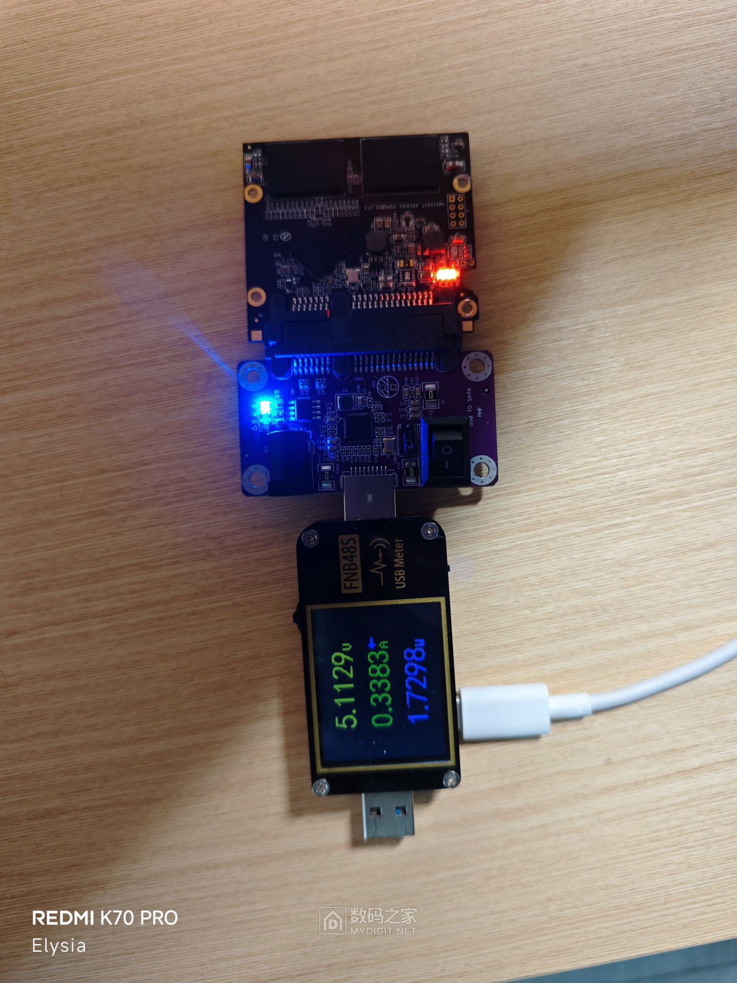

看一眼颗粒,闪迪的Bics4颗粒,丝印60068 128G再结合马牌儿主控,指定有锁,网上查了一下是有锁,似乎只能上2258XT,正好顺手收了店家的几块板当板底

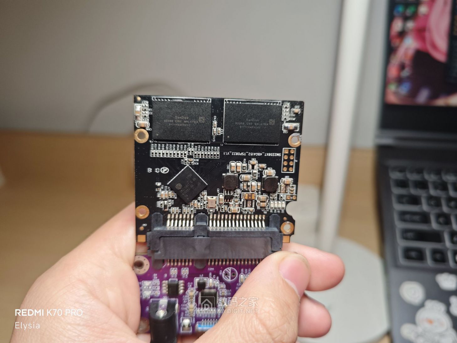

(焊接过程省略)上机看看有没有焊接失误

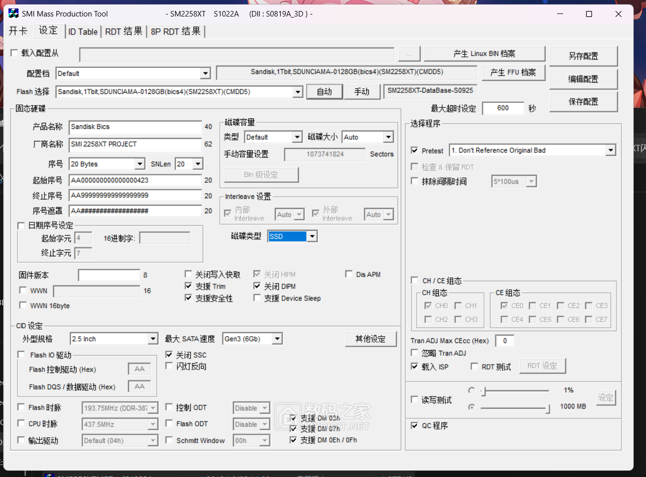

自动识别颗粒,开卡(此时没意识到是工具的问题)

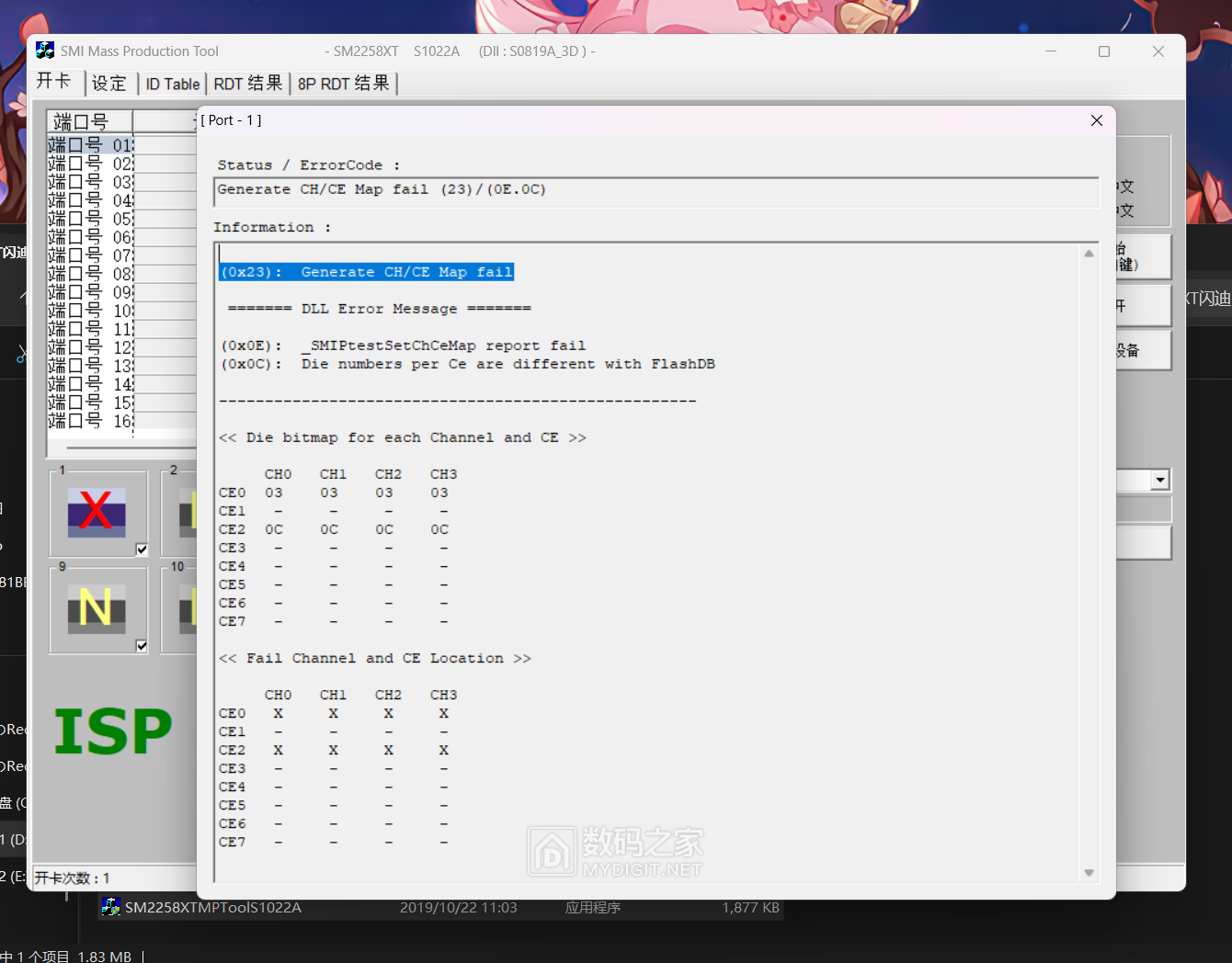

Generate CH/CE Map Fail 23

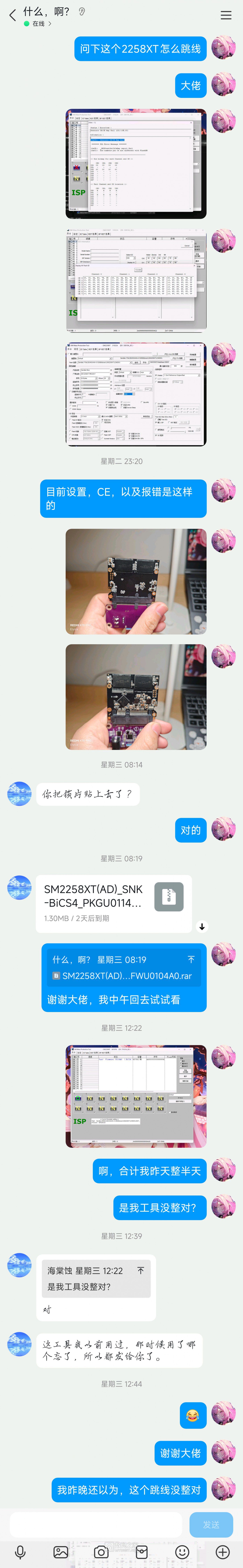

跳线没跳对?上网查了一下2258XT的跳线,也没发现什么问题,问了一下我群里的某位大佬

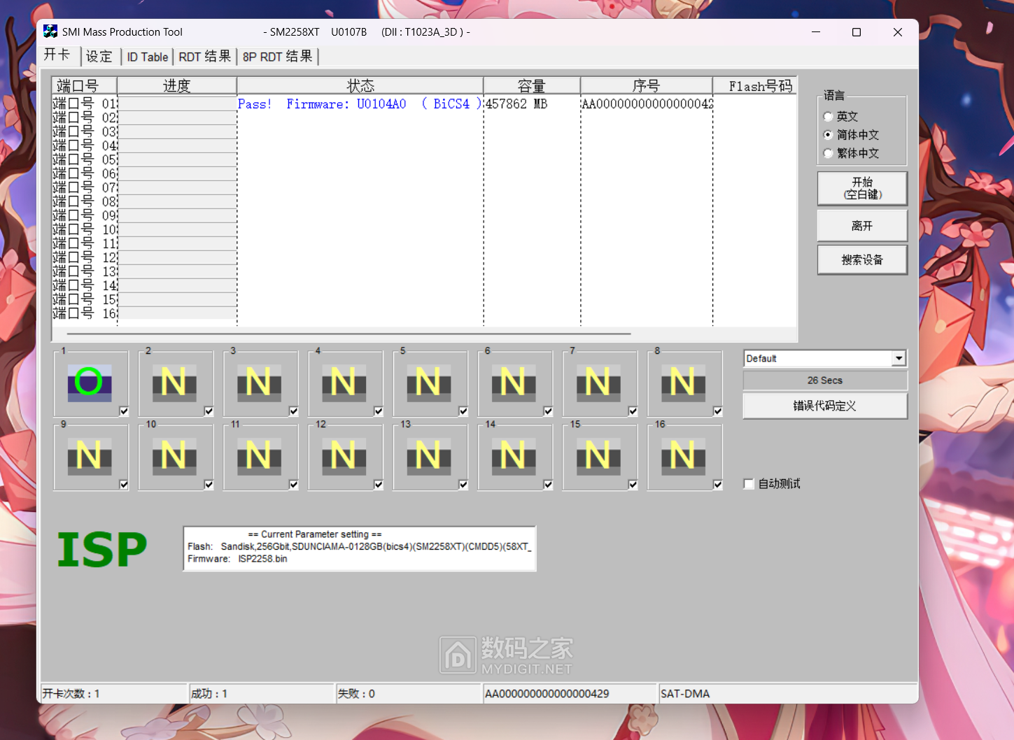

用大佬给的工具后直接pass(淦,原来是我工具没选对)

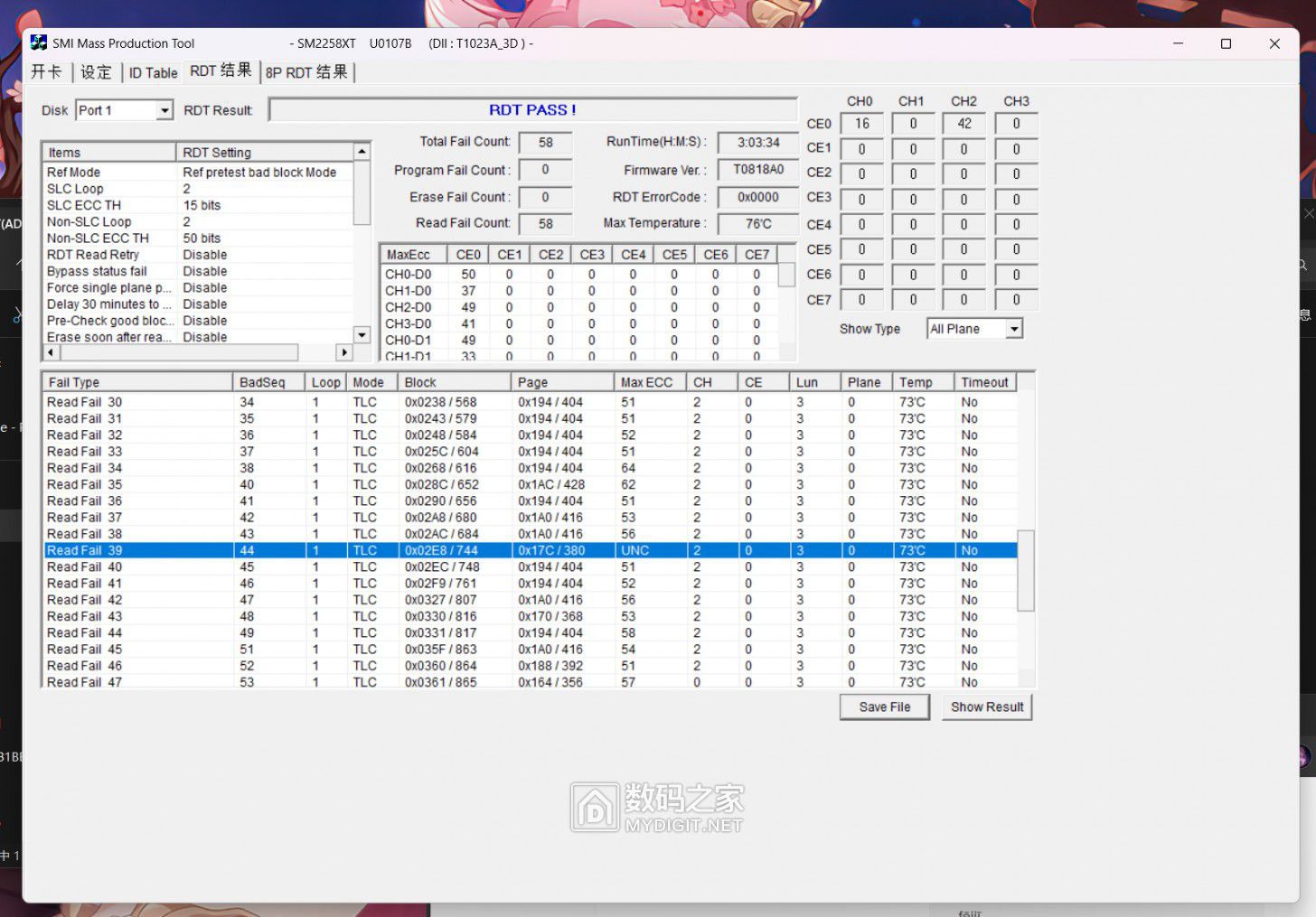

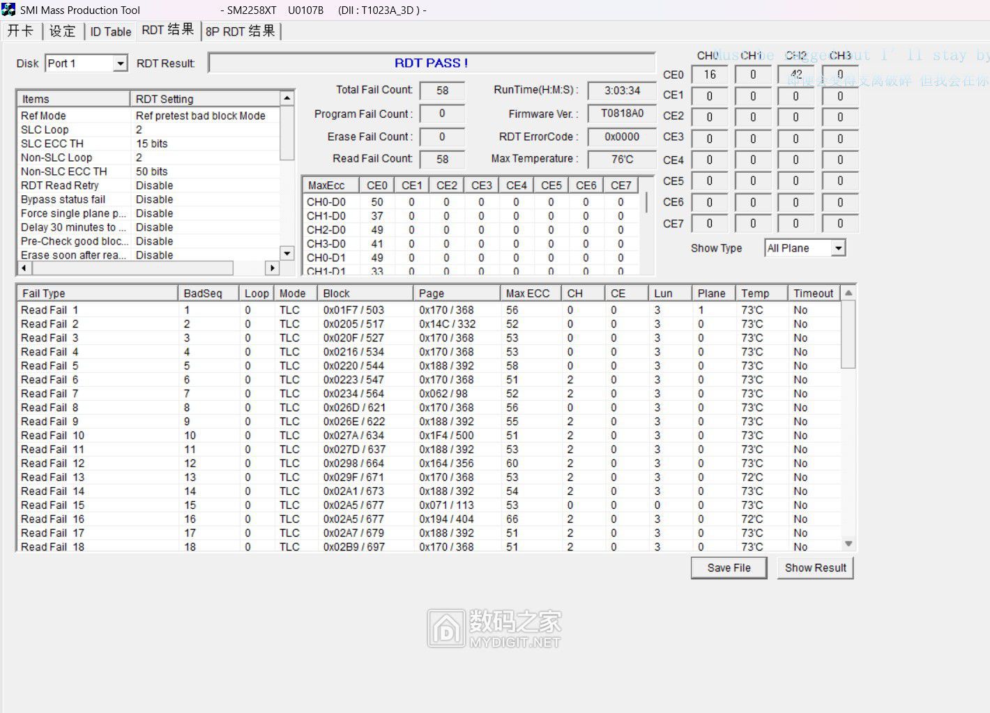

最后跑一下RDT
头一次看到标记为NUC的坏块(根据大佬说的意思就是可以理解成彻底坏死的块)
参考RDT结果开卡开出了480GB的容量

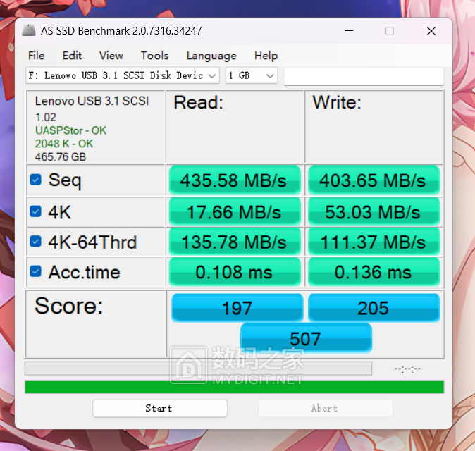

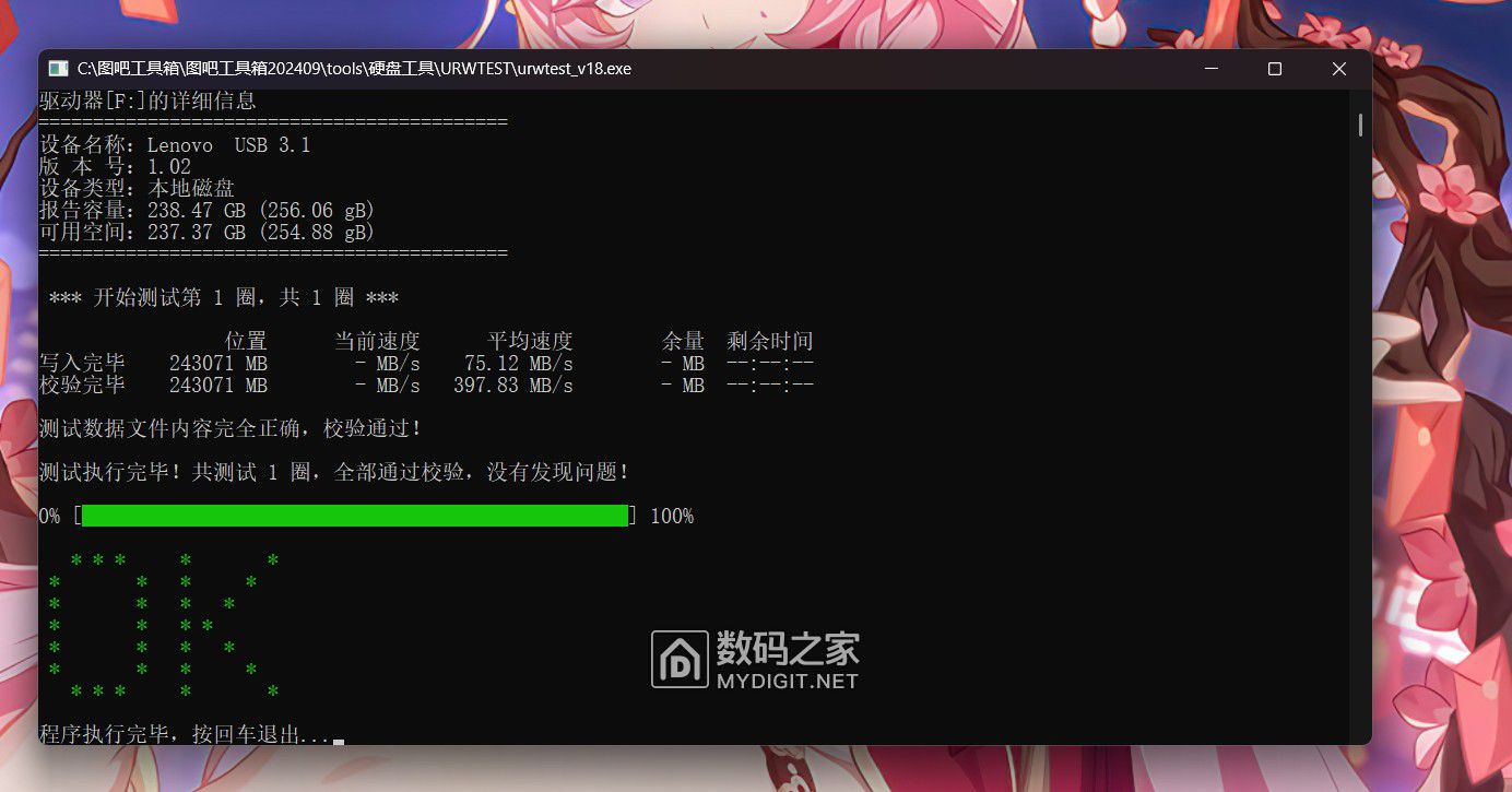

测个速度和不算愉快的跑圈
至此完美收工
