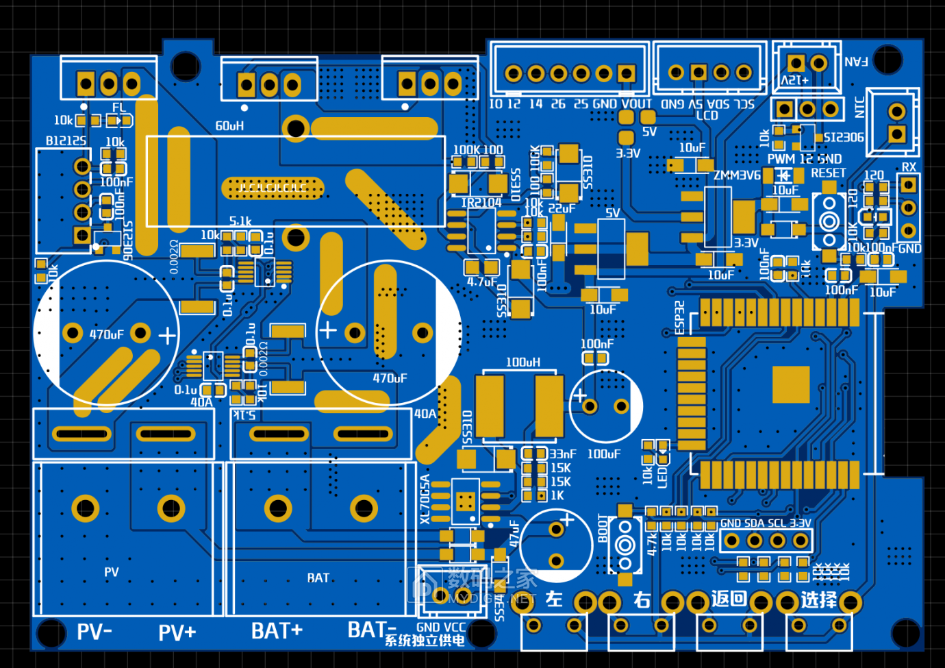

[综合] 基于ESP32的1KW MPPT控制器
发表于 2022-5-30 20:22:39 | 显示全部楼层 |阅读模式
https://www.bilibili.com/video/av892157983
https://oshwhub.com/gggggg/esp32-1kw-mppt_copy
带CC-CV的MPPT扰动算法
80V、30A 输入(太阳能、风力涡轮机、PSU)
50V、35A 输出(锂离子、LifePO4、铅酸等)
98% 的峰值转换效率(同步降压)
WiFi 和蓝牙 Blynk 电话应用遥测
充电器/PSU 模式(可作为可编程降压转换器运行)
16 位/12 位精密 ADC 测量 (ADS1115/ADS1015)
自动 ACS712-30A 电流传感器校准
电池和输入断开恢复保护协议
LCD 菜单界面(带设置和 4 种显示布局)
闪存(非易失性设置保存功能)
可设置的 PWM 分辨率(16bit-8bit)
可设置的 PWM 开关频率 (1.2kHz - 312kHz)
电源能力:
12V 输出/电池 - 420W @35A
24V 输出/电池 - 840W @35A
36V 输出/电池 - 1000W @35A(安全解锁时 1260W)
48V 输出/电池 - 1000W @35A(安全解锁时 1680W)
第一次看到这个控制器时有些意外,正准备根据电路图在立创建工程,发现已经有人搬运完成且复刻成功了
不过看了一下里面的器件,查了一下淘宝后,决定改用INA226,毕竟之前买的INA226才5块1颗
https://oshwhub.com/muyan2020/wei-yan-zheng-esp32-guang-fu-pv-mppt-ina226
PCB改完了,准备打板改程序
原来作者通过BLYNK使用APP获取数据,准备改为国内的blinker
发表于 2022-5-30 22:47:48 | 显示全部楼层
咨询下,esp32的adc够不够用?精度方面,不是说数量
发表于 2022-5-30 23:12:18 | 显示全部楼层
INA226现在涨价了,没以前低价了。
发表于 2022-5-30 23:55:14 | 显示全部楼层
最低输入 80V吗
 楼主| 发表于 2022-5-31 07:29:27 | 显示全部楼层
非线性,只能粗用
 楼主| 发表于 2022-5-31 07:30:43 | 显示全部楼层
gl542400 发表于 2022-5-30 23:12
INA226现在涨价了,没以前低价了。
是的,问题是都涨价了,INA226 18块,作者原来用的ADC 32块一颗,都涨疯了
 楼主| 发表于 2022-5-31 07:31:50 | 显示全部楼层
应该是最高输入,因为跟元件有关,dcdc的输入最高是80V
发表于 2022-5-31 07:57:33 | 显示全部楼层
个人理解耐压与功率应该与DC-DC转换和软件设置有关,增加功率只需要修改这两处
 楼主| 发表于 2022-5-31 08:02:23 | 显示全部楼层
zhu-su 发表于 2022-5-31 07:57
个人理解耐压与功率应该与DC-DC转换和软件设置有关,增加功率只需要修改这两处 ...
的确如此,最大功率跟MOS的属性有关,实际使用功率完全依靠软件设置

 楼主| 发表于 2022-6-1 06:53:35 | 显示全部楼层
yanjian 发表于 2022-6-1 00:37
比较好奇,看电路是ESP32提供PWM信号,并控制,
ESP32能处理过来吗?
esp32是双核的,他特地加了一段启用双核的代码,而我之前看到都是要任务调用其他核心,这个部分试验一下就知道了
