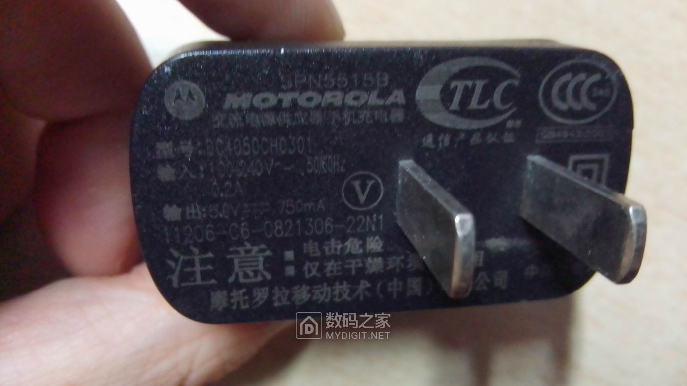

[电源] 拆摩托罗拉5v/750ma充电器简修(MOTOROLA DC4050CH0301)
发表于 2022-5-31 17:29:16 | 显示全部楼层 |阅读模式

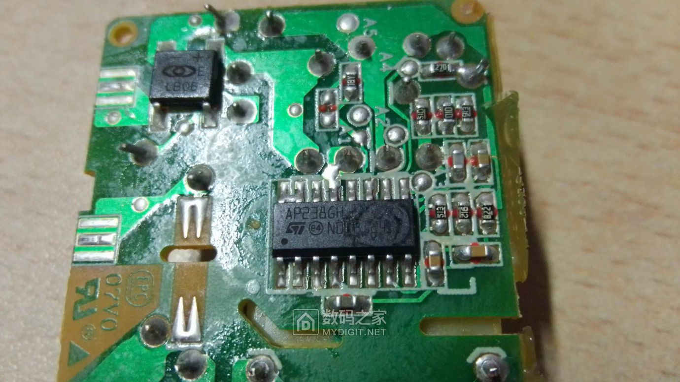

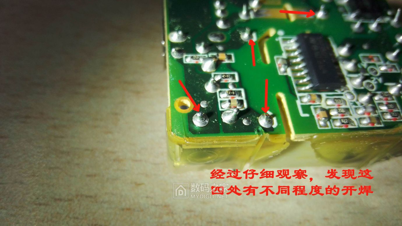

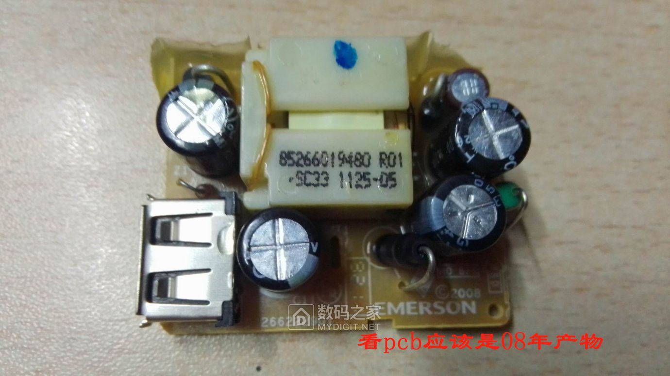

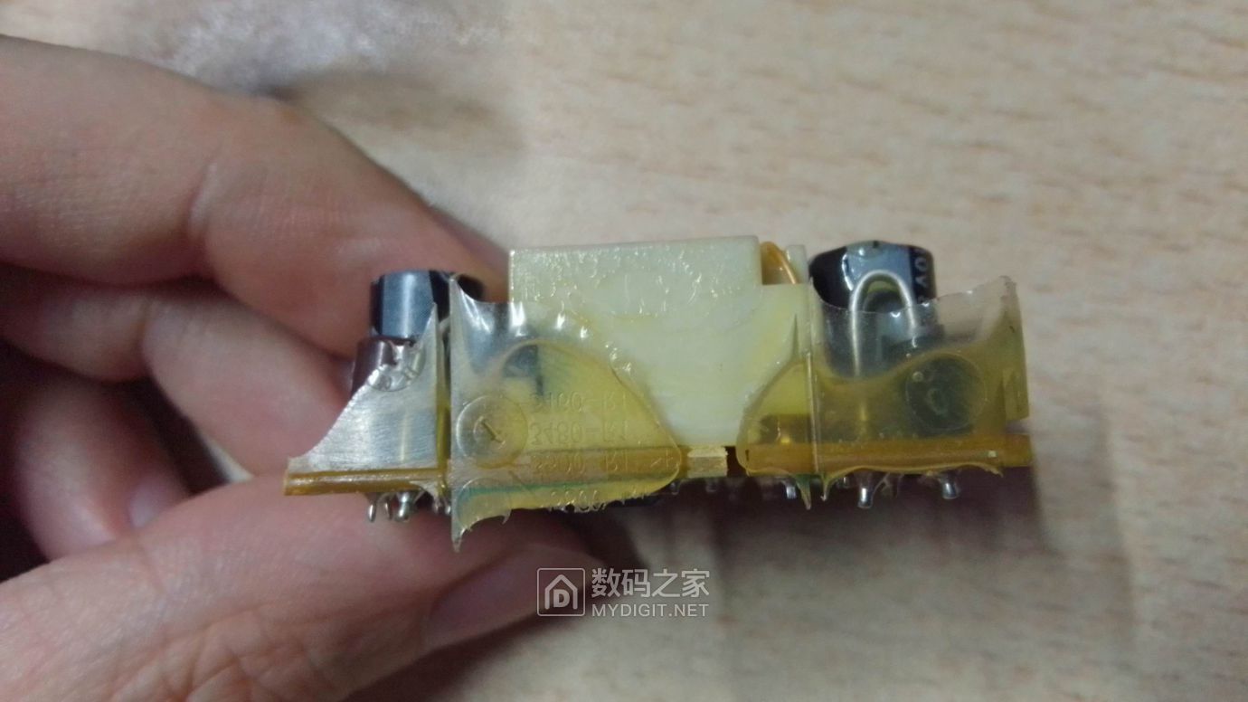

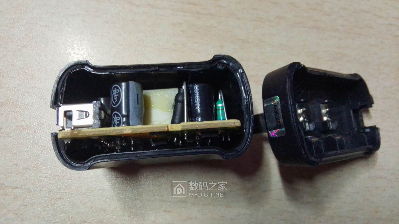

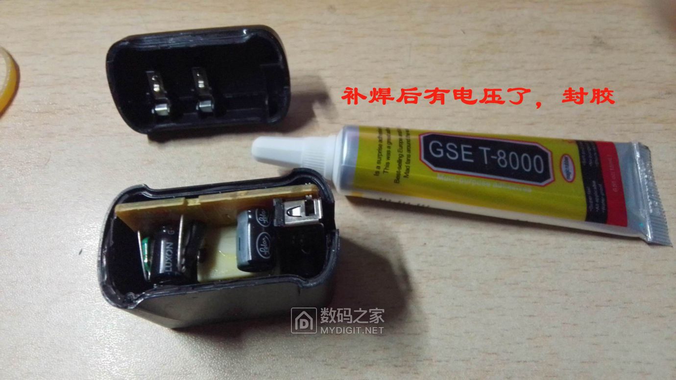

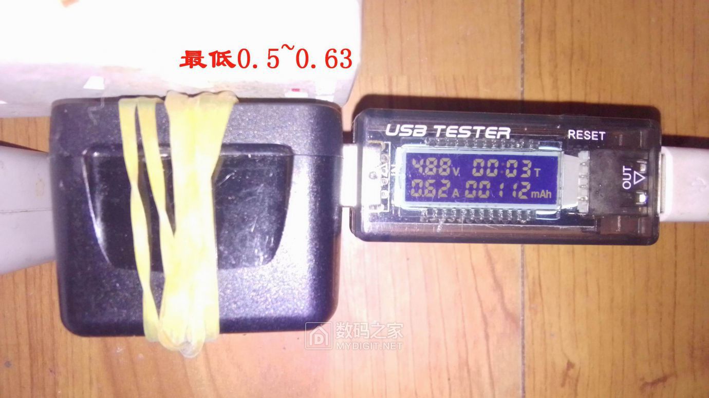

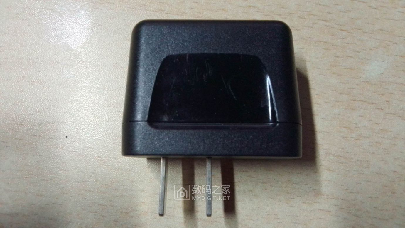

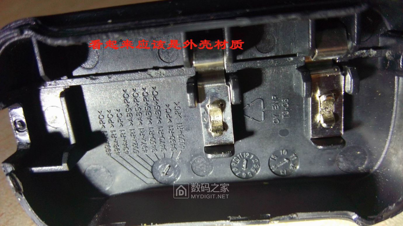

道边看到的充电器,看是摩托罗拉的就拿了回来,由于外壳比较脏,洗了洗放窗口开一点缝对着usb孔自然风吹了三天,确定水已干透插电无电压,当时还以为大概率是好的,嫌电压小扔的,仔细观察有开焊补焊后正常
