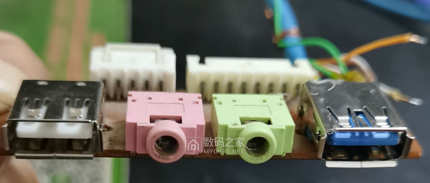

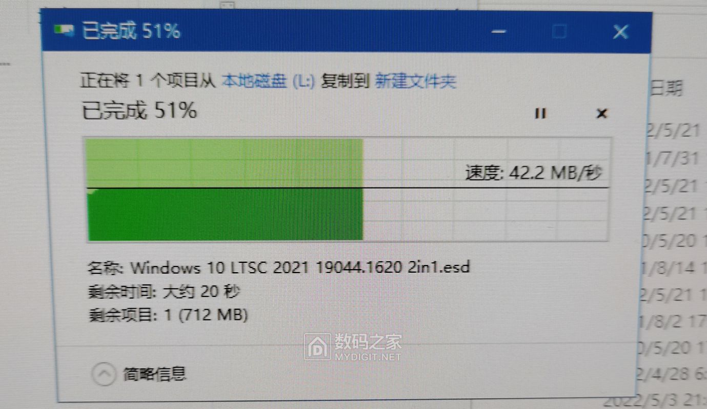

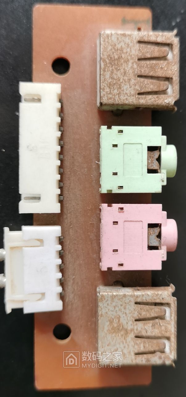

原来的老机箱面板都是USB2,速度很慢,最高只到40M/S。
现在USB3都普及了,USB2接口都生锈了,于是趁闲着准备将面板USB接口改造一下。
准备工具:
烙铁一套,1米网线一根,杜邦线接口9个,USB3插座一个,热熔胶,都很便宜。
开干:

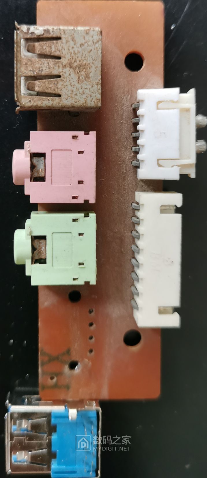

1.将生锈的USB2口去掉,先换个新的USB2,如图:

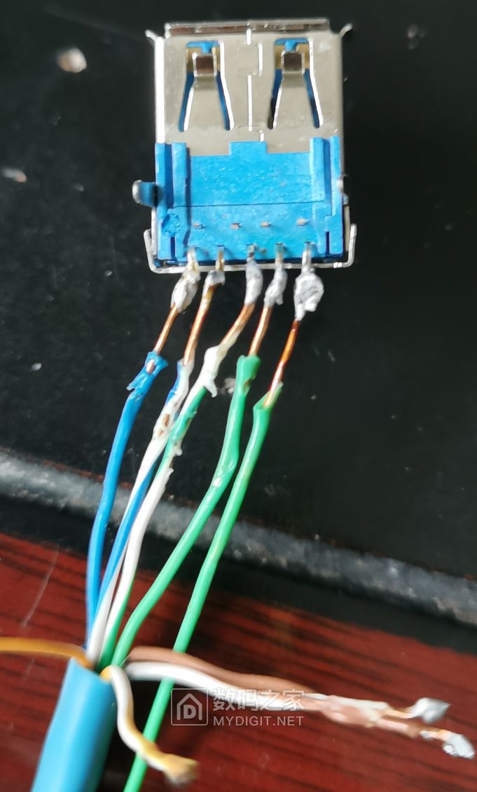

2.USB3口有9根线,网线只有8条,所以要再找一根。

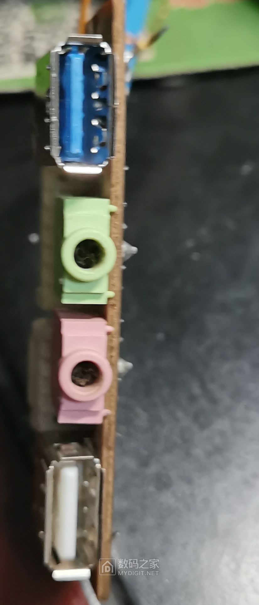

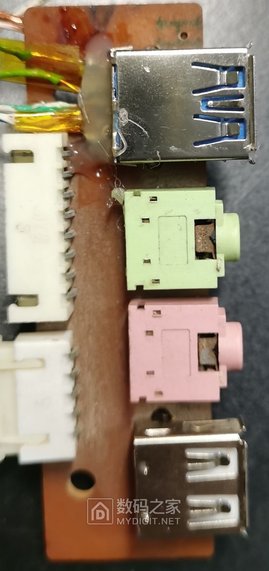

注意USB3接口上的两排针,前4根是传统的USB2,后5根是增加的USB3,
把后5针搞弯,便于焊接。将网线中的5根线焊在USB3后排5针上。

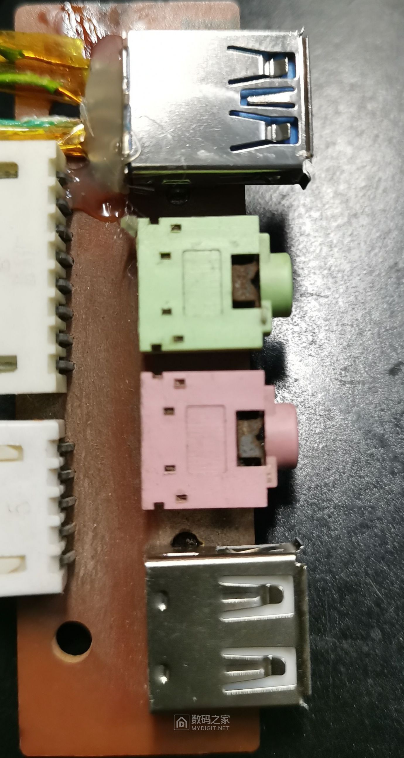

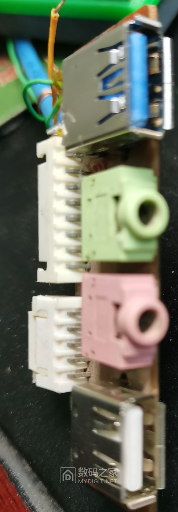

3.然后前4针焊在原电路板的USB2的4针接口上,为防止短路打上热熔胶。

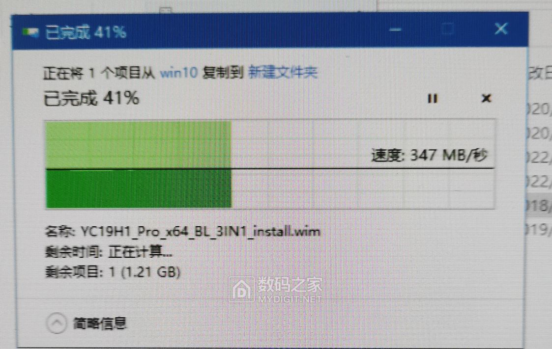

4.换完上机测试
速度还不错,比USB2快多了
