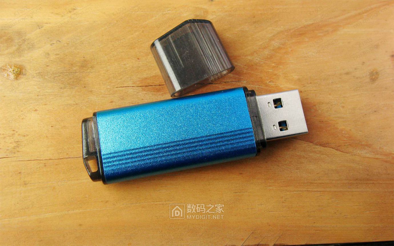

双面护舒宝,太厚了,手里没能装下的壳子

透明壳子或者cnc壳子试试?

旋转壳抠掉支脚试试,实在没有壳子,可以试试直接水晶滴胶灌注

我自己画然后打板的护舒宝

要不是嫌不好看,我都想用热缩管

6mm以下的G2可以用这种壳子, 尾部塑料件可能需要削掉一些

这也太厚了,如果可以的话,用3D打印,自己做个塑料壳子

热缩管一套完事

金士顿有一个屁股是个圆环的那个,外壳是白色的,圆环有不同的颜色盖子是分开的,颗粒叠焊两层的都能放下
