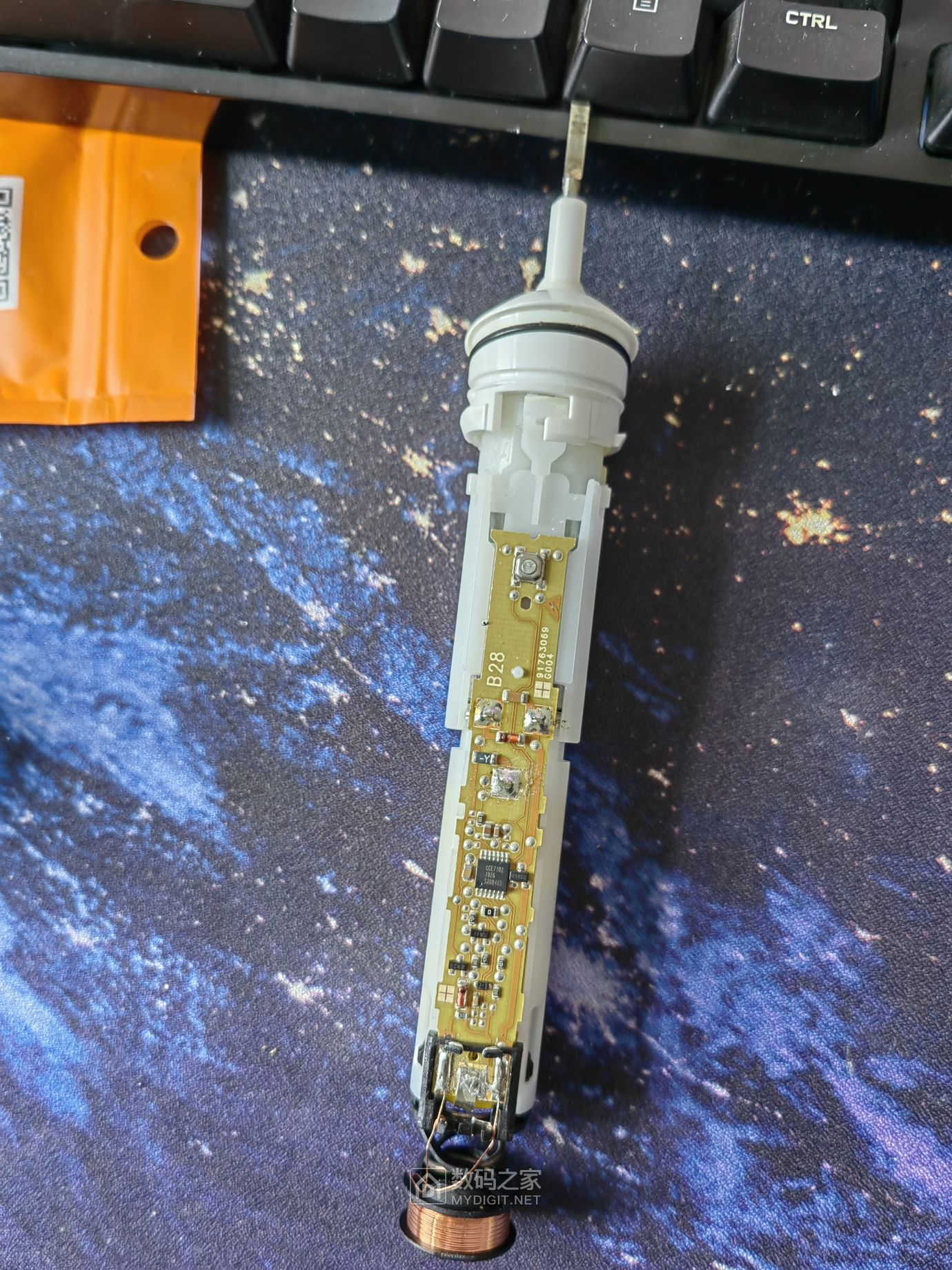

用钳子夹住电动牙刷头部的塑料部分,另一只手轻轻旋转牙刷手柄,感觉到晃动后稍使劲便可以使结合部分分离。
打开后电动牙刷内部是这个样子,头部的密封圈确保了牙刷内部的干燥,所以在操作过程中尽量不要遗漏过多的水分到牙刷手柄中。
注意,这个铁质弹簧是插在线圈中间的,用于增加磁导率,不能弄丢了,否则会影响充电速度和效率。
接下来需要先拆掉充电用的线圈,它是一体式的,线圈的两端绕制在塑料骨架上。
将两条线从焊盘上焊脱离出来。用烙铁对焊点加热,待焊锡全部融化后,拿起整个牙刷本体且焊锡面朝下,使劲在桌子上磕一下,融化的焊锡便可以一次性清理干净。
然后压下塑料线圈支架两边卡在牙刷本体塑料件上的卡扣,取下充电线圈总成。
用同样的方法去除电池正负极上的焊锡,取下电池。至此取电池的工作完成了。
但是,如果只进行这些操作,那想换上新电池却特别困难,主要是电池正极很难穿进电路板的孔中。
我看了一下电路板的结构,它主要是通过焊点将自己固定在牙刷本体上的。因此还要去除其它焊点才能够把电路板取下来。
用同样的操作手法,去除电机两个焊点上的焊锡,取下整个电路板。取下旧电池。
然后将新电池插入电池槽,再将电路板安装回原位、将充电线圈总成套回本体,并依次焊接好各个焊点,至此电池更换完毕。
将导磁弹簧、电动牙刷本体插入手柄壳内,使劲往里压便可以将牙刷恢复原状。如果压入后依然有缝隙,可以像分离牙刷时一样,用钳子夹住牙刷头,轻轻转动牙刷手柄,直到缝隙消失为止。
牙刷恢复原样。注意,新的镍氢或镍铬电池需要连续充电15小时以上才能激活使用。
另外,每种牙刷所用电池规格不尽相同,购买前需要跟卖家确认。
