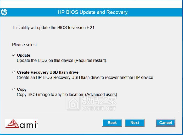

HP笔记本使用官方更新BIOS提示磁盘空间不足,我这有双系统,win10和win11都是这样,实际上磁盘空间还剩一多半呢,售后云里雾里说不清楚,网上也查不到解决方案,通过第二个选项制作启动盘重启后也无法通过U盘启动,查看EFI文件夹里并没有EFI文件,说明这个U盘不可以引导,需要BIOS配合才能更新,按照售后的提示开机插U盘按F2也只是进入了诊断工具,后来偶然发现插着U盘就可以正常更新了,更新过程U盘指示灯闪烁,重启后进入BIOS继续更新,U盘指示灯仍然闪烁,应该是个bug,读取了U盘里的固件或者用U盘当了临时空间吧……
