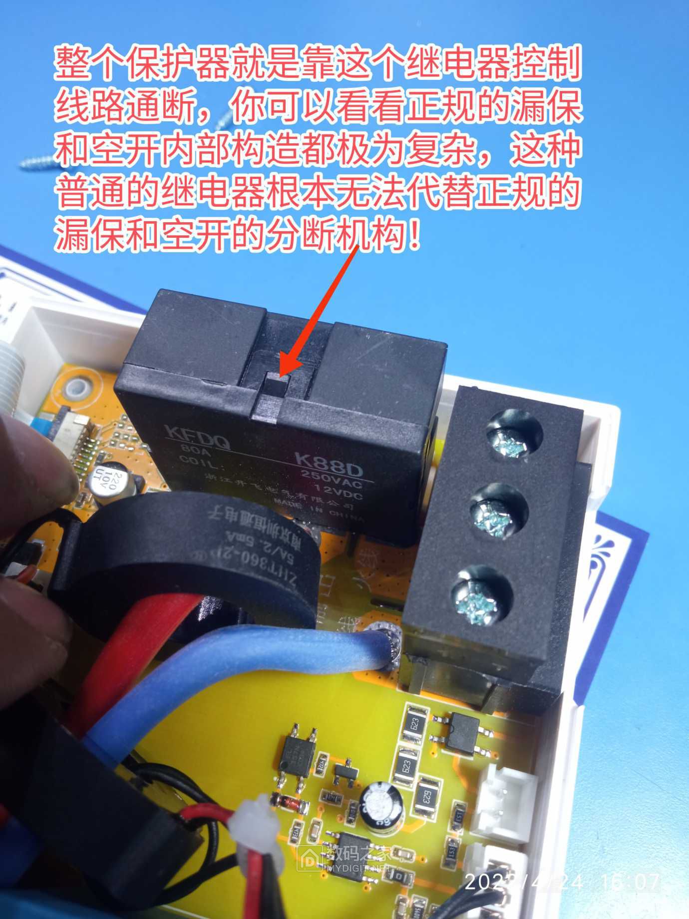

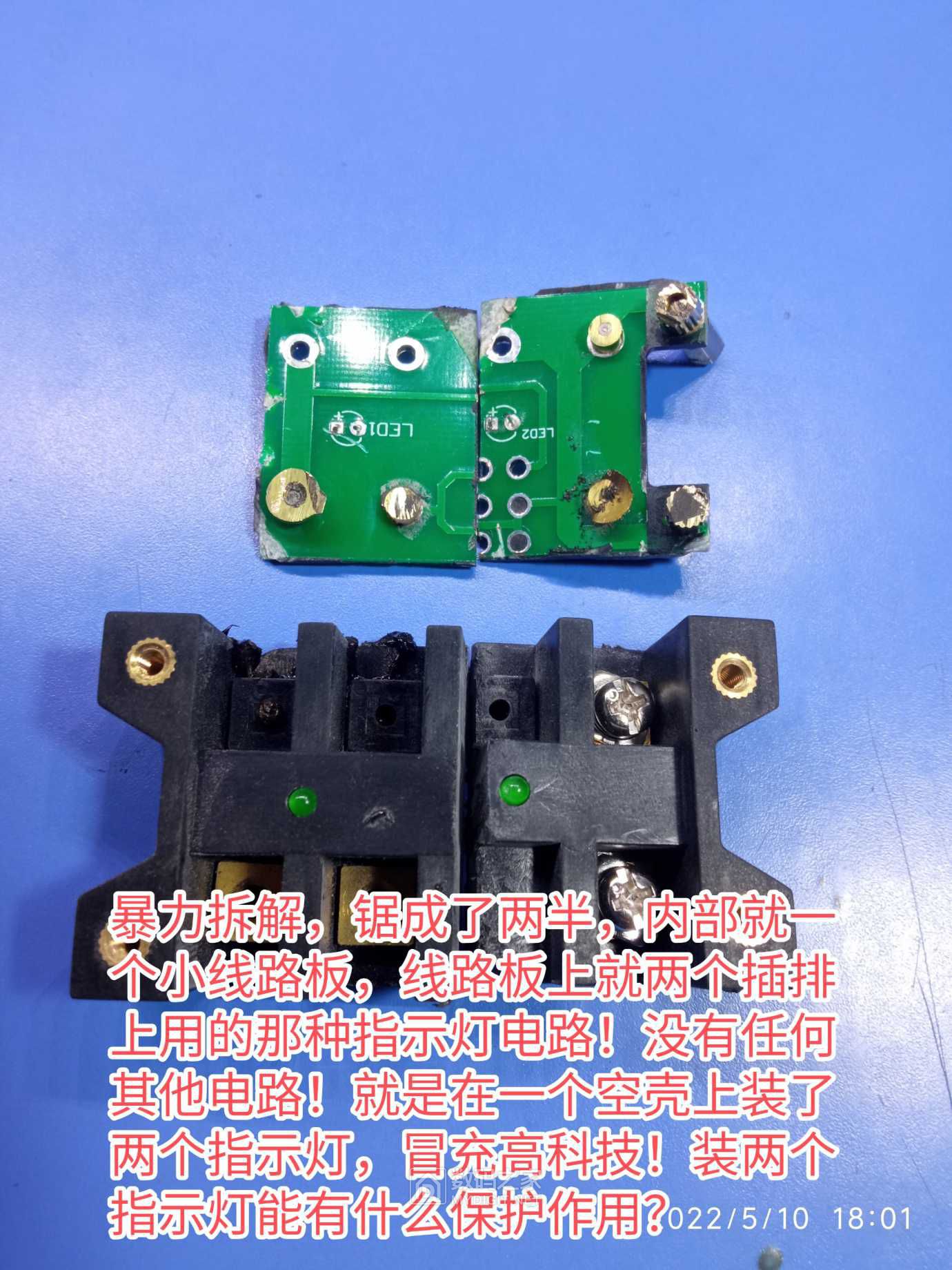

这种产品宣传推广模式几乎都一样,找加盟,然后各种视频演示,宣传用了这东西,用电器放水里都没问题,水也不电人了!
其实,但凡上过学的都知道这是不是真的!反正我没看到这种产品获得啥级别的发明大奖!真有这技术,那是人类的福音,解决了世界难题。

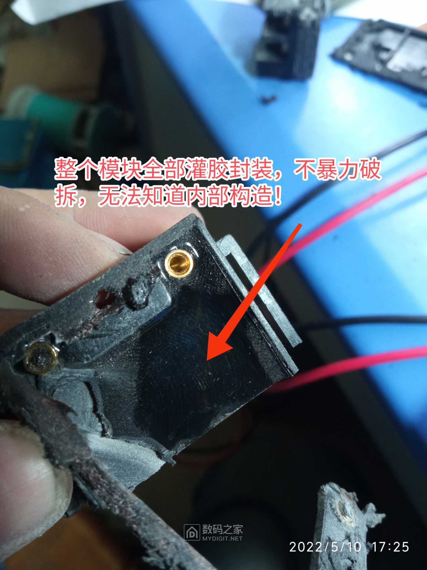

这种所谓浸水防触电保护器,就是彻头彻尾的骗人的产品,跟以前的节电神器,节油神器,,,,都是一样的骗局!刷屏式的忽悠,让你觉得却有此事。而且内部结构也不让你知道,让你无法了解到真相,有负面报道也会想办法清除!当然,这这只能短时获益,时间久了还会被拆穿,然后他们再换一种产品继续表演!

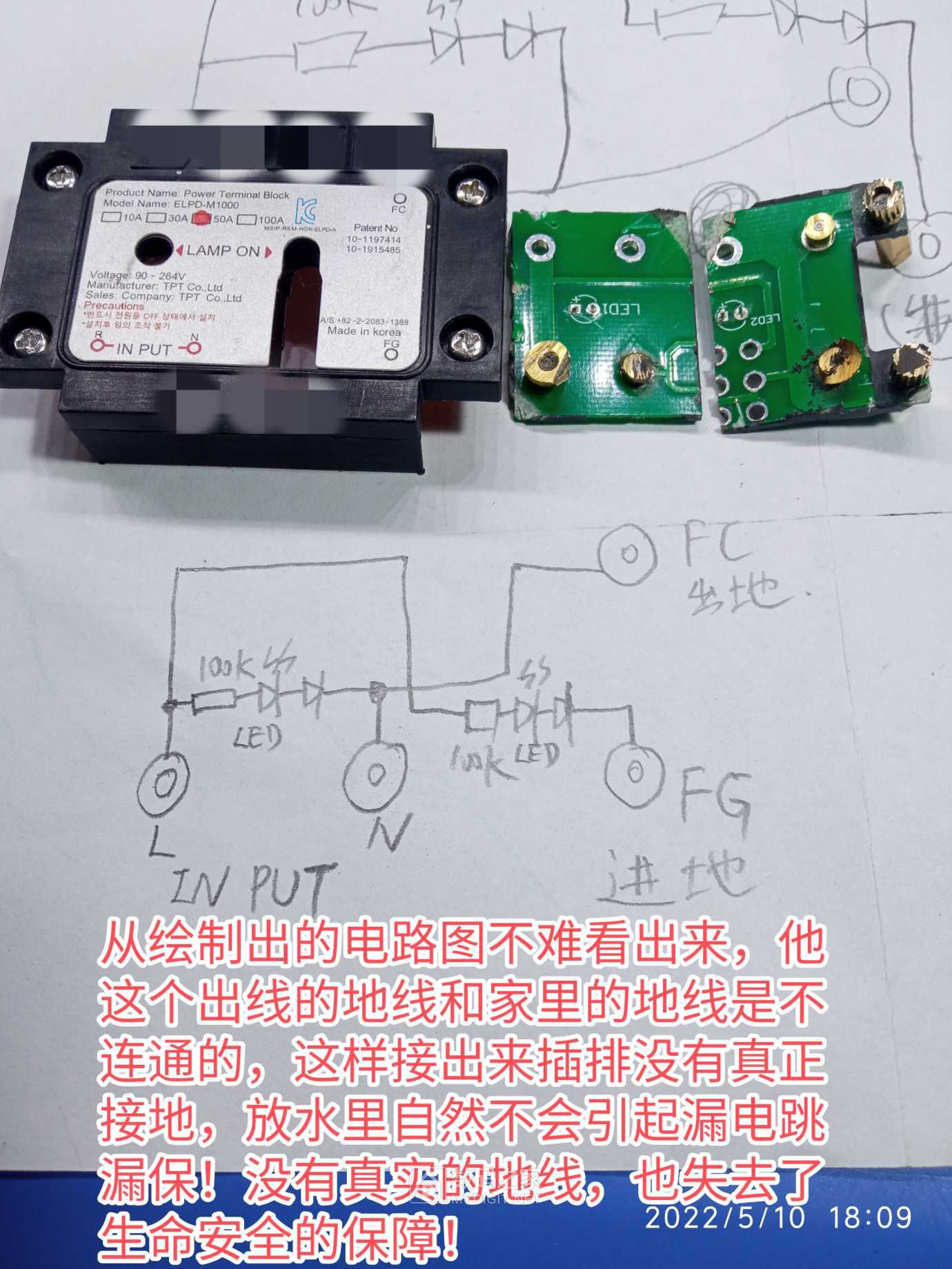

你也不用去费尽心思琢磨他们的演示视频是什么原理,会不会真有高科技,可以明确告诉你不存在!即便不用这个保护器,这些演示也是可以的进行的,跟这保护器一点关系没有,这完全是利用了人的一个常识:电怕水!  正因为人人都有这个电怕水的意识,所以,这种视频演示你才会觉得不可思议,实际上 ,这都是唬人的,这个要分情况,不是所有情况电遇到水都会出问题,水是导电的不假,但同时水也是有电阻的,用电器插排扔水里其实就相当于水也是负载和用电器是并联关系。如果是简单的用电器,水并不影响用电器工作,而且,而且这种演示,由于零线也在水里,水对地的电压,不会太高,如果单根火线扔水里,那水的电压会很高,而且骗子的演示很多还用了隔离变压器,调压器,蒸馏水等,你可以留意他们的演示,无非就是插排,led灯泡,吹风机 ,电水壶等这些电器!你见过他们把电脑,电磁炉扔水里工作的吗?有兴趣的朋友,可以想一下为什么!
你要不信,你可以试试家里普通市电和自来水,不用任何所谓保护器,一样能演示,把家里插排的地线拆掉,然后把插排扔水盆里!也一样不会跳闸!这里没什么高科技。骗人的招数其实也不高明!就是利用了人对电怕水的心里暗示!
再退一万步说,插排用电器都掉水里了却不跳闸,这是好事吗? 这咋还成了宣传的卖点了?
详细的东西我也不想说了,说多了,厂家投诉我匪榜!(然后你也能猜到为啥网上真正揭秘的几乎看不到了吧,之前是说给钱删帖,我没同意,就投诉我,反正各种办法消除负面新闻,而且这些厂家私下都是认识的,他们的宣传和经营模式都一样,不难理解这是一个利益共同体,集体造势!)

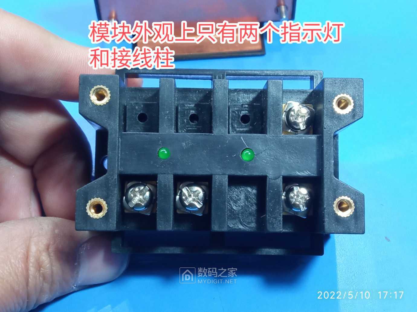

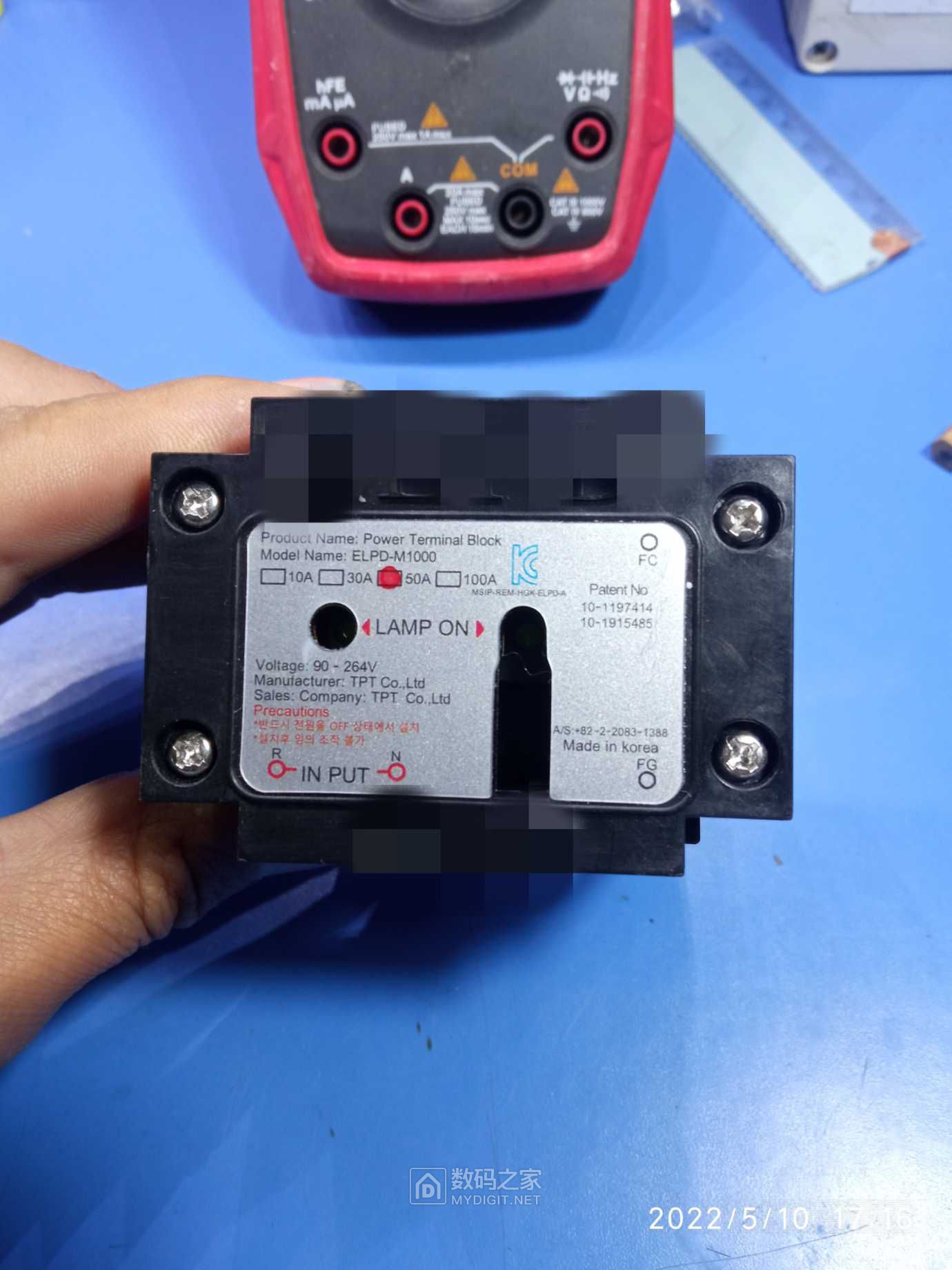

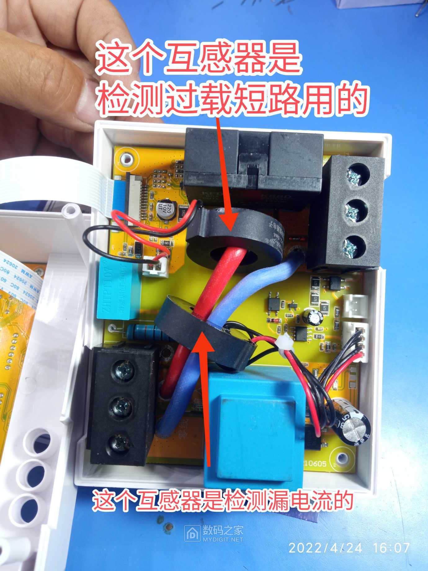

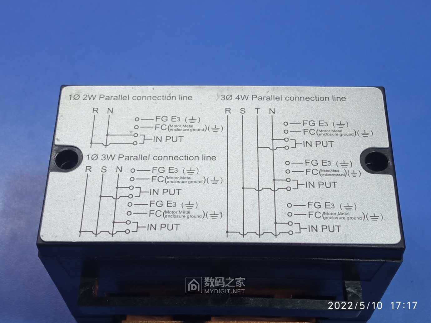

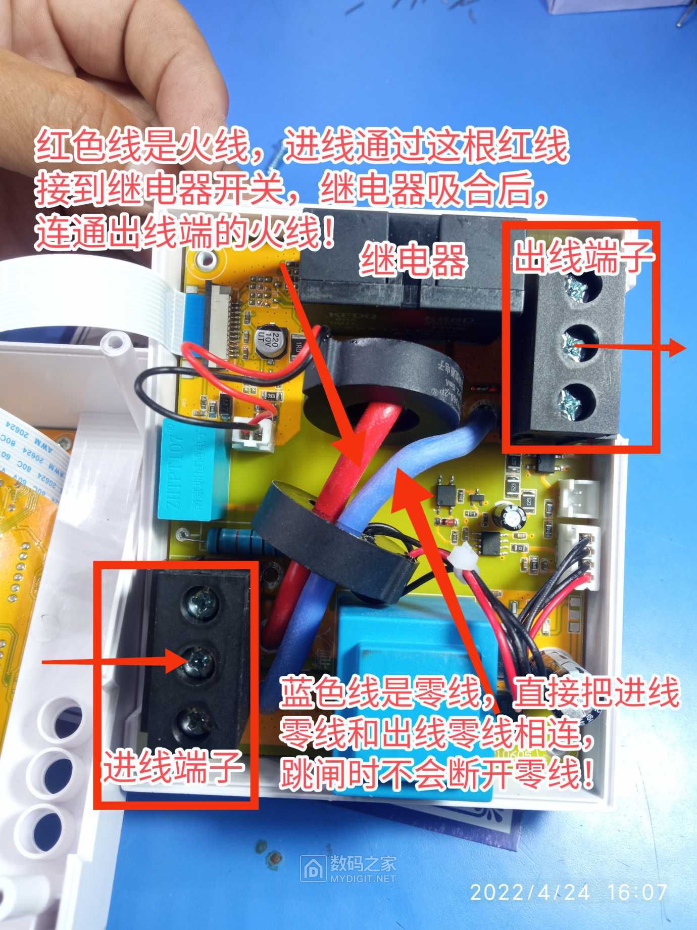

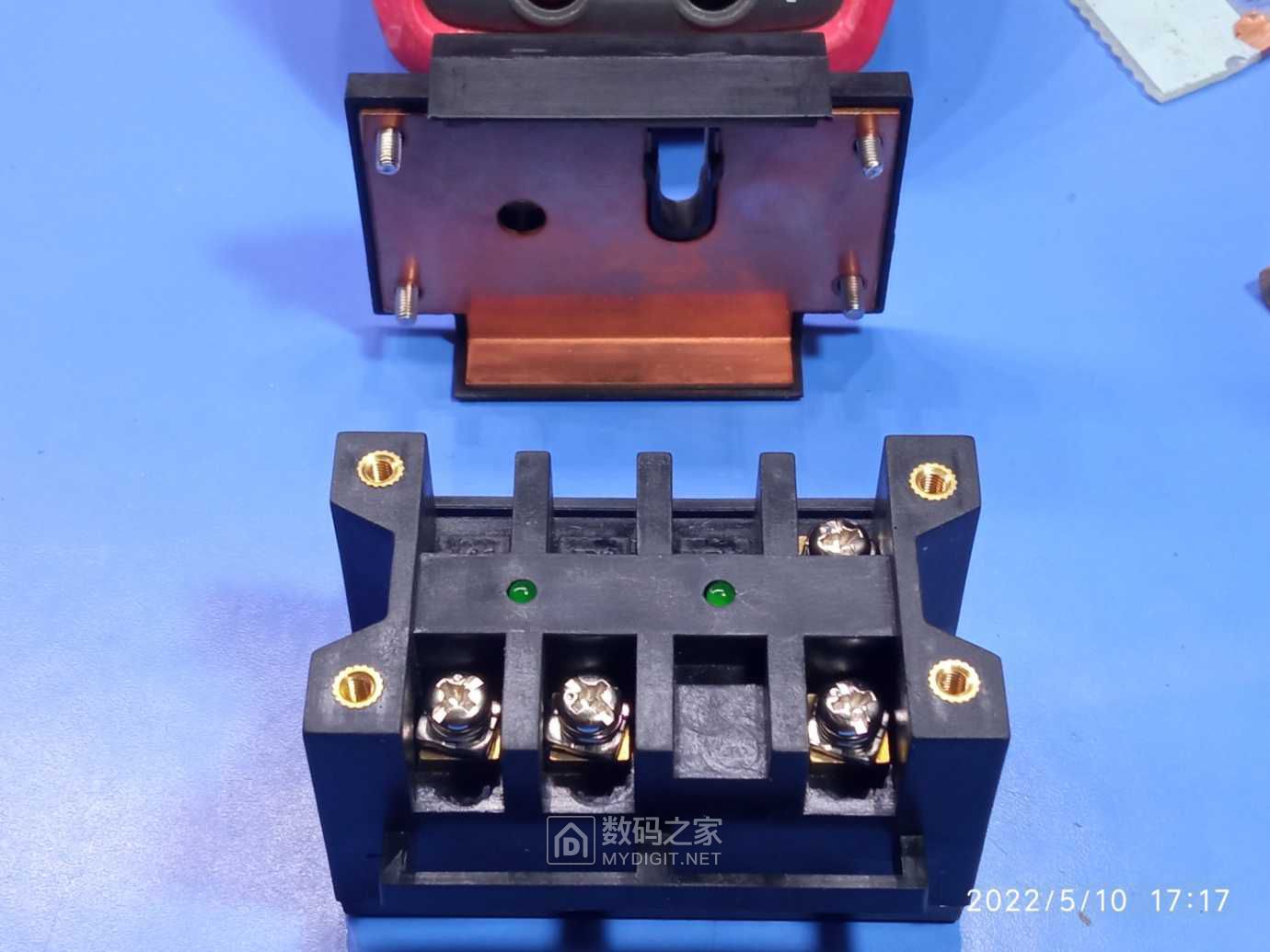

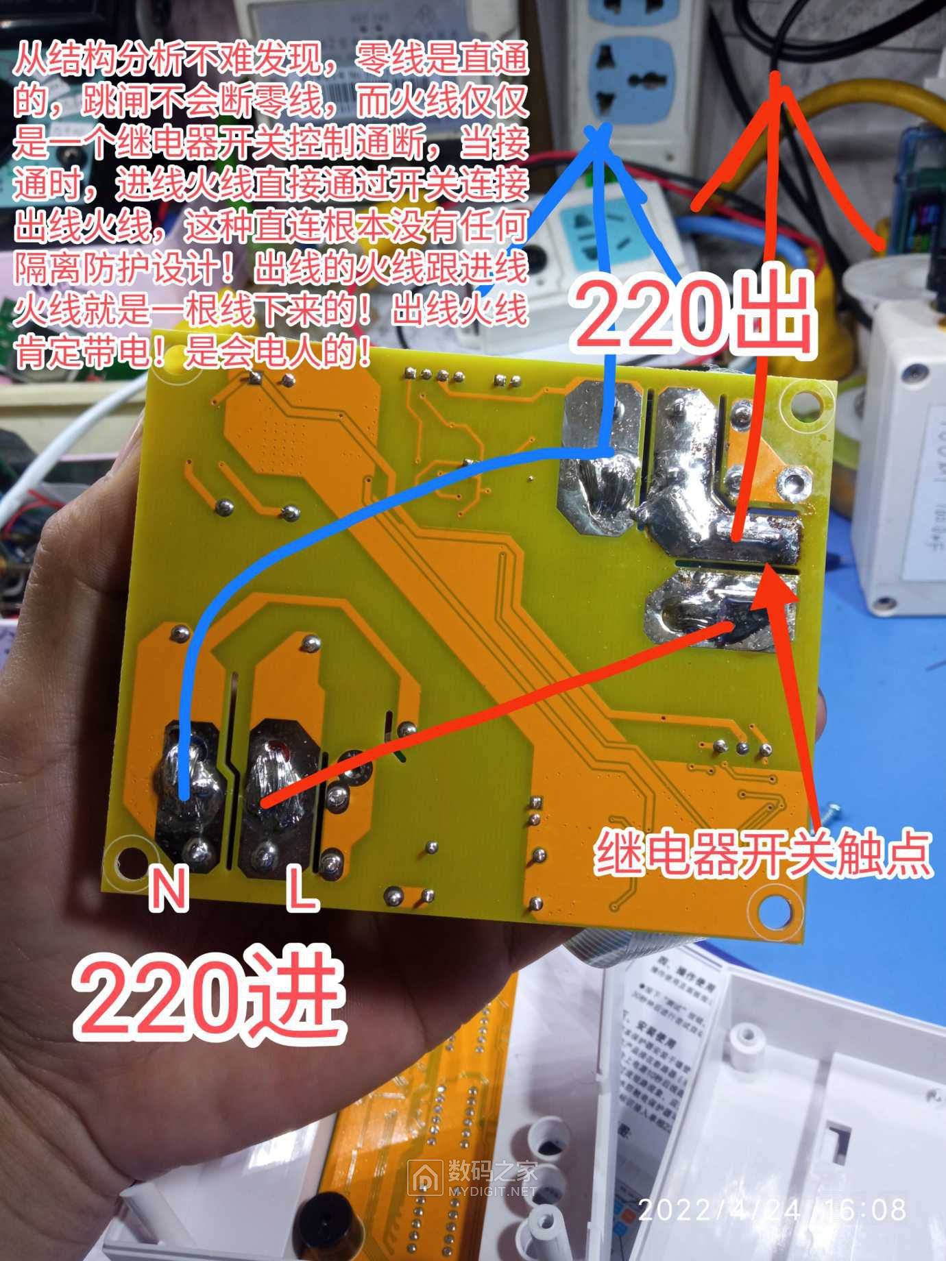

我直接拆解两款最常见最典型的浸水防触电保护器,市场上的所有保护器都是一样的招数,大家自己看看内部,进线和出线之间无任何隔离措施,完全直通,你能说服自己信这个?相信懂点电的朋友一看就明白!
