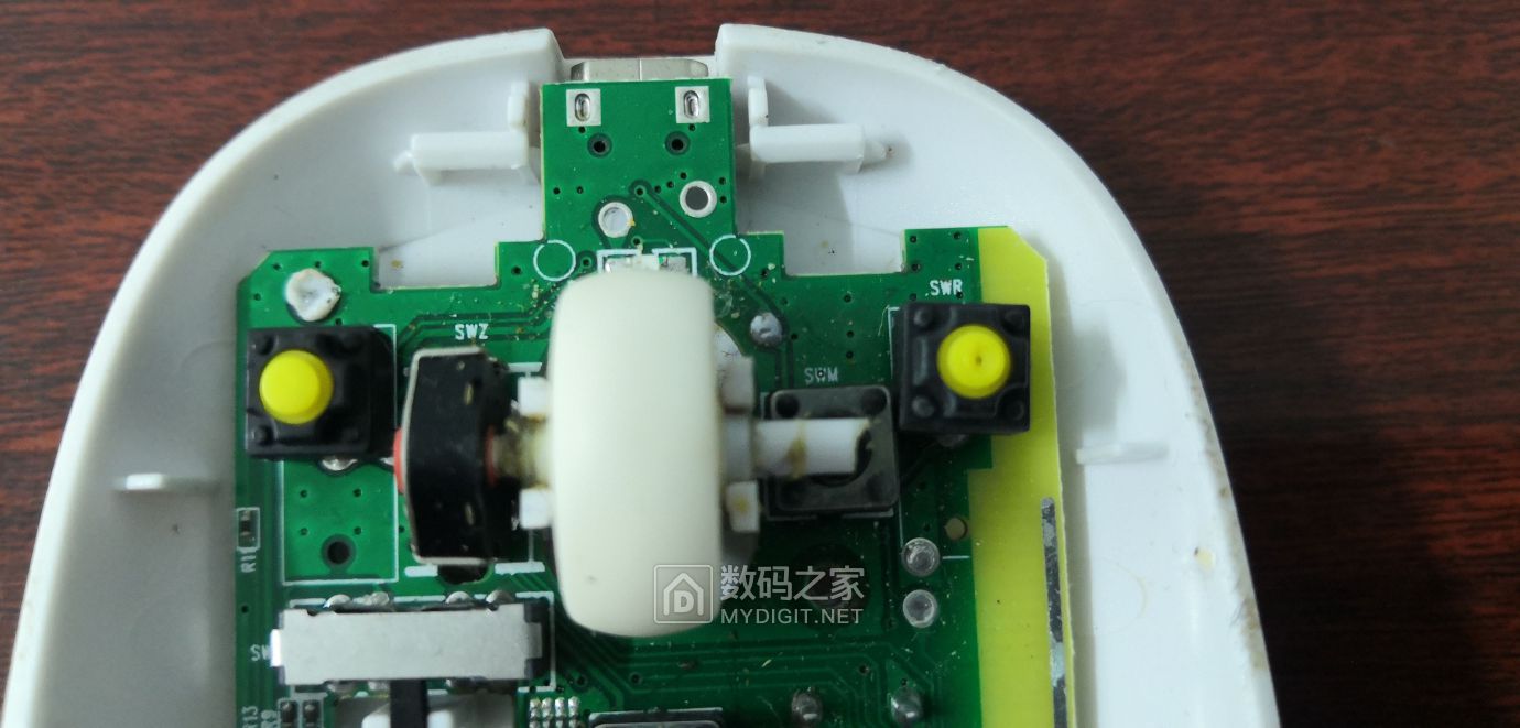

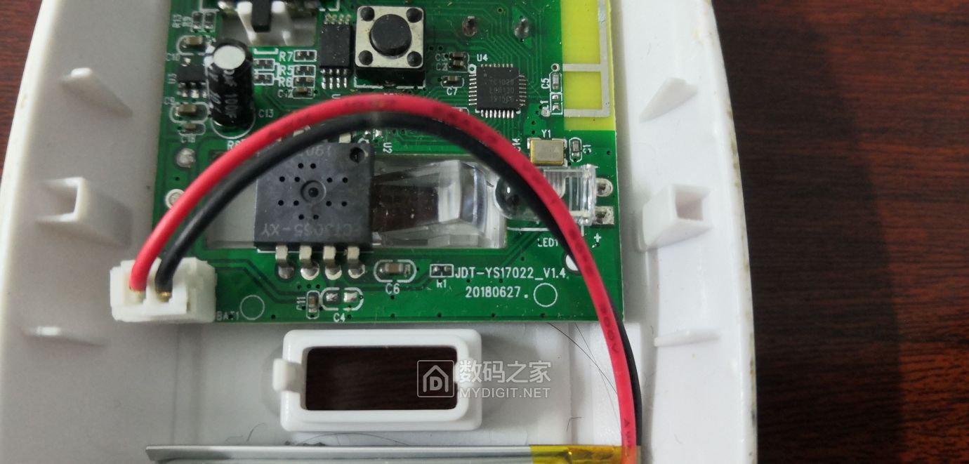

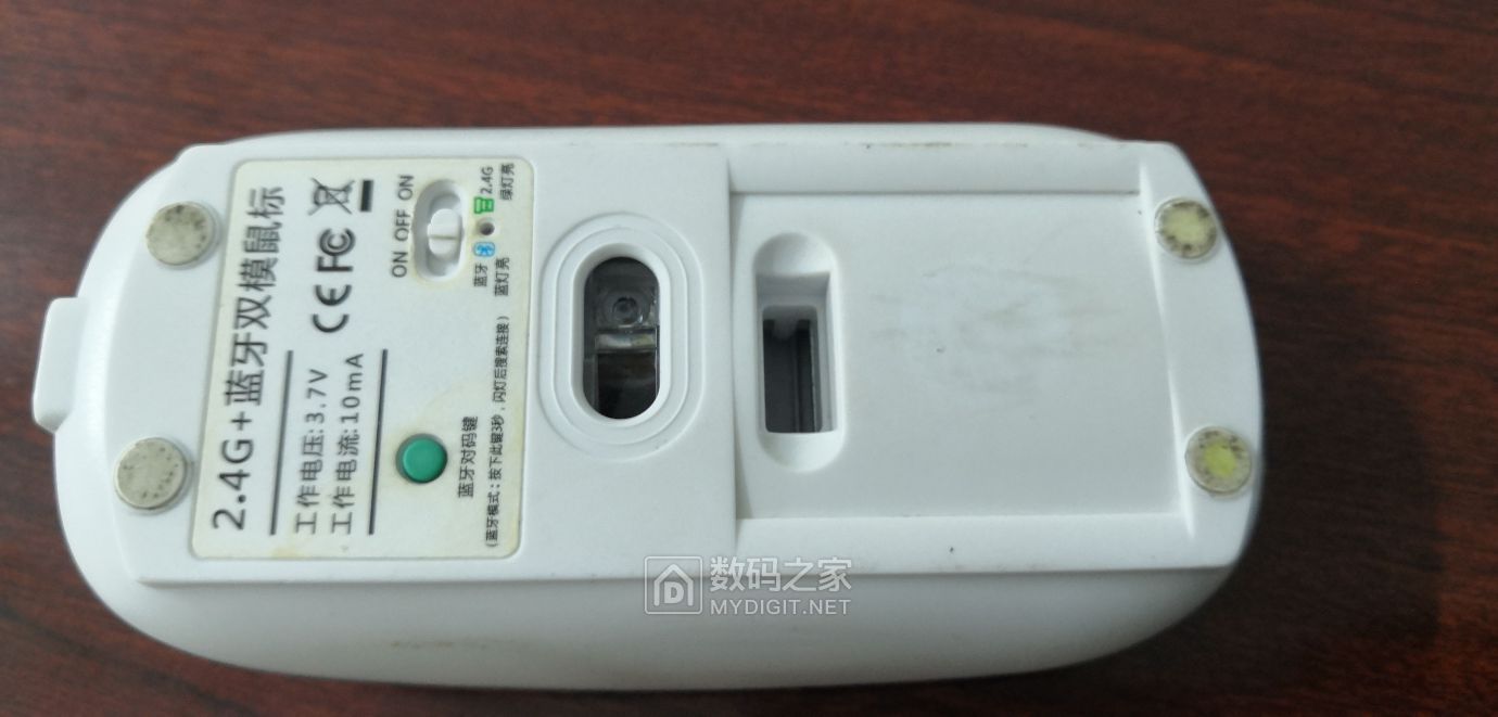

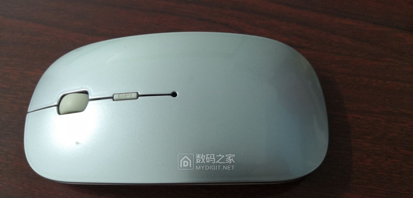

传说中的在某年月日,在某某地,捡了一只鼠标,用酒精消毒后,插在电脑上一试,还不错,就是左键经常单击变双击,拆之,看看,以飨读者。
这是外观,已经油光,可见经历丰富。
这是底部,然并没有LOGO,2.4g+蓝牙双模,3.7V,10mA,有三位开关,蓝牙对码键,寨味强烈。

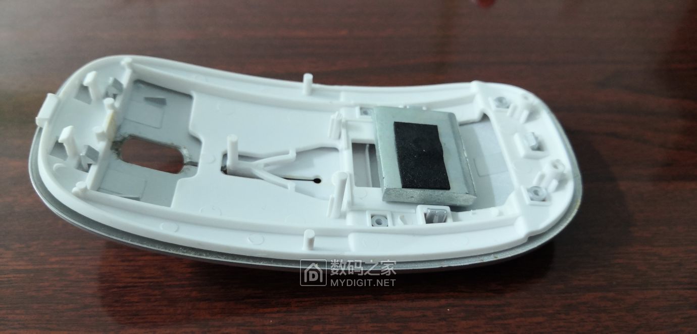

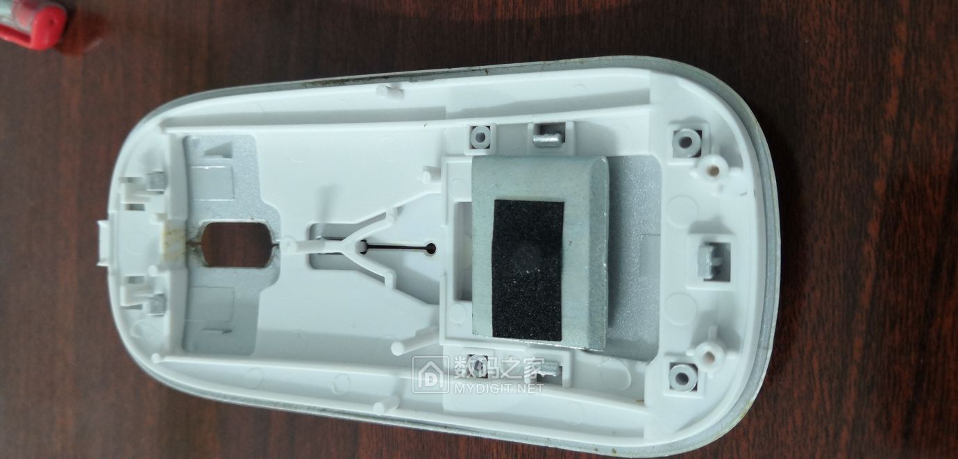

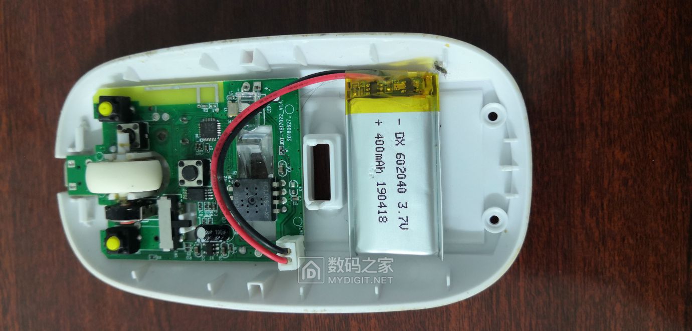

拆开看看,从按键部位开始掀起来,一直掀到尾部,打不开了,推测下部滑片里面有螺丝,拆之,果真有两个螺丝,扭开,掀盖。
竟然还有配重块,何必要加配重块。

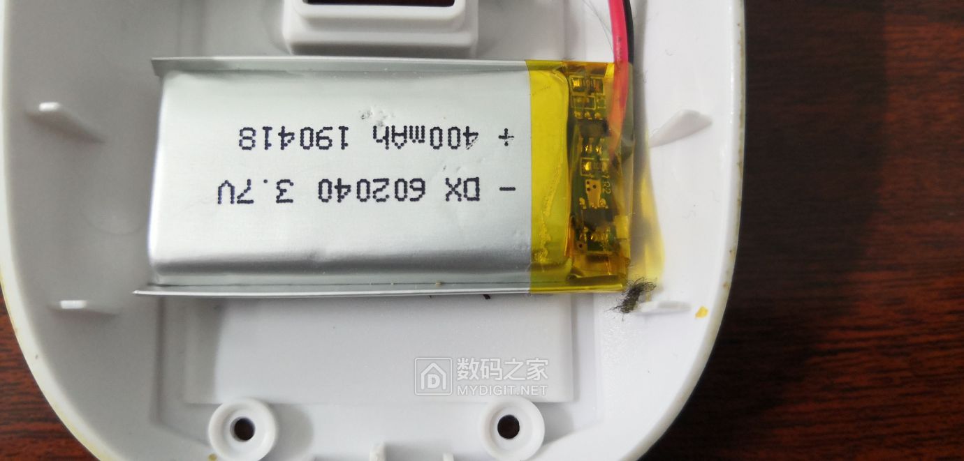

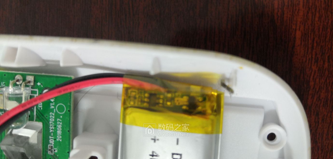

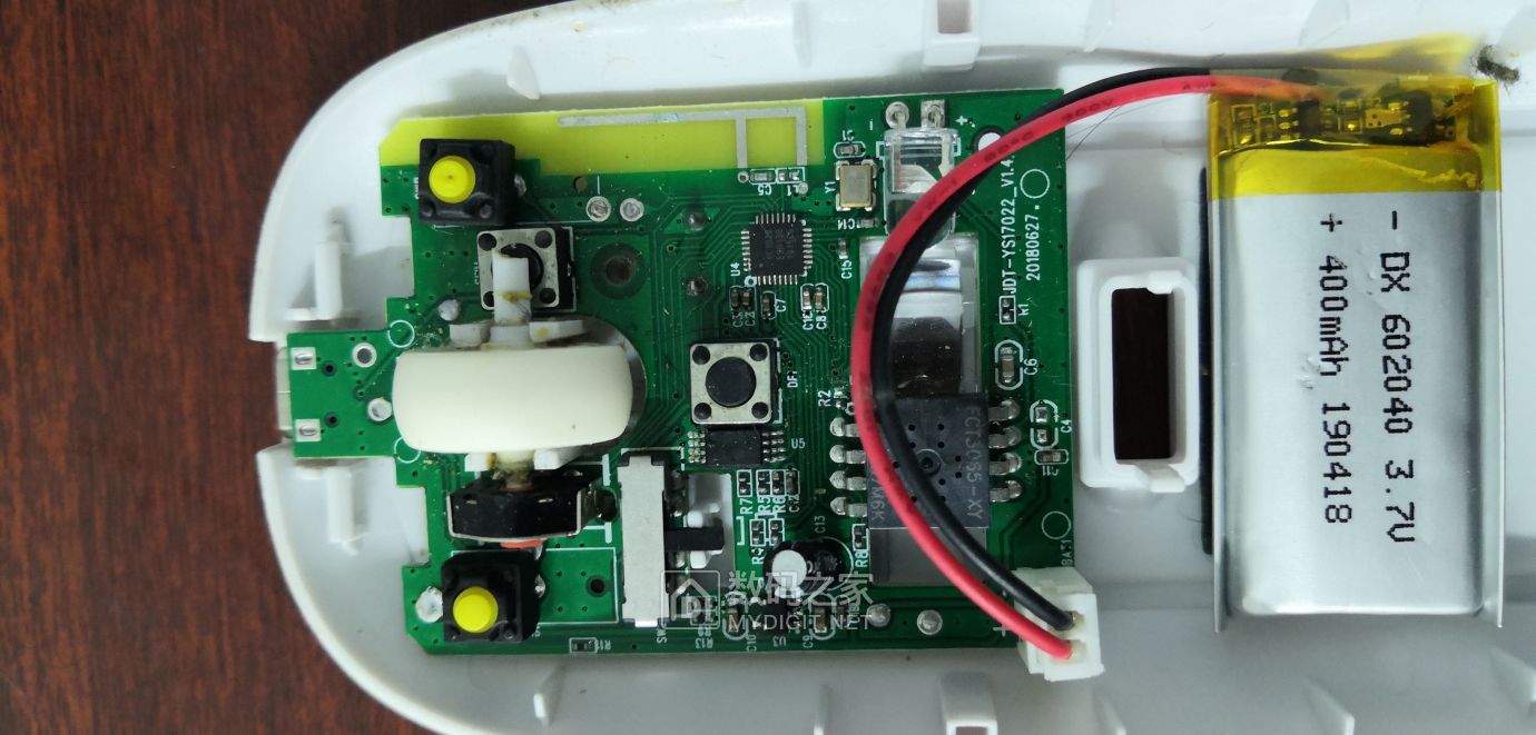

充电电池,400mA,602040

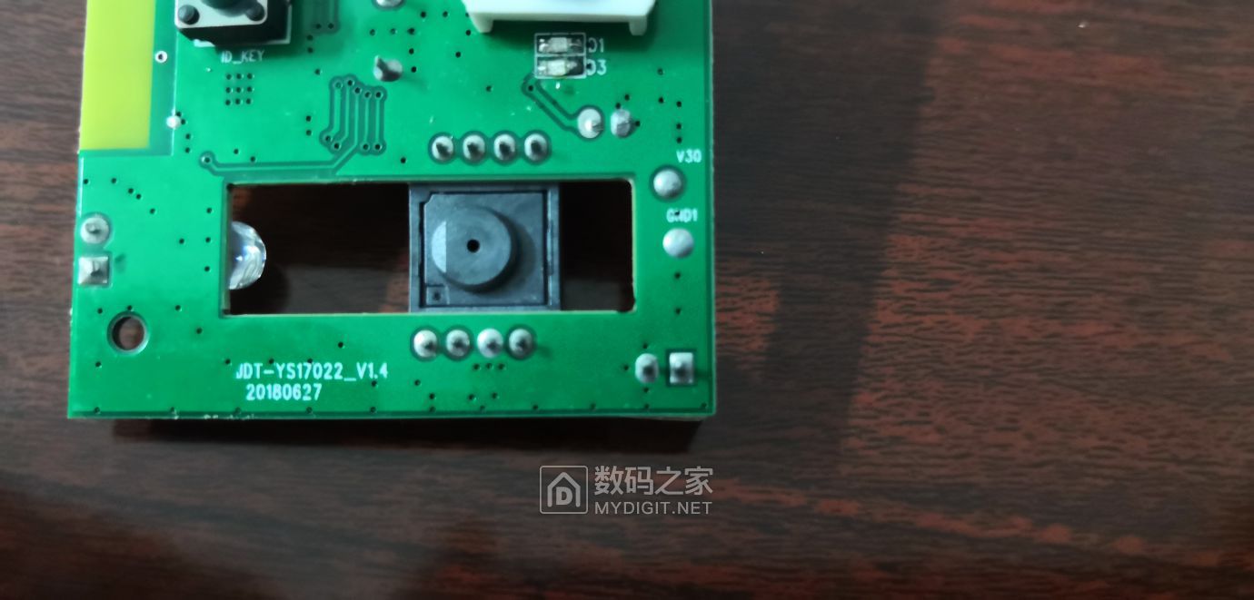

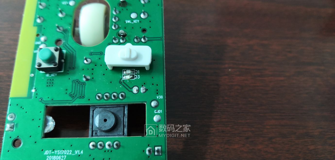

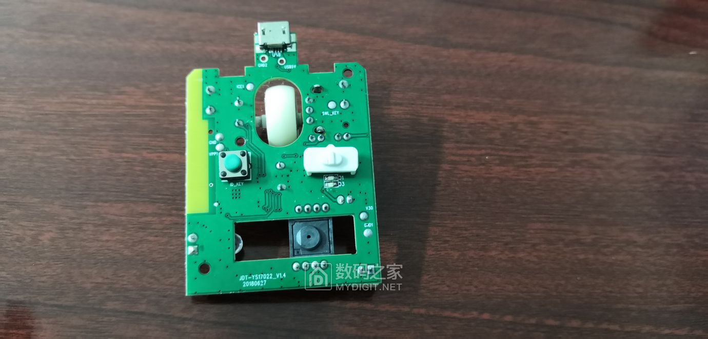

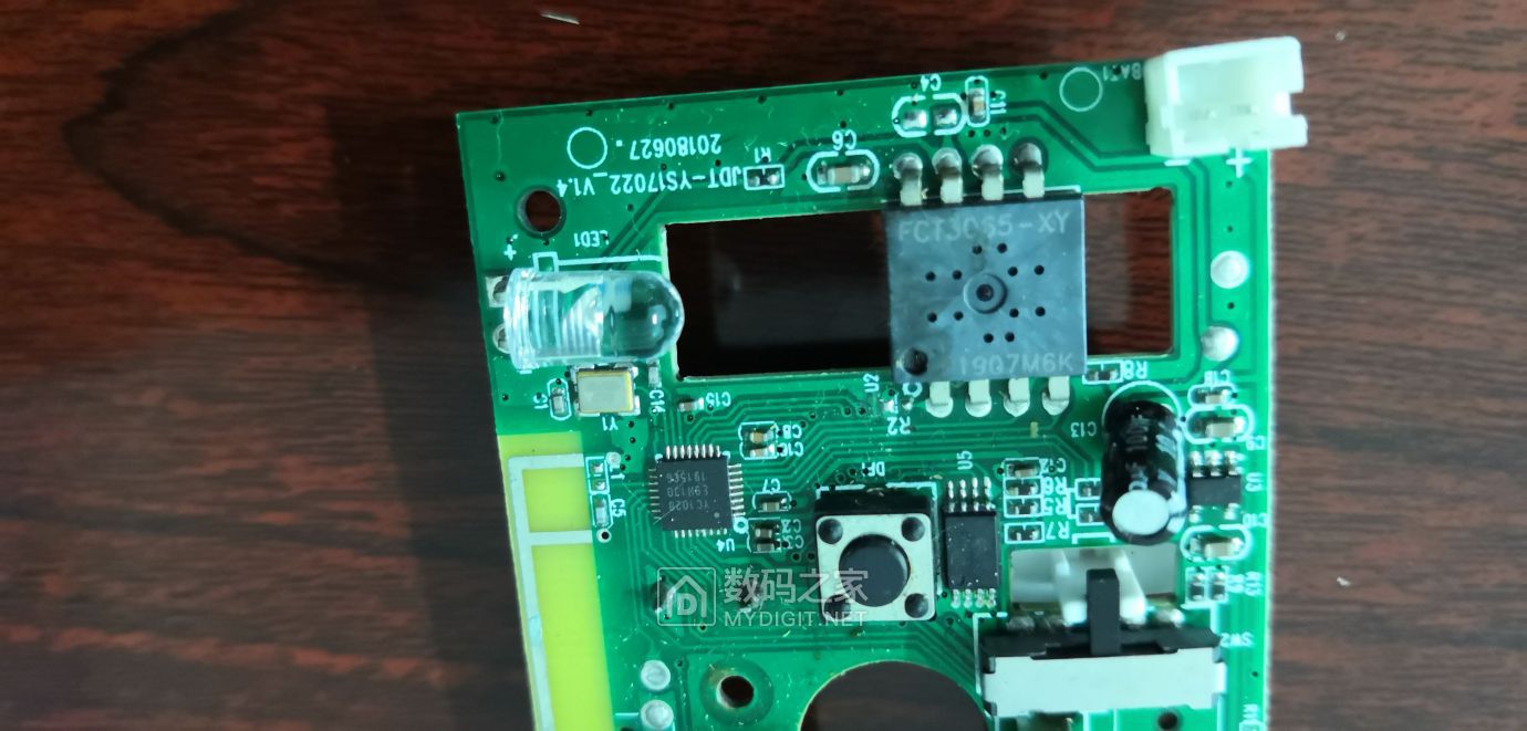

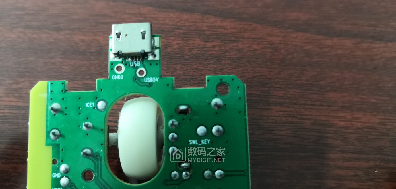

电路板背面

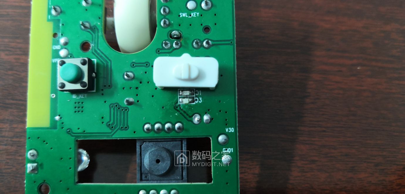

信号发射接收元件

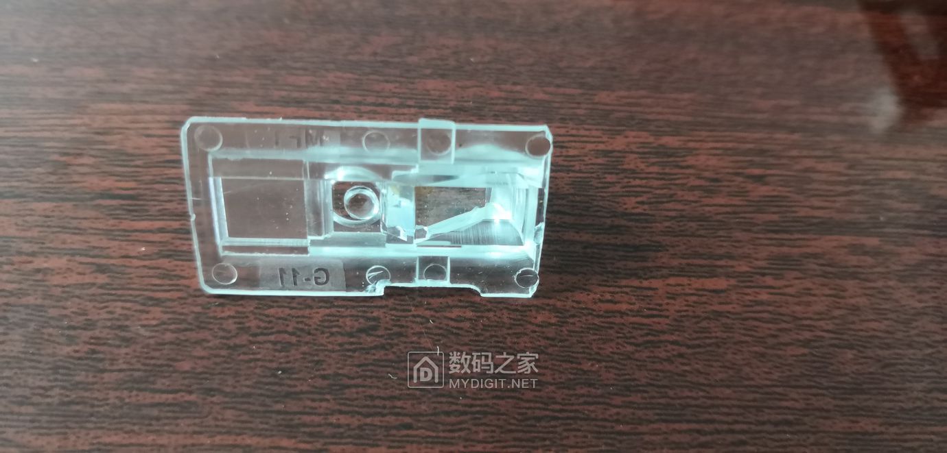

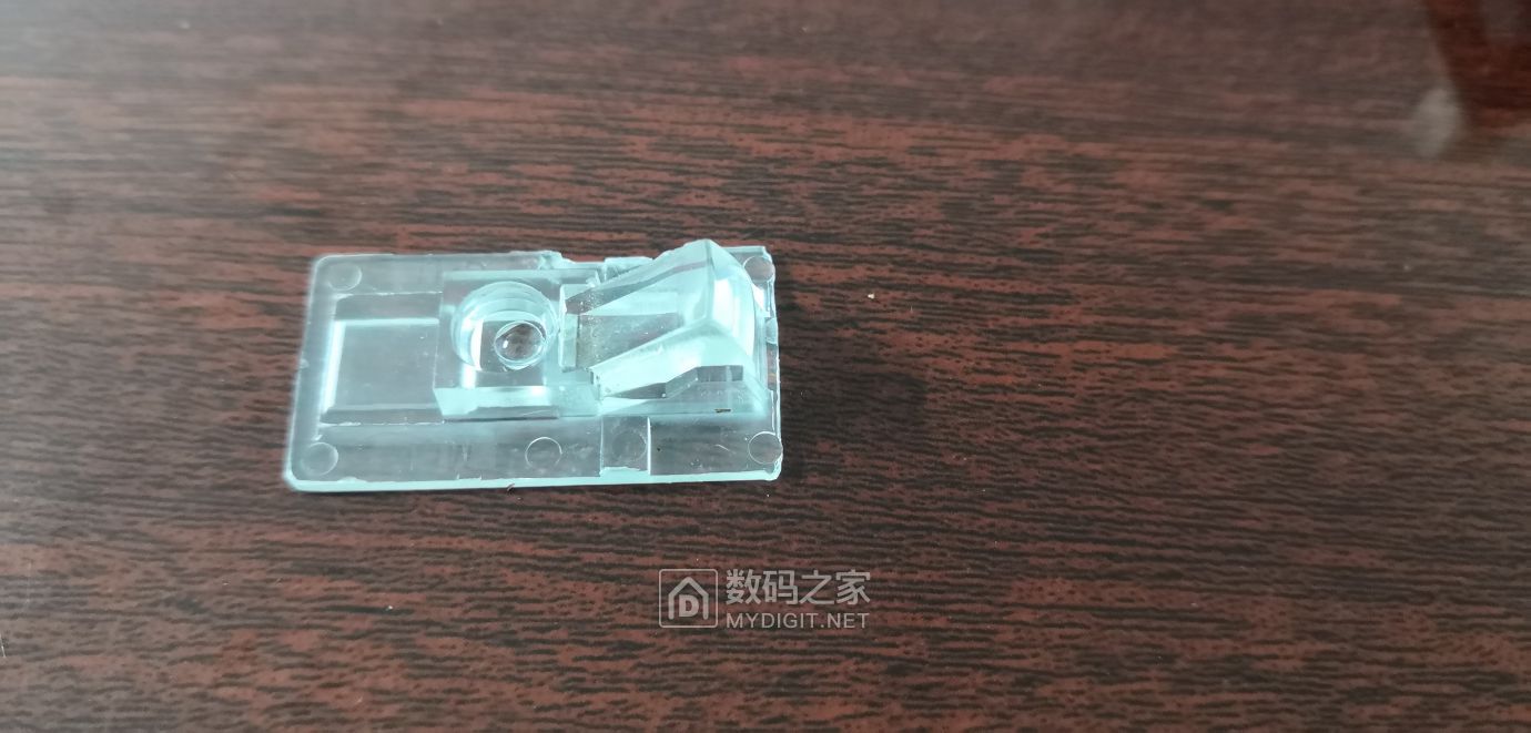

光线传到透镜

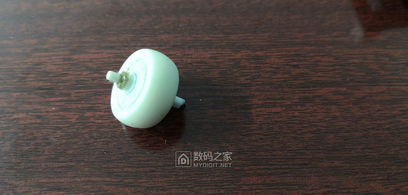

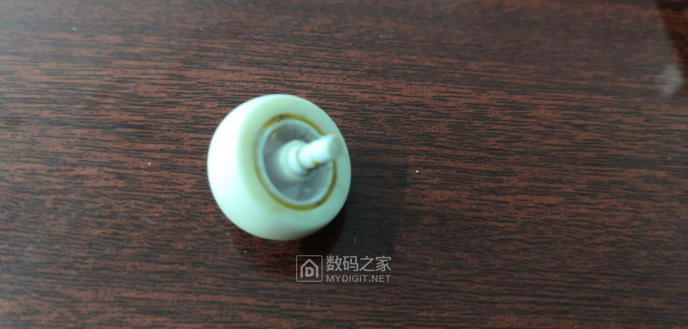

中键滚轮

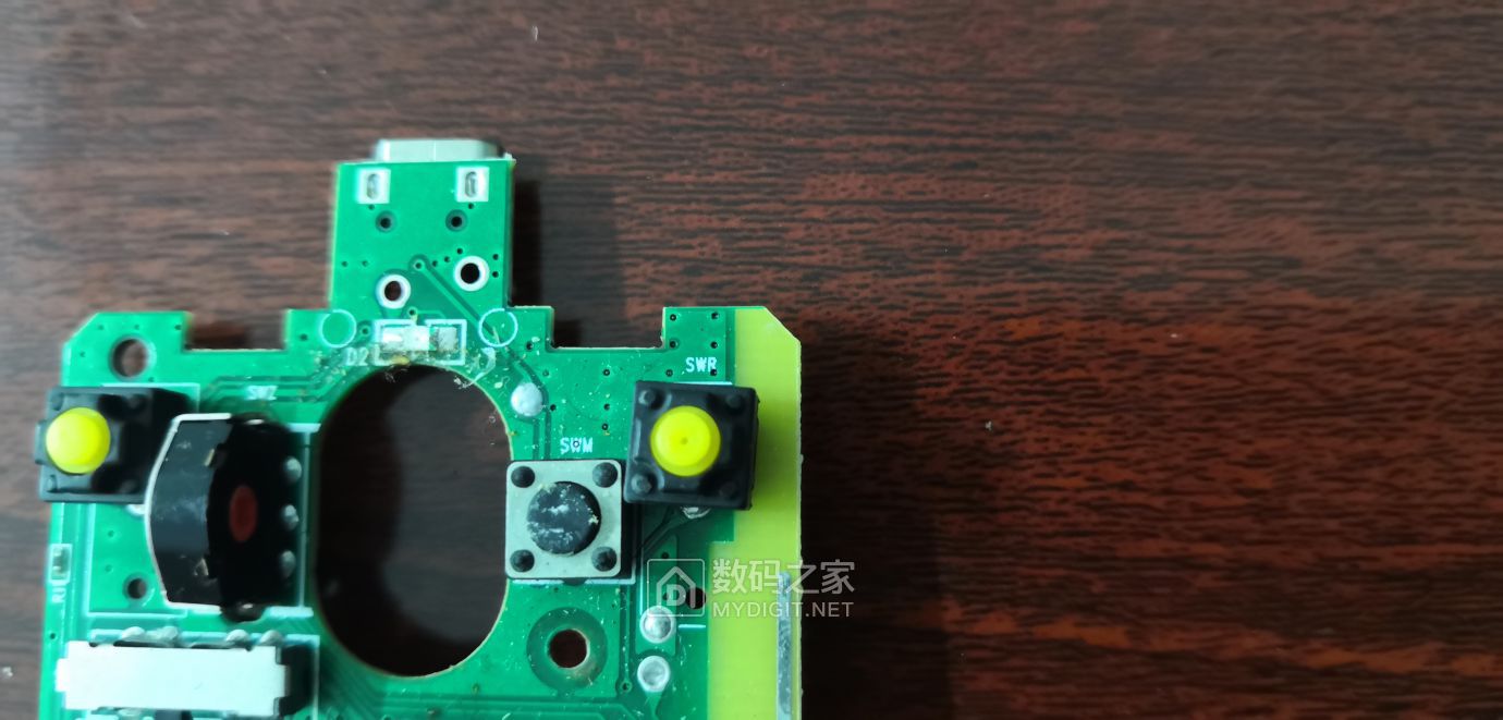

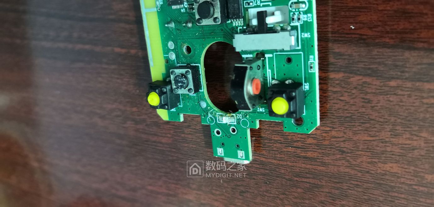

发表于 2022-7-3 00:02:15 | 显示全部楼层
dpi不大吧,这种
发表于 2022-7-3 00:15:32 | 显示全部楼层

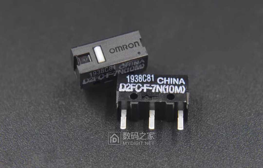

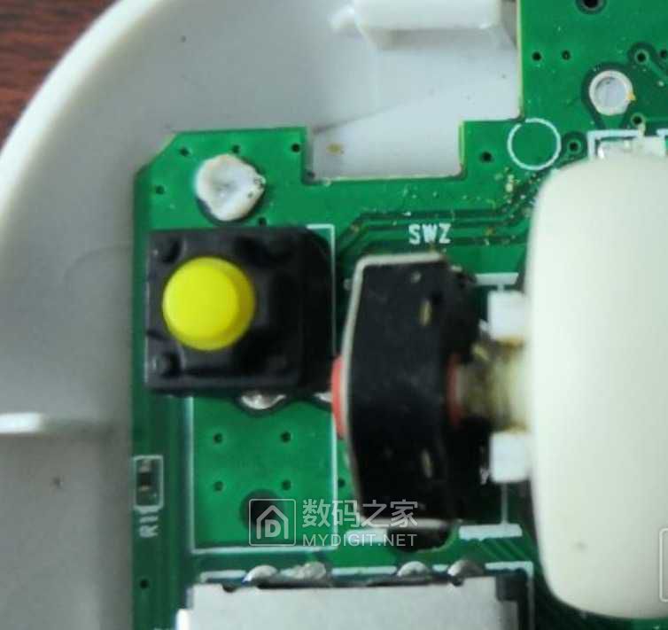

换个微动就好了吧
发表于 2022-7-3 00:18:33 来自手机浏览器 | 显示全部楼层

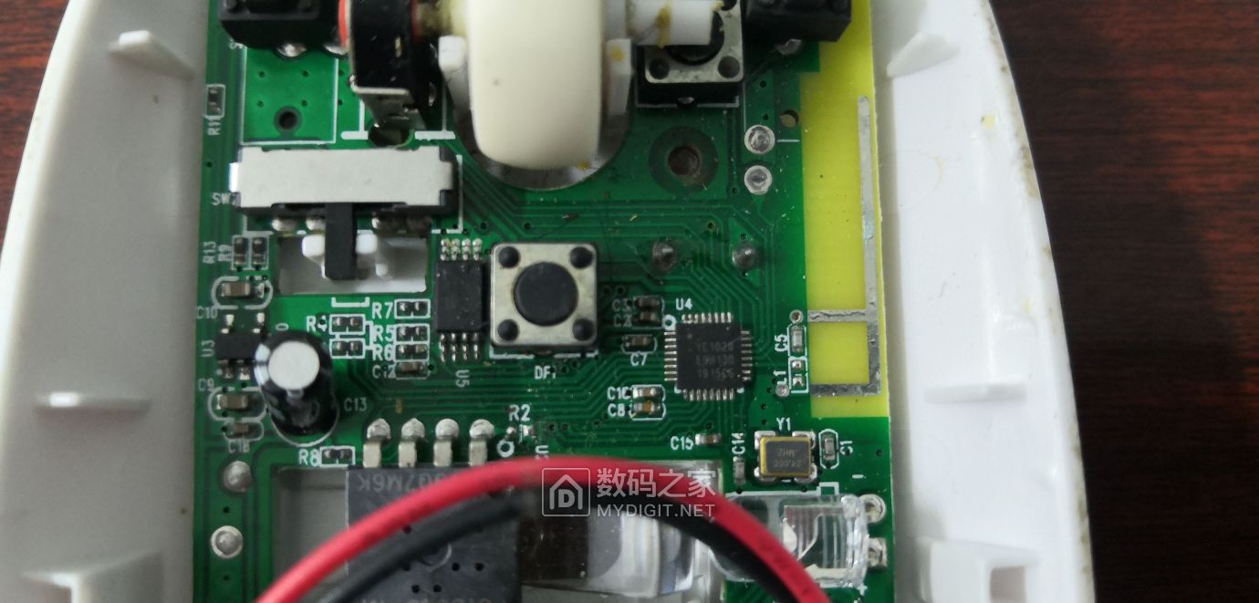

这个鼠标的板子预留了开孔,可以装这种三个脚长方形微动按键去修好它。按键点的高度都是一样的。装顶盖如果发现有干涉的话,可以切一个小口做避让,对使用没有影响。

发表于 2022-7-3 06:50:29 | 显示全部楼层
微动有粘连现象,放酒精里清洗一下

发表于 2022-7-3 08:46:42 | 显示全部楼层
这种微动先清洗再注点油,换新意义不大,除非修了几次不想再劳神了。

发表于 2022-7-3 11:47:15 | 显示全部楼层
换普通的三脚微动就好了。通用的。
发表于 2022-7-3 12:50:42 | 显示全部楼层
黄色微动
我也有类似的,用着用着就不好使了
更换微动之后,满血复活
