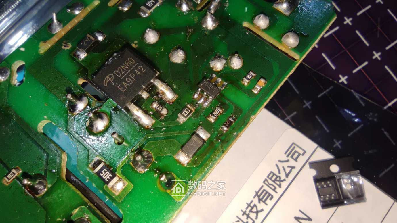

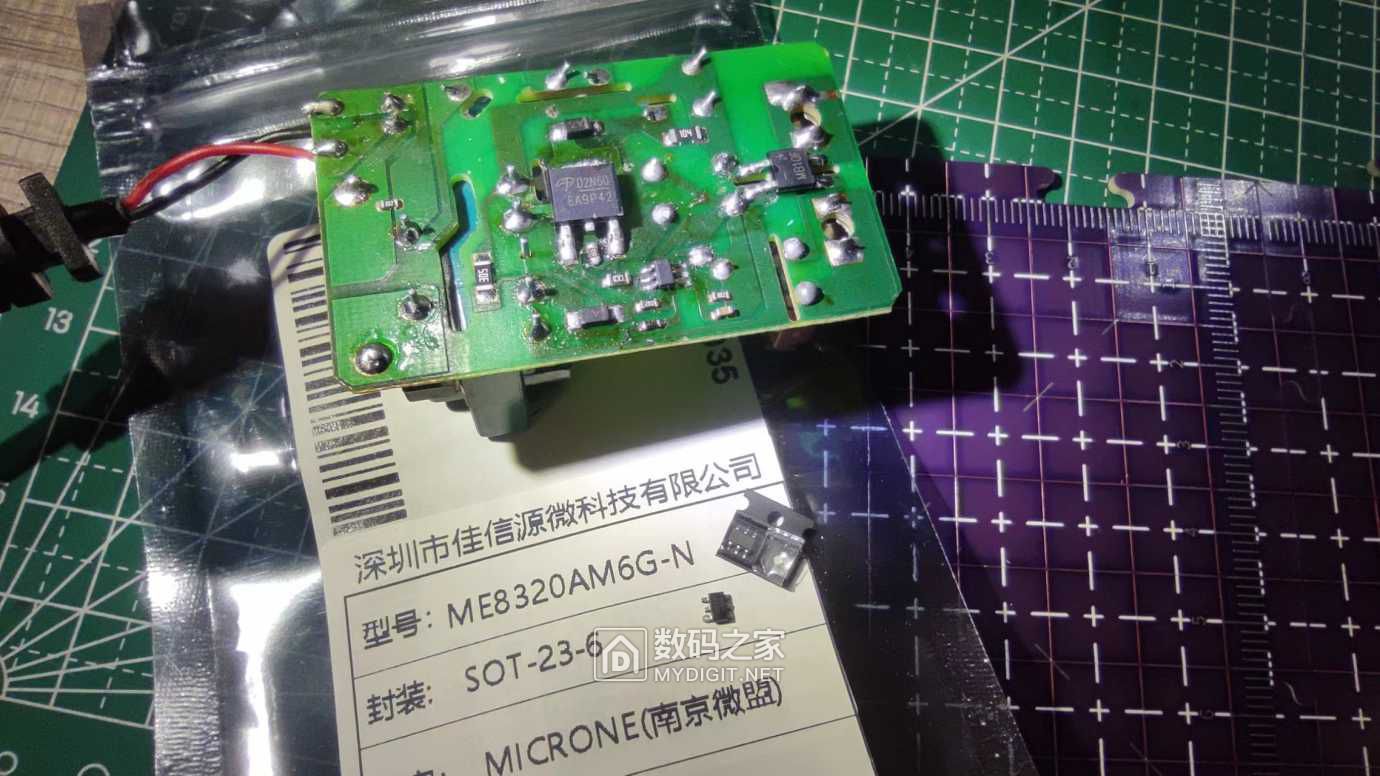

这小电源,去年发过帖子,询问芯片型号无果,没修好就丢一边了。
后来发现有坛友跟帖回复了准确的型号,买来元件放着没修,今天刚好有空就修一下~!
https://www.mydigit.cn/thread-268276-1-1.html
上帖已经确定是电源芯片坏了,就不重新分析了,直接换上即可:
wechat_upload165685896562c1a9555d7e5

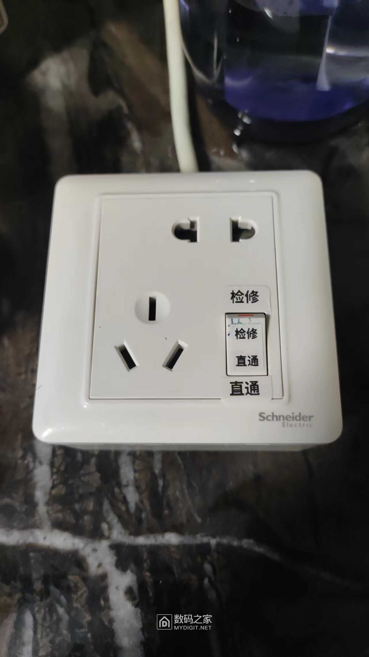

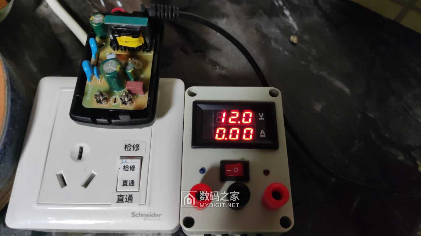

插上维修电源必备的神器:自制维修插座
其原理当然是“串灯泡大法”啦~
wechat_upload165685903562c1a99bcf190
wechat_upload165685903762c1a99d6b4b3

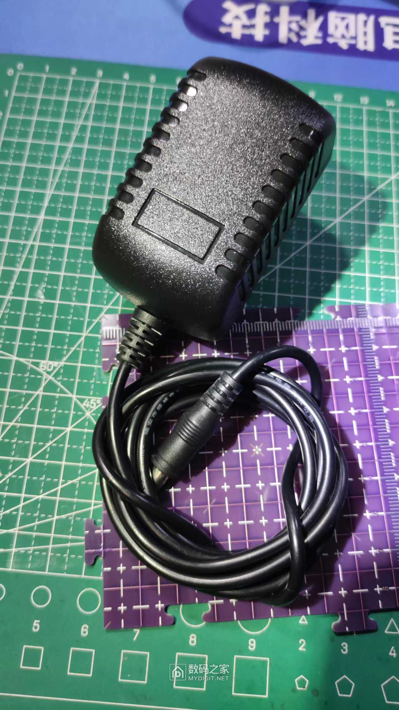

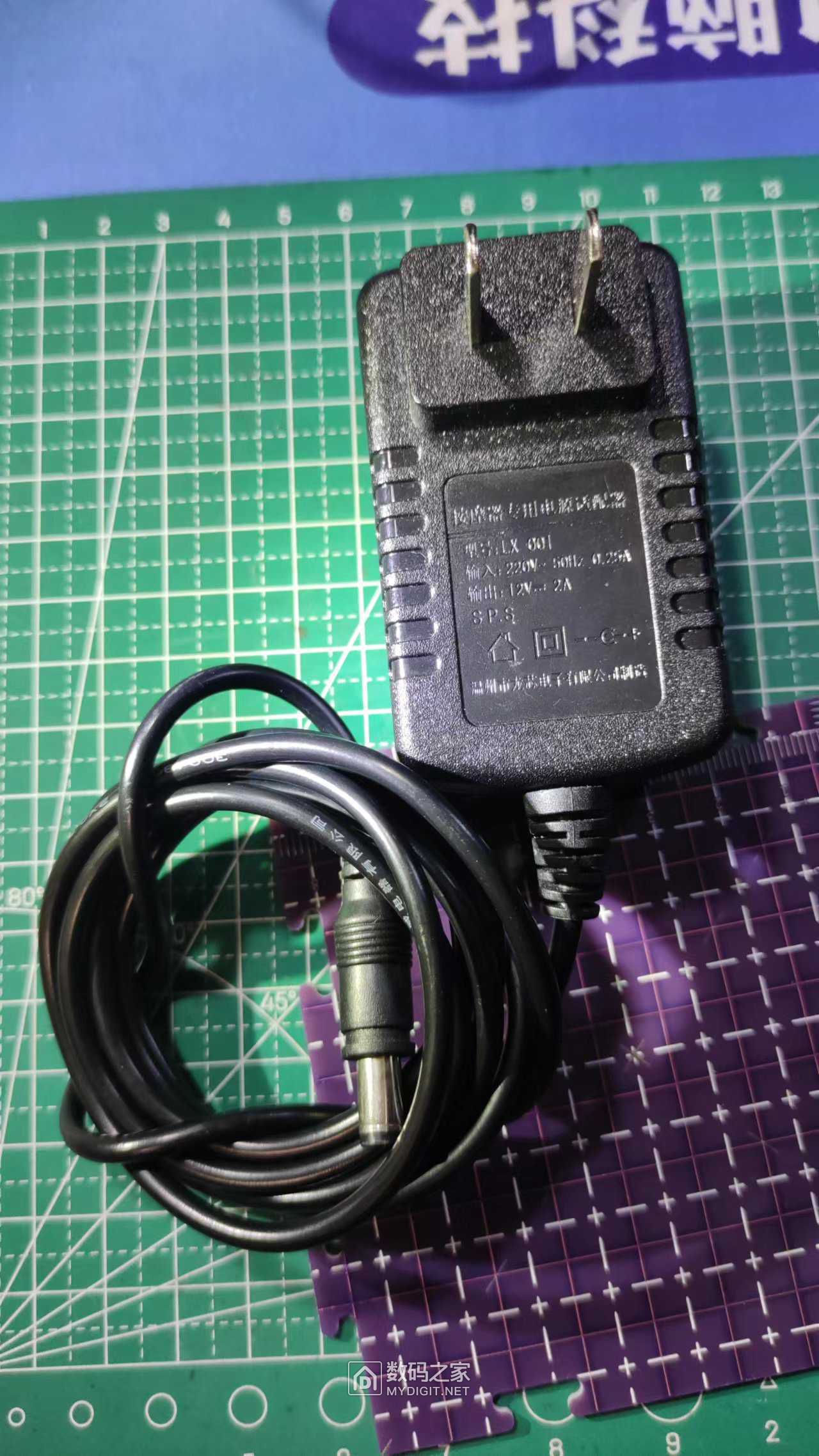

盖上盖子,修复完成!
