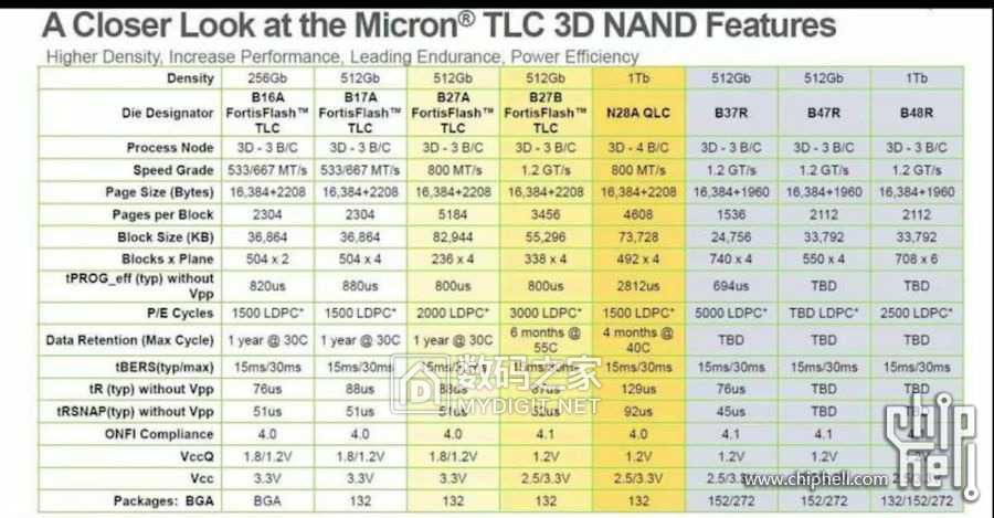

先上图。
可以看到 ,连n28a qlc的寿命都有1500PE了,B37R TLC更是有5000PE寿命,都能赶上mlc了。
这还只是美光的消费级fortisflash,要是企业级fortismax寿命应该更高。
所以这到底是tlc,qlc技术成熟了呢还是厂家吹NB呢
发表于 2022-7-5 12:43:45 | 显示全部楼层
特挑体质吧

认知之下TLC在300-500的刷写次数吧QLC更少

发表于 2022-7-5 14:26:31 | 显示全部楼层
我猜测应该是话术而已,现在都3D结构,固件把它当MLC模式用或者模拟SLC,那寿命可能会达到那个标称,明白不。

宣传成分和厂家理想数据,实际,是另一回事
当然,随着技术进步,会比以前的好,技术层面

别忘了模拟SLC的损耗

SSD用QLC还行,起码有自平衡,U盘就彻底不行了。

多半是厂家的理想数据

我觉得是吹牛逼,飞机大佬的跑圈老化测试,最先死的就是英英睿达,用的颗粒就是B27A,才写了400PE不到

颗粒PE次数上限和SSD盘的寿命,或者说厂商给定的TBW是完全两个概念

不能,主控固件默认就是平衡擦写的,还得费一块盘

据说英睿达某些批次的固件有bug导致写入放大的

除了3D制程之外,贡献更大的是主控的纠错功能,从BCH到LDPC,LDPC再不断地增强
