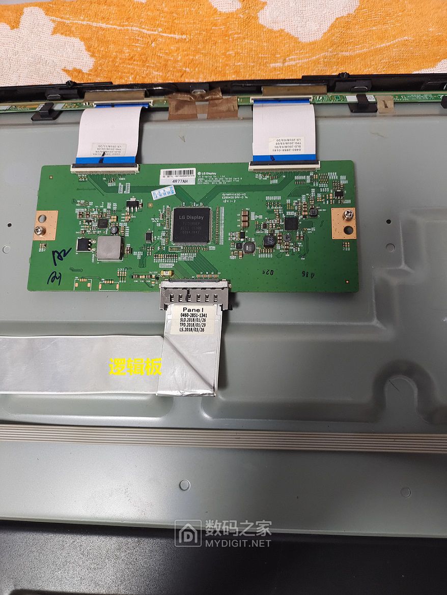

         一台65寸小米电视,刚到三年就出故障了,保修刚过,现在现象是全是竖红色条子,有时还好了能看了,大部分时间是不好用,自己也修了修,没修好,拔掉逻辑板一侧排线一侧白屏,另一侧也没有信号,两侧试了都一样,是不是屏坏了?重新压屏还行不,是不是屏里边短路了?发几张照片请朋友们给看一下.按网上说的逻辑板一侧垫纸,两侧都试了也没有用,排线也看了也用橡皮擦了,接触的都挺好的。逻辑板买了一块换上去还是一样,可能不是逻辑板的事,请多指教,谢谢了 、
谢谢各位老师,查出来了一个模组坏了,用手一碰就有图象,让我拆下来,准备自己压,压不好就不要了。正在买件。

感觉是逻辑板的问题
发表于 2022-7-10 21:36:11 | 显示全部楼层
前段时间我的电视类似的故障,后面给修屏的换了COF好了
 楼主| 发表于 2022-7-10 21:37:46 | 显示全部楼层
ww5223017240 发表于 2022-7-10 21:30
感觉是逻辑板的问题
逻辑板买一块换上去了,还是不行,和以前一样
 楼主| 发表于 2022-7-10 21:38:52 | 显示全部楼层
问一下换COF多少钱?

这个有固件的 不是换上去就好

发表于 2022-7-10 22:16:16 | 显示全部楼层
那就是屏本身问题了,自己搞不定的,要压屏机,找专业修屏的或者售后吧

发表于 2022-7-10 22:35:46 | 显示全部楼层
死马当活马医,用烙铁压COF

发表于 2022-7-10 23:08:05 | 显示全部楼层
以前黑白屏ito部分比较厚,斑马纸也经得起折腾,烙铁换个扁头再加个胶条压压也就能管一段时间,现在这些大屏ito部分基本比较薄,而且还要acf胶,cof驱动不是手工能压好的。
