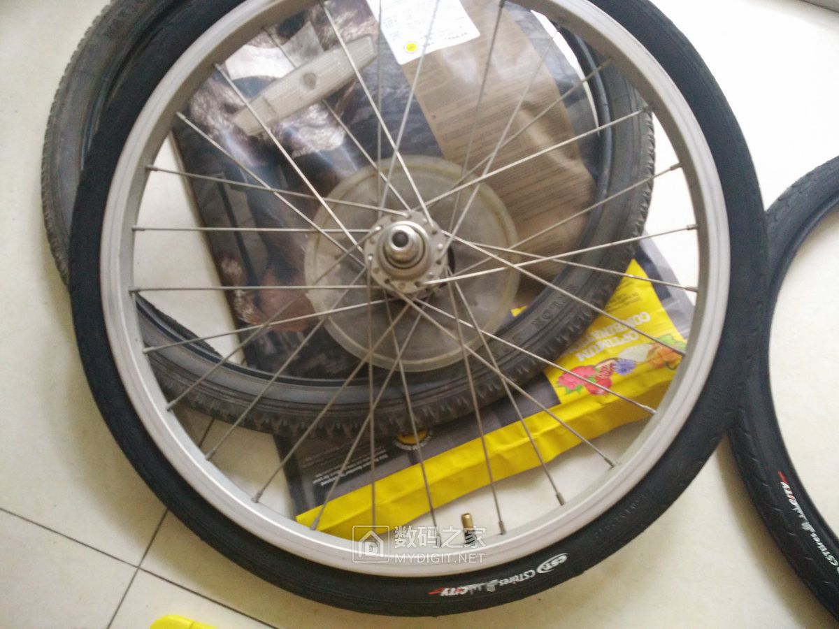

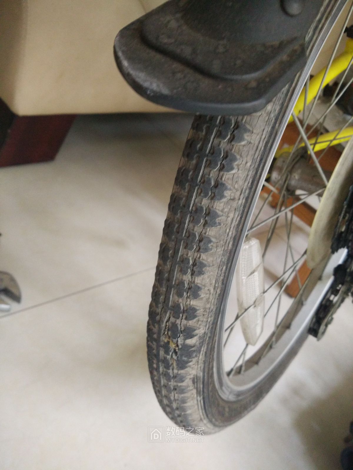

第三天返回半路上,后轮一颠一颠。外胎鼓包,赶紧把气放才安稳回家。
老化开裂,只能更换了原是20-1.5的规格
路边现在只修电动车, 除非去专业的自行车店。自己搞吧,下单正新的20-1.35外胎。滚动阻力可以小些,都是柏油马路

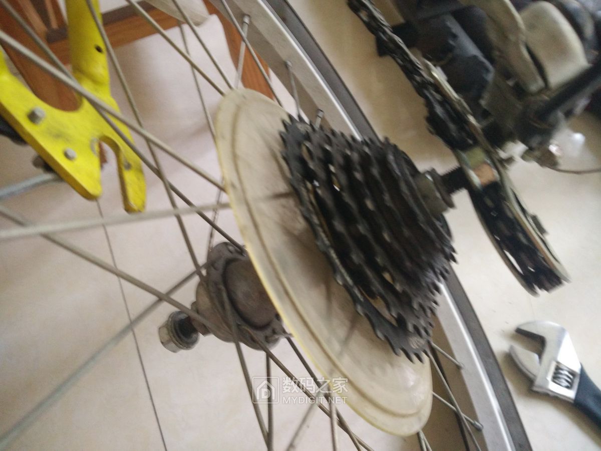

下气芯,拆轮就不用动V刹
松后轴,绕开链条。

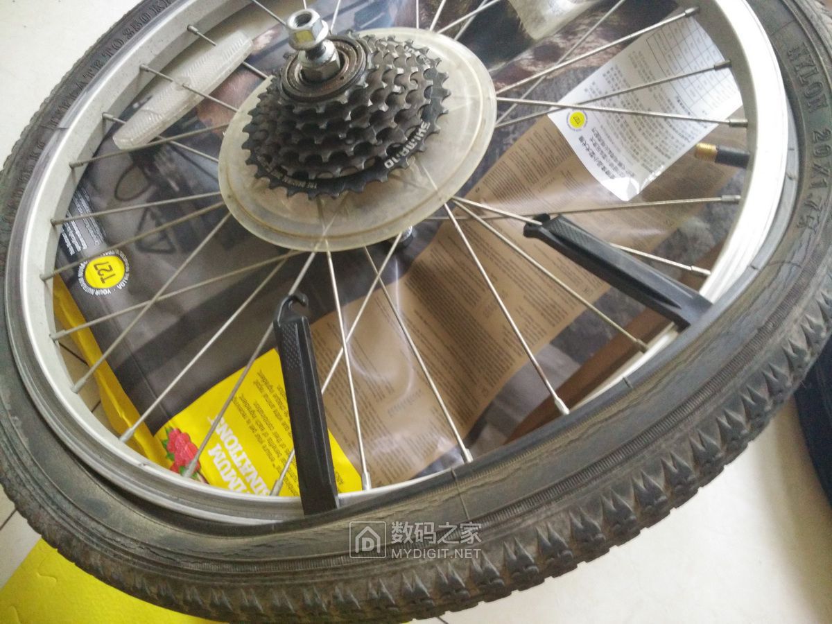

现在的外胎很好拆,有送的撬胎棒就更快

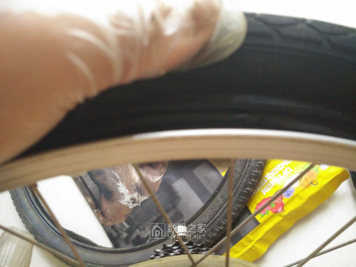

注意外胎的箭头方向与滚动的前进方向一致
理顺后打气,再放气检查
内胎别被挤压,打足气装回。
