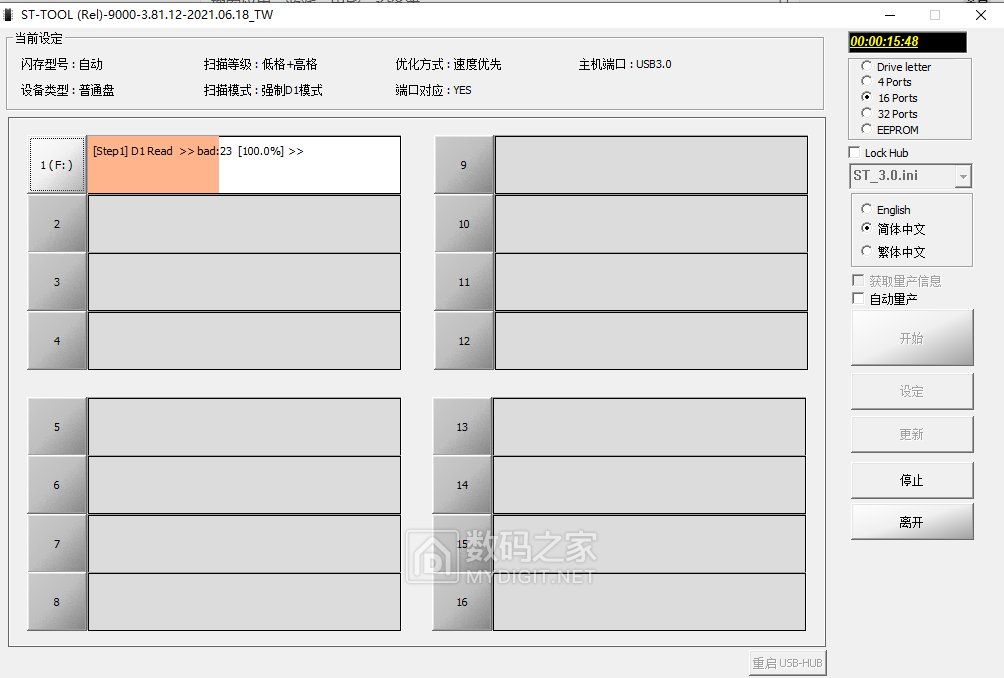

雷克沙M36,线下购入,扫二维码确认为正品,盘里还有附赠的加密软件。
上芯片精灵傻眼了,群联主控PS2309。。。。
拆开康康,群联全家桶
东芝凯侠TLC闪存
雷克沙之前不一直是慧荣么 怎么换群联全家同了。。。
量产,虽然主控丝印是群联,但必须用宏新宇的工具才能成功。为了提速,选择强制D1模式。
坏块数出乎意料,只有23个
速度喜人。
这板子也是有编号的?
之前也有坛友的S57是群联,不会雷克沙以后要全面换群联了吧???
