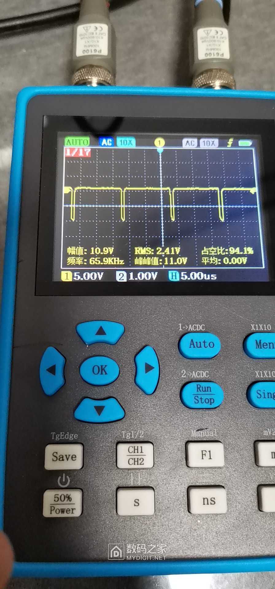

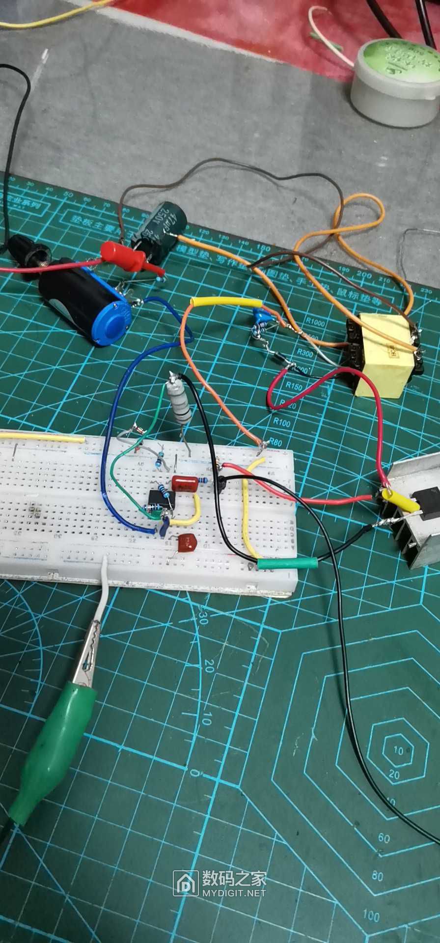

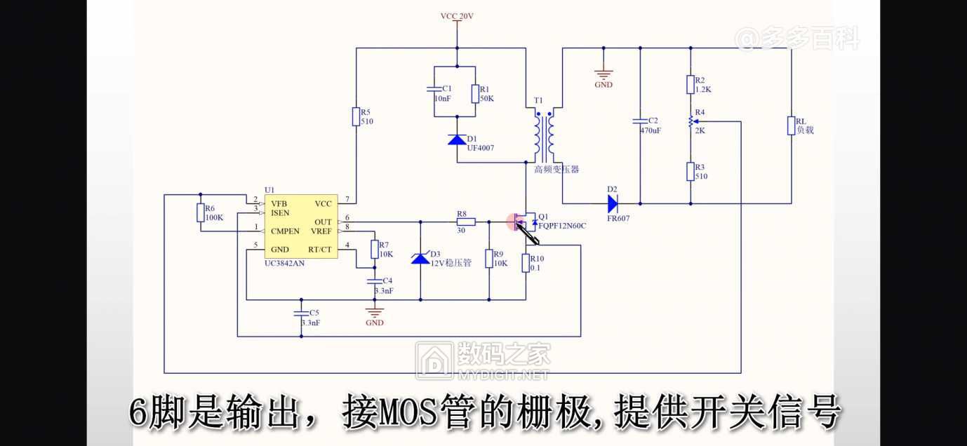

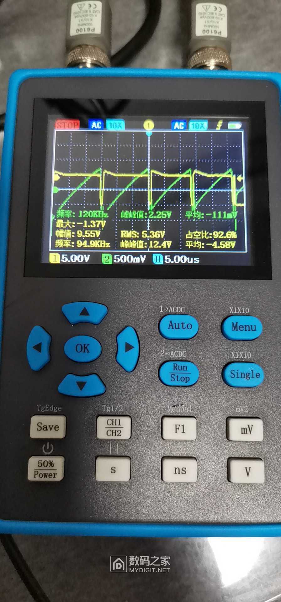

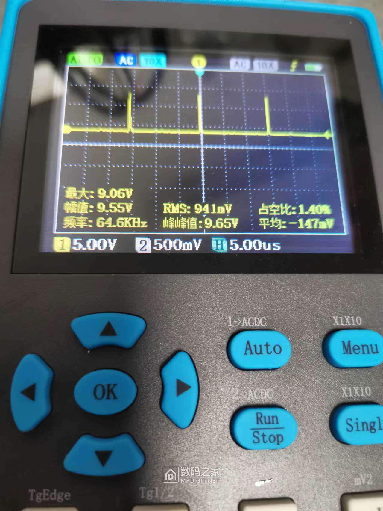

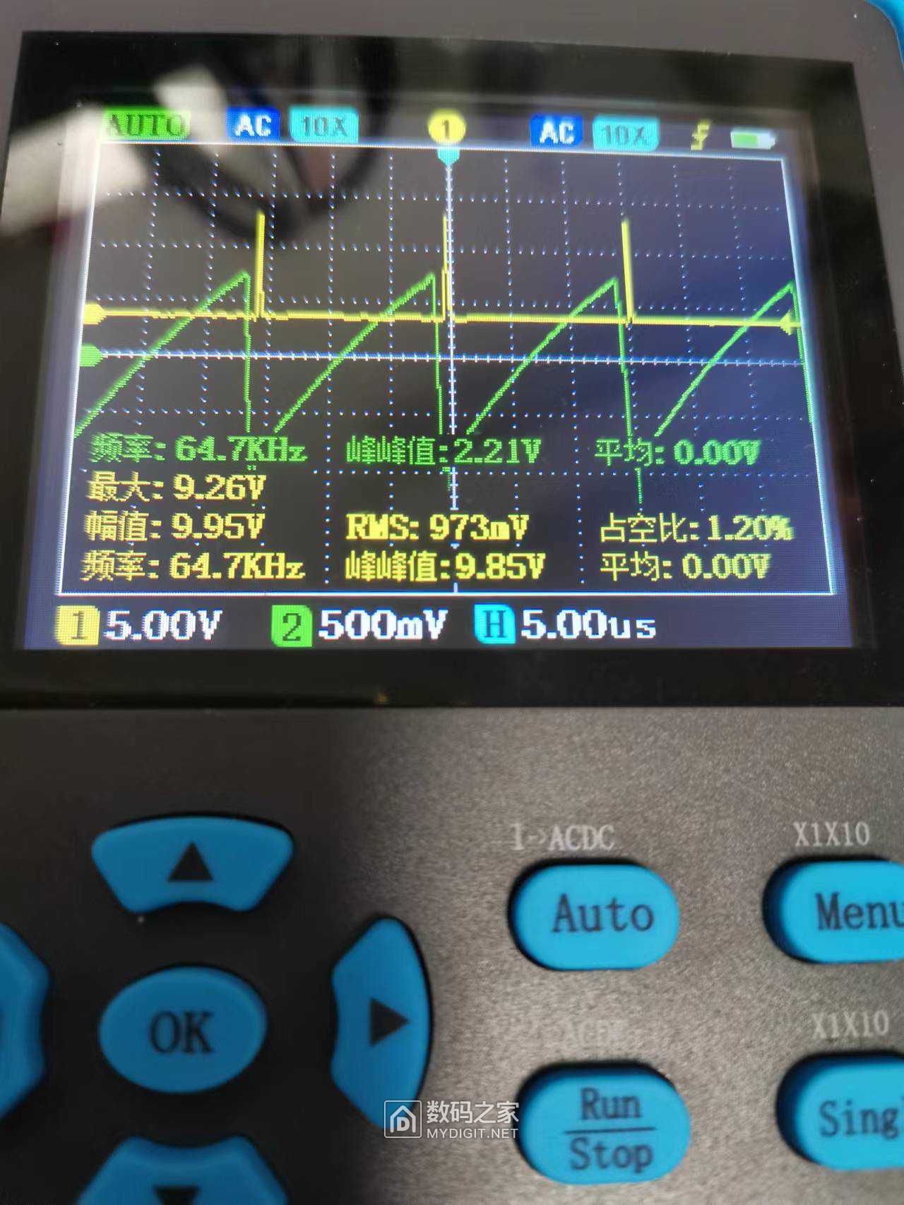

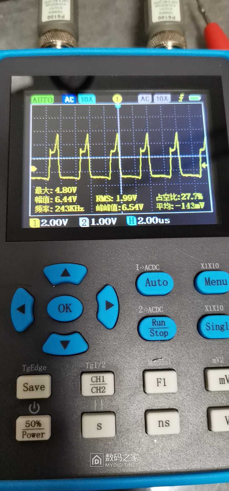

基本按网上这个电路搭建的,只是变压器是小型开关电源拆下的。未接开关管时3842的四脚、六脚用示波器观察频率66Khz基本正常,接上开关管3842输出频率突变成240Khz,而且幅值在3-5V。请教师傅们那里出问题了?
发表于 2022-7-22 07:54:03 | 显示全部楼层
供电脚仅靠一个启动电阻感觉3842不能可靠工作

很显然变压器不适合。你这个变压器原来是用在哪个设备的?有几个绕组?

 楼主| 发表于 2022-7-23 06:48:28 来自手机浏览器 | 显示全部楼层
此变压器是一个24V4A适配器的,就输入输出二绕组。现在我最怀疑的是电压反馈没匹配好。

头回见小细线搭棚做开关电源的,完全当做直流,无视一切分布参数~

发表于 2022-7-23 12:44:13 | 显示全部楼层
因为爱,才有了 发表于 2022-7-23 08:50
我不是做开关电源,只是想看看这么简单布置能否搞出有点像开关电源的味道罢了 ...
你这样搭棚就别想搞出任何味道,分布参数的影响会让一切变的扑朔迷离,你的提问已经证实了这点~
发表于 2022-7-23 15:40:51 | 显示全部楼层
VCC对GND拉一个10U的陶瓷看看?或者示波器接基准看看抖不抖?

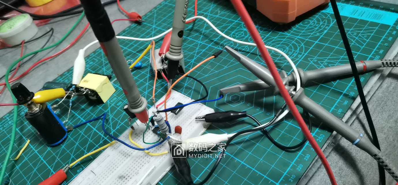

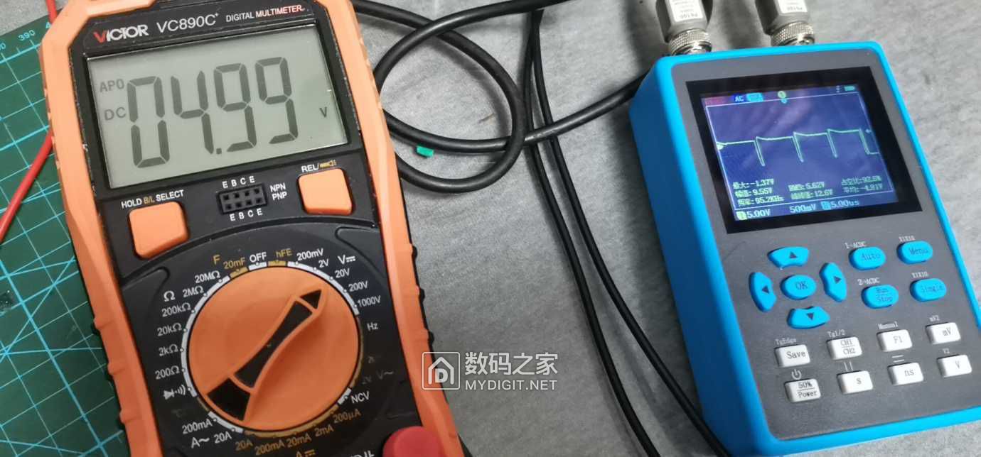

 楼主| 发表于 2022-7-23 20:18:52 来自手机浏览器 | 显示全部楼层
本来已然灰心搭的都拆了,看了你的留言不知怎的又来劲了。限流电阻后加了10UF电解,并且将1/2脚间并的100K换成了10K,没装mos通电先测了各关键点电压和波形,总算稳定了!装开关管后输出也正常了
只是还不理解电路前后级的共地,撤去共地后6脚波形又有波动但幅度在100Khz内,调压范围也小了。
发表于 2022-7-24 10:34:03 | 显示全部楼层
好歹也给做个PCB再测试吧!会不会是乱拉线造成的。
