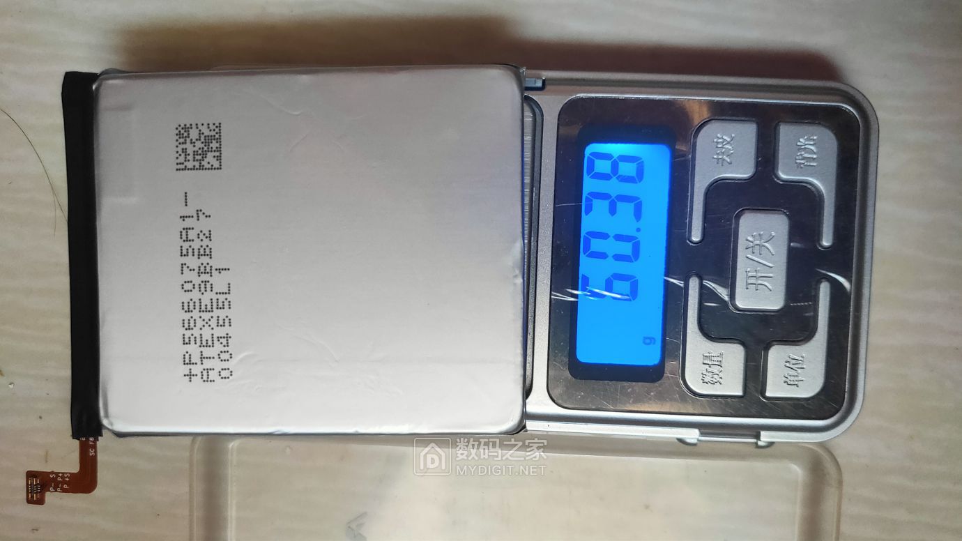

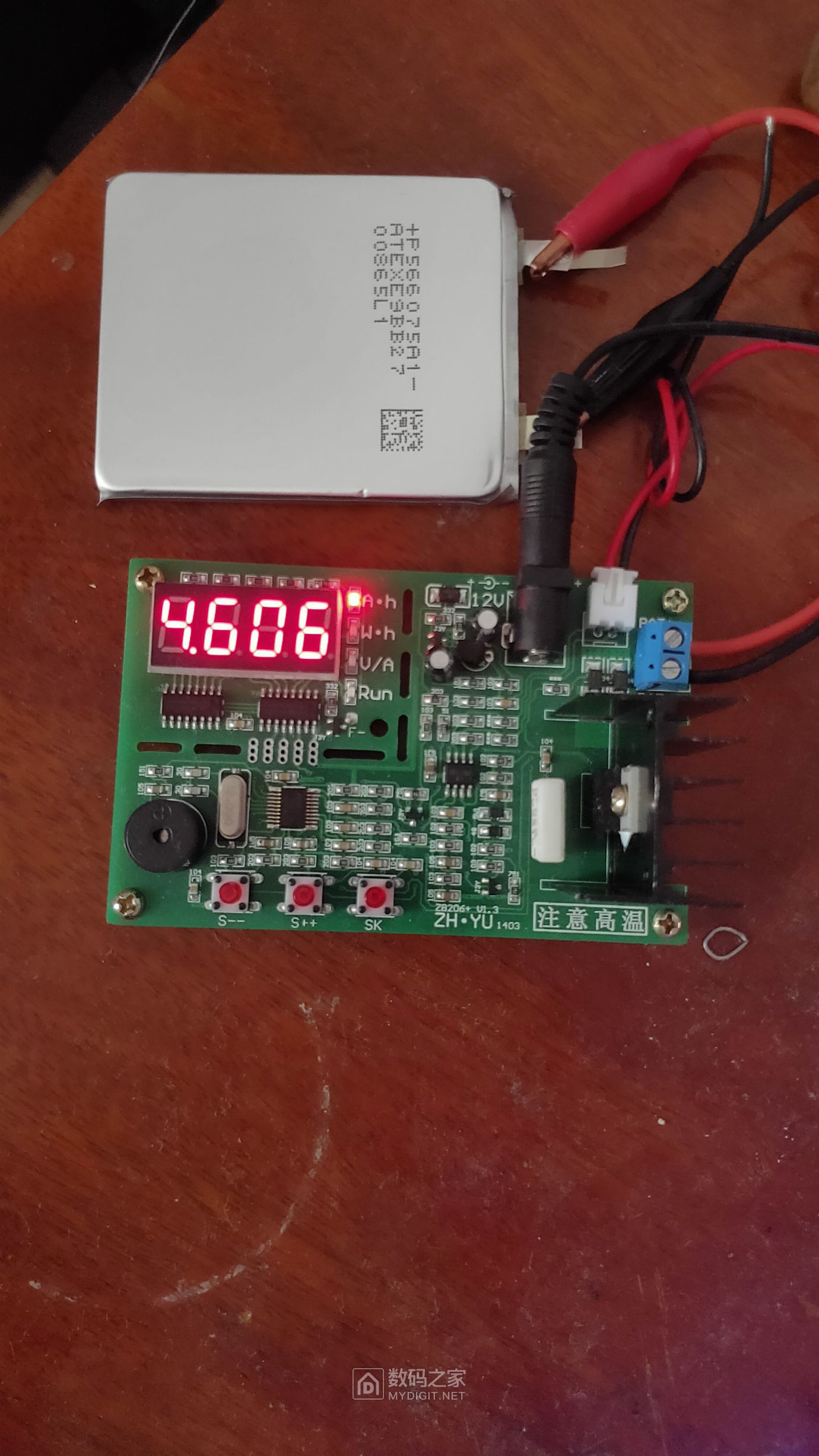

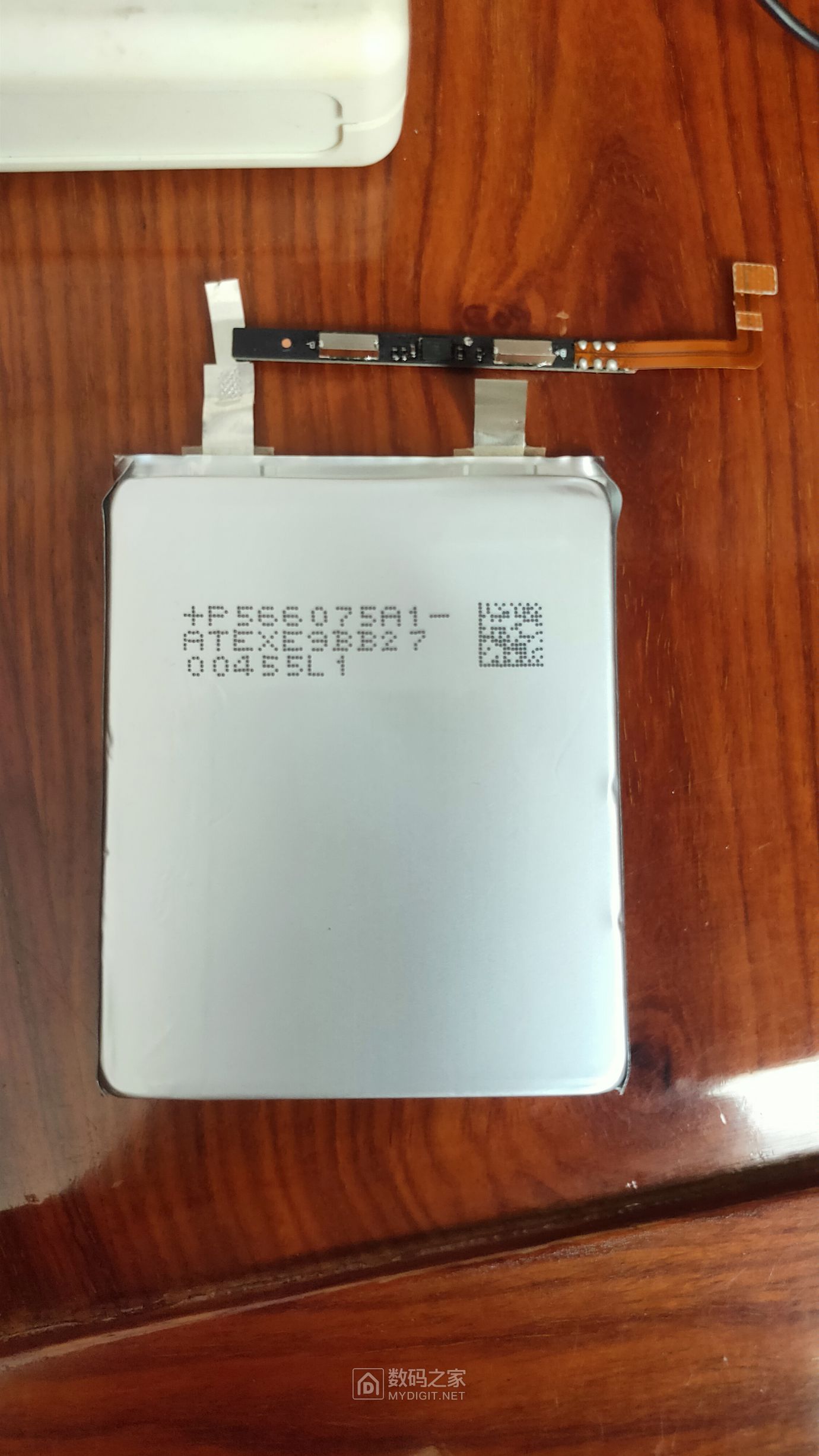

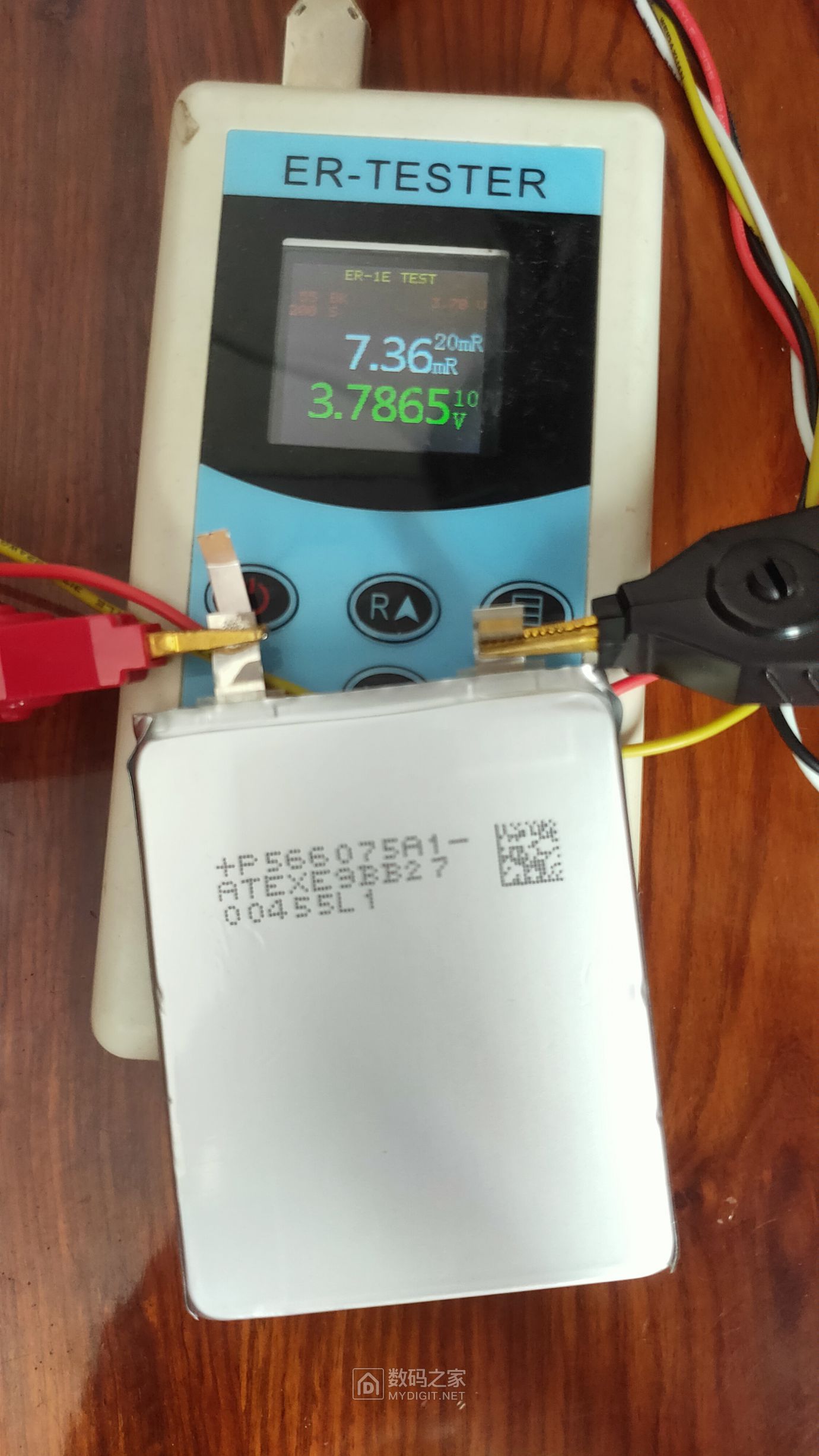

该电池采用全新原装lg电芯组装,和原装电池一个厂家的,lg电芯特有的圆角封装。电芯比原装的重。内阻超低7.36豪欧(这个比普通数码类电芯30豪欧左右低太多)
下面有实测重量,内阻。容量等图片大家可以看看。

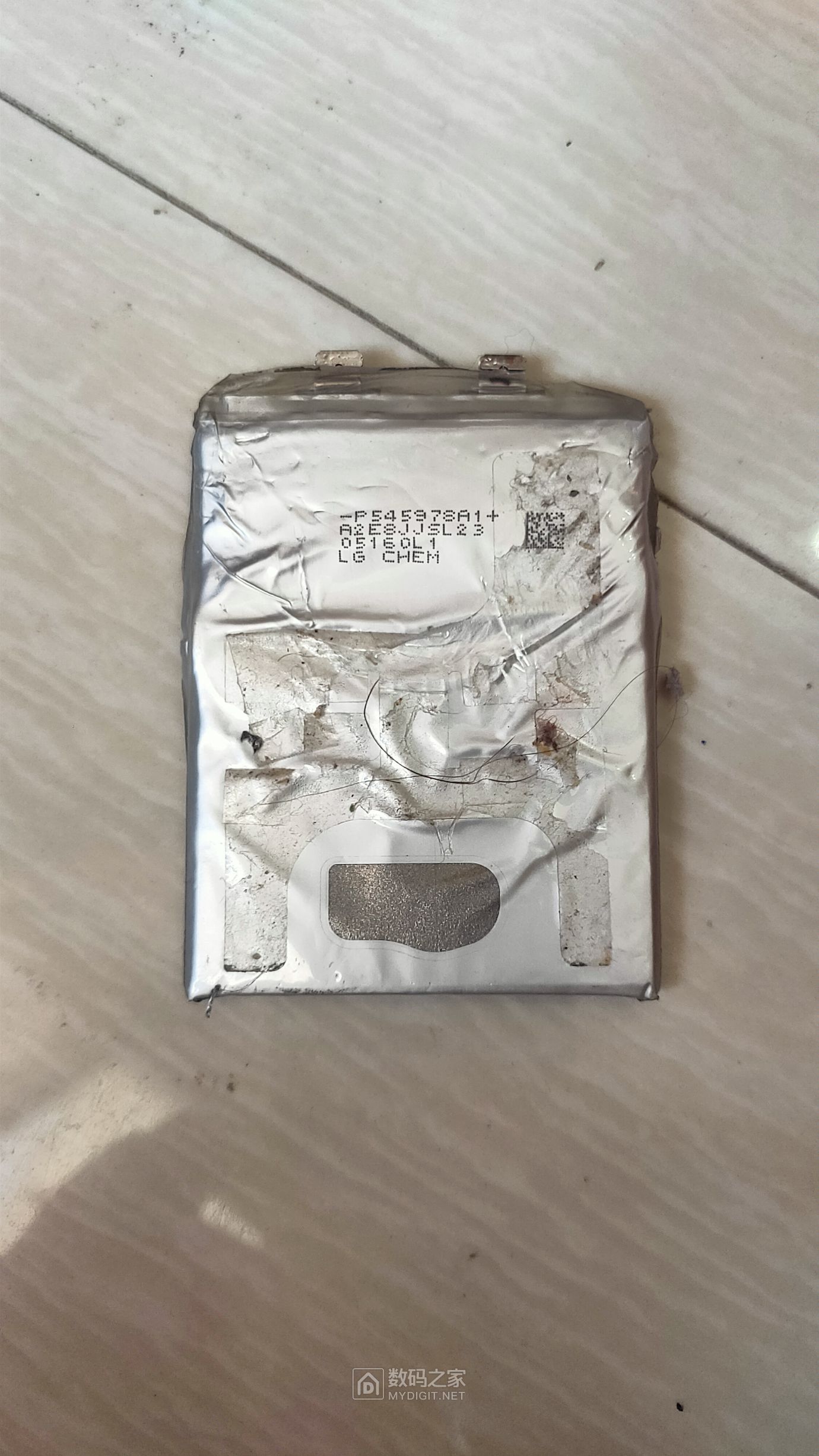

还有一个拆机报废原电芯可以看看。
