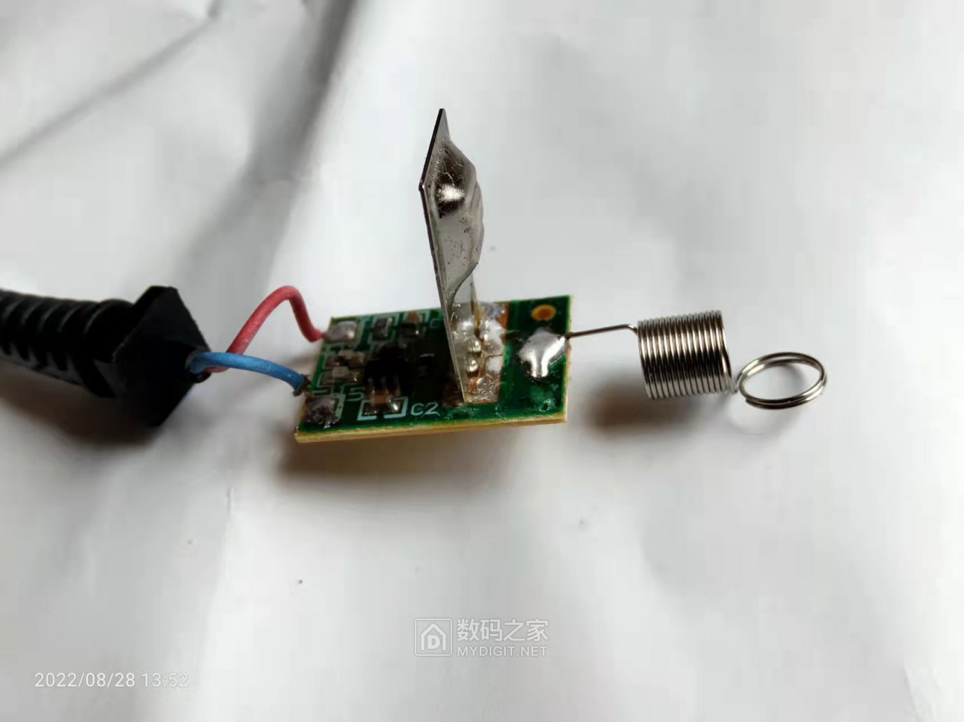

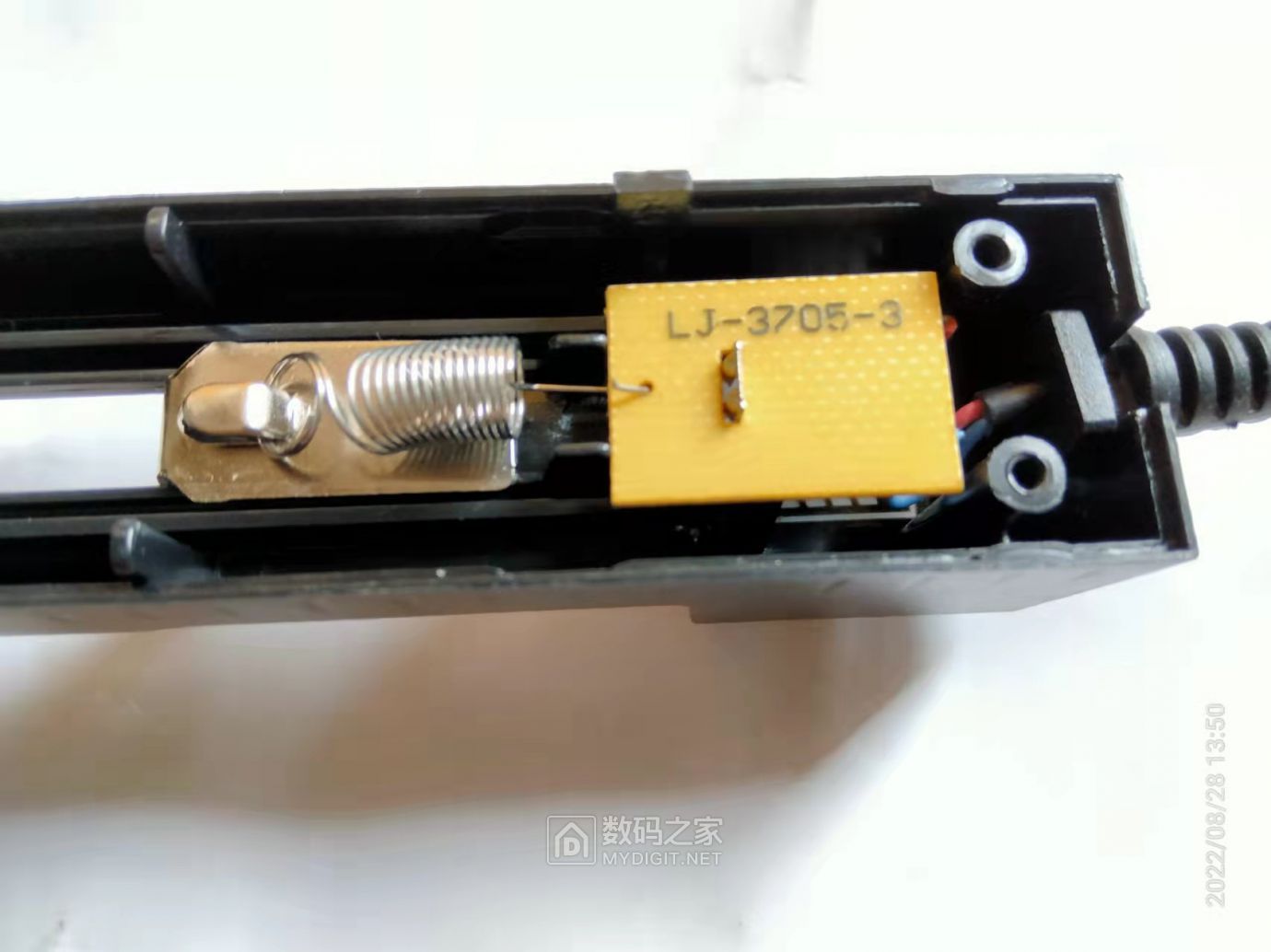

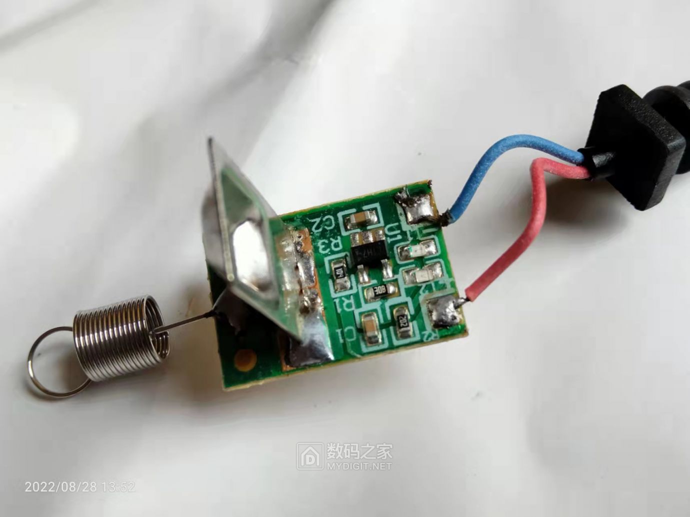

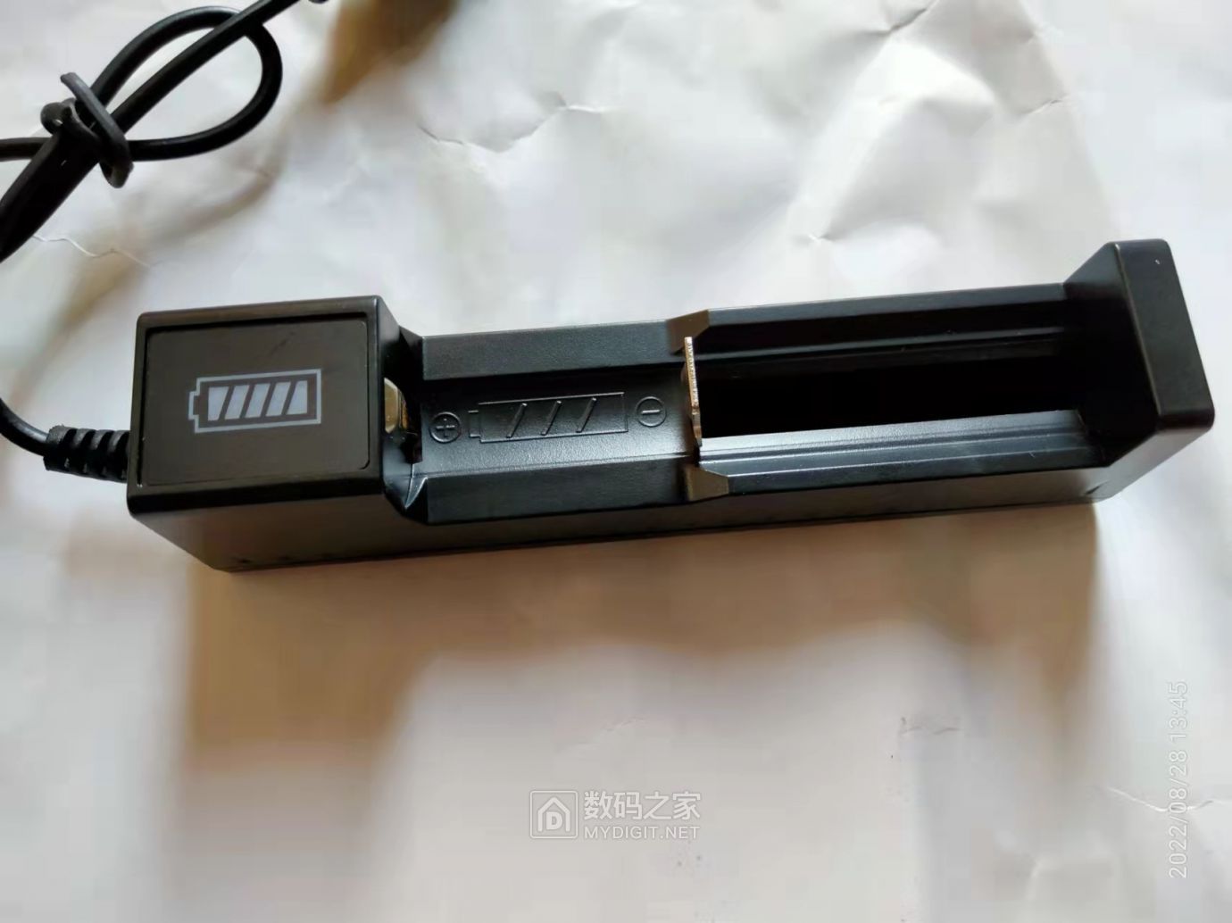

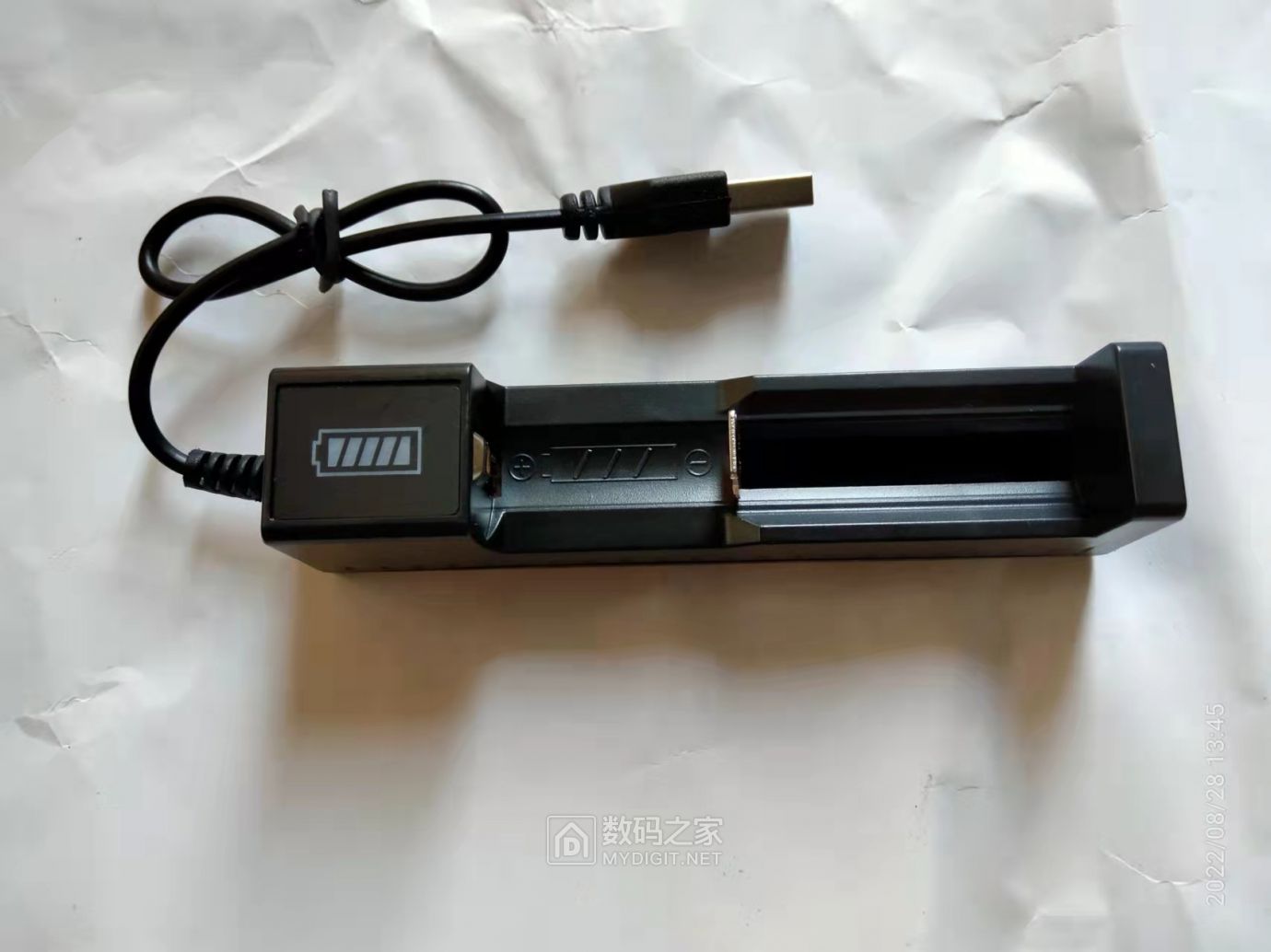

USB接口,外观精致顺眼,电池长短可以选择。
500mA的充电电流,合适小容量电池。

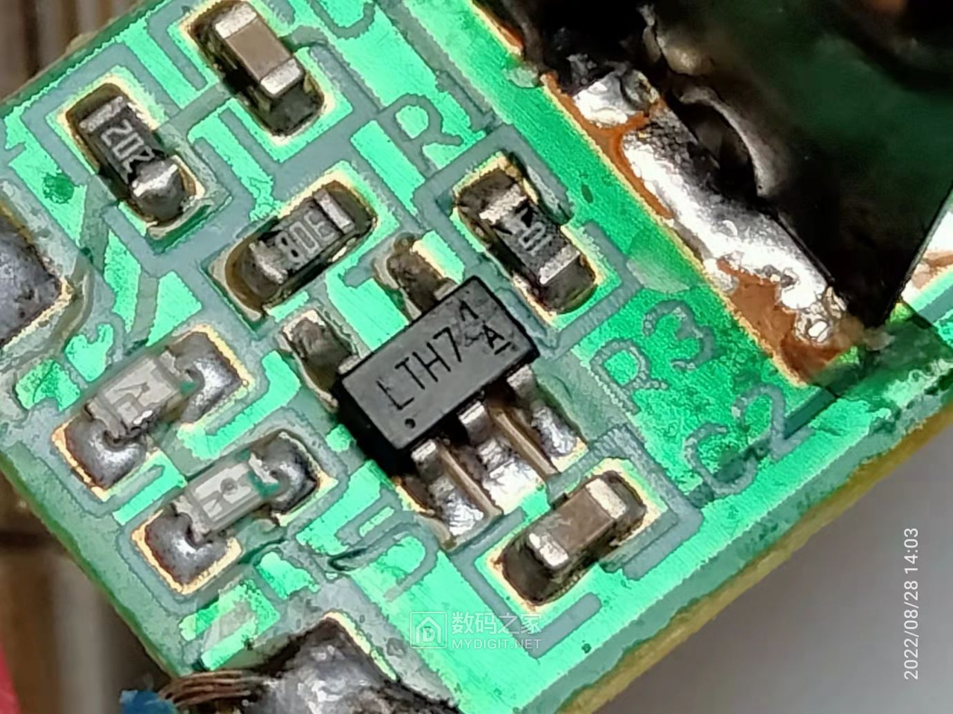

5脚 LTH7 。

发表于 2022-8-28 14:40:40 | 显示全部楼层
能用系列的,感觉给14500充电最合适了,啥都不用改
发表于 2022-8-28 14:50:49 来自手机浏览器 | 显示全部楼层
好像是4054嘛
发表于 2022-8-28 14:55:08 | 显示全部楼层
就是4054充电

4054方案,我也有个,两块多包邮,还是挺好的

真的可以达到500mA吗?

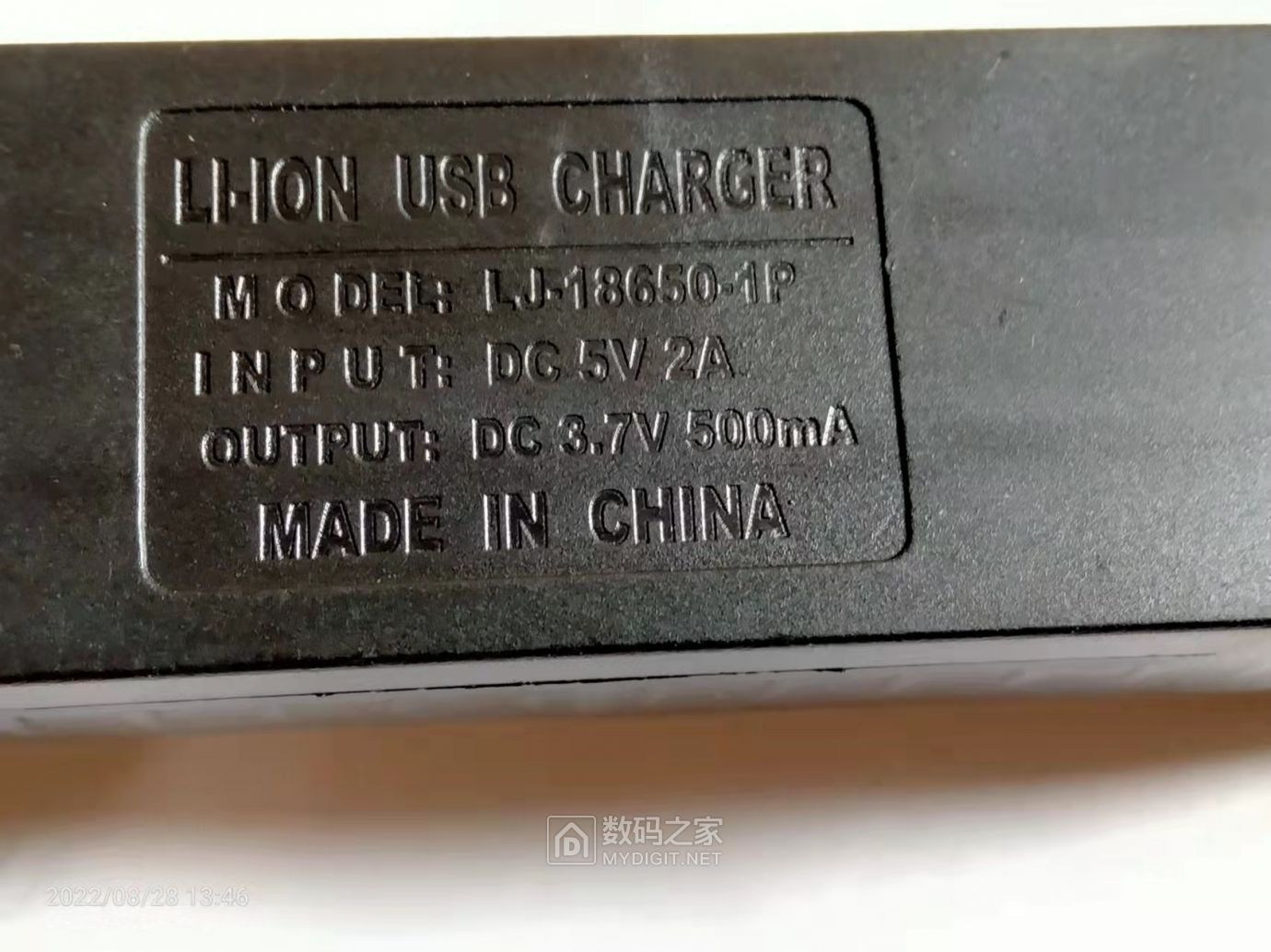

发表于 2022-8-28 22:48:51 | 显示全部楼层
输出才500ma,输入却要求2A。
发表于 2022-8-28 23:05:07 | 显示全部楼层
4054的,效率低点
发表于 2022-8-28 23:53:22 | 显示全部楼层
xjmar 发表于 2022-8-28 22:48
输出才500ma,输入却要求2A。
别看它胡扯,用五福一安充电头,甚至插USB2.0口都够了。
发表于 2022-8-29 00:24:52 | 显示全部楼层
5脚 LTH7,LTC4054。
