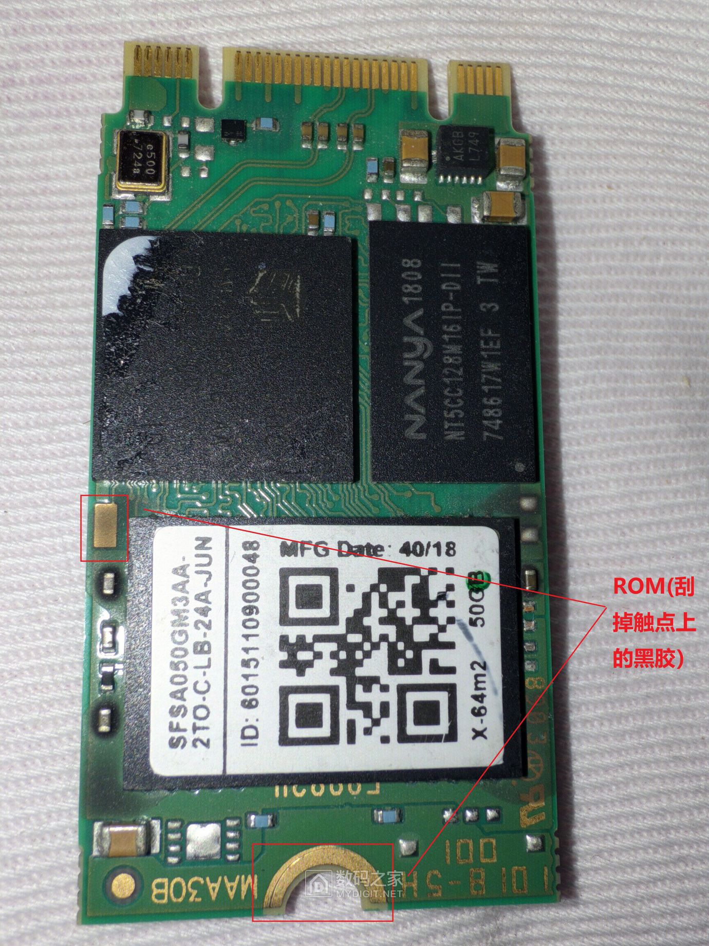

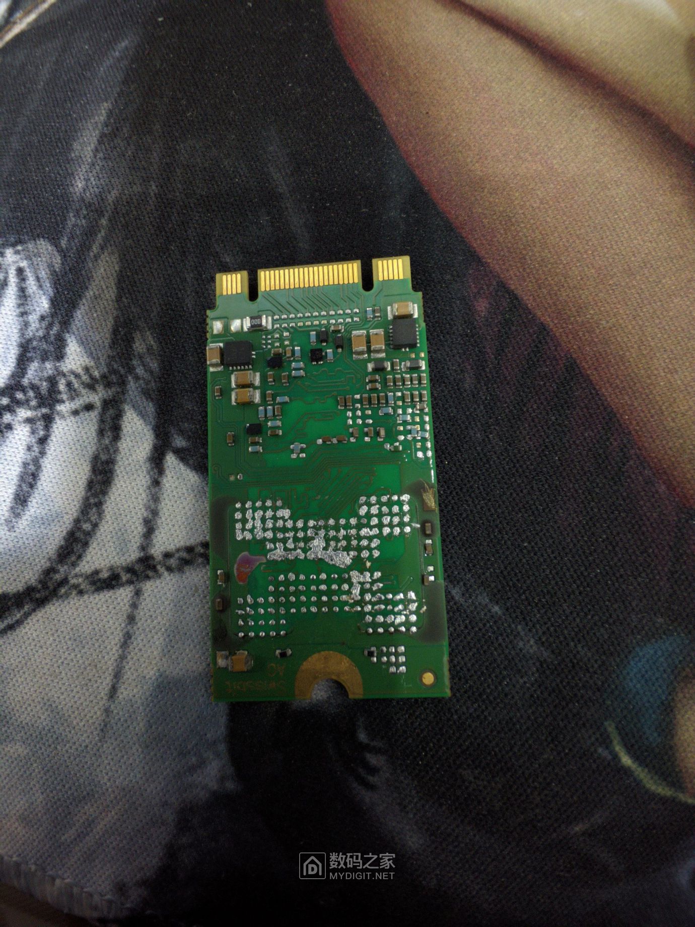

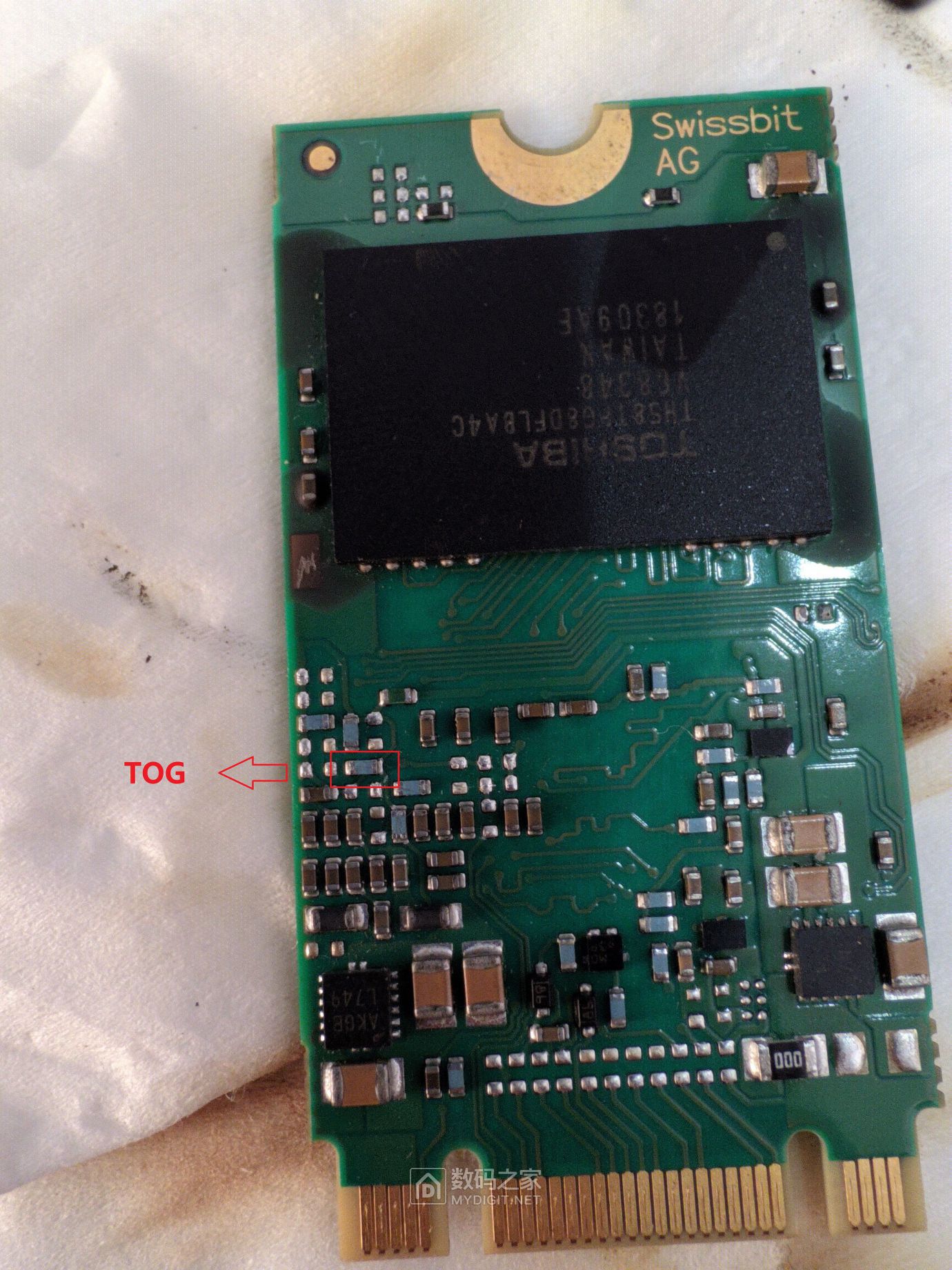

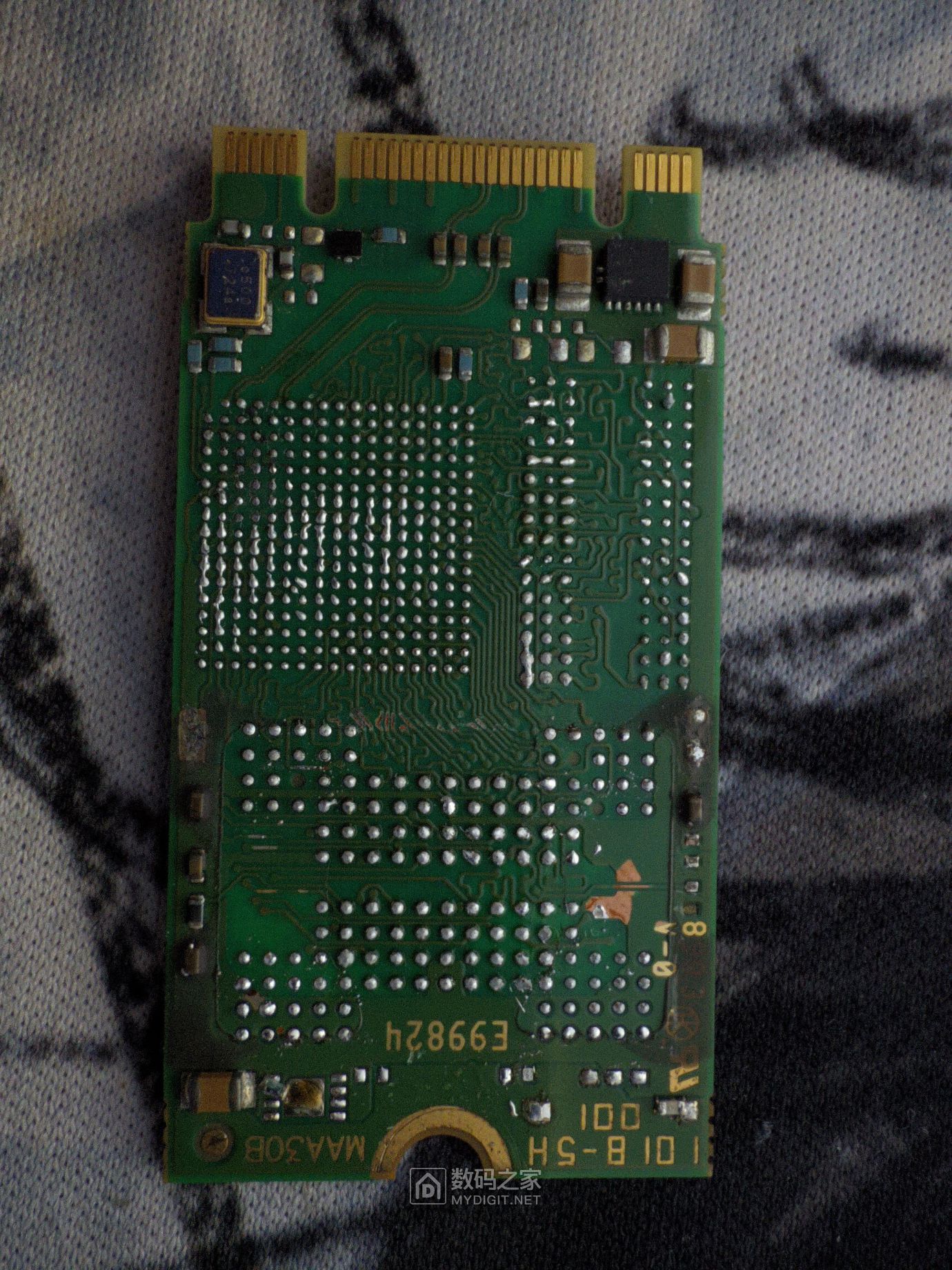

swissbit的固态硬盘,2246en+南亚128M缓存+2颗8DFL,出厂容量是50G不知道为啥弄这么大OP,重新开卡后可以恢复成60G使用正常
板子上没丝印找跳线只能拆主控了,颗粒也顺带拆了,高温锡+黑胶简直了直接把板子干报废了,颗粒除胶把铜层都搓出来了
还好只是板子报废了颗粒贴到3281上读320写140还能用,主控缓存均安全落地(为啥选这个板子?老板邮寄的时候一堆板子没分开包装这板子直接磕掉件了,懒的找老板了直接祭天算了
先上尸体(太菜了)
跳线参考
