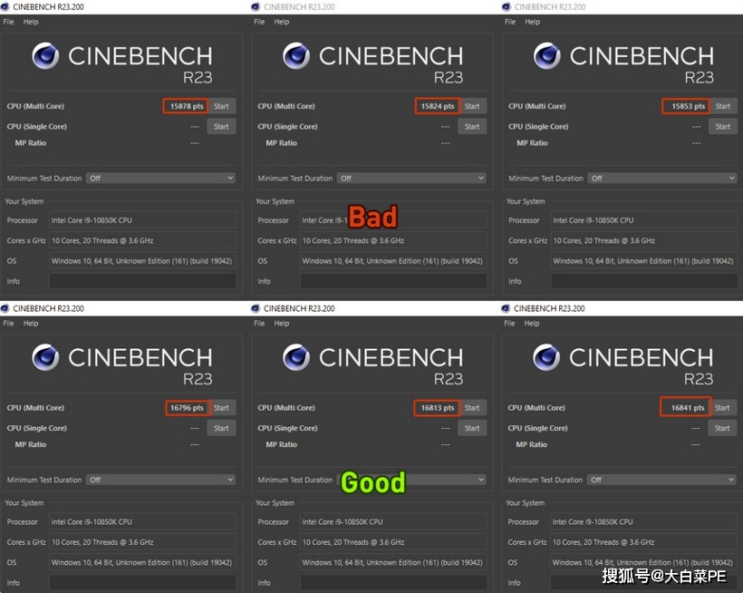

该名开发者在进行ThrottleStop开发的过程中,就发现当电脑CPU满载时,HWiNFO出现频率降低的情况。
而更加严重的是,当Windows Defender受到Bug影响时,处理器性能就会明显降低。
Kevin Glynn使用了5.00 GHz的Core i9-10850K,进行测试得到的结果,就是大约损失6%的性能。

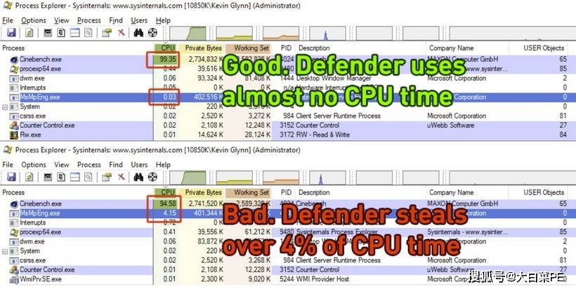

Windows Defender运行时,会随机使用Intel酷睿处理器中的七个硬件性能计数器。
很多软件都会将计数器设置为“mode 3”或“All-Ring 级别”,所以多个软件程序使用相同的计数器是没有问题。
但是,Windows Defender却习惯将这些计数器设置为“mode 2”。
结果就是电脑Defender以及其他程序会不断争抢资源,导致计数器控制寄存器不断变动,影响电脑性能。
当然,我们可以手动覆盖计数器,而Windows Defender检测到之后,就会停止当前的操作,恢复电脑正常性能。
比如说Counter Control工具的Reset Counters功能,就可以一键重置计数器,达到上面所说的效果。
