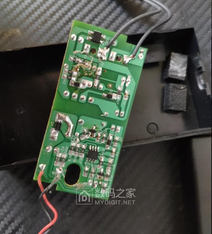

有一个21V充电器,锂电池的,之前正常,最近出现问题了,通电不亮灯,没反应,需要用表笔触碰下接触一下插座火线端,才能亮灯使用,是哪里坏了啊?有什么办法维修吗

每次都要触碰一下红圈位置,接触零线端不会亮灯启动,必须要接触火线端才能启动(用测电笔  或者 电压表表笔 触碰一下就能点亮使用)
是什么原因导致的,请教下各位大神,有什么方法解决吗

应该是集成电路停振了,重点检查滤波电容、集成电路供电部分(电源310V+端一个大阻值电阻到集成电路电源脚)。

R3/R4开路的可能性大,
发表于 2019-5-7 16:41:57 | 显示全部楼层
我怀疑启动电阻(电源310V正极到这个管脚的两只串联的电阻,下图白线画圈的两个贴片电阻)有问题或者是集成块启动电源脚虚焊?

经测试,R3 R4 正常   是105的电阻   也就是1MΩ  2个电阻都正常

经测试,R3 R4 正常   是105的电阻   也就是1MΩ  2个电阻都正常  启动是交流电的吧,用万用表交流档600V测试   好像挺高压的   是这地方的问题吗
集成块供电端是一个电容   测试是正常的

启动电源是直流!启动电阻(两个1M的电阻串联)一端接在310V正端,另一端接集成电路,如果测量集成电路这个脚的电压,应该在5~10V(集成电路不同,电压不同,但太高肯定不对!),因为开关电源工作以后,这个脚的电压就没用了,集成电路经过D2整流、C2滤波、R7供电,所以考虑集成块坏的可能性也不大。

是直流,用于启动或侦测电源电压即过压过低压保护,具体你得看看IC型号查PDF引脚功能。这类电阻有些一烫就好了,最好在线测量电压做判断。
